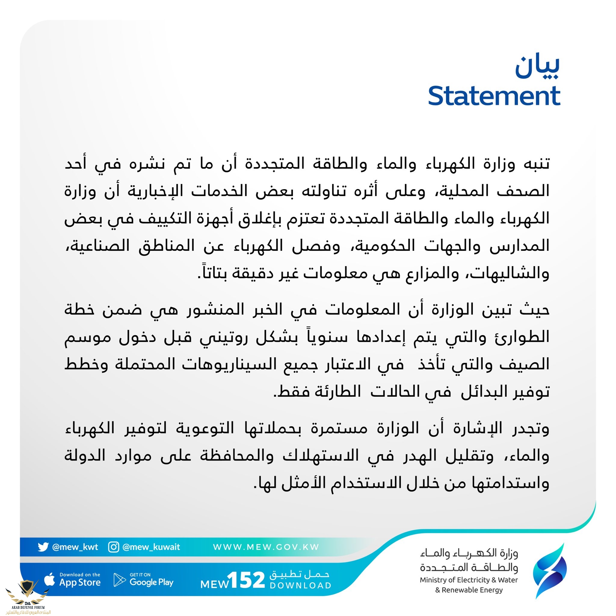

الحقيقة الكهرباء ماتقطع في الكويت واللي وضعته انت هذي خطة الطوارىء في حالة المشاكل الكبرى وكل الدول تضع خطط طوارىء حتى لايقولون حسبناها غلط .
وهذا بيان وزارة الكهرباء

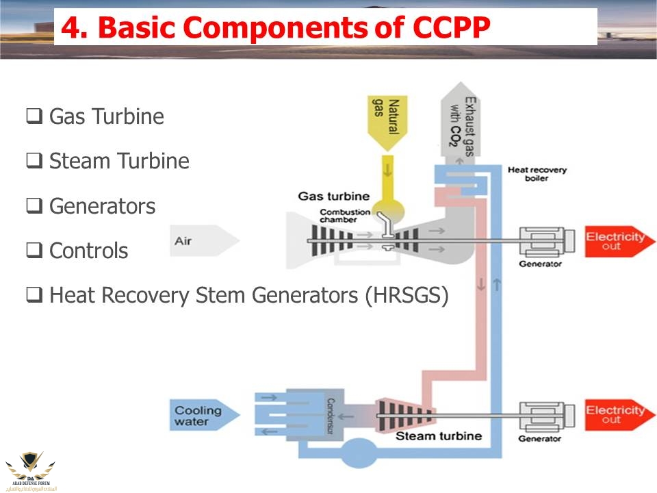

ما كنت اقصده في سؤالي للاستاذ رسلان هو التوربين البخاري وهي فكرة استبدال بخار الماء بغاز بدائرة مغلقة حيث درجة غليان الغاز لا تتعدى 39 درجة مئوية وبالتالي تخفيض هائل في مصروف اللقيم لايصال الغاز الى 39 او 80 درجة بحد اقصى
بمعنى مرجل يوصل الماء الى 80 درجة فقط ويمرر الماء بمبادل حراري داخله انبوب غاز يوصل الغاز الى درجة 39 ثم يمرر بماكينة ضغط الغاز ويطلق الى التوريين نفس فكرة Geothermal ولكن الحرارة ليست من الارض بل انت تشعلها
الان ما توصل له المهندسين هو ما يسمى بالمحركات العكسية وهو الاستفادة من البخار الجاف الحار الخارج من التوربين يمرر مباشرة الى ماكينة الضغط ثم يطلق للتوربين ويسمى المحرك العكسي او الدورة العكسية
التوربينات البخاريه استخدامها قليل مقارنه بالغازيه ،
البخاريه افضل استخدام لها الان في محطات الدوره المركبة لتوربينات الغازيه
او محطات الطاقه الشمسيه الحراريه
كرأي شخصي البخارية افضل
الفحم - الطاقة النووية - Geothermal - الكتلة الحيوية - الميثان
كلها توربينات بخارية وفعلاً كما قال الاخ فيصل تحتاج ترتيبات خاصة لاشعاله اعتقد قبل 8 ساعات
ولكن انتم بما انكم بلاد النفط والغاز تجدون المحركات التوربينية الغازية اسهل

ياعزيزي التوربينات الغازيه افضل لان كل 2 توربين غاز يشغل 1 توربين بخاري وبعضها واحد مقابل واحد عن طريق استغلال نفذ التوربينات الحراري لتسخين الماء وتشغيل التوربين البخاري وهذا يسمى "الدورة المركبه"
طبعا كثي. من المحطات عندنا تعمل بالدوره المركبه ويتم تحويل المحطات العاديه الباقيه الى الدوره المركبه
وبالمناسبه التوربينات الغازية اكثر تعقيد من البخاريه بكثير
