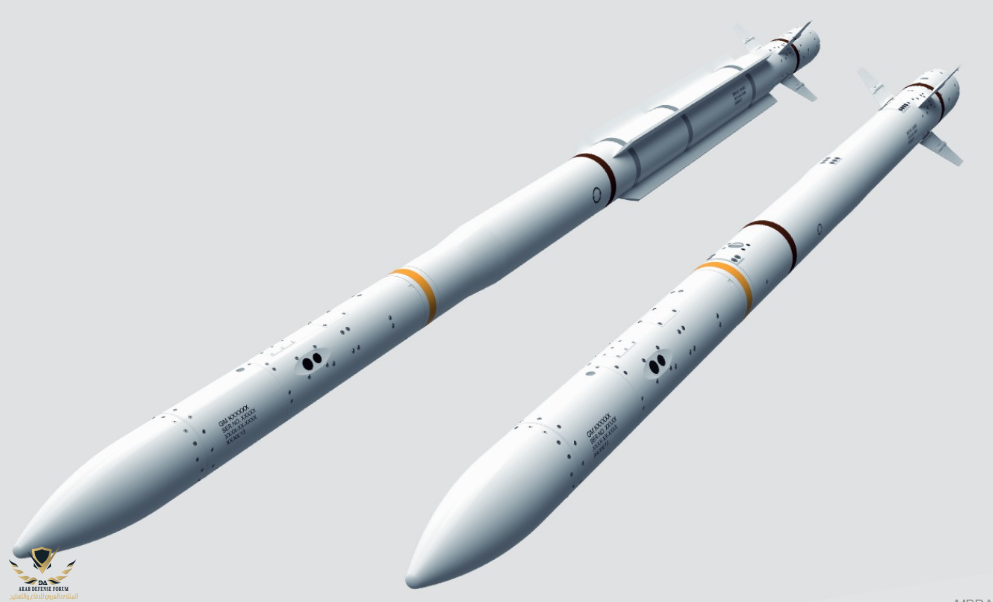

سلسلة صواريخ CAMM (الصواريخ المعيارية الشائعة المضادة للطائرات) هي عائلة من صواريخ أرض جو طورتها MBDA للمملكة المتحدة. تشترك CAMM في بعض الميزات والمكونات المشتركة مع ASRAAM صاروخ جو-جو ، ولكن مع إلكترونيات محدثة ورادار نشط صاروخ موجه. يهدف الصاروخ المعياري المشترك المضاد للطائرات إلى استبدال صاروخ Sea Wolf على فرقاطات من النوع 23 تابعة للبحرية الملكية من عام 2017 ، الصاروخ Rapier في خدمة الجيش البريطاني من 2018 و يساهم في تحديث ASRAAM التابع ل MBDA في الخدمة مع سلاح الجو الملكي.
فرقاطة من النوع 23 تابعة للبحرية الملكية البريطانية
صاروخ Sea Wolf
صاروخ ASRAAM
الخصائص :
الصاروخ CAMM هو صاروخ دفاع نقطي ودفاع محلي مصمم ل الرد على الهجمات الصاروخية المتطورة ولديه القدرة على الدفاع ضد هجمات التشبع من كروز الأسرع من الصوت المضادة للسفن الصواريخ والطائرات وغيرها من الأهداف عالية الأداء. يفعل هذا عبر قنوات متعددة من النار ، مما يوفر 360 درجة في وقت واحد تغطية ودرجات عالية من القدرة على المناورة. تنص MBDA على أن CAMM لديه "معدل إطلاق نار مرتفع ضد أهداف متعددة في وقت واحد" ، توفير قدرات مماثلة لصاروخ أستر 15.
صاروخ استر 15
تسمح خصائص التصميم بتكلفة منخفضة من خلال النمطية و تقليل التعقيد الكهروميكانيكي من خلال تنفيذ معظم وظائف في البرنامج. بالإضافة إلى ذلك ، القيادة والتحكم يعيد البرنامج استخدام أكثر من 75٪ من تلك التي تم تطويرها لنظام PAAMS.
يبلغ الحد الأدنى لمدى تشغيل CAMM أقل من 1 كم والحد الأقصى مدى أكبر من 25 كم ، على الرغم من أن تقارير IHS Jane تفيد بأن التجارب لديها قدرة أظهرت تصل إلى 60 كم. هذه النطاقات هي أكبر بكثير من نطاق 1-10 كم من ذئب البحر وغيرها أنظمة CAMM ستحل. يبلغ وزن CAMM 99 كجم (218 رطلا) ، 3.2 متر (10 أقدام) في الطول و 166 ملم (6.5 بوصة) قطر و تصل إلى سرعات تفوق سرعة الصوت تبلغ 3 ماخ (أو 1020 مترا لكل متر الثانية).

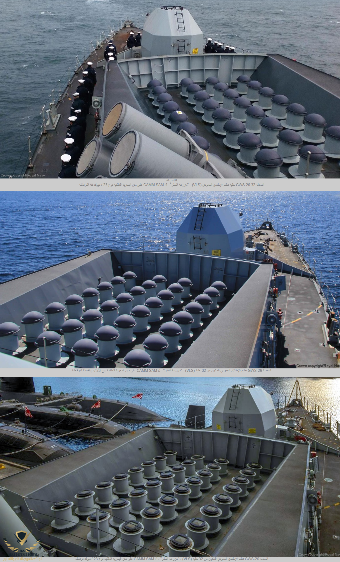

نظام التشغيل العمودي الناعم (SVL) الذي يوفر تغطية بزاوية 360 درجة ودرجات عالية من القدرة على المناورة. يستخدم CAMM أيضا مولد غاز لإخراج الصاروخ من علبته ، والتي فوائدها تشمل زيادة المدى - عن طريق توفير كل طاقة محرك الصاروخ إلى قوة الاعتراض - تقليل الحد الأدنى لنطاق الاعتراض ، تقليل الضغط على منصات الإطلاق ، وخفض تكاليف الصيانة بشكل كبير ، المزيد من المنشآت المدمجة على السفن وليس هناك حاجة لذلك إدارة تدفق الغاز الساخن على متن السفينة ، وتقليل توقيع الإطلاق ، وتشغيل الأرض إمكانية إطلاق الصاروخ من الغابات أو المناطق الحضرية .
يأتي CAMM في عبوات الإطلاق الخاصة به ، أو بالتناوب يمكن أن يكون رباعية معبأة في الإطلاق الرأسي SYLVER و ExLS و Mark 41 الأنظمة الموجودة في العديد من السفن الحربية.

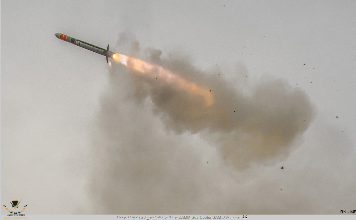

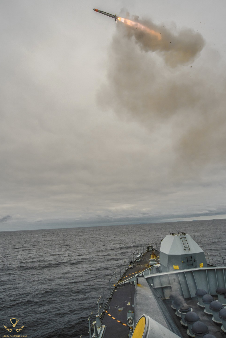

في سبتمبر 2017 ، تم بنجاح أول صاروخ Sea Ceptor أطلقت في البحر من الفرقاطة من النوع 23 ، HMS Argyll.

يعرف التطبيق البحري ل CAMM باسم Sea Ceptor. سيوفر النظام قدرة الدفاع الجوي الرئيسية ل فرقاطات البحرية الملكية من النوع 23 والنوع 26 ، بالإضافة إلى تسليح فرقاطات أخرى القوات البحرية في جميع أنحاء العالم. يمكن تعديل مستقبل البحر بسهولة على مجموعة واسعة من المنصات ، من 50m OPVs إلى الفرقاطات والمدمرات.
بالإضافة إلى ذلك ، يمكن أيضا دمج CAMM مع مجموعة من أنواع الرادار لتناسب متطلبات العملاء. تدعي MBDA أن CAMM لديها "واسعة مجموعة الأهداف" ، بما في ذلك القدرة على الاشتباك مع السفن البحرية الصغيرة ، مما سيعطي الصاروخ دورا محدودا أرض-أرض. هذا ومنذ ذلك الحين تم تأكيده من قبل البحرية الملكية ، مع ضابط مكافحة الحرب الجوية من الفرقاطة من النوع 23 HMS وستمنستر قائلا: "تمكنت وستمنستر من استكشاف الإمكانات الحقيقية للنظام أثناء تدريبها والقول إنه يغير قواعد اللعبة حقا هو بخس. على عكس سابقه ، فإن النظام قادر على الدفاع عن السفن الأخرى غير وستمنستر نفسها. سواء كان ذلك الاشتباك مع تهديدات جوية متعددة أو زوارق هجومية سريعة قادمة ، البحر يمثل Ceptor ترقية هائلة للقدرة للنوع 23 فرقاطة".
