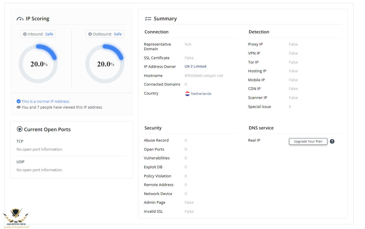

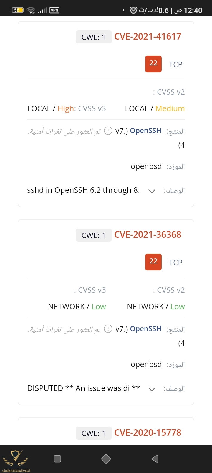

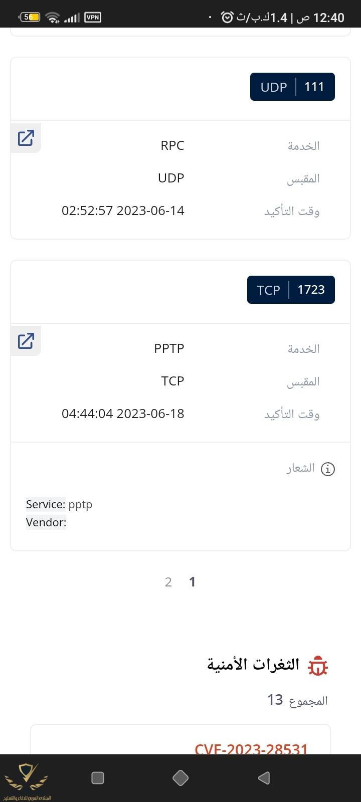

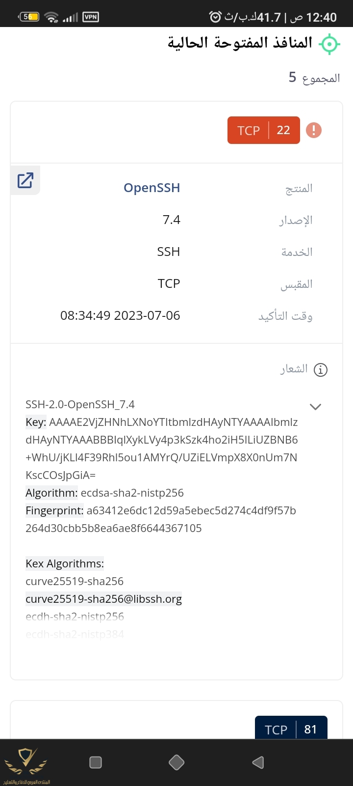

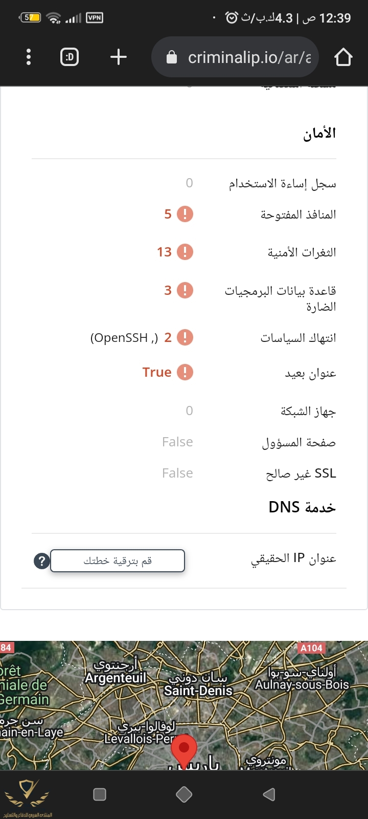

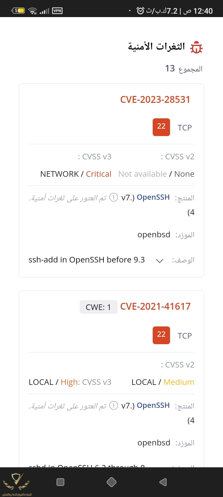

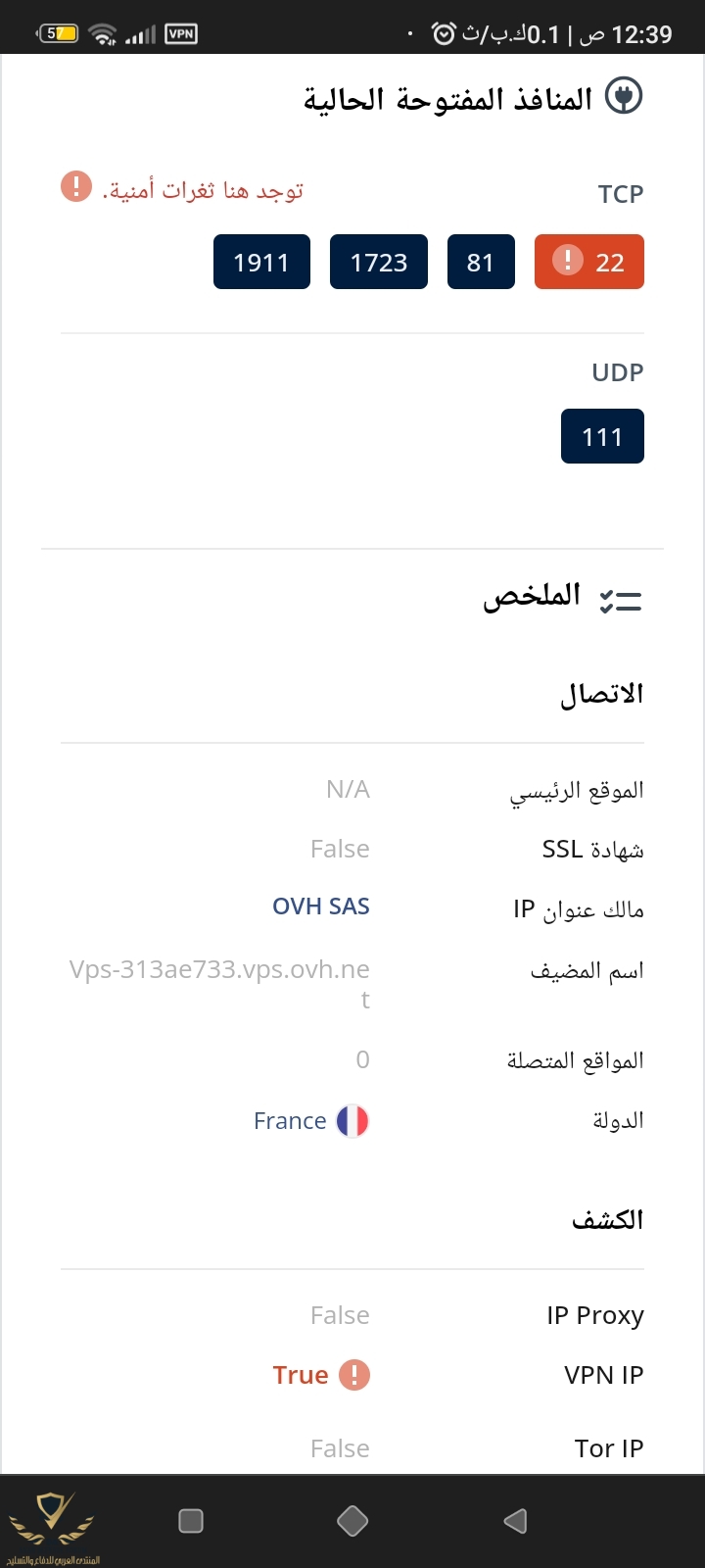

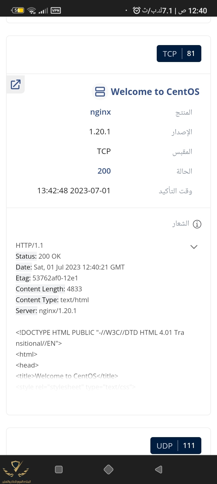

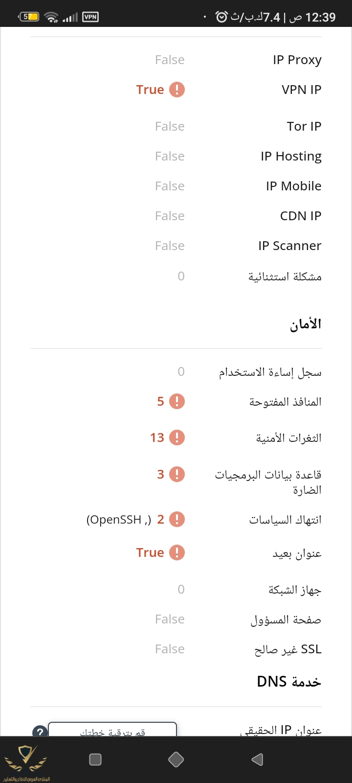

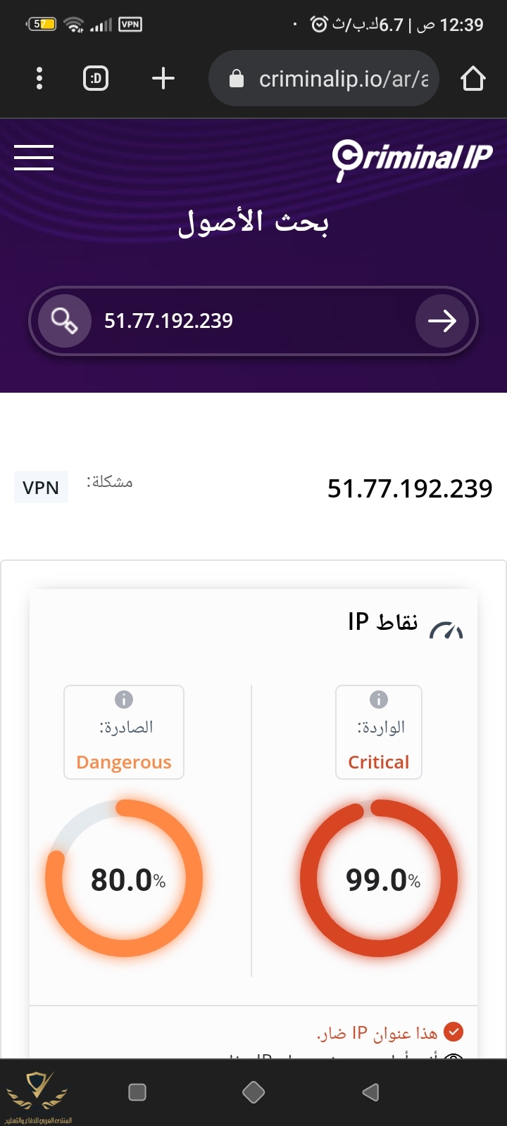

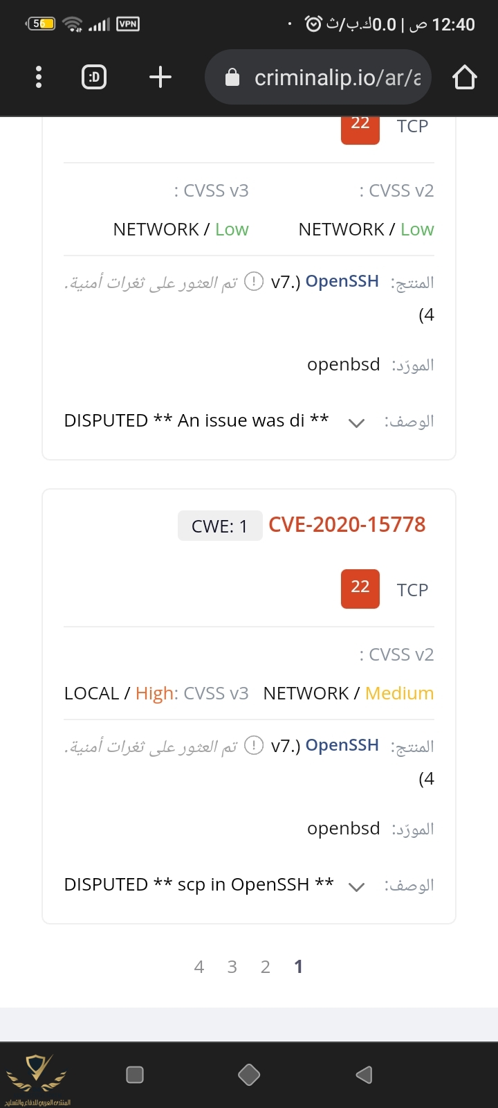

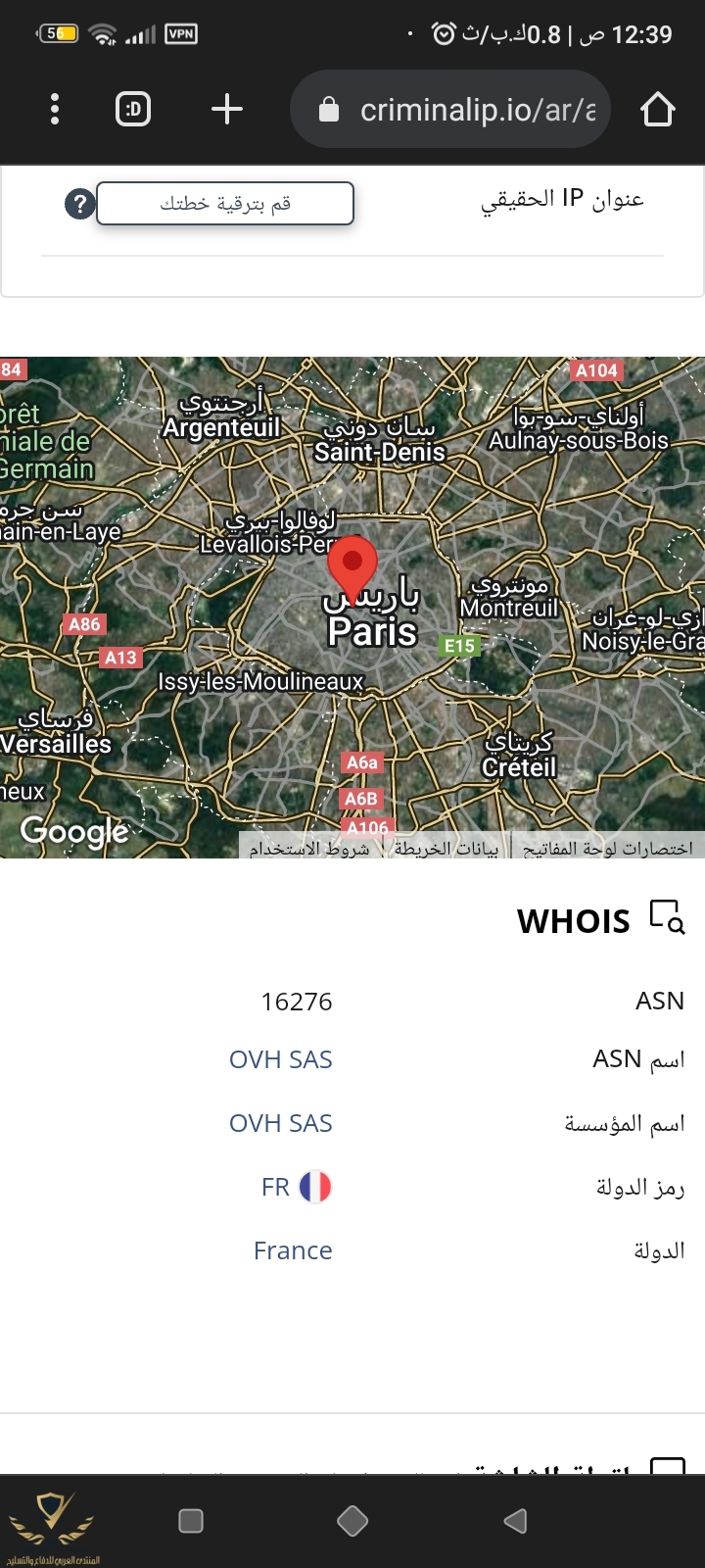

يعتقد البعض بأن استخدام وضع التخفي عن طريق vpn هو شيء آمن وغير قابل للاختراق بينما هو عكس ذالك تماما
لقد قمت في هاذه المرة بعمليه فحص عن طرق موقع criminal ip لاحد عناوين الايبي التي تقدمها بعض تطبيقات ال vpn
وكما تلاحضون في الصور عنوان الايبي مليئ بالبورتات المفتوحة والثغرات التي تمكن من استهداف الانضمة الحاسوبية

اسف ولكن ما يوجد في هذا الموضوع عبارة عن هراء...
١- الايبيهات التي تقول فيها ثغرات (cve التي في صور عبارة عن ثغرات داخلية اي لازم يكون عندك credentials اولا لتستغلها) هي ايبيهات الشركة وليست ايبي المستخدم الحقيقي والمشكل الوحيد الذي قد تعاني منه في استخدام vpn هو ان شركة يمكن لها الاطلاع على الترافيك الذي بينك وبين الانترنيت كما يمكن ان تفعل الشركة المزودة للإنترنت ISP هذا الامر... يبدو انك شاهدة MR.robot وتحمست 🤭
للإضافة فقط الكارثة هي vpn الذي تعمل به الشركات والحكومات لإنشاء شبكات داخلية آمنة وفي هذا قد يستعمل fortigate او forcepoint او pfsense... والسلام عليكم​
