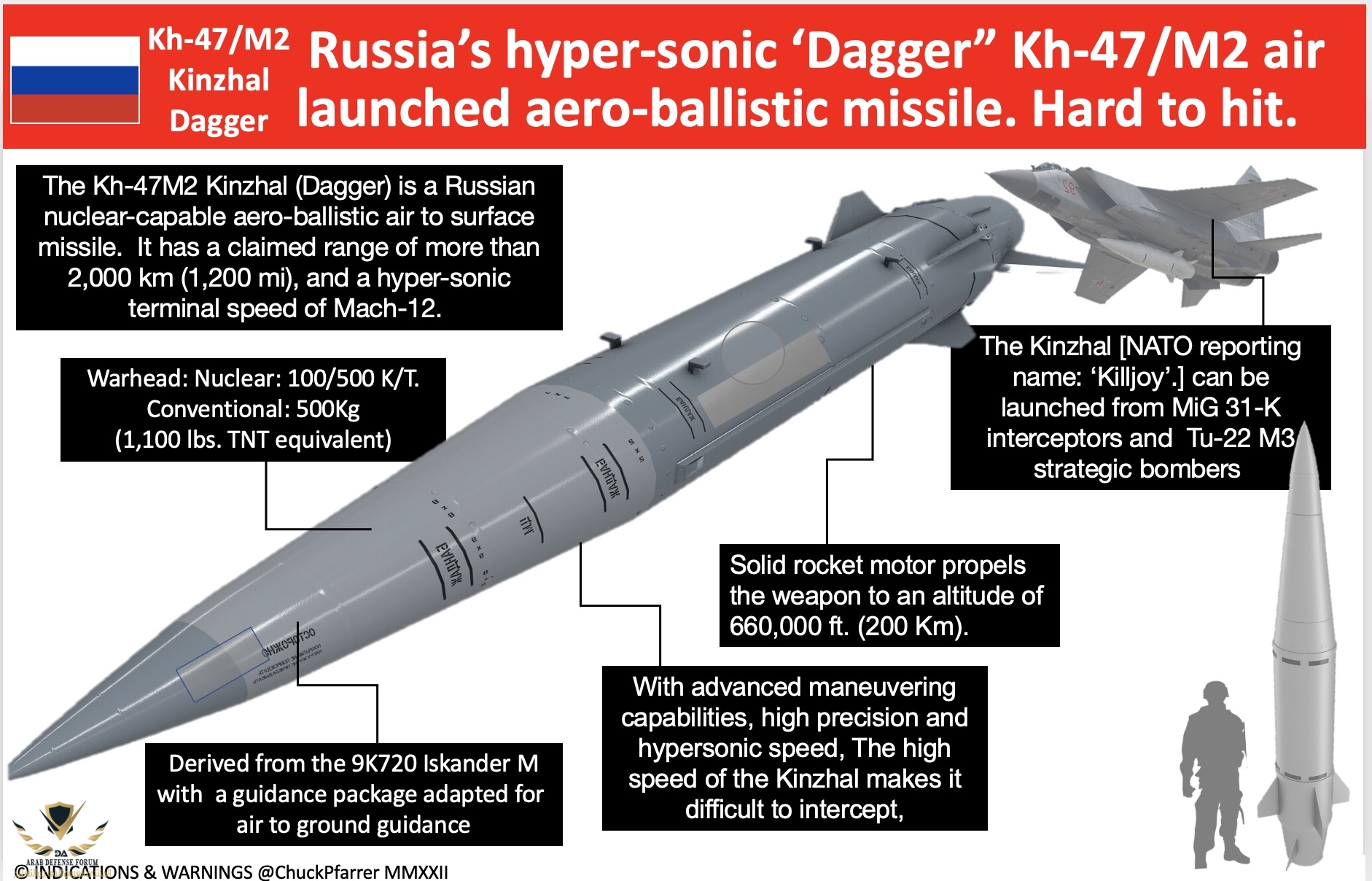

Kinzhal هو مجرد صاروخ إسكندر يُطلق من الجو ، وهو صاروخ "شبه" باليستي المسار بهامش مرونة مناوره تحليق محدوده تخضع وتحكم بمحددات قوانيين فيزياء الطيران والتي من اهم عواملها السرعه، الضغط الجوي، وايروداينمكية التصميم للصاروخ .....
مثال بسيط، حالة الحركة من سرعه ومناوره بالاتجاه للسياره عند اقترباها من نقطة التوقف النهائيه مع فارق الاختلاف بحالة الصاروخ حيث ان السيطره على انسايبة مناورته ستكون اعقد اثناء تحليقه بالفضاء حيث المحاور اكثر Multi dimentions" والتي تقتضي مراعاة حسابات اعقد من التي على الارض واهمها عامل السرعه وتحديدا عند الاقتراب من موقع الهدف...
ارجو الاعتناء بالترجمه قدر الامكان والانتباه مسبقا فيما اذا كان التقرير يتحدث عن كنجال الذي يعتمد solid propellant ام الانواع "الهايبر الحقيقيه" الاخرى واقصد HGVs او التي تعتمد محركات scramjet/ ramjet حيث ان الاخيره تعتبر اسهل من ناحية التحكم بسرعه محركاتها ... مع الشكر مقدما.

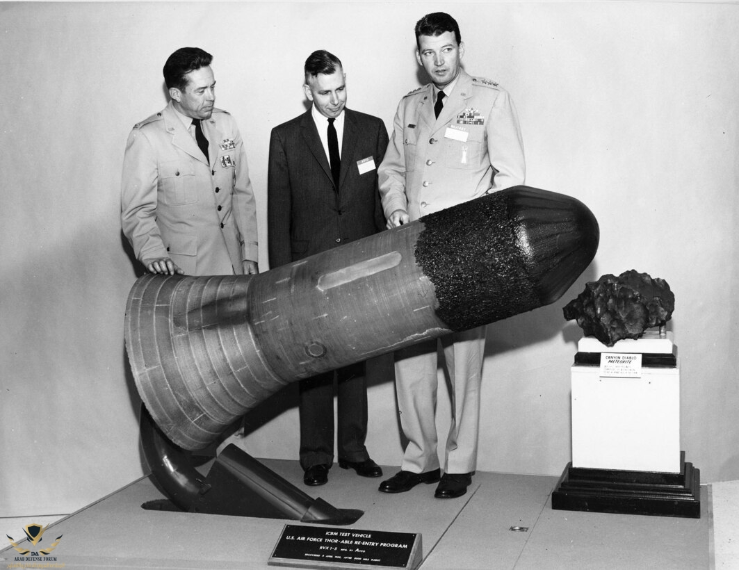

الحرارة سترتفع لآلاف الدرجات المئوية ، للذك خلفت هاته العلامات ، أتذكر أنني قلت نفس الشيء منذ مدة عندما ظهرت أول الصور و ضحك البعض
فعلا هذه الحراره تحديدا بمقدمة الصاروخ مشكله وتحدي كبيرين لهندسه المعادن لصواريخ الهايبرسونيك بعيدة المدى او التي تحلق منها لفتره طويله نسبيا بالغلاف الجوي،
كذلك هي تسبب انقطاع الاتصالات عند دخول المركبات الفضائيه للغلاف الجوي ... عمل عليها الالاف البحوث منذ الخمسينيات الى يومنا هذا ... ربما من لديه خبره بهندسه الطيران والفضاء والميكانيك الحراري والمعادن يفيدوننا اكثر ... تحياتي وتقديري.
مشاهدة المرفق 578054مشاهدة المرفق 578053مشاهدة المرفق 578052
صحيح أخي ، لا يتم استخدام الدروع الحرارية في الأسلحة التي تفوق سرعتها سرعة الصوت فحسب ، بل تستخدم أيضًا في كبسولات الفضاء ومكوكات الفضاء ، والتي تتكون أساسًا من الCarbon phenolic ، هته المادة معروفة بامتصاص درجات الحرارة المرتفعة ، ويمكنها مقاومة درجات الحرارة التي تصل إلى 3000 درجة مئوية ، درجة حرارة الre-entry النموذجية تبلغ 1500 درجة مئوية ، أيضًا ، لقد سمعت أن الصين تغلبت على مشكلة الاتصال بالأسلحة الHypersonic من خلال إنشاء شبكة من محطات التحكم الأرضية والفضائية والبحرية لتضخيم الإشارة أو استخدام شبكة الجيل السادس
