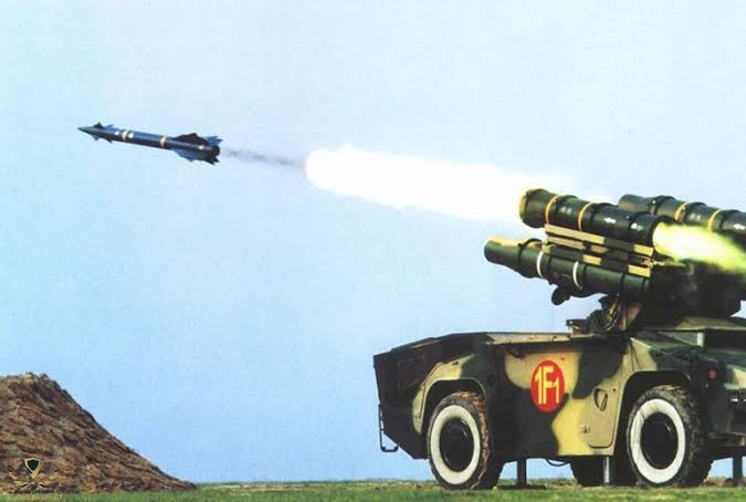

منــــظـــــومة HQ-7
تسمية الناتو CSA-4 ، المسمي التصديري FM-80
المنظومة من تصميم و انتاج شركة الصين لعلوم و صناعة الطيران (CASIC) .
و هي عبارة عن منظومة دفاع جوي قصيرة المدي متنقلة .
النـــــــســــــــخ و المــــــــتــــــــغـــــــيـــــــرات

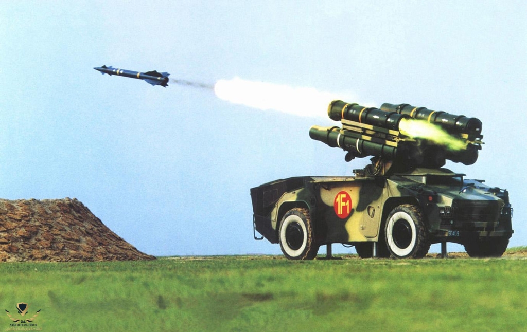

1- HQ-7A / FM-80
بمدي يتراوح بين 0,7 الي 12 كيلو متر ، و برادار بحث J-Band قادر علي كشف 30 هدف و تتبع 12 منها في مدي 17 كيلو متر .
مواصفات الصاروخ :
الطول 3 متر
القطر 55 سنتيمتر
وزن الصاروخ 84.5 كيلو جرام
وزن الرأس الحربي 15 كيلو جرام
نوع الرأس شديدة الانفجار - متشظية
المدي 12 كيلو متر ، و الارتفاع 5.5 كيلو متر
مواصفات محرك المركبة
المحرك يعمل بالديزل و البنزين ، اقصي سرعة 80 كيلو متر / ساعة ، اقصي مدي عملياتي 600 كيلو متر .

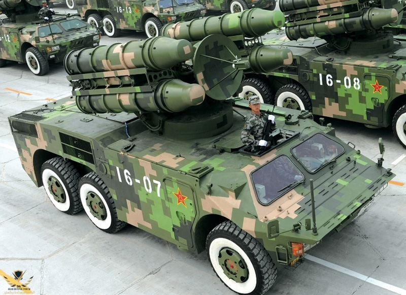

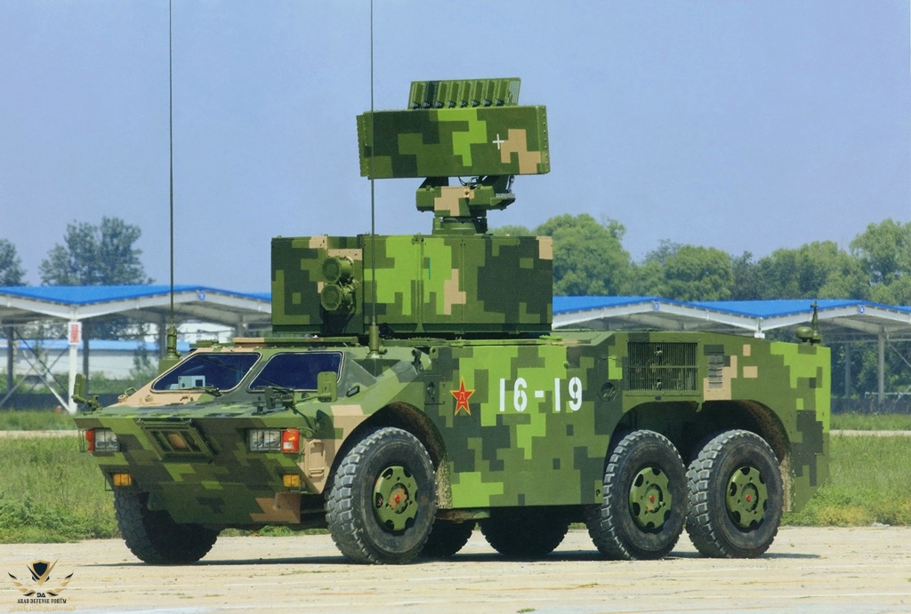

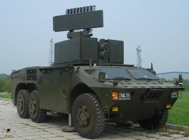

2- HQ-7B / FM-90
بمدي يتراوح بين 0,7 الي 15 كيلو متر ، و بردار ايسا نشط S-Band ، قادر علي كشف 48 هدف و تتبع 24 منها في مدي 20 كيلو متر .
مواصفات الصاروخ :
الطول 3 متر
القطر 55 سنتيمتر
اقصي مدي 15 كيلو متر ، اقصي ارتفاع 6 كيلو متر
يعمل بالديزل ، اقصي سرعة 90 كيلو متر / الساعة ، اقصي مدي عملياتي 600 كيلو متر .

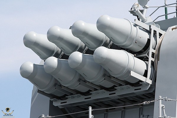

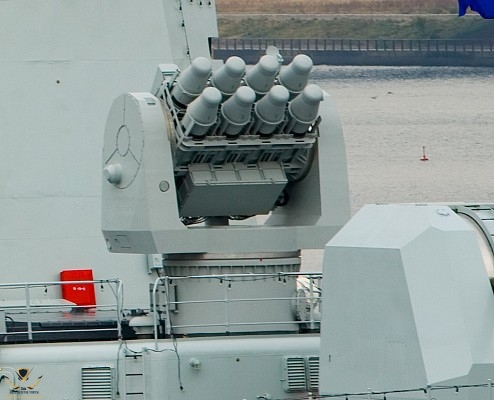

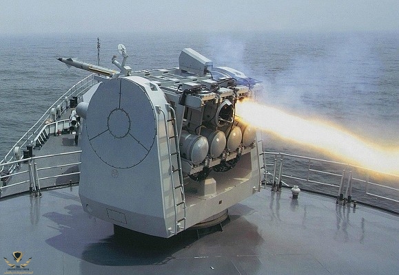

3- HHQ-7 / FM-90 N
نسخة بحرية
التطوير A مدي من 0.7 الي 12 كيلومتر
التطوير B مدي من 0.7 الي 15 كيلومتر

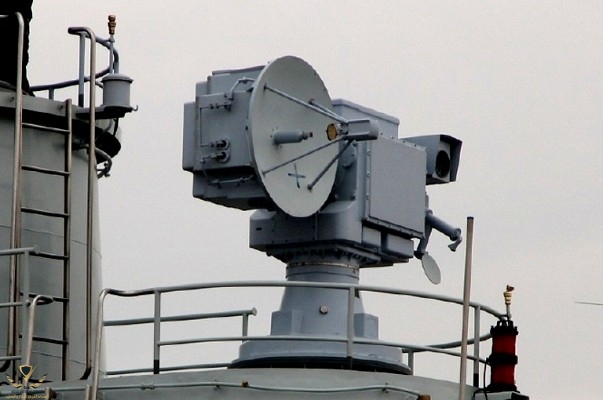

تستخدم HHQ-7 ردار مكافحة الحرائق Type-345 لاضاءة اهدافها ، الردار منفصل و غير مدمج مع المنظومة .

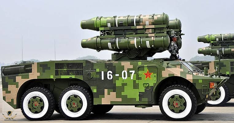

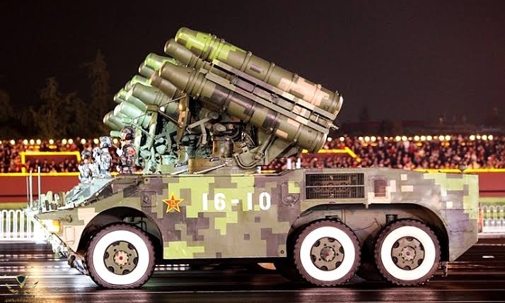

تستطيع المنظومة التصدي للطائرات التي تحلق علي ارتفاعات منخفضة و صواريخ الكروز و صواريخ الجو ارض و الصواريخ المضادة للاشعاع .

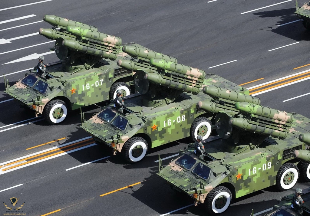

تتكون البطارية الواحدة من مركبة رادار للكشف و التتبع و 3 مركبات اخري كل مركبة مزوده ب 4 صواريخ ( المتغير البحري المنظومة تحمل 8 صواريخ ) .
