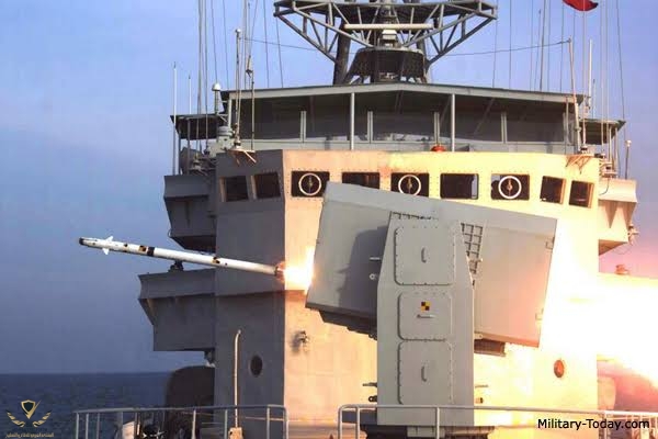

بـــــــدأ تطويره منذ عام 2000 ، انتاج نسخة اولية 2008 ، دخل الخدمة 2013 و مازال في الخدمة .

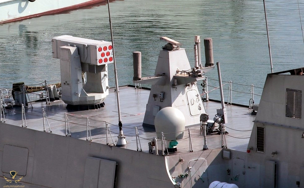

يبدو من الوهلة الاولي ان HQ-10 لديه العديد من قواسم التصميم المشترك مع المنظومة الامريكية RIM-116 RAM . حيث كل منهم يحتوي علي 24 خلية اطلاق ، لكن رغم ذلك HQ-10 ليست نسخة مباشرة من نظام RIM-116 RAM لانه
مشتق من صاروخ جو جو موجه بالأشعة تحت الحمراء يدعي TY-90 الي جانب ان الصاروخ موجه بالرادار السلبي ولديه محرك صاروخي أكبر . الي جانب ذلك HQ-10 لا يستطيع الدوران 360 درجة كما يفعل RAM لانه غير مزود ب rolling airframe او الهيكل الدوار .

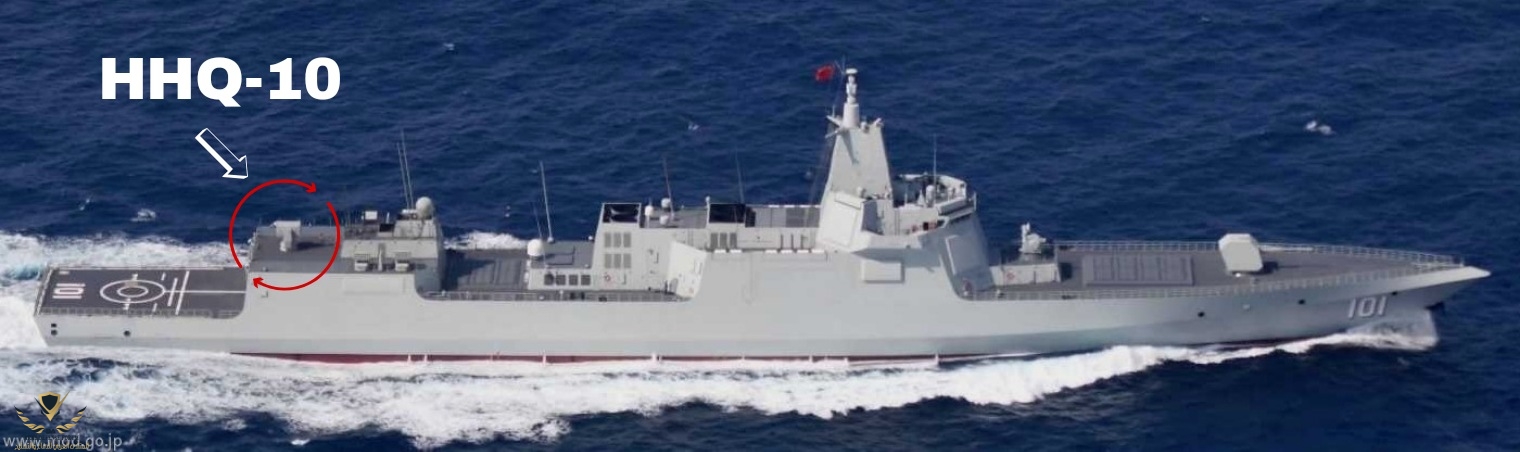

يتم التحكم في قواذف HHQ-10 بواسطة نظام إدارة القتال الخاص بالسفينة . حيث لا يحتوي HHQ-10 على أجهزة استشعار خاصة و يستخدم رادار البحث الجوي للحصول على الأهداف ، و يبلغ وقت رد الفعل من 6 إلى 8 ثوانٍ ، يمكن أن يعمل النظام في وضع مستقل تمامًا او في وضع man-in-the-loop mode .

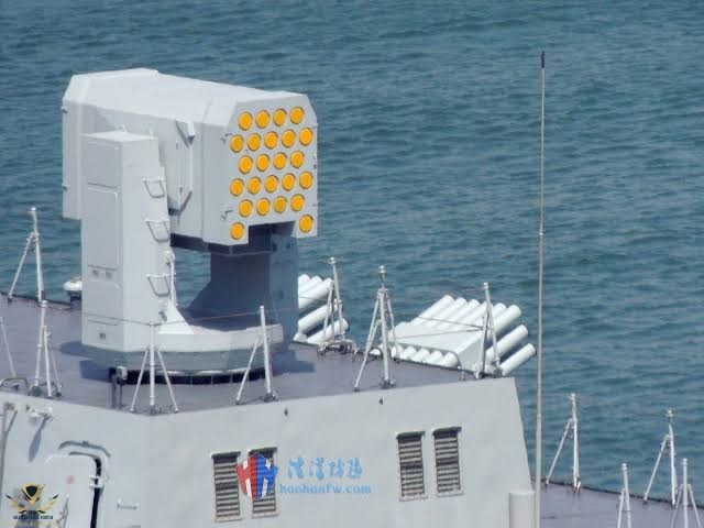

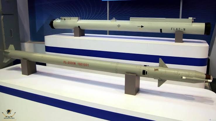

تستخدم HHQ-10 و FL-3000N قاذفات بسعة 8 إلى 24 صاروخًا ، و يستخدم كل صاروخ توجيهات التصوير بالأشعة تحت الحمراء وله فتيل تقريبي ، تتميز الصواريخ المزودة بباحث مزدوج الوضع بإمكانية توجيه رادار سلبي إضافي ، يتيح محرك الصاروخ الذي يعمل بالوقود الصلب سرعة قصوى تزيد عن 2 ماخ ، ويبلغ أقصى مدى 9 كيلومترات ضد الأهداف غير المناورة التي تقل سرعتها عن سرعة الصوت ، أقصى ارتفاع يقدر بحوالي 6 كم ، المدى الأقصى العملي ضد الصواريخ المضادة للسفن هو 5 كم .

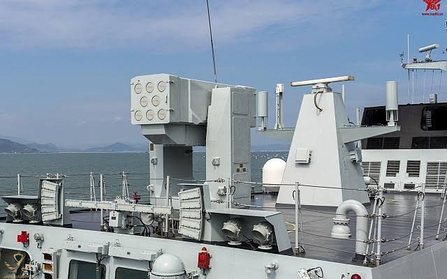

مواصفات الصاروخ :
الطول 2 متر
القطر 120 ملم
الوزن 20 كيلو جرام
وزن الرأس الحربي 3 كيلو جرام
نوع الرأس متشظي - شديد الانفجار
المدي الاقصي 9 كيلو متر
الارتفاع الاقصي 6 كيلو متر

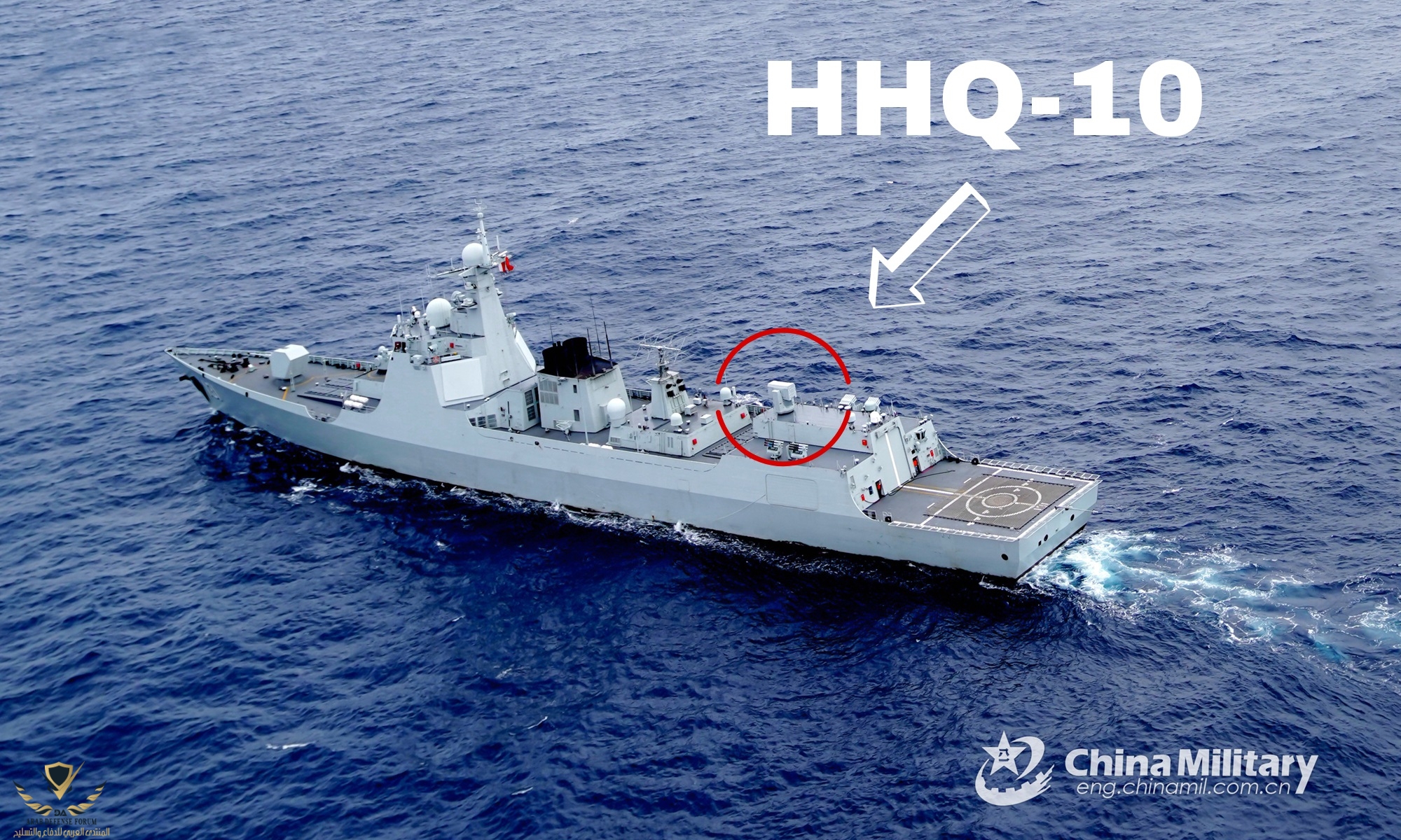

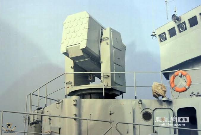

بحرية جيش التحرير الشعبي الصيني HHQ-10 علي متن المدمرات و الطرادات ( تايب 52 و تايب 55 و تايب 56 ) و حاملتي الطائرات Lianoning و Shandong .
بحرية كلا من بنغلاديش و نيجريا يشغلان النسخة التصديرية FL-3000N .
