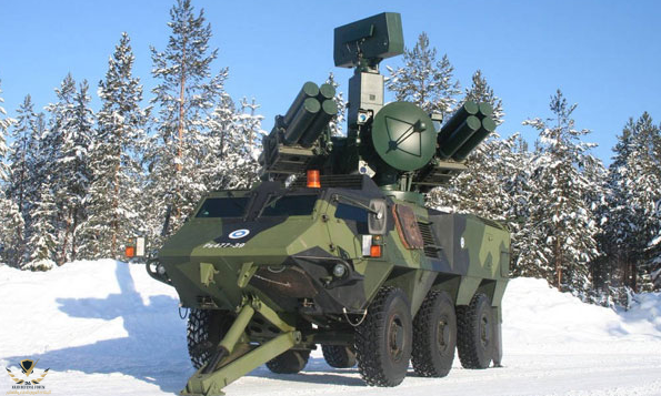

إن ItO 90 هو نسخة فنلندية من نظام صواريخ الدفاع الجوي قصير المدى Crotale NG الفرنسي.
تم إجراء بعض التعديلات عليه من أجل تلبية المتطلبات المحلية.
يعتمد على هيكل ناقلة أفراد مصفحة من طراز Sisu وهو أكثر قدرة على الحركة.
دخلت ITO 90 الخدمة مع الجيش الفنلندي في عام 1992.وتم بناء ما مجموعه 21 وحدة.
توقف الإنتاج في عام 1993.
تم تحديث جميع أنظمة ITO 90 التشغيلية بين عامي 2007 و 2010.
بحلول عام 2023، لا يزال نظام الدفاع الجوي هذا يعمل مع القوات الفنلندية.
هذا نظام دفاع نقطي. تم تصميمه لحماية الأصول الثابتة المهمة، مثل المطارات والقواعد العسكرية ومستودعات الذخيرة
والجسور ومحطات الطاقة وغيرها من الأصول من طائرات العدو وطائرات الهليكوبتر والهجمات الصاروخية.

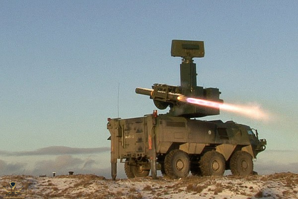

يستخدم نظام الدفاع الجوي هذا صواريخ أرض - جو فرنسية VT-1 بمدى أقصى يبلغ 11 كم.
أقصى ارتفـــاع 6 كم.
يحمل كل صاروخ رأسًا حربيًا شديد الانفجار يبلغ وزنه 13 كجم ويبلغ نصف قطره المميت 8 أمتار.
تنتقل الصواريخ بسرعة قصوى تبلغ 3.5 ماخ (1160 م / ث).
تستخدم هذه الصواريخ توجيهات عبر الراديو.
يرسل رادار مركبة TELAR إشارات إلى الصاروخ حيث يتجه.
تتميز مركبة الإطلاق أيضًا بقدرة توجيه بصري عبر التلفزيون وكاميرا الأشعة تحت الحمراء.
تسمح طريقتان للتوجيه بالاشتباك مع الأهداف عندما يستخدم العدو تدابير مضادة إلكترونية.
يمتلك الرادار مدى كشف يصل إلى 30 كم ويمكنه تتبع الأهداف على مدى 16 كم، بينما يمكن لنظام الاستشعار الكهروضوئي
تتبع الأهداف على مدى 15 كم.
يمكن توجيه صاروخ واحد فقط إلى الهدف في أي وقت.
وقت رد الفعل من لحظة اكتشاف الهدف لإطلاق الصاروخ هو 5 ثوان.
تحمل مركبة TELAR ما مجموعه 8 صواريخ، 4 منها على كلا الجانبين.
يحتوي ItO 90 على رادارات الاشتباك والاستحواذ التي تحملها نفس المركبة،
وبالتالي فإن كل مركبة من مركبات TELAR قادرة على التشغيل المستقل.
يوجد رابط راديو بين مركبات إطلاق مختلفة من ITO 90. يمكن أن تتلقى هذه البيانات أيضًا
من رادارات الإنذار المبكر.

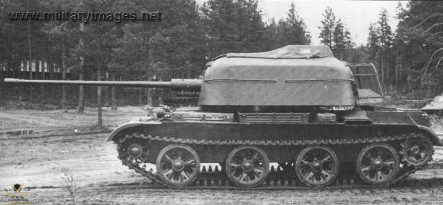

المنظومة دخلت كبديل للمدفعية الجوية السوفيتية في فنلندا zsu-57-2
وقتها تعتبر نقلة كبرى في القدرات الفنلندية

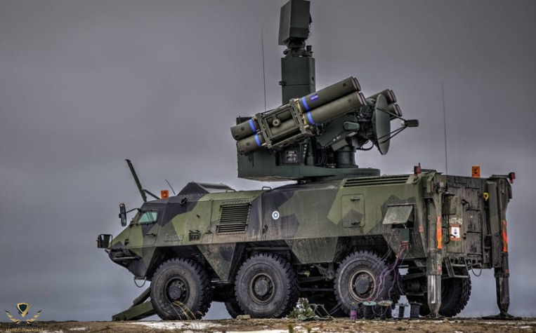

في النصف الثاني من الثمانينيات عند البحث عن بديل لمدرعة الدفاع الجوي ZSU-57-2 السوفيتية التي عفا عليها الزمن بشكل ميؤوس منه ، حول الفنلنديون انتباههم إلى أنظمة الدفاع الجوي الفرنسية Crotale NG قصيرة المدى. كان من المفترض أن تحمي هذه المجمعات المتنقلة المؤخرة القريبة من هجمات أسلحة الهجوم الجوي التي تعمل على ارتفاعات منخفضة في خط المواجهة.
في عام 1992 ، تم توقيع عقد بقيمة 170 مليون دولار. من أجل التوحيد مع المعدات المتاحة للقوات وتقليل التكلفة ، تم وضع أنظمة الدفاع الجوي الفرنسية على هيكل ناقلات الجنود المدرعة الفنلندية Sisu XA-181. بعد ذلك ، حصل المجمع على تسمية Ito 90M.
تشمل أدوات الكشف رادار المراقبة Thomson-CSF TRS 6 ورادار تتبع النطاق ومحطة إلكترونية ضوئية بمجال رؤية واسع. يتم وضع ثمانية صواريخ جاهزة للاستخدام على الوحدة الدوارة. ويتم نقل نفس الكمية داخل المركبة .
في بداية القرن خضع كروتال الفنلندي للتحديث والتجديد ، وبعد ذلك أصبح يعرف باسم إيتو 90 م. يزعم عدد من المصادر أن نظام الدفاع الجوي Ito 1M يحتوي على صواريخ من الجيل الجديد VT15
بشكل عام ، يعتبر نظام الدفاع الجوي Ito 90M نظام دفاع جوي عسكري فعال إلى حد ما وغير مكلف نسبيًا. فعالية تعديل نموذج 1992 قابلة للمقارنة مع نظام الدفاع الجوي السوفيتي Osa-AKM. لكن نظام الدفاع الجوي Crotale NG أكثر إحكاما ويتم وضعه على هيكل مدرع.

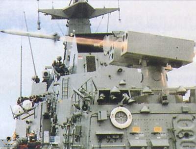

تخدم لدى البحريه العمانيه على كورفيتات فئه قاهر النسخه كروتال ان جي
