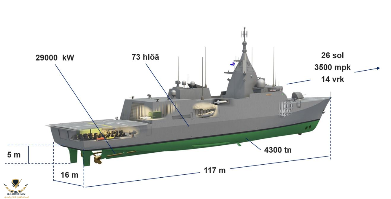

كان العامل الأخير الذي يؤثر على جدول التصميم هو الضبط الدقيق لأبعاد السفينة - كان لا بد من توسيع شكل الهيكل وإطالته قليلا أثناء العملية لضمان الحمولة المخطط لها والقدرة الاستيعابية طوال دورة حياتها قبل بدء الإنتاج.
تزن الحمولة العسكرية للسفينة (الأسلحة والذخيرة والطاقم والوقود) مئات الأطنان ، ويجب حجز القدرة الاستيعابية للسفينة بما يكفي لدورة حياتها بأكملها. يؤثر شكل الهيكل أيضا على مقاومة السفينة وسرعتها.
يقدر شكل بدن السفينة لتلبية متطلبات أدائها حتى في نهاية دورة حياتها في 2060s. يمكن أن تكون نتيجة التصميم الأساسي مرضية تماما.
الشكل 1. أبعاد السفينة

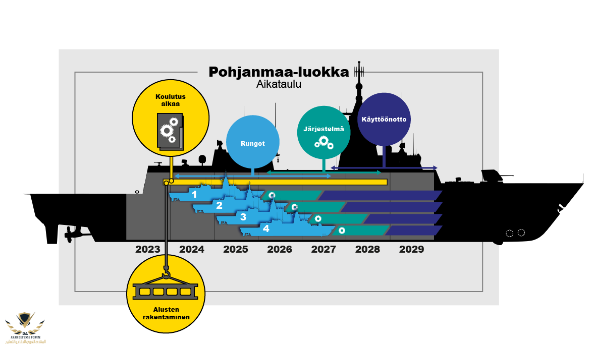

سيبدأ إنتاج أول سفينة في خريف عام 2023 ، مع جدول زمني مستهدف من أواخر أكتوبر إلى أوائل نوفمبر. سيبدأ بناء السفن الثلاث الأخرى في السلسلة في السنوات التالية ، بحيث تتم التجارب البحرية الأولى للسفينة في عام 2026 وسيتم الانتهاء من الأسطول بأكمله بحلول نهاية عام 2029.

الشكل 2. جدول مشروع فئة بوهيانما.

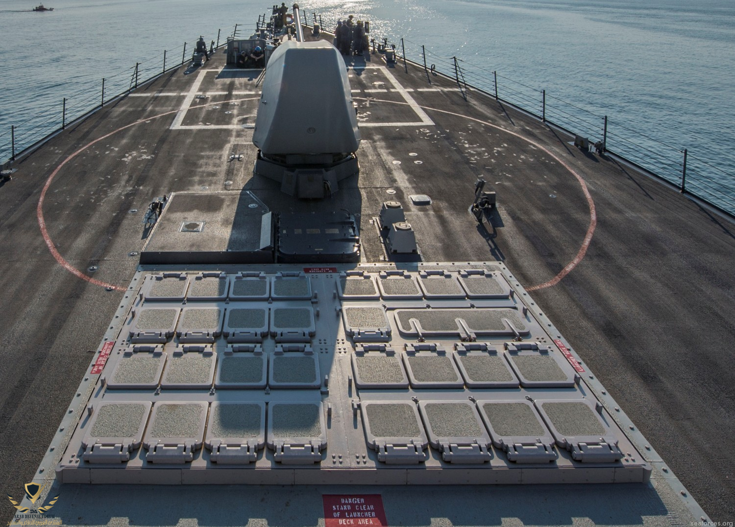

بعض ملامح التسليح
8 صواريخ Gabriel 5 الإسرائيلية المضادة للسفن

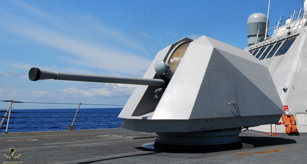

مدفع رئيسي Mk 3 عيار 57 مم

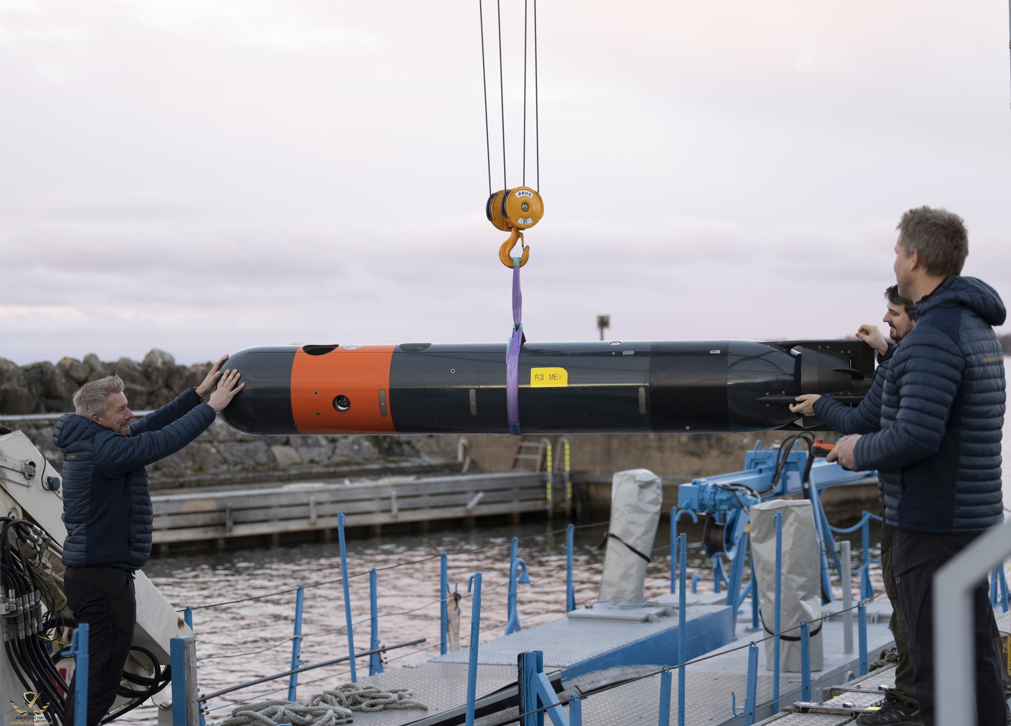

طوربيدات Saab Torpedo 47 السويدية
32 خلية Mk41 صواريخ دفاع جوي ESSM أمريكية

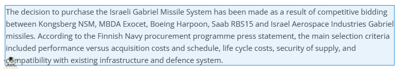

بخصوص صاروخ Gabriel هو البديل للمخزونات الحالية من Saab RBS-15 السويدي وكذا للمشروع الجديد
تم اتخاذ قرار شراء نظام صواريخ غابرييل نتيجة للعطاءات التنافسية بين صواريخ Kongsberg NSM و MBDA Exocet و Boeing Harpoon و Saab RBS15 و Israel Aerospace Industries Gabriel. ووفقا للبيان الصحفي لبرنامج المشتريات التابع للبحرية الفنلندية، شملت معايير الاختيار الرئيسية الأداء مقابل تكاليف الاستحواذ والجدول الزمني، وتكاليف دورة الحياة، وأمن الإمدادات، والتوافق مع البنية التحتية الحالية ونظام الدفاع.

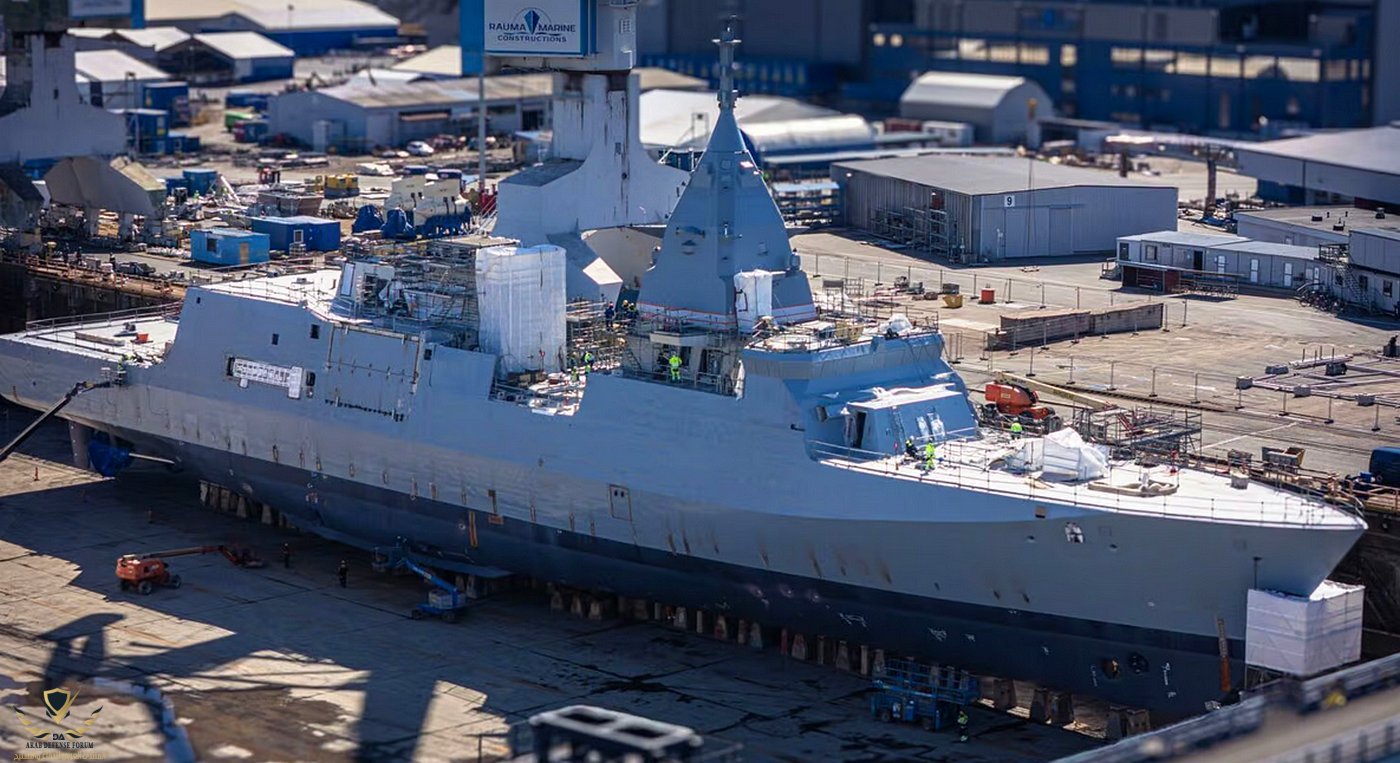

أول كورفيت من فئة Pohjanmaa في فنلندا جاهز الهيكل.
أصبحت السفينة الأولى الآن في حالة "استكمال هيكلها"، والتي تشمل أيضًا طلائها. وسيواصل المقاول الرئيسي، حوض بناء السفن الفنلندي Rauma Marine Constructions (RMC) والشركة التابعة لها RMC Defence Oy، العمل في تجهيز السفن، حيث ستدخل السفينة إلى الماء خلال الربيع القادم.
بدأت أولى الكورفيتات من فئة Pohjanmaa في التشكل تتكون هذه الفئة من أربع سفن تزن 4300 طن، وتمتد على الخط الفاصل بين الفرقاطات والطرادات، وستشكل جزءًا رئيسيًا من البحرية الفنلندية وقوات الدفاع الفنلندية ككل بمجرد دخولها الخدمة، حيث تحل محل ثلاث سفن قديمة لنزع الألغام (واحدة منها تقاعدت بالفعل) وأربع سفن هجومية سريعة.
ومن المتوقع أن يبدأ بناء السفينة رقم ثلاثة في المستقبل القريب، تليها السفينة الأخيرة خلال النصف الثاني من هذا العام، وبالتالي فمن المرجح أن نرى الفجوة بين السفن تصبح أصغر مقارنة بما كانت عليه بين السفينة الأولى والثانية.
. ومع ذلك، ستتغير الأدوار والتخصصات إلى حد ما، حيث تشهد قدرات الدفاع الجوي والحرب الإلكترونية وقدرات مكافحة الغواصات/الحرب المضادة للغواصات قفزات كبيرة في القدرات. ومع توتر الوضع الأمني الحالي في بحر البلطيق إلى حد ما، فمن الواضح أيضًا أن تقاعد السفن المنتهية ولايتها لتحويل أطقمها هو أمر لن يتم إلا عند الضرورة القصوى، مما يخلق الحاجة إلى التوازن.
إطلاق أول قطعة من برنامج كورفيت Pohjanmaa
الكورفيت قيد التكامل ويلاحظ صاري الرادار على شكل هرم من Saab
ستبدأ التجارب البحرية للكورفيت متعدد الأدوار في الربيع المقبل، وسيقوم حوض بناء السفن في راوما بتسليمها لقوات الدفاع في عام 2027.
ومن المقرر الانتهاء من بناء أسطول الكورفيت بالكامل المكون من أربع كورفيتات في عام 2029.

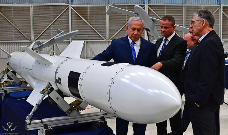

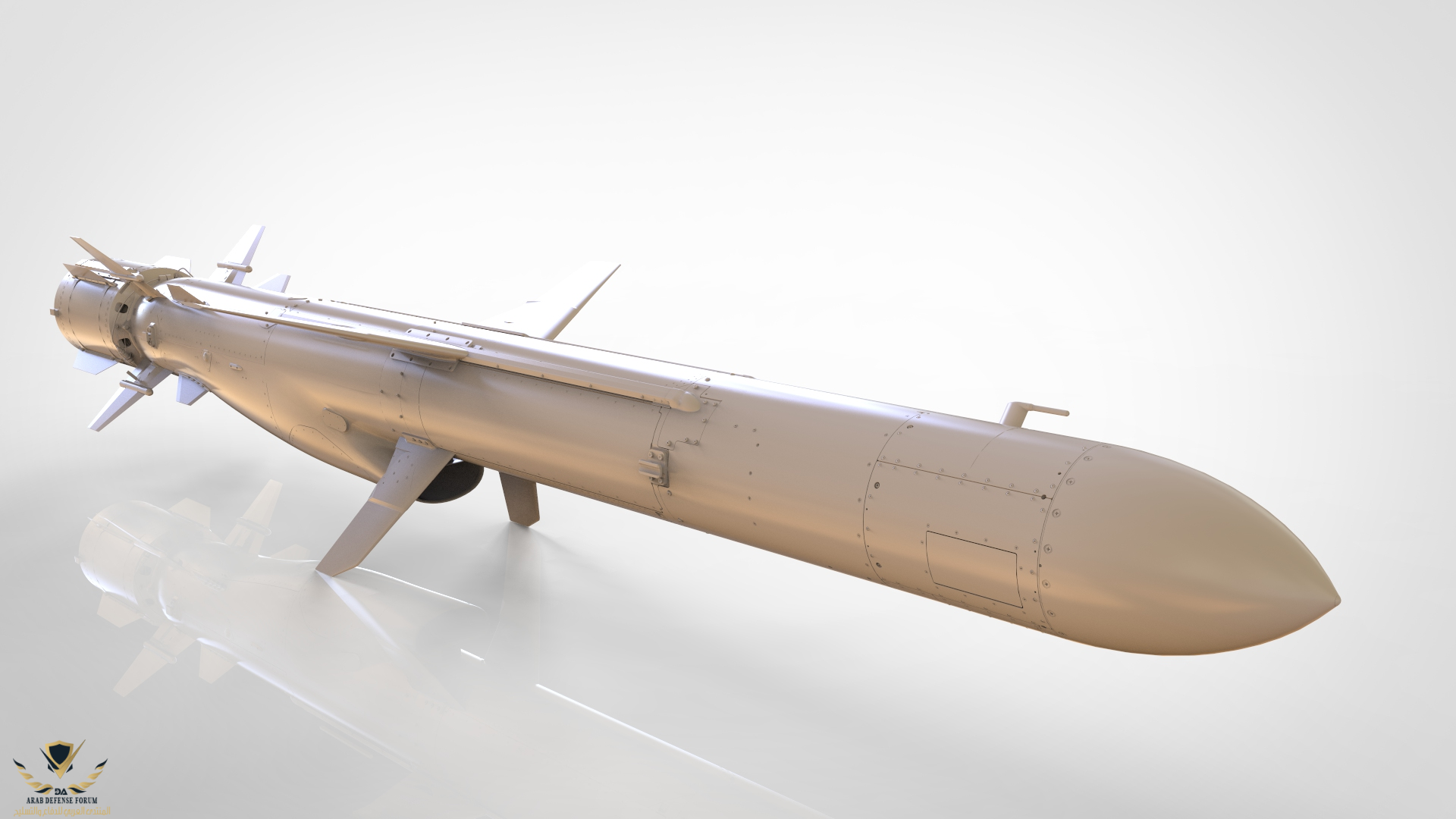

وضعت البحرية الفنلندية رسميًا صواريخ غابرييل Mk.5 الإسرائيلية الصنع المضادة للسفن في الخدمة القتالية.

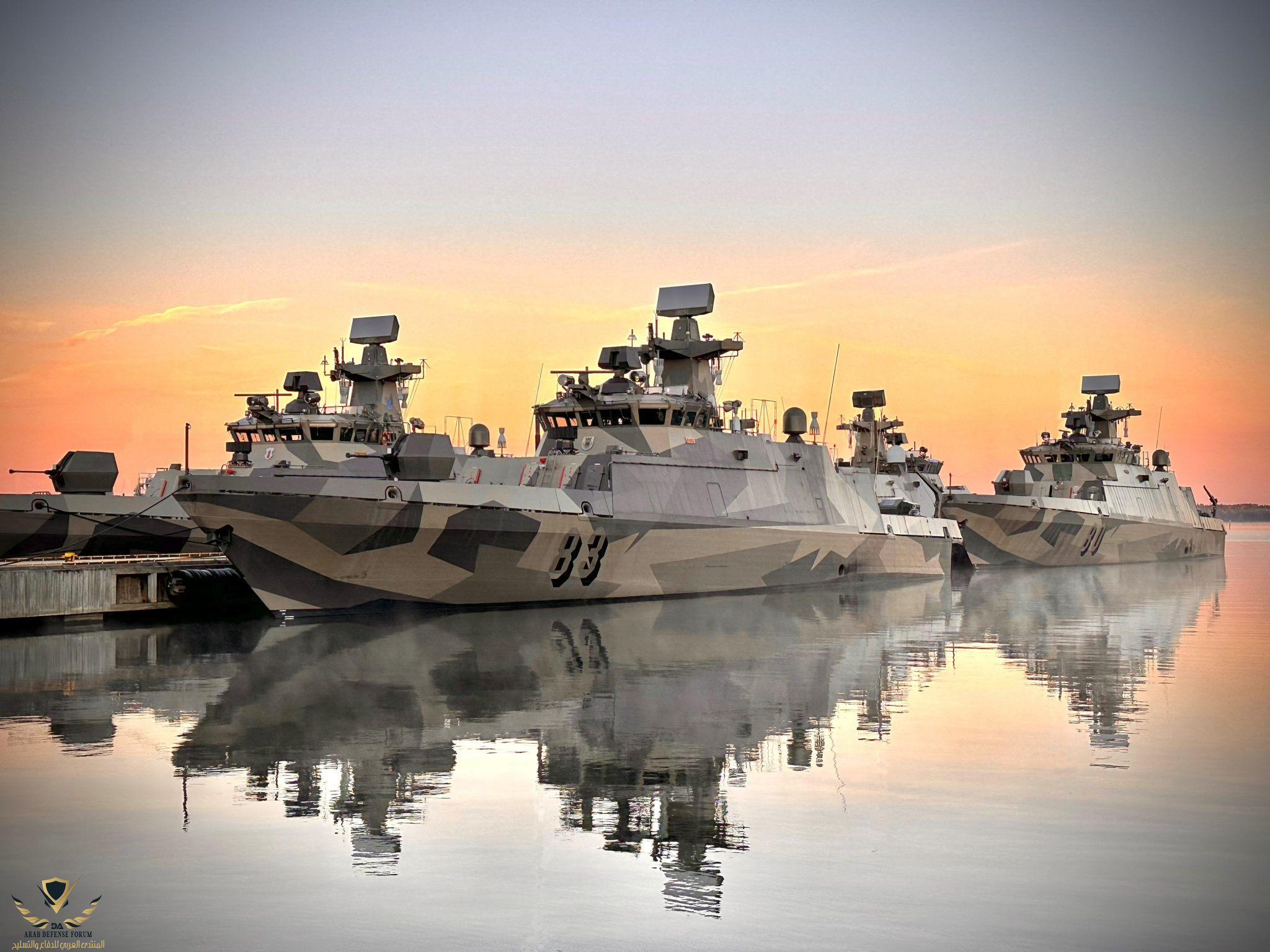

يُعد هذا النظام، الذي أطلقت عليه القوات المسلحة الفنلندية اسم SSM2020، أحد نظامي الأسلحة الرئيسيين للبحرية، إلى جانب الألغام البحرية. تُركّب الصواريخ حاليًا على زوارق صواريخ مُحدّثة من فئة هامينا، وسيتم نشرها لاحقًا على طرادات جديدة من فئة بوهيانما، والتي تم إطلاق أولها في مايو 2025.
اختارت فنلندا صواريخ غابرييل Mk.5 الإسرائيلية لتحل محل أنظمة MTO85M القديمة المضادة للسفن .
هو نظام صاروخي إسرائيلي متطور مضاد للسفن، طورته شركة الصناعات الجوية الإسرائيلية. أجرت البحرية الإسرائيلية أول تجربة إطلاق له في سبتمبر 2022.
الصاروخ مزود برأس حربي خارق، مصمم لمواجهة مجموعة واسعة من التهديدات البحرية، ويمكن استخدامه أيضًا ضد الأهداف الأرضية.
يستخدم الصاروخ المضاد للسفن محركًا نفاثًا توربينيًا، مما يوفر له سرعة طيران دون سرعة الصوت على ارتفاعات منخفضة. يصل أقصى مدى طيران إلى "أكثر من 200 كيلومتر".
يتم توجيه الصاروخ في مرحلة الانطلاق من الرحلة بواسطة نظام ملاحة مزود بوحدة قصور ذاتي وتصحيح عبر الأقمار الصناعية، حيث يمكن ضبط عدة نقاط تحكم في الرحلة على طول الطريق إلى الهدف.
في المرحلة النهائية من الرحلة، يتم البحث والتوجيه بواسطة باحث راداري نشط مزود بوظائف متقدمة لمكافحة التشويش. يوفر النظام تشغيلًا في جميع الأحوال الجوية ويتميز بدقة عالية في نطاق راداري واسع.
