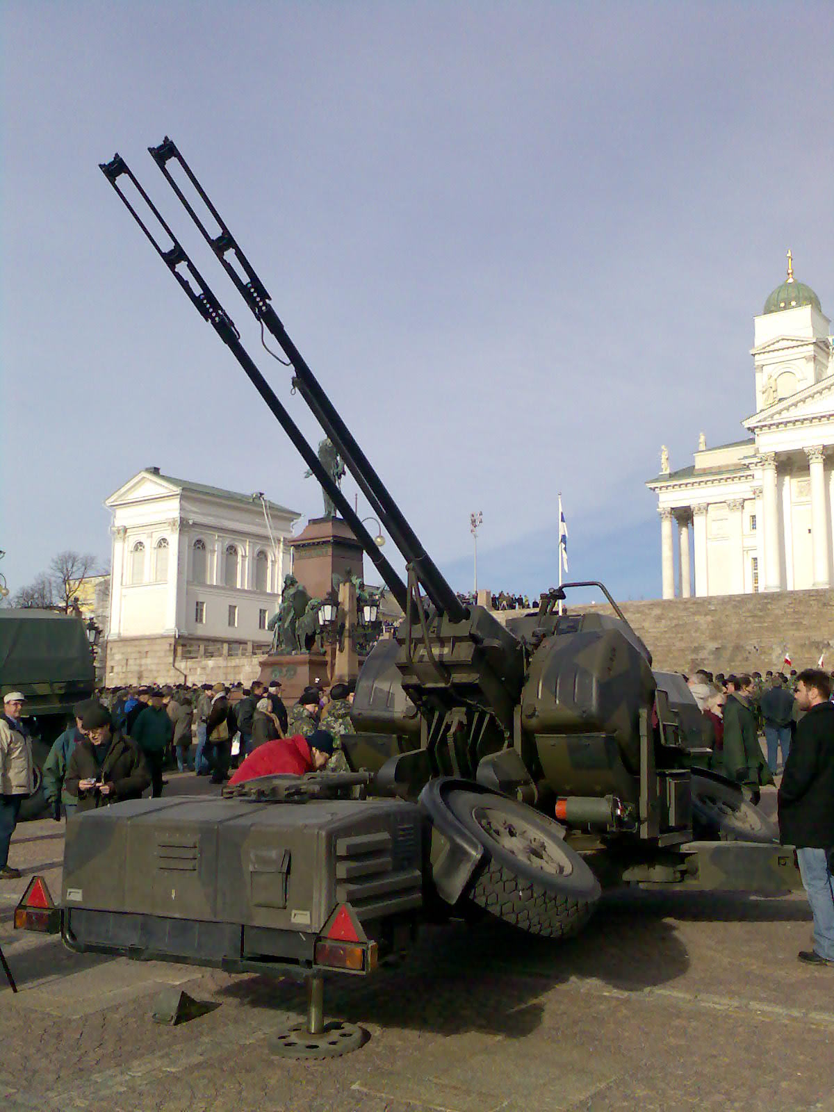

مدفعية النظام 35 mm Oerlikon twin cannon :

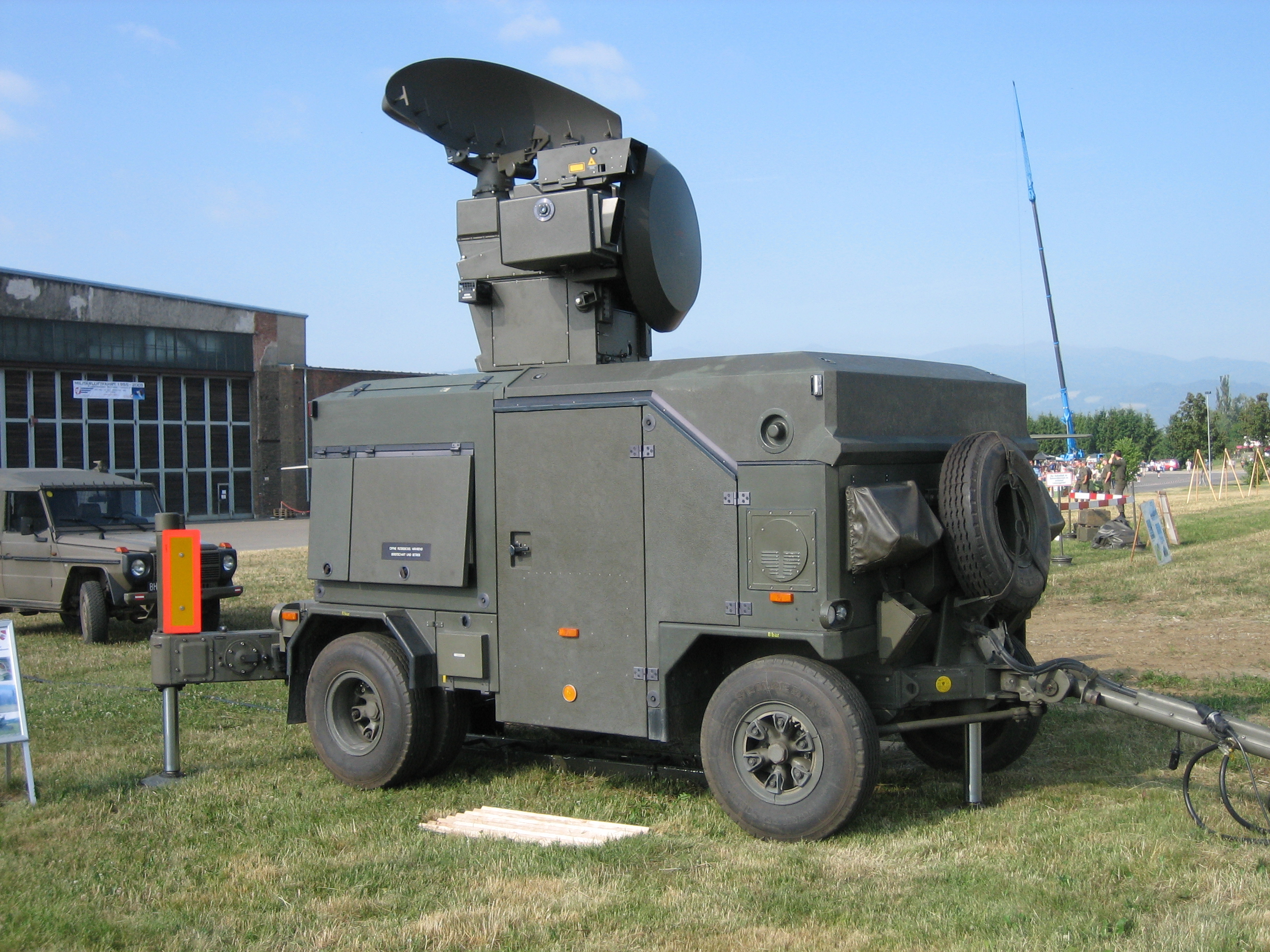

وهي تتكون من شاحنة مقطورة على سطحها رادار دوبلر نبضي للبحث يعمل فى الحيز E/F ورادار اخر للتعقب دوبلر نبضي ايضا يعمل فى الحيز J و كاميرا تلفزيونية محورية يشغلها فردان لتشغيل المنظومة .
35mm Oerlikon twin cannon-2
كان العيار 35 مم هو العيار الامثل المضاد للطائرات – بعد العديد من العمليات الحسابية التى تم اجرائها من قبل شركة اورليكون – وعلى هذا بدا التصميم الا ان وصل الى ما هو علية باختلاف نسخة على اختلاف مراحل التطوير .
فهناك النسخ GDF 001 الى النسخة GDF 005 .
وكان الغرض من اضافة المدفية الى المنظومة تغطية المنطقة الميتة للصاروخ بمدفعية قوية سريعة التجهيز والاطلاق وكثيفة الاطلاق .
معدل اطلاق المدفعية 1100 طلقة فى الدقيقة .
