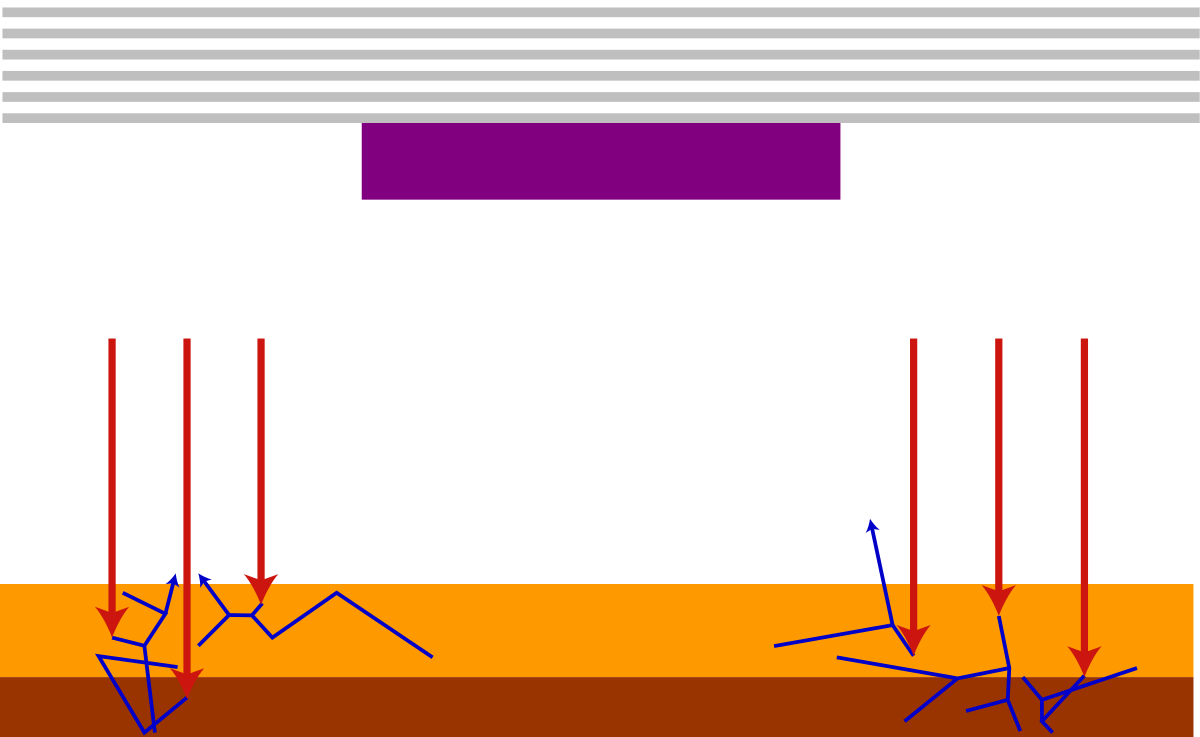

ليثوغرافيا الأشعة فوق البنفسجية القصوى Extreme ultraviolet lithography والتي (تُعرف أيضاً باسم EUV أو EUVL) وهي تقنية نقش ضوئي (طباعة/صناعة الرقائق وتعرف أيضاً باسم "الاستحداث") باستخدام مجال فوق بنفسجي أقصى (EUV)، والذي يشغل تقريباً 2٪ من عرض النطاق الترددي FWHM حوالي 13.5 nm.
رغم أن تقنية EUV متوفرة للإنتاج بكميات ضخمة، إلا أنه تم تسليم 53 آلة فقط في جميع أنحاء العالم قادرة على إنتاج الرقائق باستخدام هذه التقنية خلال عامي 2018 و 2019، بينما تم تسليم 201 نظام ليثوگرافيا الغمر خلال نفس الفترة.[1][2][بحاجة لمصدر أفضل] المشكلات التي تجعل اعتماد EUV صعباً هي تكاليف الأدوات (يمكن أن تكلف ماسحات EUV الخاصة بـ ASML زُهاء 120 مليون دولار أمريكي[3][4]),زمن تشغيل الأداة والظواهر العشوائية.[5]فقد تم تجهيز أحدث أداة NXE: 3400 بقدرة تعبئة أقل للبؤرة للحصول على طباعة أفضل،[6]لكن هذا يؤدي إلى انخفاض الإنتاجية بسبب الاستخدام المحدود لمجال التعرض.[7] حيث العديد من القضايا الأساسية لا تزال قائمة.[8]
اعتباراً من عام 2020، أصبحت سامسونگ و TSMC هما الشركتان الوحيدتان اللتان استخدمتا EUV في الإنتاج، وتستهدفان بشكل أساسي 5 نانومتر. في IEDM 2019، أبلغ TSMC عن استخدام EUV لـ 5 نانومتر في التلامس، عبر خط معدني، وطبقات مقطوعة، حيث يمكن تطبيق التخفيضات على النهايات أو البوابات أو الخطوط المعدنية.[9][10] في IEDM 2020، أبلغت شركة TSMC عن انخفاض درجة ميل المعدن بمقدار 5 نانومتر بنسبة 30 ٪ عن 7 نانومتر،[11]التي كانت 40 نانومتر.[12]5 نانومتر من سامسونگ من الناحية ليثوغرافية هي نفس قاعدة التصميم مثل 7 نانومتر، مع حد أدنى للخط المعدني 36 نانومتر.[13]
