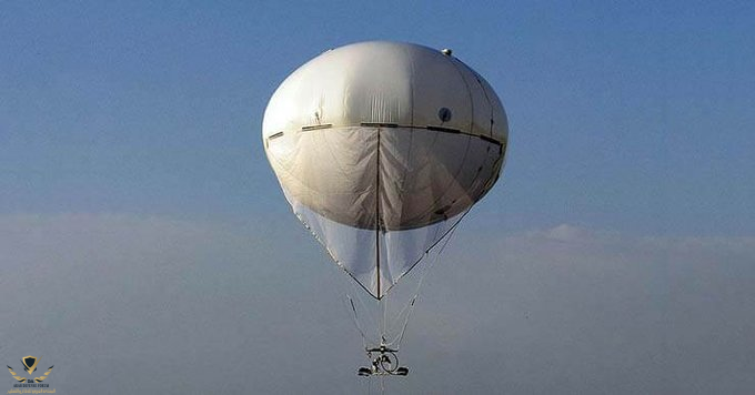

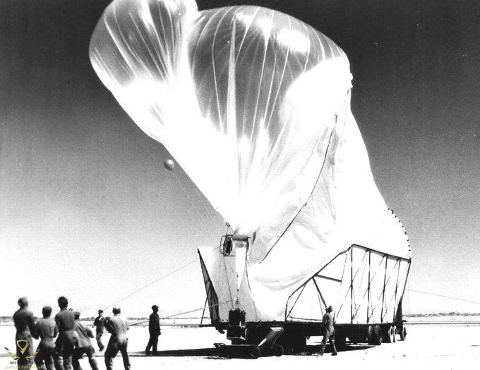

تنقسم بالونات التجسس إلى قسمين. الكرة التي تحيط بالغاز ، وهي مصنوعة من مادة جديدة ، البولي إيثيلين.

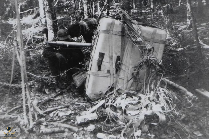

وجندول بلاستيكي بحجم ثلاجة وعازل حراريا يحتوي على معدات استطلاع. كابل معدني يربط كلا الجزأين ببعضهما
تعمل عدة عدادات زمنية على تنشيط معدات البالون ، والتي تتضمن رادارًا أو مقياس ارتفاع بارومتري للتحكم في الصابورة ومعها ارتفاع الرحلة وجهاز إرسال لاسلكي يسمح بتتبع تقدم البالون ، والذي يمكن أن يظل في الهواء لمدة تصل إلى عشرة أيام

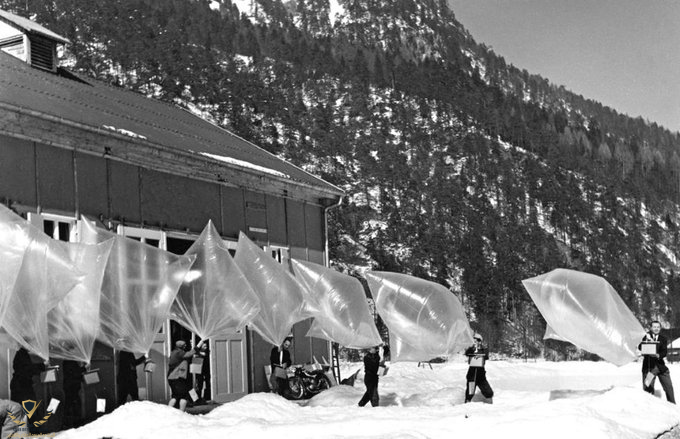

تم إطلاق البالونات من ألمانيا والنرويج وإيطاليا وتركيا وفرنسا والسويد وفنلندا ، وتستفيد من التيارات الهوائية من الطبقات العليا للغلاف الجوي ، والتي يمكن أن تتجاوز رياحها 400 كيلومتر في الساعة

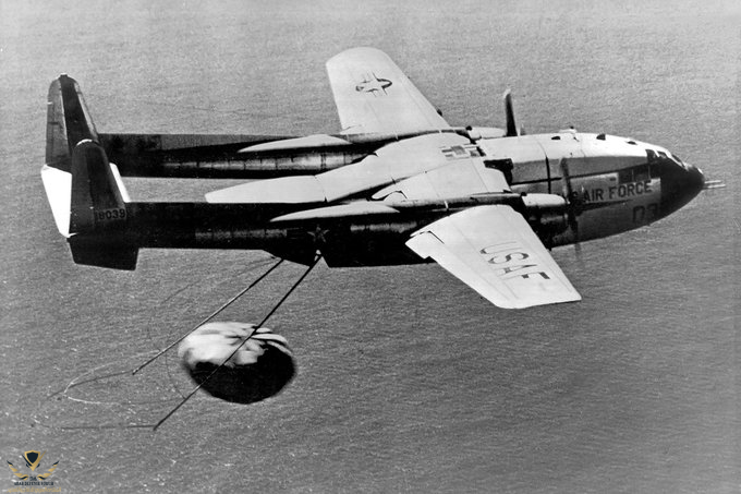

تحمل البالونات منارة لاسلكية يتم تنشيطها بعد أيام من إطلاقها ، لإتاحة الوقت لها للوصول إلى المحيط الهادئ. يتم إسقاط معدات التصوير بالمظلة بعد وقت محدد أو عند استقبال إشارة لاسلكية. سوف تلتقطهم الطائرات المعدلة في منتصف الرحلة

10 يناير 1956. قامت الولايات المتحدة بتنشيط عملية Genetrix وهي شحنة ضخمة من ADA ضد الاتحاد السوفياتي والصين. ستطلق مجموعة الدعم الجوي 1110 البالونات وستُكلف طائرات C-119 من جناح الجسر الجوي 456 باستردادها. تهدف الخطة الأصلية لإطلاق 2500 بالون في ستة أشهر
تضع Genetrix نوعين من البالونات في العمل. يطير 66CT على ارتفاع 13500 إلى 18000 متر ، بينما يصل ارتفاع 128TT إلى 22800 إلى 26000 متر. كلاهما مصنوع من البولي إيثيلين بالكاد يبلغ سمكه 0.05 ملليمتر ويستخدم الهيدروجين في الارتفاع
في غضون 27 يومًا فقط ، تم إطلاق 516 قطعه ADA من قواعد في النرويج واسكتلندا وتركيا. يأمل الأمريكيون في تصوير المنشآت الاستراتيجية مثل مصانع الأسلحة وتقاطعات السكك الحديدية والسدود والقواعد العسكرية والمطارات والموانئ وصوامع الصواريخ.

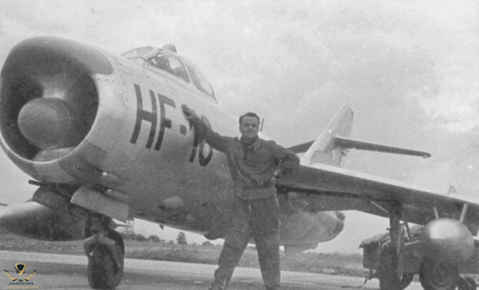

هذا الشرف يذهب إلى الملازم ياروسلاف نوفاك من سلاح الجو التشيكوسلوفاكي ، الذي أصبح بطلاً في 5 فبراير 1956 بإسقاط البالون الرابع والخامس في قائمته في طلعتين.
في كلتا الحالتين كان عليه أن يصعد إلى 15500 متر وأن يكون دقيقًا بمدافعه. ولديه القليل من الحظ ، لأن بقايا ADA الثانية كادت تتلف أحد أجنحة MIG-17PF. بعد الهبوط ، يرسم الميكانيكيون نجمًا رابعًا وخامسًا أزرق فاتح على الخزان الإضافي الأيسر .

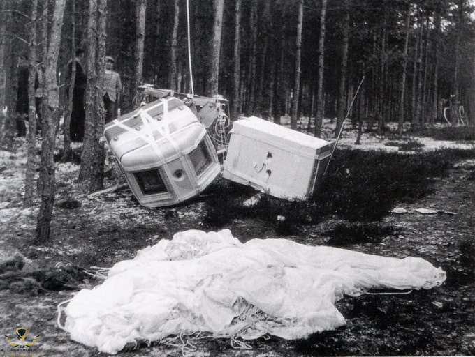

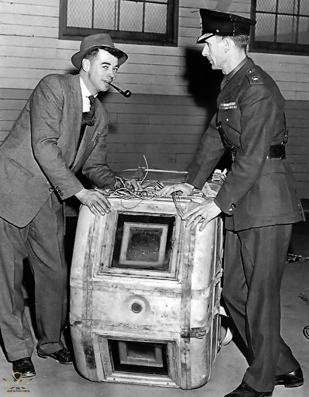

يتعرض الأمريكيون للحرج عندما يُظهر الاتحاد السوفياتي للجمهور الجندول الذي تم الاستيلاء عليه بكاميرات استطلاع ولا توجد معدات أرصاد جوية أو عملية كما يزعمون ...
