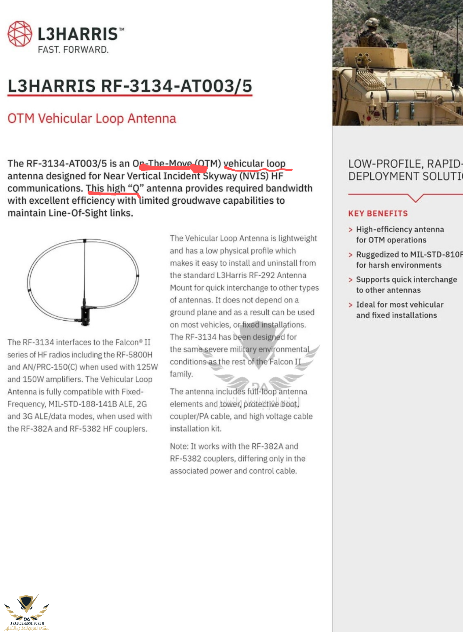

انت تعيد كتابة اسم المنظومة وتضع توقيعك الشهير للهروب الى الامام وهو الضحك والسخرية .... وجوده فوق الهيمارس لا يعني انك تعلم ما هي خصائصه وفي اي ميزة يتفوق على RF-3183 الاحدث ... تحب نشرحلك الامر
هههههههه والله حالتك صعبة جدا خد ثقف نفسك قليلا لما هو على شكل حلقة ولما يصلح عوض تفرعين المزلوطين
The HF full-loop antenna provides a combination of high bandwidth and signal efficiency that makes it ideal for on-the-move applications
من المضحك انك تقارن هوائيات "Q" المصممة خصيصا لل OTM بهوائي standard خخخخ
“Q” antenna providing required bandwidth with excellent efficiency, making it ideal for HF OTM NVIS operation
هههههههه والله حالتك صعبة جدا خد ثقف نفسك قليلا لما هو على شكل حلقة ولما يصلح عوض التفرعين RF-3183 لاعلاقة له مع هذا لكي تقارن بينهم
والمعنى الجيش الامريكي يستخدم كلتا النظامان ... وفي عربة او مدرعة امريكية واحدة تجد اكثر من هوائي و اكثر من منظومة اتصال داخل العربة... لان الخصائص التي يوفرها هوائي ما لا يوفرها الهوائي الاخر ... RF-3134 هو مخصص لاتصالات الموجات الفضائية التي تننشر في الفضاء وتنعكس بعدها على الارض لالاف الاميال دون اي تداخل ارضي مما يوفر امكانية الاتصالات البعيدة المدى ... لكن هذا النوع من الاتصالات ايضا لديه سلبياته والتي تتاثر بخواص طبقة الاينوسفير وتغيرتها على مدار السنة اضافة الى تاثره بالعوامل الجوية و التوقيت الزمني بين الليل والنهار وتاثير طبقات الايونسفير المختلفة على ساعات بث النظام ومداه ... لذا تجد في المدرعات والعربات الامريكية اكثر من هوائي مثل rf-3183 و RF-3187 وغيرهم...
مضحك كلهم Vehicular Antenna وميزته لا علاقة لها بال OTM ام لا ....
والمعنى الجيش الامريكي يستخدم كلتا النظامان ... وفي عربة او مدرعة امريكية واحدة تجد اكثر من هوائي او اكثر من منظومة اتصال داخل العربة... لان الخصائص التي يوفرها هوائي ما لا يوفرها الهوائي الاخر ... RF-3134 هو مخصص لاتصالات الموجات الفضائية التي تننشر في الفضاء وتنعكس بعدها على الارض لالاف الاميال دون اي تداخل ارضي مما يوفر امكانية الاتصالات البعيدة المدى ... لكن هذا النوع من الاتصالات ايضا لديه سلبياته والتي تتاثر بخواص طبقة الاينوسفير وتغيرتها على مدار السنة اضافة الى تاثره بالعوامل الجوية و التوقيت الزمني بين الليل والنهار وتاثير طبقات الايونسفير المختلفة على ساعات بث النظام ومداه ... لذا تجد في المدرعات والعربات الامريكية اكثر من هوائي مثل rf-3183 و RF-3187 وغيرهم...

اقعد تخرط عليهم خخخخ مرة LOOP مرة Q مرة OTM...صدقني مراك فاهم فيها حاجة رغم ان الاعتماد على هوائيات Q antenna يعود الى سبب نمط البث لديها او Radiation Pattern والتي تكون على شكل نصف كرة Quasi hemisphere ما يجعلها توفر تغطية في كل الاتجاهات ...
يالخراط الكبير Q انتينا هي نفسها Loop antenna وتستعمل في خاصية OTM س أصدق خراط مثلك واكذب مدير هاريس هههههههه
The HF full-loop antenna provides a combination of high bandwidth and signal efficiency that makes it ideal for on-the-move applications," said Chris Young, president, Harris Communication Systems
ياو توقف عن اقتباس كلام الناس بدون ان تفهمه ... ميزة Q antenna ليست في تطبيقات OTM اي هوائي مما ذكرناه متوافق مع تطبيقاتOTM ...ميزة Q antenna في نمط البث وهذا هو الفارق الجوهري بينها وبين باقي الهوائيات ... ونمط البث لديها عند سلبيات وايجابيات لذالا يتم الاعتماد عليها حصريا
لحد الآن لا أعرف ما يحاول أن يصل إليه. هل يكتب فقط من أجل الكتابة ليظهر للناس أن فاهم. أم أثر عليه الصيام.
حتى الصورة التي أرفقها هو نفسه من PDF الشركة المصنعة.
بعدما انتقل من أنه قديم هاهو الآن يقول أن OTM ليست حكرا على Q Antennas. وكأن أحدا ما قال له العكس. نحن نتحدث عن RF-3134 الذي قال عنه نسخة قديمة قبل أن تنقذه Quora و أصبح فجأة له تخصص محدد و إيجابيات و سلبيات.
بما أنه له إيجابيات فهو يستخدم من طرف الجيش الأمريكي. بمعنى أن ما يوفره لا يوجد في RF3383 الذي يمتلكونه. و السلام

حسنا بما انك تفقه اكثر مما يفقه معظم من شاركوا في النقاش ... انصحك ان تبحث الان عن نمط البث لهذا الهوائي وما هي مميزاته وسلبياته ولماذا لا يتم تعميمه محل vertical anntena ... هذه نقطة
