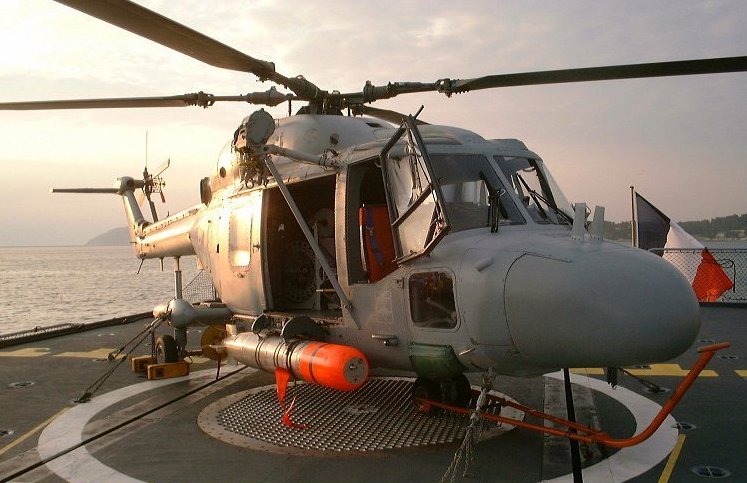

الطوربيد بالمورحيات:

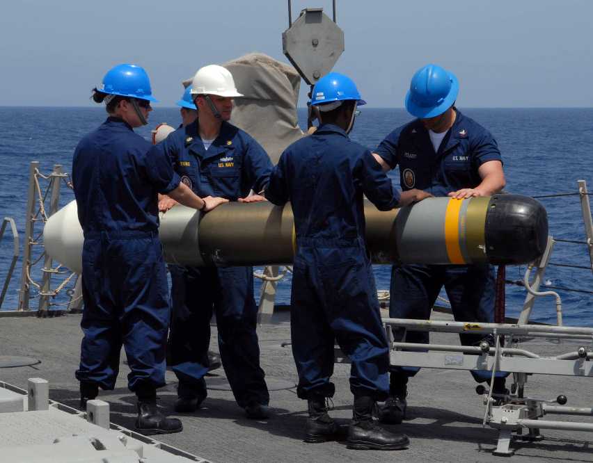

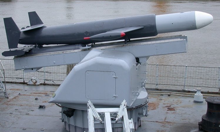

الطوربيدات من السفن السطحية:

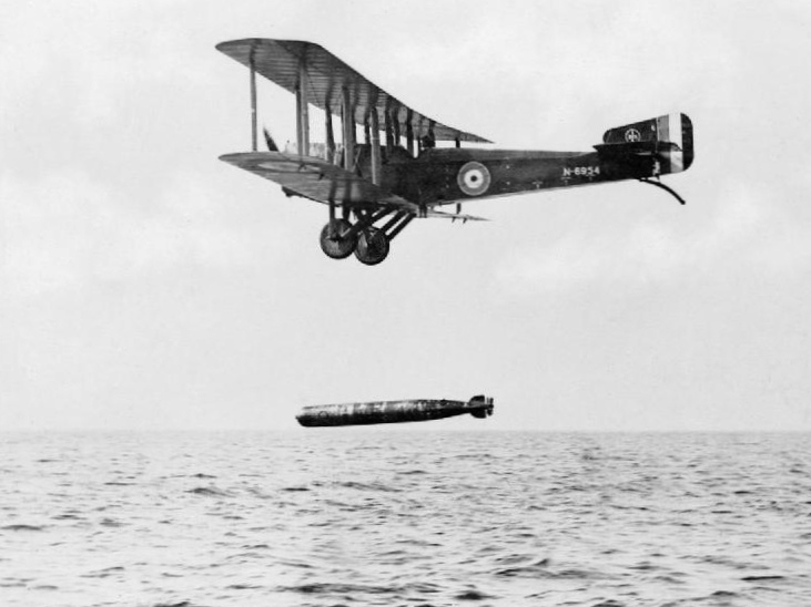

الطوربيد من الطائرات:

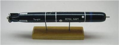

Mark 24 Tigerfish
المواصفات:
الوزِنْ 1550: كيلوغراماً
الطول: 6.5 m
القطر: 533 مليمتر
المدى:39 كيلومترَ
السرعة:13 كيلومترفي الساعة
الرأس الحربي:340 كيلوغرامِ
