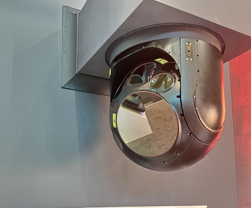

أعلنت شركه Aselsan التركيه عن منظومه Asel 600 منظومه كهروبصريه لأنظمة الرؤيه النهاريه والليليه للطائرات المسيره كبيره الحجم والمروحيات وطائرات الدوريه البحريه
المنظومه الجديده وزنها 120 كيلوجرام اي ستستخدم فقط علي المسيرات Akinci و AKSUNGUR والمروحيات وغيرها من الطائرات الكبيره في الحجم
المنظومه قادره علي رصد الدبابات والعربات المدرعه من مسافه 75 كيلومتر بالنسبه للكاميرا الليليه وأكثر من 150 كيلومتر للكاميرا النهاريه
شعاع تحديد الليزر من مسافه 35 كيلومتر
الكامير النهاريه HD 4K 4096×2880
الكاميرا الليليه MWIR /SWIR 1280×1024

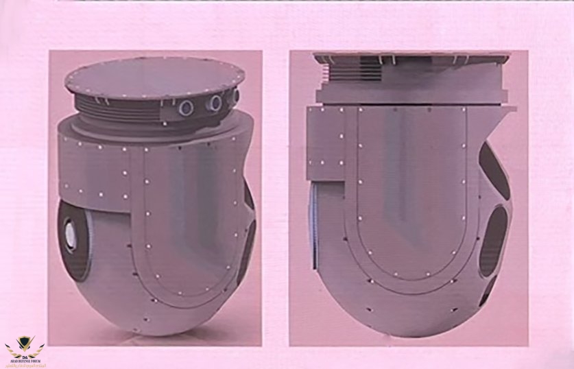

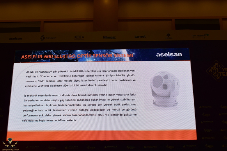

بدأ تطويره في يناير 2022 حتى الآن لم يظهر للعلن فقط تم مشاركة نموذج المواصفات
توقيع عقد مشروع ASELFLIR-600 وهو الإصدار المتقدم من كاميرات CATS المستخدمة في المركبات الجوية غير المأهولة (UAV).
بدأت ASELSAN في تطوير نظام ASELFLIR-600T من أجل AKSUNGUR و AKINCI سوف يتضمن ASELFLIR-600T ميزات أكثر تقدمًا.

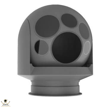

Asel 600 يختلف عن MEROPS
ومع ذلك كلاهما لشركة اسيلسان لكن MEROPS من فرعها بجنوب أفريقيا
طراز 400/410 و 600 موجهه للمروحيات والمسيرات الكبيره فقط
