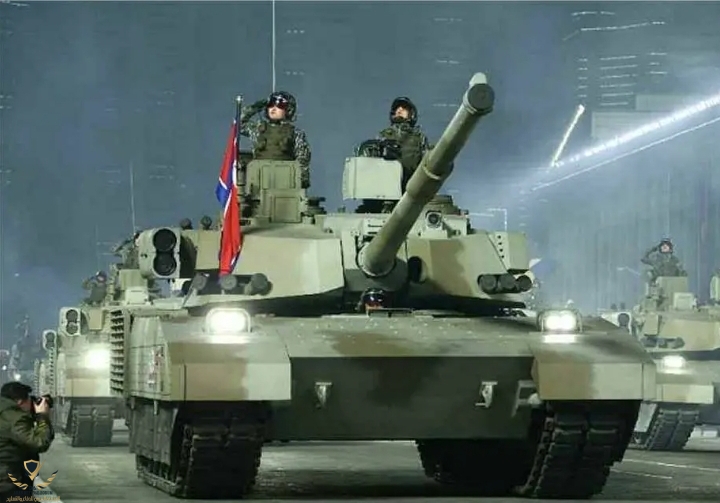

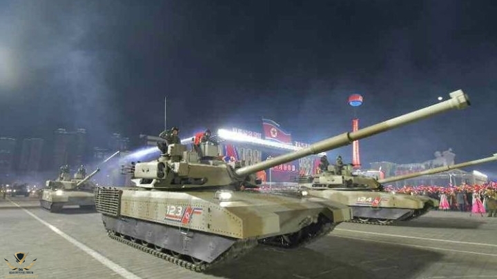

للمرة الثانية تعرض كوريا الشمالية أحدث جيل لها من دبابة القتال الرئيسية (MBT) خلال عرض عسكري أقيم في 9 فبراير 2023.

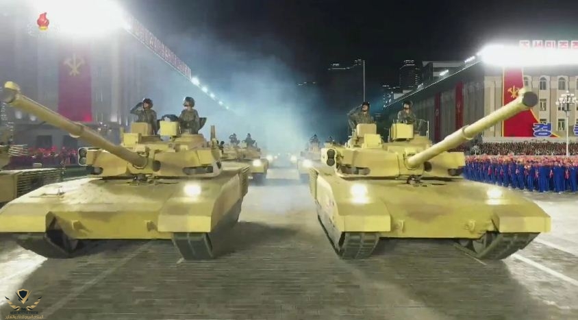

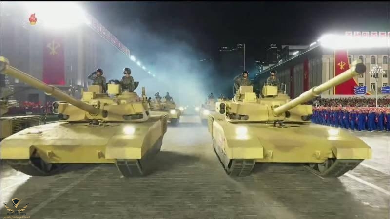

تم الكشف عن الدبابة لأول مرة للجمهور في أكتوبر 2020 في عرض عسكري بمناسبة الذكرى 75 لتأسيس حزب العمال الكوري WPK.
تصميم البرج مشابهًا للتصميم الأمريكيM1A2 يبدو أن الهيكل ونظام التعليق يعتمدان على دبابات ذات تصميم سوفيتي .
تضم الدبابة طاقمًا مكونًا من ثلاثة أفراد بما في ذلك السائق جالسًا في المركز الأمامي للبدن بينما يكون القائد والمدفعي في البرج.

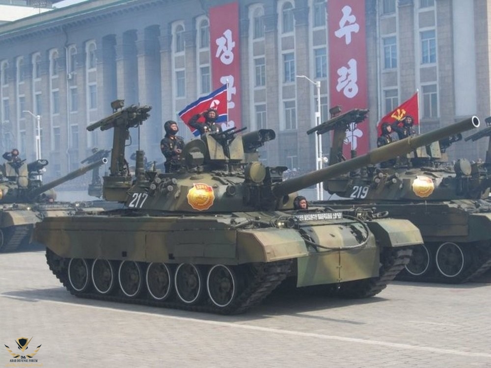

التسليح

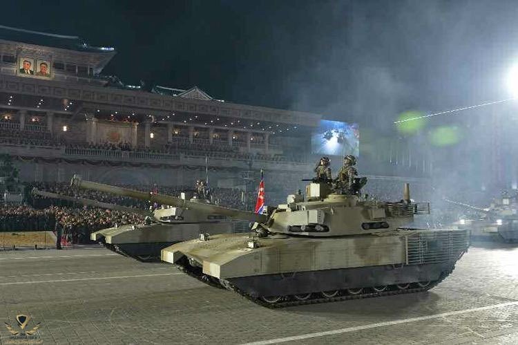

تسليح الدبابه الرئيسي يشبه المدفع السوفيتي الأملس 2A46 عيار 125 ملم و القادر على إطلاق قذائف خارقة للدروع ومضادة للدبابات إضافه الى قذائف شديدة الانفجار
ويرجح أن تكون الدبابه مجهزة بنظام تلقيم آلي على غرار الدبابات الروسيه
التسلح الثانوي
مدفع رشاش متحد المحور عيار 7.62 ملم
محطة أسلحة يتم تشغيلها عن بُعد في مقدمة الفتحة الموجودة على الجانب الأيسر من سقف البرج ، وهي مزودة بقاذفة قنابل آلية 30 ملم.
الجانب الأيمن من البرج مزود بقاذف قادر على إطلاق صواريخ موجهة مضادة للدبابات يعتقد أنها صواريخ بولساي 3 وهي نسخة من صاروخ كورنيت الروسي

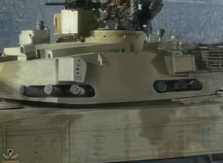

على كل جانب في مقدمة وجوانب البرج تم تجهيز الدبابه بثلاث قاذفات أنبوبية يمكن أن تكون جزءًا من (نظام الحماية النشط) APS مثل Afganit الروسي القادر على اكتشاف المقذوفات الخارقة للدروع الموجهه بعد كشفها برادار النظام وتدمرها بمقذوفات خاصة.
الدبابه مجهزة بجهازين مثبتان على جوانب البرج يمكن أن يكونا أجهزة إنذار ليزي او تكونا جزءًا من نظام الحمايه APS ( رادار جزء من النظام)

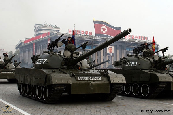

هي نفسها دبابة تشونما هو 6 المشابهة ل تي 72 السوفييتية مع زيادة صفائح الفولاذ على الشاصي و البرج مع مدفع 125 ملم

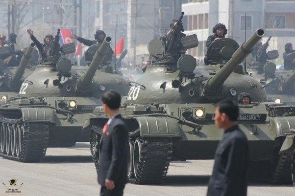

تشونما هو 1,2,3 عبارة عن تي 55/54
تشونما هو 4,5 عبارة عن تي 62
تمتلك كوريا الشمالية 4300 دبابة فقط 1000 دبابة مزودة بمدفع 125 ملم

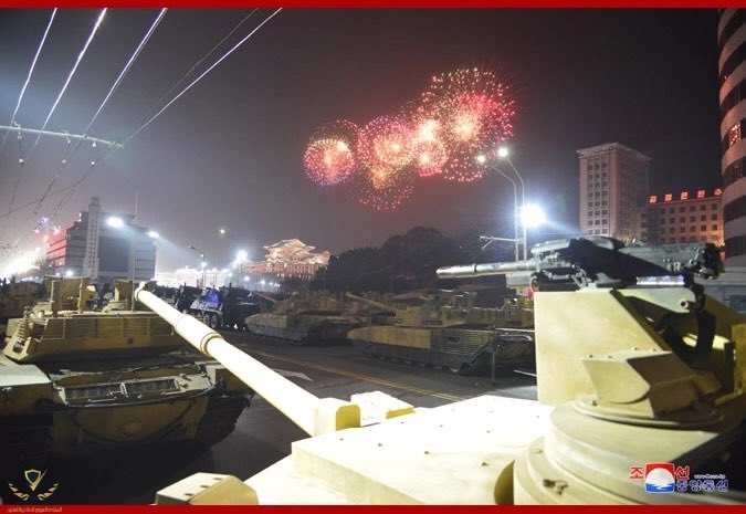

مشاهدة المرفق 549916
التسليح
مشاهدة المرفق 549917
التسلح الثانوي

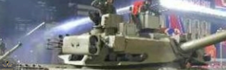

مشاهدة المرفق 549918

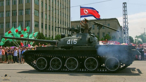

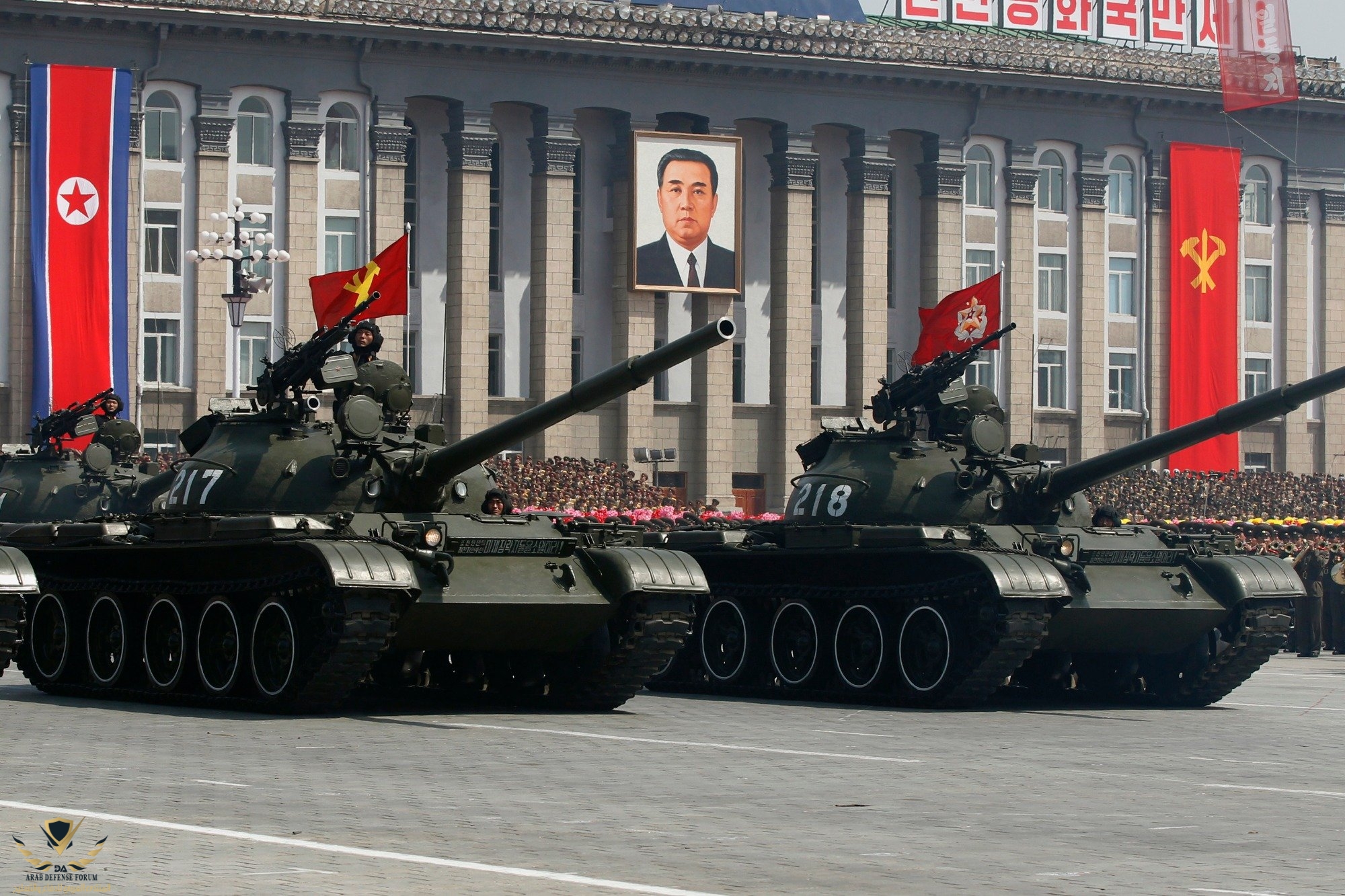

واضح انها العجوز تي ٧٢ مرتدينها فستان عروس ليله الزفه

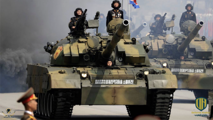

لكن الي 72 لها 6 عجلا على كل جانب في حين هذه الدبابة لها سبع كما تبدو ظاهريا اعلى

هل يوجد تفاصيل عن تشونما ١٢٣
وهل ال ١٠٠٠ دبابة من نفس الفئة ام هل يوجد دبابة صينية أو فى نسخة مختلفة
هي نفسها دبابات تي 55/54 لكن بإنتاج كوري
و 4,5 نفسها تي 62 لكن انتاج كوري
لا هي من نسخ احدث مزودة بمدفع 125 لكن يختلف حجم التدريع و شكل التصميم
لكن كلها دبابات صناعة كورية لكن ربما كوريا تشغل بعض الدبابات من نوع تايب 59 و 62 و 69

بالنسبة للبرج لا يمكن ايضا اغفال امر .. انه طبق الاصل برج الدبابة هو ذاته برج الدبابة ابرامز .. من الواضح ان الكوريين الشماليين استنسخوا نسخة بالذوق والشكل الكوري .. نسخة خاصة بهم او ان هناك نسخة خاصة بكل من مصر وكوريا الشمالية .. لكن مصر لن تفعل شيء او تنتنسخ الدبابة الا وكان لابد من انها ستكون بنفس تفاصيل الدبابة كما اشترتها مصر .. فالاختلافات بين الدبابة ابرامز الكورية والدبابة ابرامز الامريكية يدل علي عكف كوريا الشمالية عالحصول علي دبابة خاصة من اجتهادها الشخصي .. تخصها هي .. وسيكون من حسن الحظ لو ان مصر اقتنتها بل ولها خطوط انتاج للدبابة لم نسمع بها حتي الان ..
