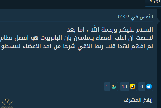

لماذا تعتبر الباتريوت افضل منظومة دفاع جوي بالنسبة لمعضم المنتدى؟

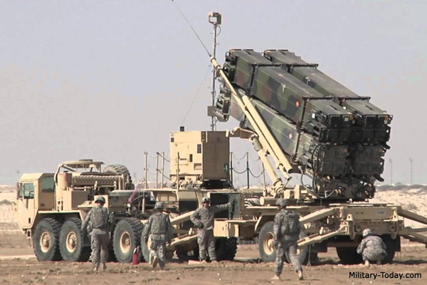

مشاهدة المرفق 533196
اللهم بطارية باتريوت تحميك ضد TBMs أو إس 300 لا يستطيع فعل شيء حيال ذلك ، أصلا الباتريوت ليست مخصصة للدفاع عن الإغراق الصاروخي ، هناك منظومات متخصصة مثل ال C-RAM أو أي نوع من ال SPAAW ، الباتريوت هدفه المخصص هو تدمير الصواريخ الباليستية القصيرة المدى أو التكتيكية من على مدى بعيد ، مثل نسخة ال PAC-3 MSE مداها هو 60 كلم ، و ثانيا ، لا أعلم و لكن في نظري يمكن دمج المنظومة مع مراكز قيادة و سيطرة أو AEWS مثل ال AN/TPS-77 MRR أو منظومات إسرائيلية مثل ELM-2084 MMR لتعويض النقص في المدى ، في رأيي ، الباتريوت منظومة ممتازة للصواريخ التكتيكية و القصيرة المدى رغم سعر الصواريخ

13 ضحكة ، صفر جواب
للاسف ضننت انه هناك شيء خلف التعصب والسخرية ، لكن سالت هنا والضاهر فقط fanboyism
