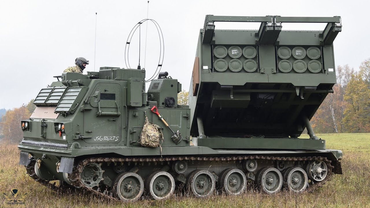

بالتاكيد ان زيادة المدى ميزه مهمه خاصة لمهام ال deep strikes الآمن ، ولكن كما تعلم استاذنا تبقى هنالك متطلبات ينبغي ان توخذ بنظر الاعتبار فرضتها المعركه الحديثه:
كالقدره على المناوره بالتحليق لتضليل ال AD المتقدم للعدو،
زيادة اجراءات المناعه المضاده للتشويش المعاديه على انظمة توجيه الصاروخ،
المرونه بقبول منصة الاطلاق لتشكيله متنوعه من الذخائر (حسب طبيعة الهدف) على غرار مفهوم ال changable launching pods لمنصة الهيمارس،
وميزات متقدمه اخرى مثل modularity design concept على الاقل للاجزاء الرئيسيه للصاروخ ....
تحياتي وتقديري.

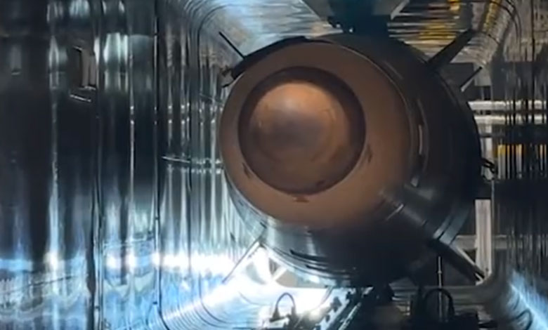

هذا صاروخ CENK الجديد سيتم إطلاقه قريبا
أيعد مدى وبقطر مختلف وقد يتجاوز ١٠٠٠ كم
مزود بجنيحات مناورة في المقدمة .
هل الجنيحات cancords لتصحيح المسار بدل TVC ام للمناوره
مشكور استاذنا على الاشاره بخصوص الجنيحات، فعلا اظافة
X- configuration of canards بمقدمة الصاروخ فيها مآرب عده، فهي ممكن ان تعوض عن استخدام ال TVC , حيث تساهم بتصحيح مسار الصاروخ اثناء الطيران وبالتالي تقليل ال CEP، ايضا المحافظه على استقرار طيرانه ... انتهاءا بالقابليه على المناوره.

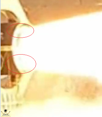

seems the solid engine is using a flex nozzle TVC
canards are for terminal guidance/course correction
Agree with you and this is the standard case but as long the post before mentioned the canrads
I assumed only Canrads exisit so we went with this advanced option although its unsual only for air to air missiles.
تم عرض flex nozzle تركية لهذا الصنف ، في نفس الوقت يضهر هنا تاثير مشابه لل TVC jet vanes
anyways الصاروخ يستخدم TVC مع زعانف سفلية للثباث آيروديناميكيا و canards للتوجيه النهائي والتصحيح
