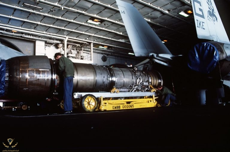

و لكن علي الرغم من كل هذه القدرات كان المحرك TF-30 مزعجا بشكل لا يصدق ، حيث كان المحرك حساس للغاية من الناحية الوظيفية عند الهجوم بزوايا عالية او عند قيام الطيار بتبديل موضع الخانق بسرعة كبيرة و هما الجانبين الذين صمم من اجلهما المقاتلة اساسا ، و كانت المحركات تتعرض الي compressor stalls و هو عبارة عن اضطراب موضعي لتدفق الهواء في ضاغط التوربينات الغازية او الشاحن التوربيني ،
يشار إلى المماطلة التي تؤدي إلى تعطيل كامل لتدفق الهواء عبر الضاغط باسم زيادة الضاغط
. تتراوح شدة هذه الظاهرة من انخفاض الطاقة اللحظي إلى الفقد الكامل للضغط ، مما يتطلب تعديلات في تدفق الوقود لاستعادة التشغيل الطبيعي .
كان توقف الضاغط مشكلة شائعة في المحركات النفاثة المبكرة ذات الديناميكا الهوائية البسيطة ووحدات التحكم في الوقود اليدوية أو الميكانيكية ان ذاك لكن تم حلها لاحقا
باستخدام أنظمة التحكم الهيدروميكانيكية والإلكترونية مثل التحكم الكامل في المحرك الرقمي .
و نظرا لان المحركات تم تركيبها علي مسافة ٩ اقدام بطريقة متباعدة من اجل السماح بمزيد من الرفع و توفير مساحة اكبر لعربة الذخائر و الاسلحة ، فإن توقف محرك واحد ممكن ان يؤدي الي عملية دوران مسطح لا يمكن استعادة السيطرة علي الطائرة بسببه بعد ذلك و هو ما يحدث في كثير من الاحيان مما ادي في النهاية الي فقدان اكثر من 40 طائرة .
و لم تتوقف مشاكل المحرك عند هذا الحد بل كانت شفرات التوربينات الموجودة داخل المحرك عرضة أيضًا للفشل قبل فترة طويلة من انتهاء عمرها التشغيلي المتوقع ، مما تسبب في أضرار كارثية للمحرك وتعريض حياة الطيارين للخطر .

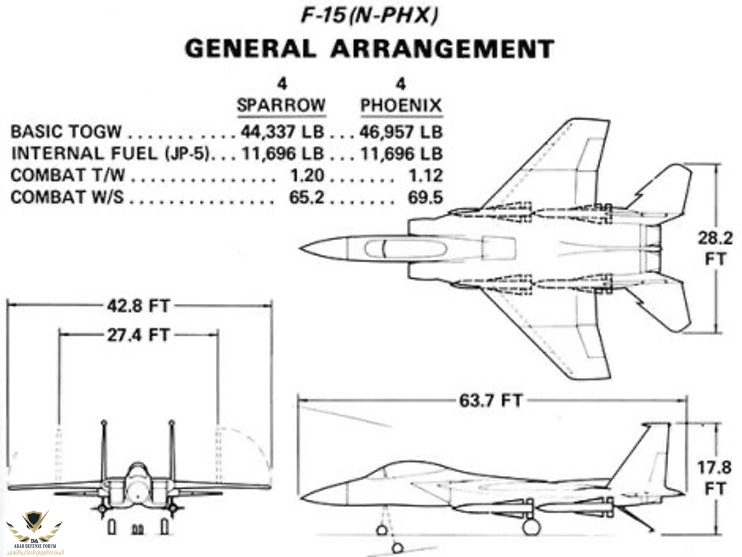

في الحقيقة لم تكن طائرة F-15 مصممة في الأصل لتخدم على متن حاملات الطائرات ، لكنها صُممت للسيطرة على سماء الحرب الباردة . مع استعداد البحرية لبدء شراء طائرة F-14 باهظة الثمن من Grumman ، دخلت McDonnell Douglas في اقتراح لطائرة F-15N Sea Eagle - ولم تكن فكرة سيئة ابدا .
بوزن إجمالي يبلغ 44500 رطل ، كانت الطائرة F-15 أخف وزنًا بمقدار 16500 رطل من Tomcat مع حمولة مماثلة. هذا يعادل مدفع هاوتزر M198 مع فرقة نارية من القوات لتشغيله. نظرًا لأن F-15 كانت نسبة الوزن إلى مساحة الجناح منخفضة نسبيًا ، فقد كانت أكثر قدرة على المناورة من F-14 ، وزوجها الأقل إشكالية من محركات Pratt & Whitney F100-PW-220 أعطاها سرعة قصوى أعلى ، بفوزه على محرك Tomcat's Mach 2.3 بسرعة 150 ميلاً في الساعة .
كانت شركة McDonnell Douglas مستعدة لتسليم طائرات F-15As إلى القوات الجوية بسعر يبلغ 28 مليون دولار لكل طائرة (أي حوالي 189 مليون دولار في عام 2021). قد يبدو ذلك مرتفعًا ، لكن Tomcat الأكبر والأكثر تعقيدًا وصل سعرها إلى 38 مليون دولار لكل طائرة ، أي حوالي 256 مليون دولار اليوم. هذا صحيح ... تكلف طائرة F-14 تقريبًا نفس تكلفة ثلاث طائرات F-35 تقريبًا اليوم .
و من أجل جعل الطائرة F-15 مناسبة لحاملات الطائرات ، علمت شركة McDonnel Douglas أنه يجب تعديل النظام الأساسي . كان لدى F-15A بالفعل خطاف خلفي ، مخصص للاستخدام في مهابط الطائرات القصيرة أو في حالات الطوارئ ، لكن المقاتلة البحرية تحتاج إلى الاعتماد على خطافها في كل هبوط ، لذلك تمت إضافة خطاف أكبر إلى التصميم. لتسهيل التخزين أسفل سطح السفينة على الناقلات ، يمكن طي الأجنحة بزاوية 90 درجة أكثر بقليل من 15 قدمًا من كل طرف. يجب أيضًا تبديل جهاز الهبوط بمجموعة أكثر قوة يمكن أن تصمد أمام إساءة استخدام عمليات إنزال الناقل على متن سفينة هزازة. قال ماكدونيل دوغلاس إنهم يعتزمون تصميم المعدات الجديدة إذا أرادت البحرية المضي قدمًا بالمشروع .
مع هذه التغييرات المدمجة ، اكتسبت F-15 فقط 3000 رطل ، والتي ، جنبًا إلى جنب مع قدرة أفضل على المناورة ، وسرعة قصوى أعلى ، وسعر أقل بكثير ، كل ذلك جعل Sea Eagle الجديدة تبدو وكأنها صفقة جيدة ... ولكن كان هناك عيب واحد صارخ . و هو قد لا تكون طائرة F-15N قادرة على حمل أحدث وأكبر صاروخ جو-جو أمريكي ، AIM-54 Pheonix .
