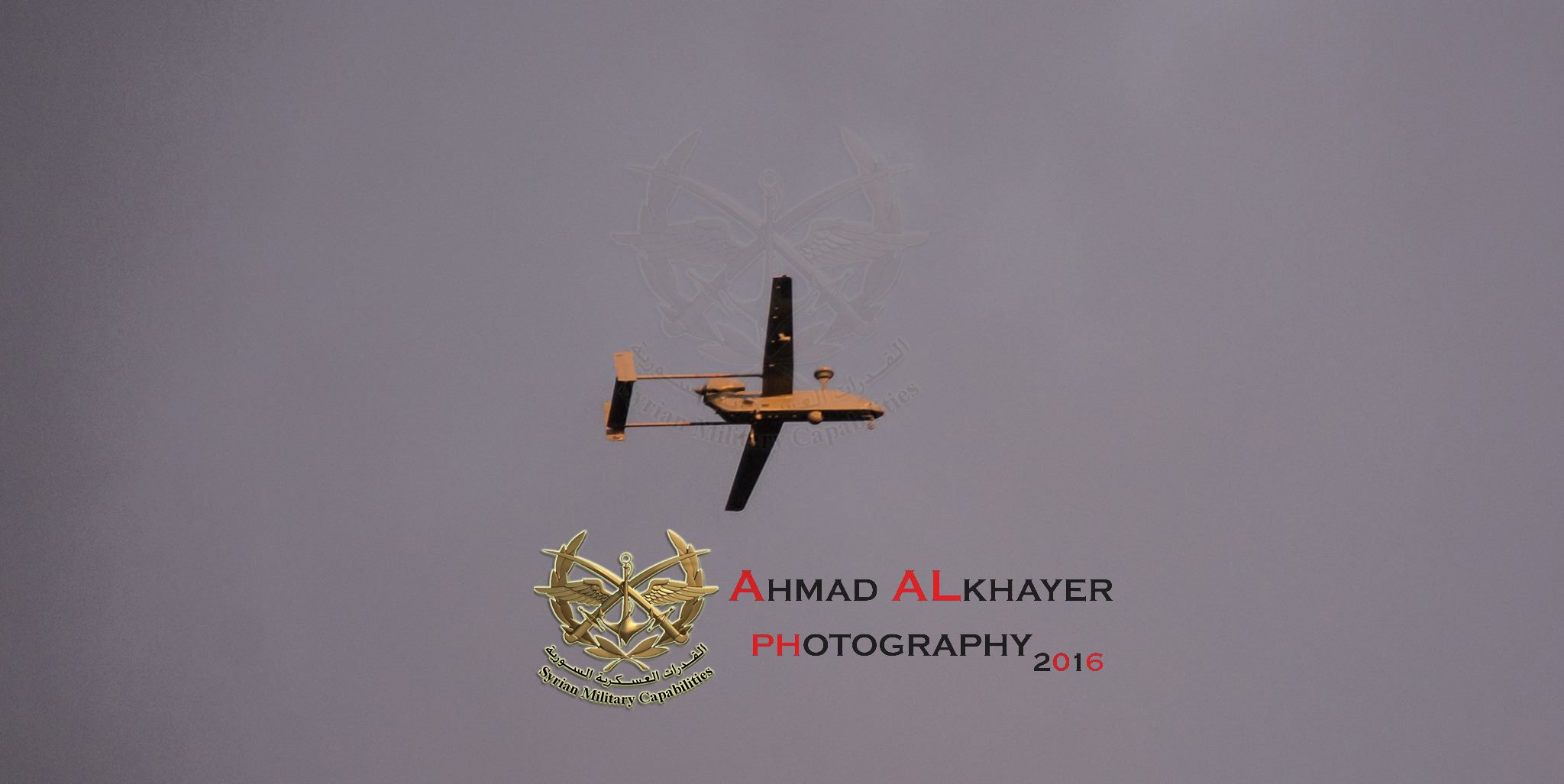

Searcher/Forpost
الوصفالدرون Forpost هي طائرة بدون طيار تكتيكية ثابتة الجناحين صنعتها شركة صناعات الفضاء الإسرائيلية وتم تجميعها في روسيا. تستخدم الدرون في سوريا من قبل القوات الروسية.
المشاهدة او الرصدفي شباط / فبراير 2016 ،التقط المصور السوري أحمد الخير صورة للدرون فوربوست يحلق فوق سوريا. في يوليو / تموز 2016 ، التقط المصور الروسي أليكسي كيتاييف صورة لـ Forpost يقال إنها كانت موجودة في قاعدة حميميم الجوية في اللاذقية ، سوريا. في سبتمبر 2016 ، اظهرت صور القمر الصناعي على ما يبدو طائرة بدون طيار Forpost في مطار حلب.
الخلفيةالدرون الإسرائيلي Searcher/Forpost من أقدم الطائرات بدون طيار التي لا تزال في الخدمة. بدأ تشغيله في عام 1992 ويتم تشغيله من قبل 10 دول مختلفة على الأقل. بدأ مصنع الأورال للطيران المدني في يكاترينبورغ بإنتاج Forposts بموجب ترخيص في عام 2012.
الميزاتتحتوي Forpost على هوائي اتصالات قائم بذاته ورادوم يمتد فوق جسم الطائرة ، بالإضافة إلى الذيل المزدوج و الأنف المائل.
الصور للدرون في سوريا او العراق
الخصائص التقنيةباع الجناح 8.55 م
اقصى وزن للحمولة 450 كجم
السرعة 203 كم / ساعة
التحمل 18 ساعة
المدى 250 كم
السقف 23000 قدم

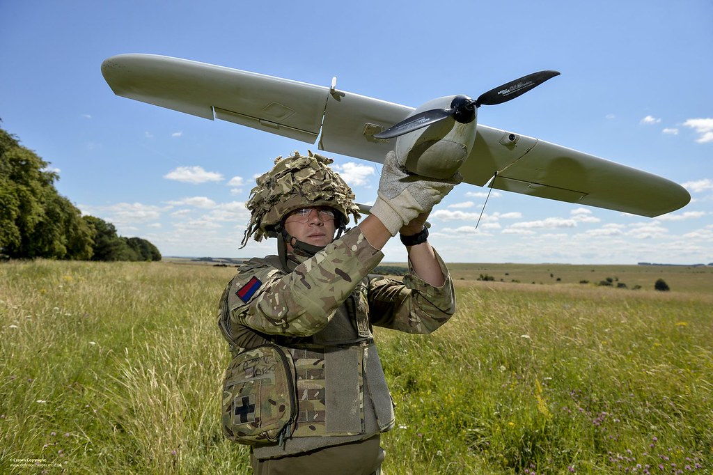

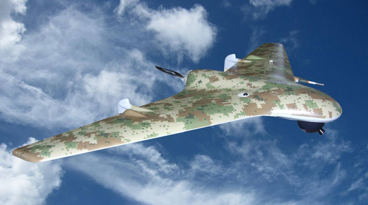

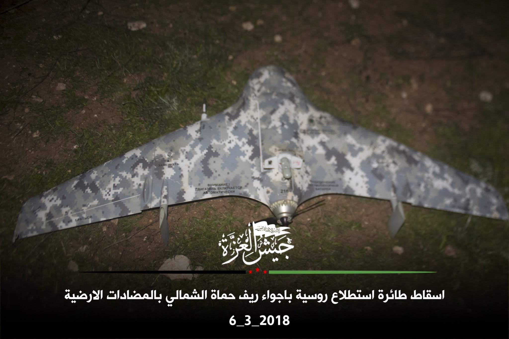

Eleron 3SV
الوصفEleron 3SV هي طائرة استطلاع صغيرة بدون طيار ثابتة الجناحين من صنع شركة ENICS ، وهي شركة تصنيع روسية مقرها في تتارستان. يستخدم الدرون من قبل القوات الحكومية السورية و / أو روسيا.
المشاهدة او الرصدفي يوليو / تموز 2015 ، أفادت التقارير أن جبهة النصرة أسقطت طائرة Eleron 3SV بالقرب من اللاذقية ، سوريا .كما في احد الصور على ما يبدو طائرة Eleron 3SV تابعة للجيش السوري في نوفمبر / تشرين الثاني 2016.
الخلفيةفي منتصف عام 2013 ، ذكرت وسائل الإعلام الحكومية الروسية أن ENICS قد سلمت من طائرات شحنة Elerons إلى الجيش الروسي
في عام 2015 ، ذكرت وكالة Associated Press أن روسيا ستنشر الطائرات بدون الطيار لمراقبة جزر الكوريل بالقرب من اليابان.
الميزاتتتمتع Electron بتصميم الجناح الطائرة مشابه لتصميم الدرون Skywalker X8 الصيني. يتم إطلاقها بواسطة نظام السكة الحديدية ولها مروحة دفع خلفية.
DXntTcIXUAEOjl7.jpg:large
الخصائص التقنيةباع الجناح 1.47 م
الوزن 5.5 كجم
السرعة 130 كم / ساعة
التحمل 1.8 ساعة
السقف 16400 قدم

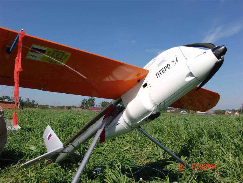

Ptero-G0 UAV
الوصفPtero هي طائرة استطلاع صغيرة بدون طيار من صنع AFM Servers. تستخدمها القوات الروسية في سوريا.
المشاهدة او الرصدالظهور الوحيد المعروف للدرون سجل في أكتوبر 2016 عندما ظهرت صور تظهر الدرون Ptero-60 قيل إنه تحطم في محافظة اللاذقية في سوريا.
تم تصميم Ptero-G0 لمهام الاستطلاع قصير المدى ورسم الخرائط . في أبريل 2015 ، ذكرت وسائل الإعلام الروسية أن AFM Servers كانت تخطط لتصدير الطائرة بدون طيار إلى دول في آسيا.
الميزاتتمتلك Ptero أجنحة مثبتة كتفية و مروحة دفع امامية . يتم إطلاقها باستخدام منجنيق هوائي ويمكن استعادتها بالمظلة.
الخصائص التقنيةالوزن 5 كجم
الحمولة 2 كجم
المدى 800 كم
التحمل 8 ساعات

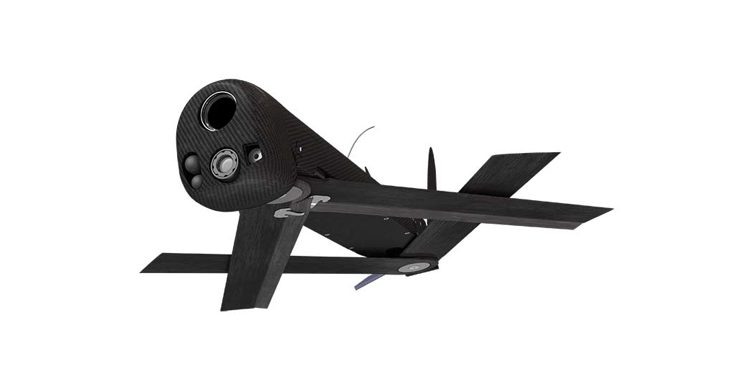

Switchblade
الوصفSwitchblade عبارة عن ذخيرة متسكعة من صنع AeroVironment.يتم تشغيلها من قبل قوات العمليات الخاصة الأمريكية.
المشاهدة او الرصدكان أحد التقارير الأولى عن استخدام Switchblades في سوريا في أكتوبر 2015 ، عندما تم العثور على طائرة بدون طيار محطمة تطابق خصائص Switchblade بالقرب من درعا ، وتم العثور على Switchblade أخرى بالقرب من مدينة إزرع السورية في نوفمبر 2015.
الخلفيةتهدف Switchblade إلى تزويد المشاة بذخائر دقيقة خفيفة بما يكفي لحملها في حقيبة ظهر. في 10 نوفمبر 2016 ، طلبت إدارة أوباما 46.5 مليون دولار لتمويل ما يقرب من 535 Switchblades كجزء من حزمة تمويل أكبر لعمليات لمكافحة داعش.
الميزاتتم تصميم Switchblade ليتم وضعها في أنبوب للنقل. تتكشف الأجنحة الأربعة أثناء الإطلاق. الرأس الحربي يعادل قنبلة 40 ملم. لديها اثنين من المثبتات الرأسية.
الخصائص التقنيةالسرعة 157 كم / ساعة
التحمل 10 دقائق
المدى 10 كم
ارتفاع + 500 قدم

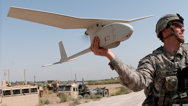

Raven
الوصفالدرون RQ-11 Raven هي طائرة استطلاع تكتيكية صغيرة بدون طيار يتم إطلاقها يدويًا من صنع AeroVironment. وهي تستخدم من قبل الولايات المتحدة والعراق.
المشاهدة او الرصدأظهر مقطع فيديو بثته هيئة الإذاعة البريطانية BBC في أكتوبر / تشرين الأول 2016 القوات الكردية وهي تسقط طائرة بدون طيار من طراز Raven أثناء هجوم الموصل.
الخلفيةتم تصميم Raven كخليفة للطائرة بدون طيار FQM-151 Pointer. أجرت Raven طيرانها الأول في أكتوبر 2001 ، ولا تزال Raven واحدة من أشهر الطائرات العسكرية بدون طيار التي تم إنتاجها على الإطلاق وتم تصديرها على نطاق واسع.
الميزاتيحتوي Raven على ذراع ذيل أنبوبي وتكوين مروحة دفع خلفية مثل Puma ، تتميز Raven بالجناح عالي.
الخصائص التقنيةباع الجناح 2.8 م
الطول 1.4 متر
اقصى وزن للحمولة 6.3 كجم
السرعة 83 كم / ساعة
التحمل 3 ساعات

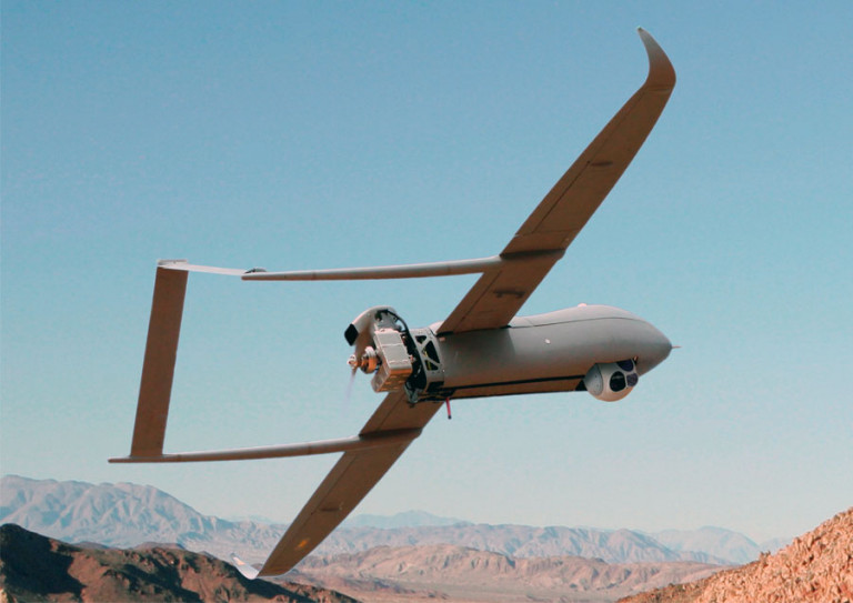

ScanEagle
1024px-US_Navy_1005268-N-RC844-159_A_Scan_Eagle_Unmanned_Aerial_Vehicle_%28UAV%29.jpg
الوصفScanEagle هي طائرة استطلاع تكتيكية صغيرة بدون طيار من صنع Boeing Insitu. و هي تستخدم في العراق من قبل الولايات المتحدة والعراق.
المشاهدة او الرصدظهر مقطع فيديو نشره تنظيم الدولة الإسلامية في تشرين الثاني / نوفمبر 2016 يظهر فيه اسقاط الدرون ScanEagle بالقرب من الموصل بالعراق.
الخلفيةتم نشر ScanEagle للمرة الأولى في عام 2004 ، عندما تم إرسالها مع مشاة البحرية الأمريكية إلى العراق. في أغسطس 2016 ، أعلنت وزارة الدفاع عن عقد بقيمة 8.3 مليون دولار لشركة ScanEagles لصالح العراق ، وهي عملية بيع تمت على ثلاث سنوات
الميزاتتحتوي الدرون ScanEagle على أجنحة خلفية ، وجنيحات ، و مروحة دفع خلفية ،و هي ذات جسم أسطواني. كما تحمل مستشعر أسفل الأنف قابل للتبديل. يتم إطلاق ScanEalge بواسطة سككة حديدية و يتم استعادتها باستخدام نظام SkyHook.
الخصائص التقنيةباع الجناح 3.11 م
الطول 1.71 م
اقصى وزن للاقلاع 22 كجم
القدرة على التحمل 24 ساعة
السرعة القصوى 148 كم / ساعة
السقف 19500 قدم

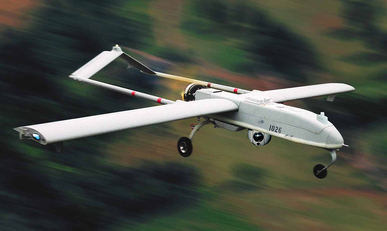

Shadow
الوصفAAI RQ-7 Shadow هي طائرة استطلاع تكتيكية بدون طيار من صنع شركة AAI Corporation ، وهي وحدة تابعة لأنظمة Textron. الدرون يستخدم من قبل جيش الولايات المتحدة.
المشاهدة او الرصدفي يناير 2016 ، زعمت داعش أنها أسقطت طائرة أمريكية بدون طيار في الفلوجة بالعراق والتي تبدو وكأنها الدرون Shadow.
الخلفيةتم إستخدام الدرون RQ-7A لأول مرة من قبل الجيش الأمريكي في عام 2001 ومن قبل مشاة البحرية في عام 2007. في عام 2012 بدأت Textron في اختبار أحدث نسخة Shadow M2.
الميزاتيحتوي الدرون Shadow على ذيل مزدوج مقلوب على شكل حرف V ، وتكوين مروحة دفع خلفية. كما تتميز بتصميم أحادي السطح و تصميم جناح عالي. يتم إطلاق الطائرة بواسطة السكة الحديدية ومزودة بمعدات هبوط ثلاثية العجلات للهبوط على المدرج.
الخصائص التقنيةباع الجناح 6.2 م
الحمولة 43 كجم
الوزن 212 كجم
المدى 125 كم
التحمل 9 ساعات
السقف 18000 قدم

فيما يلي بعض الدرونات و الصور التي امكن جمعها لبعض الدرونات الغير معروفة
هذه الطائرة بدون طيار ، وذيلها على شكل حرف V وجناحها المستقيم المرتفع يشبه التصميم نوعًا مختلفًا من طائرات شاهد الإيرانية بدون طيار ، وإن كان على نطاق أصغر بشكل ملحوظ. يبدو أنه بحجم الدرون ScanEagle الأمريكي تقريبًا. تشير العديد من تقارير وسائل التواصل الاجتماعي إلى أن هذه الطائرة بدون طيار إيرانية الصنع و تستخدمها قوات الحكومة السورية.
