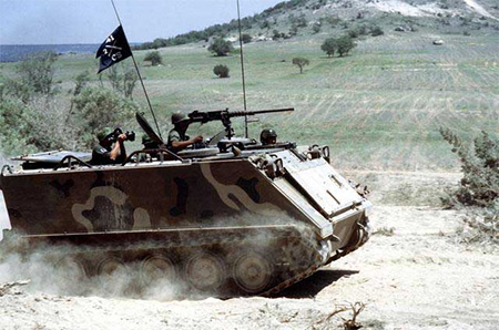

نبتديها بM113 الامريكيه الاصل حيث ان المغرب يمتلك 553 مدرعه من هذا الطراز بينما ذكر تقرير inss تقرير يافا انهم 383 وهذا خطأ بلطبع
حيث ان المغرب عقدت اول صفقه 334 كان تسليمها اوائل الثمانينيات 80s الطراز m113a1
كما انه تعاقد علي عام 1982 علي 20 اخري مسلحين بمورتر M-125A1 81mm كما انها تعاقدت عام 2005 وبدأ التسليم 2006 علي 199 من الطراز m113 منهم 30 من الطراز
M-577A2 كما ان العديد منها مذود بقاذف tow المضاد للدروع
جميع المبيعات مشتراه من الولايات المتحده

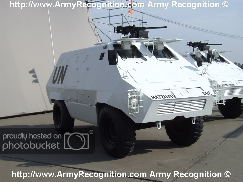

تمتلك المغرب ايضا 55 مدرعه خفيفه طراز UR-416 تم شرائهم من المانيا عم 1977-1987م

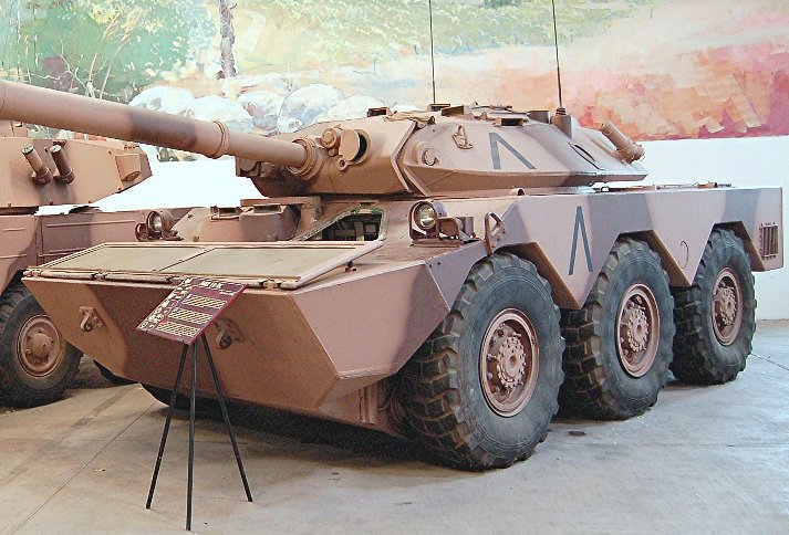

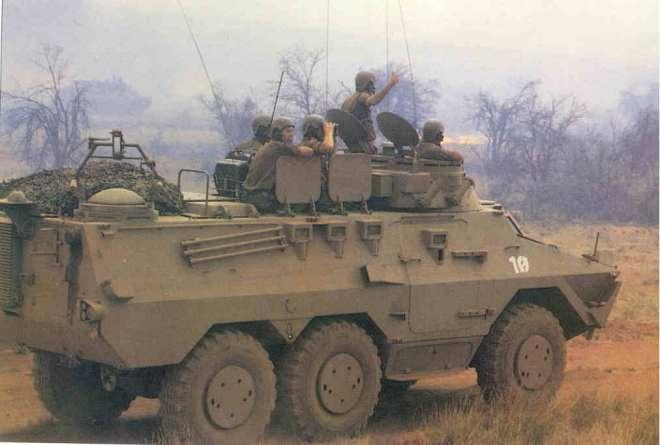

تمتلك المغرب كذلك عدد كبير من المدرعه Ratel-20 بعدد 70 مدرعه كما ان هناك تقراير تقول ان العدد مرشح ان يصل ل 80 حيث ان العدد بين 70-80 مدرعه Ratel-20 اشترتهم المغرب من جنوب افريقيا عام 1980

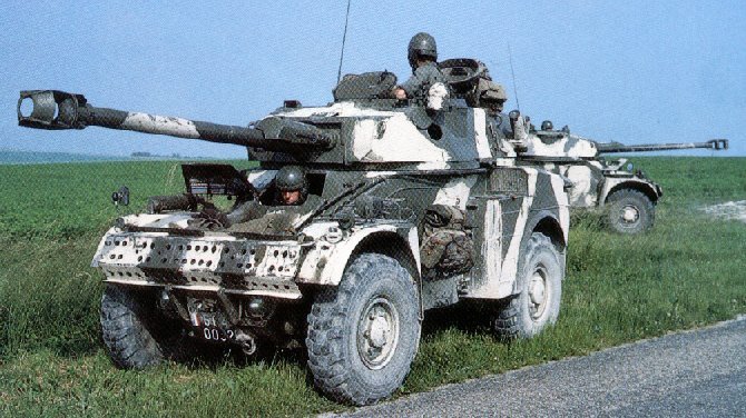

العربه المدرعه AML-60/90 تمتلك المغرب منها 200 مدرعه حيث انها اشترت جيث انها اشترت من فرنسا 140 مدرعه عام 1978 وتم التسليم عام 85 بلاضافه ل 60 AML-60/90 عام 80-81 بلاضافه ل 20 مدرعه AML/D-90 Lynx عام 1988 ليكون العدد الاجمالي 220 مدرعه

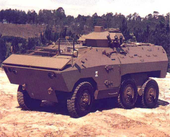

تمتلك المغرب الطراز EE-11 Urutu بعدد 60 من ليبيا عام 1985م مع العلم كما ذكر ان ليبيا كانت تبقيهم في المخزن ولم يستخدما
