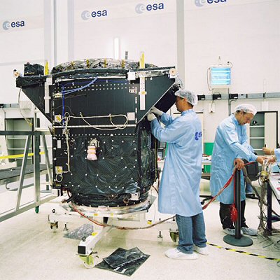

في عام 1973م بدأ العمل في وزارة الدفاع الأمريكية لتصميم نظام تحديد المواقع، وذلك لاستبدال نظام الملاحة بالأقمار الصناعية المعروف باسم Transit System أو Sat - Nav، وذلك لتفادي عيوبه الممثلة في تغطيته غير الكافية للأقمار الصناعية، وعملياته الملاحية غير الدقيقة. لذا أُستحدث النظام الجديد ليوفر تغطية كاملة وبدقة عالية تغطي الاحتياجات العسكرية. ويتم التحكم في النظام عن طريق القوات الجوية العسكرية، فضلاً عن أن هذا النظام يتوافر للاستخدامات المدنية ويتغلغل في مختلف أوجه الحياة، حيث أن له العديد من التطبيقات الأرضية والبحرية والجوية، كما سيتضح فيما بعد.
وقد تم إطلاق أول قمر صناعي من هذا النوع عام 1978م، ويعتمد هذا النظام على شبكة مكونة من 24 قمراً صناعياً تدور في مدارات على ارتفاع شاهق حول الكرة الأرضية، وتبدو كأنها نجوم صناعية Man - Made Stars تحاول أن تحل محل النجوم الطبيعية التي كان يعتمد عليها في الملاحة
مركز تحميل صور
وتتوزع هذه الأقمار الصناعية في مداراتها المخصصة لها بزوايا ومسارات وزمن محدد لكل منها، بحيث يمكن الاتصال مع أربعة أقمار صناعية على الأقل في أي مكان من العالم.
واستحق هذا النظام ما أُنفق عليه فهذه الأقمار الصناعية تدور على ارتفاعات شاهقة مما يجعلها تتفادى المشاكل والمصاعب التي كانت تواجه محطات التوجيه الأرضي، فضلاً عن أنها تعطي نتائج عالية الدقة في تحديد المواقع على سطح الأرض على مدار 24 ساعة يومياً، إذ أنها يمكن أن تعطي قياسات دقيقة للغاية، حيث يمكـن للمساحيين Surveyors باستخدام أجهزة تحديد المواقعGPS الحصول على قياسات تصل دقتها إلى أقل من السنتيمتر الواحد وهو ما تفتقده الأجهزة المساحية التقليدية.
وأفضل ما تتيحه هذه التقنية الحديثة هو إمكانياتها، ورخص سعرها، وصغر حجمها، وسهولة الحصول عليها، ويمكن القول إنه تم إنجاز إحدى احتياجات الإنسان، حث ستصبح هذه الخدمة من الأساسيات كالهاتف مثلاً، حيث إنها تُمكن المُستخدم من معرفة موقعه في أي مكان وفي كل وقت، إضافة إلى أن هذه الخدمة الجديدة سوف تساعد سيارات الطوارئ من تأدية عملها بسرعة أعلى وبدقة أكبر، حيث إنها ستزود بخرائط إلكترونية Electrons Maps توضح لها مسارها نحو الهدف.

النظام الاوروبى لتحديد المواقع جاليليو
ما هو نظام جاليليو؟
جاليليو هو النظام الأوروبي المدني للأقمار الصناعية للملاحة (تحديد المواقع) العالمية. وبمعني آخر هو المنافس الأوروبي لنظام الجي بي إس الأمريكي. يهدف نظام جاليليو إلي تقديم خدمة عالمية دقيقة وذات غطاء عالمي وتحت السيطرة المدنية (عكس الجي بي إس الذي تديره وزارة الدفاع الأمريكية). ومن المتوقع أن يشكل نظام جاليليو مع نظام الجي بي إس الأمريكي و المنافس الروسي جلوناس منظومة عالمية متكاملة لتحديد المواقع أو ما يطلق عليه Global Navigation Satellite Systems أو اختصارا GNSS.
تقوم وكالة الفضاء الأوربية European Space Agency (ESA) بتطوير و تشغيل و صيانة نظام جاليليو. وتتوقع الوكالة أن يستعمل نظام جاليليو حوالي 1.8 مليون مستخدم بحلول عام 2010 و حوالي 3.6 مليون مستخدم في عام 2020 وسيكون العائد الاقتصادي للنظام في حدود 74 مليون يورو حتي عام 2020.
أوربا تقول إن نظامها سوف تصل دقته إلى تحديد مكان هدف بنسبة خطأ أقل من متر أو ياردة على وجه التحديد، بينما الأمريكي تتدنى دقته إذا ما استخدم لأغراض مدنية بنسبة خطأ تتراوح بين 25 إلى 35 مترا!
سيتكون نظام جاليليو من 30 قمر صناعي (27 قمر عامل + 3 أقمار احتياطية) موزعين في ثلاثة مدارات علي ارتفاع 23616 كيلومتر من سطح الأرض. وسيكون هناك مركزين أرضيين للمراقبة و التحكم في الأقمار الصناعية. ستقوم الأقمار الصناعية في نظام جاليليو ببث 10 إشارات: 6 مخصصة للخدمة العامة و خدمة البحث و الاتقاد ، 2 للخدمة التجارية ، 2 لخدمة المرافق العامة. وستكون الإشارات في نطاقين من الترددات: 1164-1215 ميجاهرتز ، 1559-1591 ميجاهرتز.
تم إطلاق أول قمر صناعي في منظومة جاليليو في عام 2004 واستمر إطلاق أقمار تجريبية طوال عامي 2005 و 2006 لوضع اللمسات النهائية علي النظام و مواصفاته و التأكد من تشغيله بجودة عالية.
