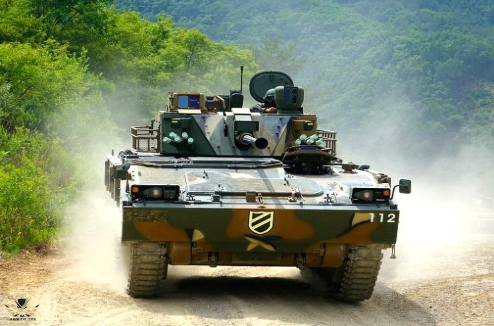

وكانت البداية مع تم تجهيز دبابة K2 بنظام الكشف عن الموجات الراديوية والتشويش ، ونظام إطلاق النار عن بعد (RCWS) ، ونظام إدراك الموقف بزاوية 360 درجة ، ونظام الحماية النشط ، والدروع التفاعلية الخاملة أعلى البرج. تمت إضافة درع إضافي إلى الهيكل وجانب البرج والبدن السفلي. يتم تطبيق شبكة تمويه متحركة على الدبابة بالكامل.
ويمكن تطبيق مفهوم الدفاع متعدد الطبقات على مركبة المشاة القتالية K21 بطريقة مشابهة لـ K2.

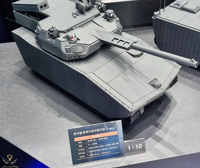

كما قدمت Hanwha Defense المركبة القتالية الكورية للدعم الناري (K-MPF) باستخدام تقنية مركبة القتال المشاة K21 ، والمركبة القتالية الكورية للمهندسين ، ونظام الضربة بعيدة المدى والمركبة القتالية الخفيفة متعددة الأغراض.
تم تجهيز المركبة القتالية للدعم الناري بمدفع عيار 105 ملم وصاروخان مضادان للدبابات ، ومحطة RCWS ونظام حماية نشط.
تزن المدرعة 25-30 طنا وطاقم من ثلاثة أفراد ولديها ملقم أوتوماتيكي وتستخدم محرك بقوة 750 حصان.

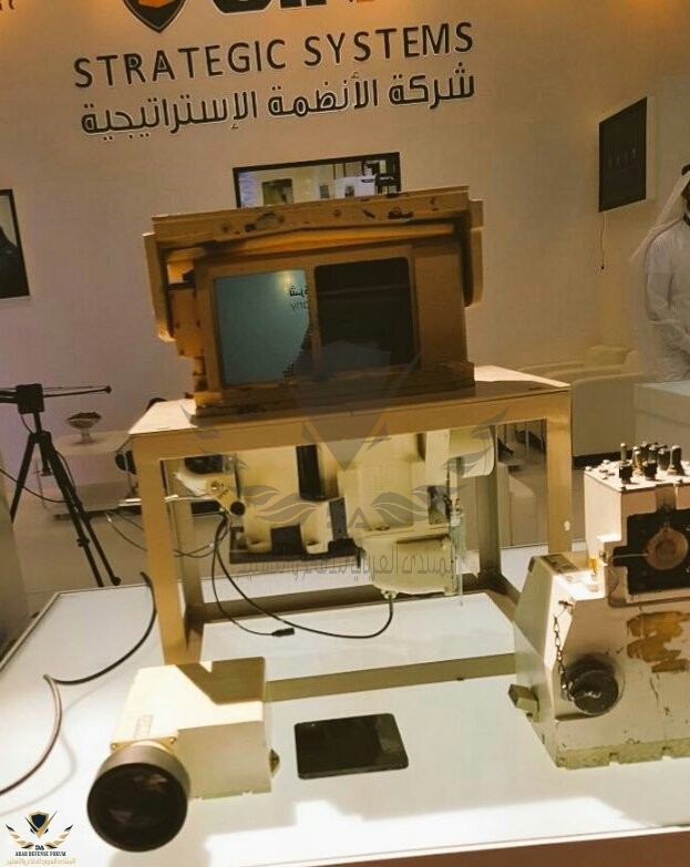

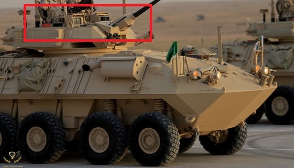

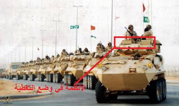

اذا كان هذا تصميم البرج فـ الله يخلف على الخبرات الكورية
الأنظمة البصرية بارزة في اعلى البرج ويمكن ضربها بأي سلاح قادر
يوجد ابراج اخرى تداركت هذا العيب الخطير من " تجربة واقعية " وقامو بحمايتها
مثل الأنظمة البصرية من شركة STIRA السعودية على البيرانا واللاف
يوجد لها لوح صلب مدرع متحرك للأمام والخلف لتغطية الأنظمة

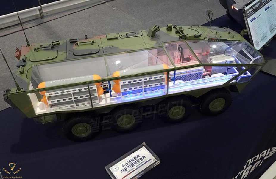

عرضت شركة Hyundai Rotem الجيل الثاني من خلايا وقود الهيدروجين المثبتة في سيارة NEXO التابعة لشركة Hyundai Motor
كما عرضت نموذجًا لمركبة مدرعة بعجلات تعتمد على خلايا وقود الهيدروجين. تعمل منصة الكهربة القائمة على خلايا وقود الهيدروجين على زيادة قابلية التنقل وقابلية منخفضة للاكتشاف الحراري وفي الوقت نفسه يمكن أن تزيد من استمرارية التشغيل من خلال خلية وقود هيدروجين ذات طاقة عالية.
