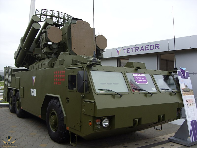

T38 Stilet ( الخنجر ) هو نظام دفاع جوي قصير المدى في بيلاروسيا، تم تصميمه وتطويره بواسطة شركة Tetraedr.
تم تطوير T38 Stilet في الأصل من أجل إطالة عمر الخدمة لأنظمة الدفاع الجوي Osa القديمة،
حيث تمتلك بيلاروسيا مخزونًا كبيرًا من هذه الصواريخ.
ومع ذلك، ظهر T38 كنظام مختلف تمامًا في النهاية، باستثناء حقيقة أنه يستخدم نفس
صواريخ 9K33M2 و 9K33M3 من Osa.
تستخدم الصناعة العسكرية البيلاروسية لإنتاج مكونات وقطع غيار لأنظمة الأسلحة السوفيتية.
بعد انهيار الاتحاد السوفيتي، كانت تتعاون مع الشركات الروسية وتعمل على تحديث الأنظمة العسكرية القديمة.
ومع ذلك، فإن Stilet هو أول نظام دفاع جوي بيلاروسي أصلي. تطورت من نسخة مطورة من Osa-1T البيلاروسية.

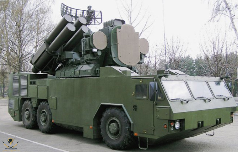

خارجياً، يشبه Stilet إلى حد كبير Osa القديم. لكن التشابه يشير فقط إلى الجزء العلوي من الجهاز.
يستخدم T38 هيكل MZKT-6922 الجديدة بدلاً من BAZ-5937 الأقدم.
تتميز السيارة الجديدة 6 × 6 بأنها أكثر قدرة على الحركة ولديها قدرة أفضل على الطرق الوعرة .
يتم تشغيل الهيكل بواسطة محرك ديزل توربو يولد الطاقة للنظام بأكمله.

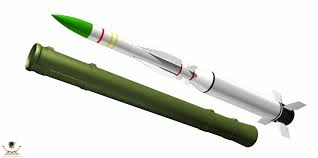

تحمل مركبة Stilet TELAR 8 صواريخ مرتبة في 2 قاذفة مع 4 صواريخ لكل منهما.
يمكنها إطلاق صواريخ 9M33M2 و 9M33M3 التي تستخدمها Osa.
يبلغ مدى الصواريخ 12.5 كيلومترًا و 20 كيلومترًا على التوالي ويمكن أن تصل إلى أهداف على ارتفاع من 250 مترًا إلى 10 كيلومترات.
يدعي المطورون أن نظام الدفاع الجوي هذا يمكنه إصابة هدفين في وقت واحد.
يمكن للصواريخ اعتراض الأهداف التي تطير على ارتفاعات منخفضة ولها مقطع عرضي للرادار لا يقل عن 0.02-0.03 متر مربع.
يمكنه اعتراض الأهداف الجوية التي تطير بسرعة تصل إلى 900 م / ث.
خضعت صواريخ Stilet إلى إصلاحات وتمديد مدة الخدمة.
وفقًا لشركة Tetraedr، فإن T38 يضمن تمديد عمر الخدمة 25 عامًا لصواريخ Osa.
نمت القدرة التشغيلية لـ Stilet بما يقرب من 80 ٪ مقارنةً بـ Osa.
يمكن أن يعمل Stilet في الليل وفي الظروف الجوية السيئة.
على عكس Osa، يستخدم Stilet القنوات الحرارية والراديو والتلفزيون لاكتشاف المسار وإشراك الهدف.
بعد نشر نظام الدفاع الجوي T38 بالكامل، يمكن أن يكون جاهزًا لإطلاق النار في غضون 5 دقائق.
تتكون بطارية T38 Stilet من مركبات TELAR، وتدعمها 6 شاحنات من طراز KamAZ، والتي تُستخدم كأساس لمركز القيادة المتحرك،
ومركبة إعادة التحميل، ومركبة الصيانة ومركبات الدعم الأخرى.
تم الكشف عن Stilet لأول مرة في عام 2010.
وقد أجريت التجارب الأولى في عام 2014 عندما أصاب Stilet نوعين من الأهداف تماهي صاروخ كروز والأجسام الحوامة.
حاليا 4 أقسام من T38 Stilet موجودة في بيلاروسيا.
تم تصديره إلى أذربيجان وبعض الدول الأخرى غير المحددة. من المحتمل أن يتم اعتماد نظام الدفاع الجوي الصاروخي هذا في المستقبل القريب من قبل روسيا وربما بعض الدول الأخرى التي تشغل حاليًا أنظمة الدفاع الجوي القديمة Osa.
أبدت المملكة العربية السعودية اهتمامًا كبيرًا تجاه ستيليت.
كان هناك نوع مختلف من نظام الدفاع الجوي T38 Stilet الذي تم تطويره بالاشتراك مع مكتب تصميم Luch الأوكراني.
سيستخدم هذا الصاروخ صاروخًا بيلاروسيًا جديدًا طورته Tetraedr.
لكن في عام 2014 تم تعليق هذا التطور بسبب الصراع العسكري المستمر في أوكرانيا.
