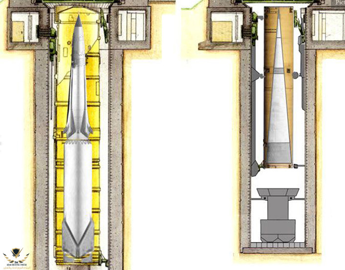

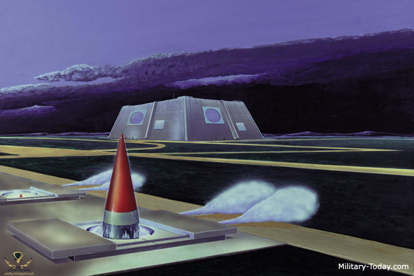

كما كان النظام الجديد قائمً على الصومعة. في الأساس كان مشابهًا من حيث المفهوم لنظام الحماية الصاروخي الأمريكي المضاد للصواريخ الباليستية.

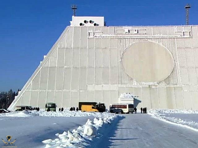

تم تصميم نظام A-135 لاعتراض الصواريخ الباليستية الأمريكية العابرة للقارات وكذلك الصواريخ الباليستية التي تُطلق من الغواصات.
يتمتع نظام الصواريخ المضادة للصواريخ الباليستية بقدرة على التمييز ويمكنه التعرف على الصواريخ الحقيقية من الشراك الخداعية والرؤوس الحربية المزيفة.

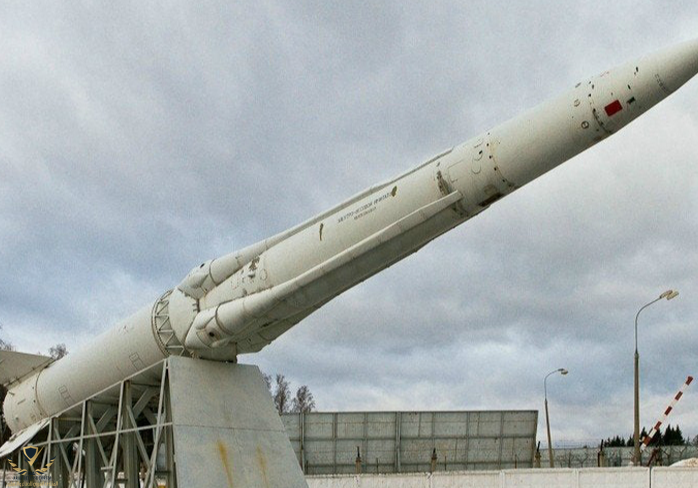

في البداية ، استخدم نظام A-135 صواريخ A-925.
كان صاروخ A-925 في الأساس نسخة محسّنة وقائمة على الصومعة من صاروخ A-350، تم استخدامه في نظام الصواريخ السابق A-35
كان تشغيل الصاروخًا يتكون من مرحلتين. استخدمت المرحلة الأولى محركًا يعمل بالوقود الصلب، بينما استخدمت المرحلة الثانية محركًا يعمل
بالوقود السائل.
طيرانه بسرعة قصوى تبلغ حوالي 8.74 ماخ (10800 كم / ساعة).
حمل صاروخ A-925 رأسًا نوويًا. تزعم بعض المصادر أن قوة الانفجار كانت 10-20 كيلوطن ، بينما تشير مصادر أخرى إلى أن هذا الصاروخ كان يحمل رأسًا حربيًا يبلغ 2-3 طن متري. لذلك لم تكن هناك حاجة لضربة مباشرة.

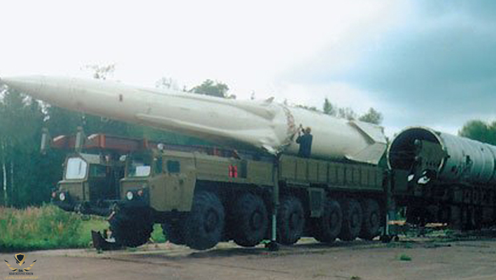

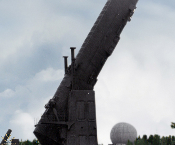

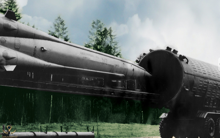

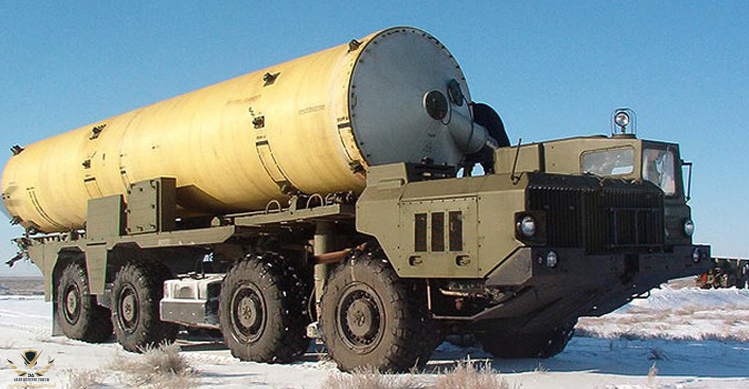

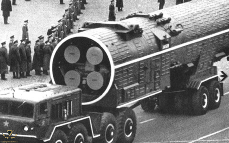

نُقل الصاروخ إلى موقع الإطلاق في حاوية. استندت مركبة النقل على مركبة خاصة عالية الحركة MAZ-547 بتكوين 12x12.
بحلول عام 1997، تم تشغيل ما مجموعه 16 قاذفة قائمة على الصومعة بإجمالي 32 صاروخ A-925.

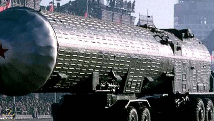

يتم أيضًا حمل صاروخ PRS-1 وتخزينه في حاوية.
تعتمد مركبات النقل وإعادة التحميل الخاصة بها على هيكل MAZ-543M ذو العجلات الخاص بتكوين 8x8.

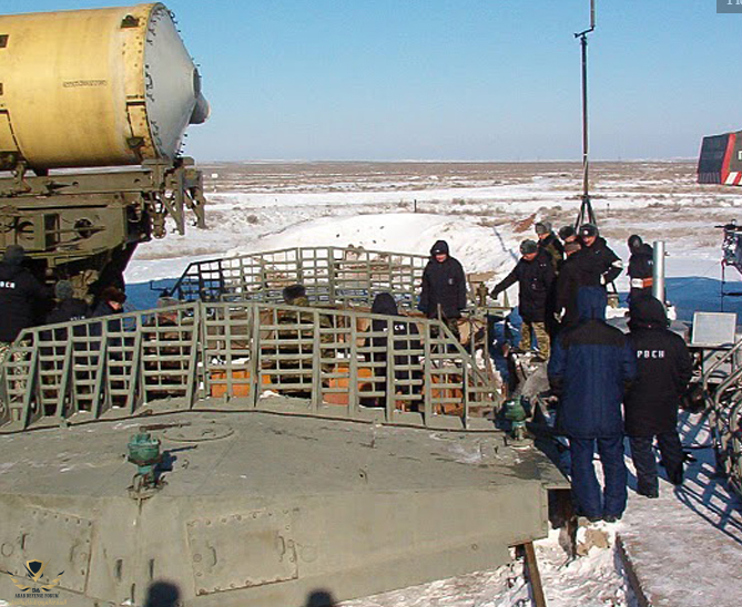

تم إيقاف تشغيل صواريخ A-925 في عام 2006 بسبب قدمها.
بحلول عام 2010، تم تدمير جميع صواريخ A-925. ومع ذلك، لا يزال الصاروخ المعترض PRS-1 مستخدمًا.
