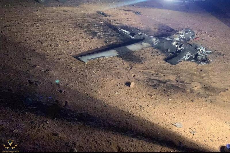

سنقوم في هذا الموضوع بأستعراض وتشريح " بعض " الدرونات الأيرانية المختلفة
والتي تم اعتراضها من قبل القوات المسلحة السعودية
لنرى ماهي المكونات الأجنبية ؟ وماهي تلك الدول التي تمد ايران
بتلك المكونات المهمة لتعزيز الصناعة الايرانية 🇮🇷 وضمان عدم توقفها
:بداية:
:بداية:
مشاهدة المرفق 480441
