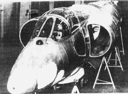

في 1 أبريل 1961 ، تم الانتهاء من نموذج معدني مفصل لجسم الطائرة مع "نماذج من أنظمتها".
لتقصير أوقات التطوير ، تم إعتماد الطائرة Tu-16 لاختبار المحرك J57-P-13 / RD-16-75 ، ومعدات الهبوط ، وأنظمة ومعدات أخرى.

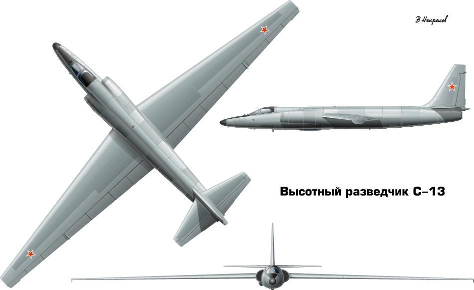

نموذج بالحجم الطبيعي Beriev S-13.
سار كل شيء وفقًا للخطة ، ولكن في 12 مايو 1962 ، أمر المرسوم الحكومي رقم 40-191 فجأة بإيقاف جميع الأعمال على S-13. لم تحلق النسخة السوفيتية المستنسخة من طائرة الاستطلاع الأمريكية Lockheed U-2 في سماء اتحاد الجمهوريات الاشتراكية السوفياتية. على الرغم من ذلك ، اكتسبت صناعة الطائرات السوفيتية بعض الخبرة في تطوير مواد وعمليات وحلول تقنية جديدة تم دمجها لاحقًا في الطائرات الأكثر حداثة التي سنذكرها لاحقا في هذا الموضوع.
نموذج أصلي لـ Beriev S-13 ، أحد الشواهد القليلة الباقية على هذا المشروع.

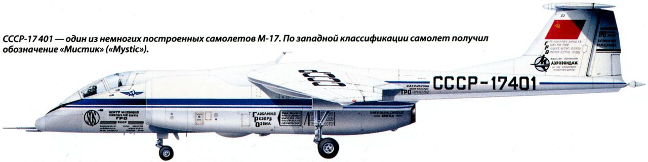

تم بناء تشيكا سرا في مصنع كوميرتاو للطائرات المروحية في باشكيريا ، وقد تم نقل تشايكا لأول مرة في ديسمبر 1978 الى تشيرنوبروفكين. أدى حادث أثناء التجارب الأرضية بسبب عاصفة ثلجية إلى تدمير النموذج الأولي الأول وتقرر نقل البرنامج إلى سمولينسك ، حيث تم بناء الطائرة الثانية بناءً على تصميم معدل ، يُسمى M-17 ستراتوسفير.
تم نقل أول طائرة M-17 ، رقم 17401 ،الى جوكوفسكي في 26 مايو ، 1982 وبين مارس ومايو 1990 حققت الطائرة M-17 ما يصل الى 25 رقم قياسيا دولي.
في عام 1992 تم استخدامها لدراسة "الثقب" في طبقة الأوزون فوق القارة القطبية الجنوبية.
النموذج الاول لM-17.
النموذج الثاني للطائرة M-17 ، رقم 17103 ، فقد تم تجهيزه بعدد من أجهزة الاستشعار المختلفة. من الطائرة M-17 اشتقت الطائرة M-55 Geofizka التي سنتطرق لها أدناه.
النموذج الثاني لM-17.

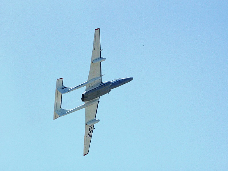

تم تصوير الطائرة M-55 "Geophysics" في 1 نوفمبر 2023 في رامنسكوي مع بود او حاوية مثيرة للاهتمام أسفل جناحها. و تقريبا البود هو بود الاستطلاع UKR-RT المجهز بأجهزة استطلاع إلكترونية.
تحمل حاوية UKR-RL محطة رادار ذات رؤية جانبية. تتميز هذه الحاوية بوجود ألواح جانبية كبيرة. تم تصميم UKR-RL لاكتشاف الأهداف الأرضية الفردية والجماعية على مسافات تصل إلى 300 كم. بمساعدتها، يمكنك التعرف على قوات العدو في مناطق التركيز أو في المواقع.

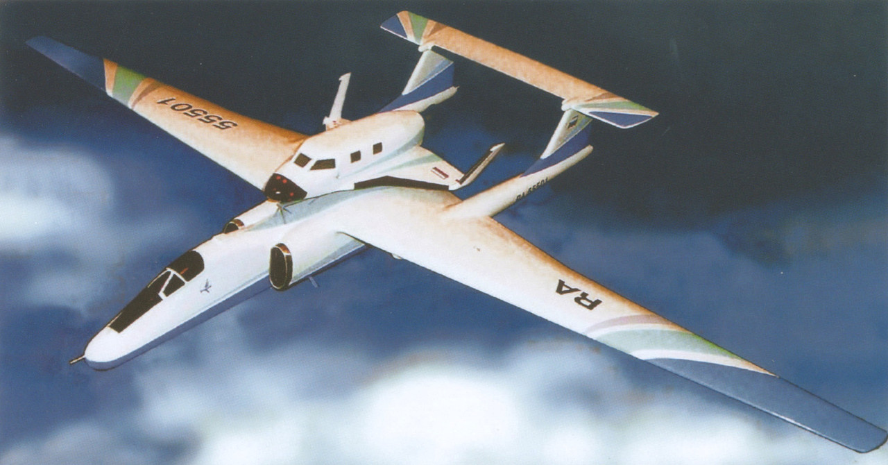

Myasishchev TAKS-55-5 "نظام السياحة الفضائية". كانت تتألف من طائرة M-55-5، مبنية على M-55 Geofizka، ومكوك فضائي S-XXI لطيار واحد وأربعة ركاب. سيصل S-XXI إلى ارتفاع 101 كم من خلال مسار باليستي.
