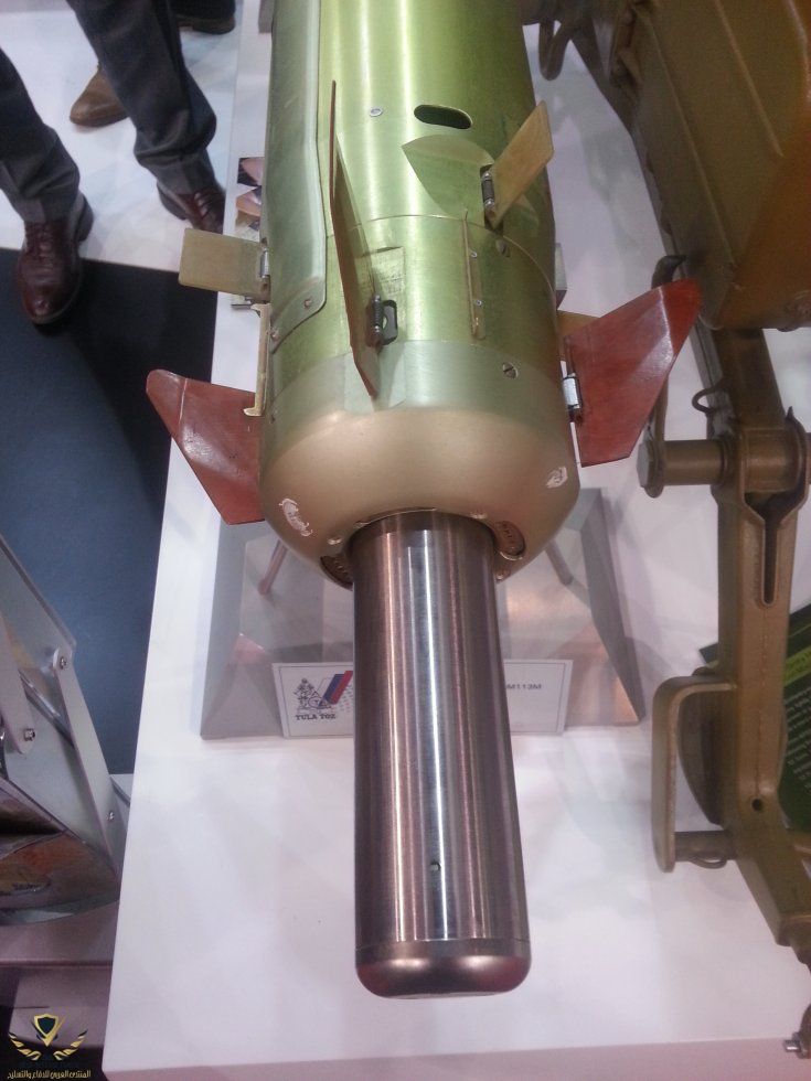

حدثنا عن وقود الصاروخ او المادة الدافعة
شحنة دافع صلب يبلغ وزنها 1.5 كلغم.. إذا أردت التفصيل مع الصور الشارحة عليك بهذا الرابط.

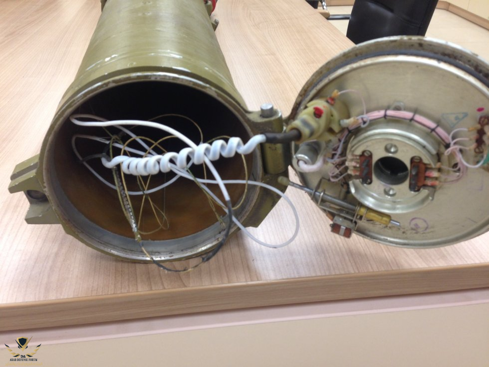

السلك من الألياف الزجاجيه قوي و مرن و رفيع و رخيص التكلفه و ينقل البيانات
نفث الصاروخ من الجوانب تقريباً و ليس من الخلف فلا يحرق الكيبل

في الحقيقة إستاذي التوجيه السلكي wire-guidance يستخدم سلكان وليس سلك واحد، أحدهما للتصحيحات الطولية longitudinal والآخر للتصحيحات الجانبية lateral، ويتمثل دورهما في نقل أوامر التصحيح والتوجيه للصاروخ من وحدة السيطرة والتعقب البصرية في منصة الإطلاق حتى الاصطدام بالهدف (إشارات الخطأ والانحراف تغذي تلقائياً إلى الحاسب الآلي الذي يبعث أوامر تصحيحية خلال وصلة السلك لتوجيه الصاروخ ضمن نصف قطر متر واحد عن خط البصر)..
بالطبع، هذين السلكين معزولين كهربائياً ولا يتجاوز سماكة أحدهما الشعرة البشرية أو نحو ذلك (لأن شدة التيار منخفضة جداً) وبإمكان الصواريخ الصغيرة حمل عدة كيلومترات من هذه الأسلاك المزدوجة، ويتخلص منها الصاروخ أبان انطلاقه، بحيث تنحل من بكرة عريضة بطريقة لا تعيق طيران الصاروخ، ومن الضروري في بعض الأحيان قطع الأسلاك المستهلكة عن جهاز الإطلاق قبل المباشرة بعملية الإطلاق التالية.
في الصاروخ TOW على سبيل المثال، أسلاك التوجيه المعدنية تولت تطويرها بداية شركة Bofors السويدية لصالح لشركة Hughes Aircraft الأمريكية. الأسلاك التي تتحدد مهمتها فقط في إرسال أوامر التوجيه من منصة الإطلاق إلى الصاروخ، تنسل من بكرتين مثبتتين في مؤخرة الصاروخ الطرفية، يحتوي كل منهما على 3750 م من الأسلاك.
عملية تصنيع الأسلاك تكون باستخدام الفولاذ المرقق، الذي يخضع أثناء مرحلة الإنتاج لسلسلة عمليات معالجة سطحية وحرارية خلال فترات زمنية لا تقل عن خمسة أسابيع، ليخضع السلك بعد ذلك وفي المرحلة الختامية إلى سبعة اختبارات فحص ومعاينة صارمة inspection tests.
الخمسة أمتار الأولى من السلك جهة قاعدة الإطلاق تتكون من سبعة أسلاك دقيقة محاطة بعازل، وذلك بقصد تحمل ومواجهة قوة دفع الصاروخ عند انطلاقه، حيث تتعرض الحلقتين المثبتتين للبكرتين للانتزاع تحت تأثير تعجيل الصاروخ، فتصبح البكرتان محررتان للدوران أثناء طيران الصاروخ. قطر سلك التوجيه في الصاروخ TOW يبلغ 0.005 بوصة (0.127 ملم)، مع قابلية شد تصل لنحو 530.000 رطل لكل بوصة مربعة.
