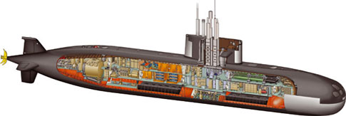

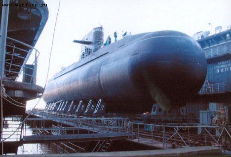

Lada / Amur.او (مشروع 677) فئة امور-Classe Amour - هي النسخة الأولى لأسرة جديدة منغواصات وقود الديزل المصنفة تحت فئة الجيل الرابع من الغواصات التقليدية، صممت هذه الغواصة من طرف مكتب
الدراسة روبن في سان بطرسبرغ لتحل محل الغواصة فئة كيلو (المشروع 636/877) المشروع الذي حقق نجاح تقني و تجاري كبير بالنسبة للمبيعات الروسية من الاسلحة ، وحيث يامل الروس ان يحقق هذا المشروع الجديد نفس النجاح الذي حققه مشروع فئة- كيلو....
Lada هي غواصة اصغر من الكيلو بقليل حيث يبلغ وزنها على السطح 1756 طن عكس الكيلو التي يبلغ وزنها على السطح 2350 طن ، وهي اكثر صمتا منها بفضل سعي المصمم الروسي على الحد من مستويات الاشعاعات الصوتية المنبعثة في كل الاتجاهات حيث تقوم الغواصة بمص المياه من مخارج خاصة ودفعها الى الخلف وفي اتجاه واحد مما يجعل من غواصة .LADA من اصمت الغواصات التقليدية في العالم .
قسمت الغواصة الى 5 مقصورات اساسية مفصولة بممرات ثنائية تسهل عمليات المرور خوصصا اثناء حدوث حوادث داخل الغواصة ، ولا يتطلب تشغيلها الى طاقما مكون من 31 الى 40 شخص عكس الكيلو التي تتطلب طاقما مكون من 57 شخص ، ويعود تقليص عدد الطاقم في Lada الى اعتمادها الكبير على التشغيل الالي وانظمة الحاسوب المتطورة التي جهزت بها والتي تعوض النسبة العددية الهائلة في الكيلو...

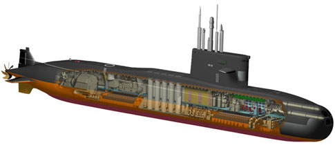

المحركات وانظمة الدفع :
نظام الدفع في الغواصة مضمون بواسطة محركين من الديزل يعملان بقوة دفع 1000 كيلو واط ومحرك دفع رئيسي بطاقة 3200 كيلو واط ومولد طاقة كهربائي يقوم بتوليد الطاقة لبطاريتان منفصلتان مكونتان من 120 خلية للحالات الطارئة ، كما قام الروس بتجهيز الغواصة بمحرك دفع احتياطي يعمل في دائرة مغلقة بقوة 2*75 كيلو
واط .AIP من نوع ."Kristal"..ويسمح هذا النظام للغواصة بالبقاء لفترة اطول تحت الماء دون الحاجة الى الصعود للسطح لتزود بالاكسجين و يبلغ مدى الغواصة الاقصى 45 يوم دون الحاجة للرجوع الى قواعدها الرئيسية .وللغواصة القدرة على العمل في المياه المفتوحة واعالي البحار وهذه ميزة في الغواصة التقليدية الروسية لا توجد عند غيرها من الغواصات الغربية.. تبلغ سرعة الغواصة القصوى على السطح 10 عقد اما في حالة الغوص فتبلغ سرعتها القصى 21 عقدة عكس الكيلو التي تبلغ سرعتها على السطح 11 عقدة وفي الغوص 19 عقدة...وتقدر سرعة غوص الغواصة للاعماق ب 650 ميل كل 3 عقد عكس الكيلو التي تقدر ب 400 ميل كل 3 عقد.

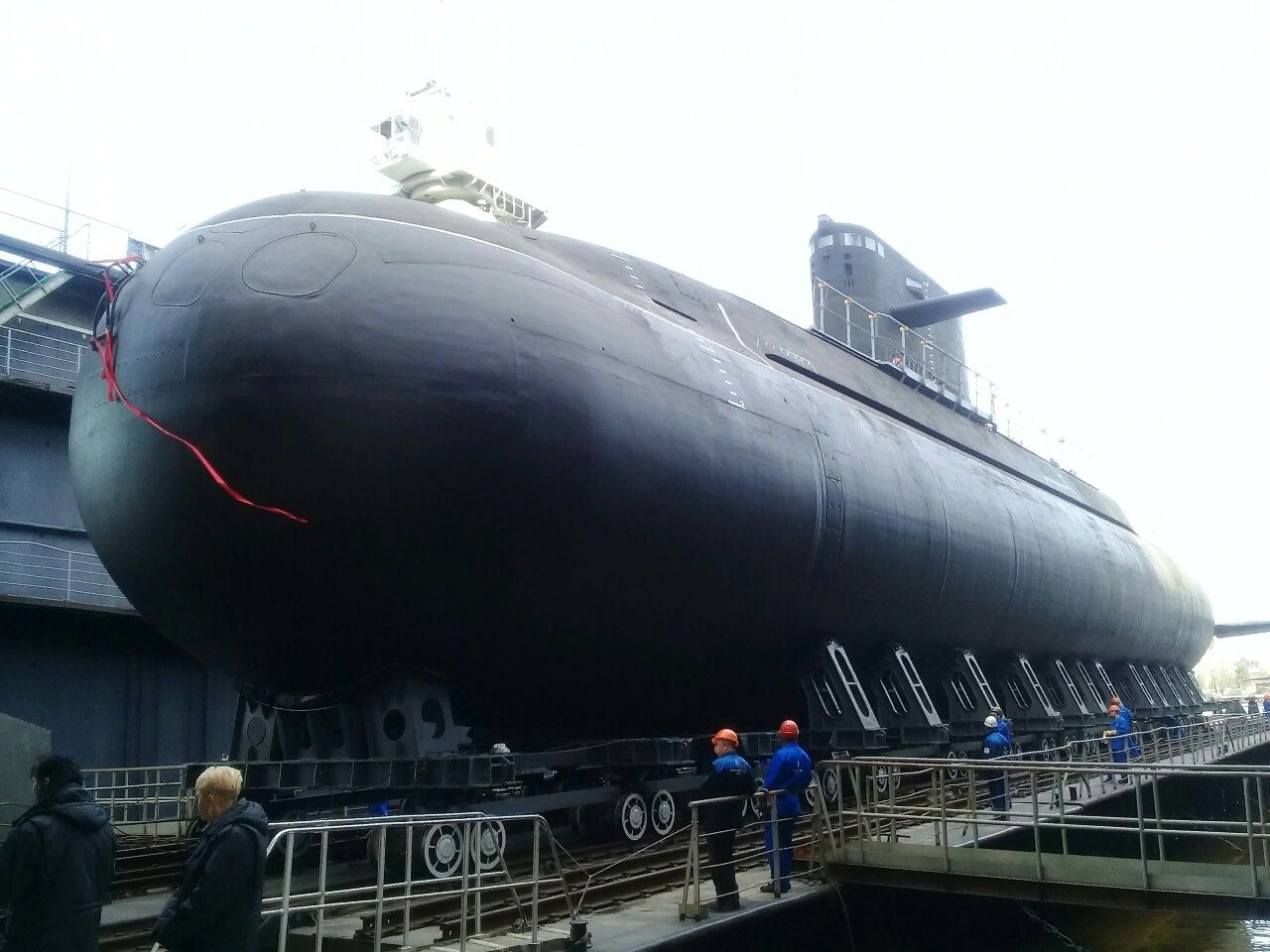

أول وحدتين من "مشروع 677" تم الشروع بهما في حوض بناء السفن ."Admiralty Shipyard" عام 1997. واطلقت أولى غواصة عام 2004 وسلمت إلى القوات البحرية الروسية عام 2006 لبدء الاختبارات العملية عليها. وكان الهدف من وراء التسريع بتسليم البحرية الروسية للغواصة هو دعم عمليات تصدير الغواصة للخارج في المقام الأول ، رغم ان الوحدة الثانية التي هي قيد البناء لم تلقى أي زبون. اليوم ، اما حاليا وبعد نجاح الاختبارات على الغواصة شرع في بناء عن ما لا يقل عن غواصتين للقوات البحرية الروسية ، مع نية زيادة العدد الى 4 غواصة بحلول عام 2015 ، في حين بدات العديد من البلدان تهتم بالمشروع وعلى راسها : الهند ، اندونيسيا ،
اليابان ، الجزائر ، سوريا ، الصين ..الخ
كما قام مكتب التصميم روبن بعرض غواصة اخرى مشتقة من الغواصة .Lada / Amur 1650 وهي الغواصة .Amur 950 الاصغر من الغواصة الام حيث يبلغ وزنها الاجمالي 1150 طن اثناء العمل في السطح ، كما يبلغ عدد طاقمها 18 فرد ولا تختلف عن الغواصة الام الى من حيث التسليح كما اشرنا الى تسليحها سابقا..

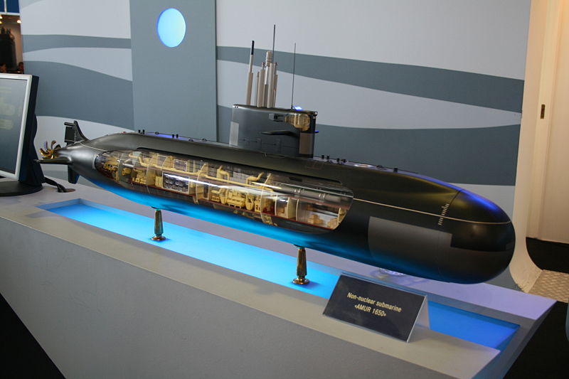

Amur 1650
[/b]
الطول : 66.8 م
العرض : 7.2 م
الارتفاع : 4.2 م
الوزن اثناء العمل على السطح : 1765 طن
الوزن اثناء العمل في الاعماق : 2650 طن
السرعة القصوى على السطح : 10 عقدة
السرعة القصوى في الاعماق : 21 عقدة
العمق الاقصى : 300 م
سرعة الاختراق عندى الغوص : 650 ميل كل 3 عقد
المدى : 45 يوم دون الرجوع لقاعدة الاصلية
الطاقم : 34
المحرك : ديزيل -كهربائي
القوة : 3200 كيلوواط
الاسلحة : 6 انابيب طربيد نوع 533 مم -- 18 طربيد من بينها 6 طربيدات في الانابيب 12 على الرفوف--22 لغم بحري --صواريخ سطح -كروز SS-N 15 -SS-N 27 -CLUB S
