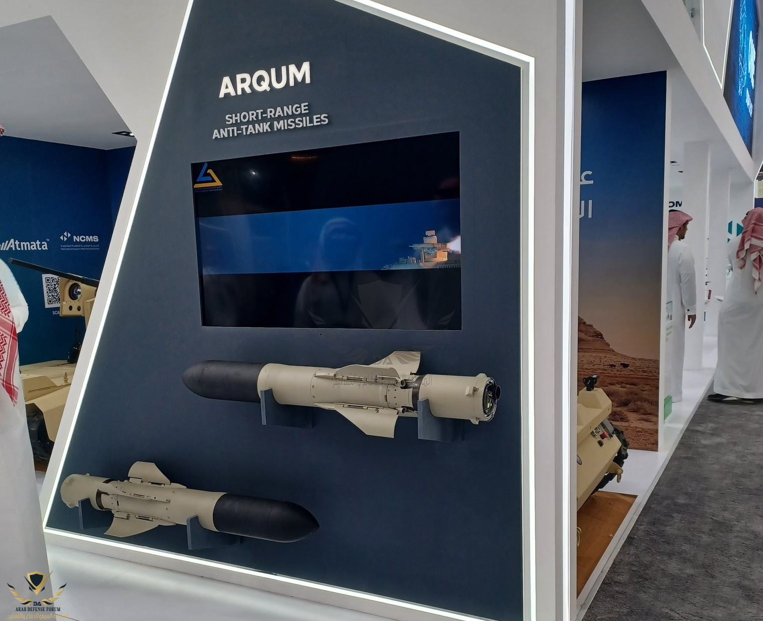

الصاروخ السعودي فتاك الدروع " الكاسر "
الارقم - ARQUM
مشاهدة المرفق 467276
صاروخ مضاد للدروع تم تطويره في الشركة الوطنية
للصناعات الميكانيكية NCMS
مشاهدة المرفق 467274
الصاروخ من الجيل الثاني ومتوفر بنسختين:
1- موجه بالليزر Laser guided
2- موجه بالسلك Wire-guided
يصل مداه الى 6,000 متر وقادر على اختراق 1,500 ملم من الدروع RHA
ويصل لسرعه مقاربه لسرعة الصوت high-subsonic speed
تجري حالياً عمليات دمجه على مدرعات البيرانا Piranha II
التابعه للقوات السعودية يمكن اطلاق الأرقم من عدة منصات
بما فيها القوات الراجله والعربات الخفيفه والثقيله وحتى المروحيات
والطائرات بدون طيار (الخفيفه والثقيله) وذلك لخفة وزنه (حوالي 20kg)
مشاهدة المرفق 467275
وبالإضافة للميزات السابقه، يتميز ارقم بكونه صاروخ اقتصادي
cost-effective ويمكن انتاجه بكميات كبيره سريعاً كما انه قابل للتخزين
لفترات طويلة ويتحمل انواع المناخ القاسيه، بالاضافه الى ان التدريب
على استخدامه وصيانته وتشغيله امر ليس في غاية الصعوبة.

الصاروخ يبدو نسخة مطابقه وإن كانت محدثة عن الفرنسي HOT ويستخدم التوجيه السلكي مع تقنية SACLOS ولا يوجد حتى الآن ما يشير لوجود نسخة موجهة ليزرياً (قد تكون تحت التطوير وبالتأكيد ستستخدم التوجيه نصف النشط وليس ركوب الشعاع).. الصاروخ كما يبدو من الصورة له زعانف مطوية، يمكن أن تسمح بإطلاقه من سبطانة مصنوعة من ألياف الزجاج المدعم كما هو الحال مع الصاروخ HOT.
فقط تصحيح معلومة وبعد مراجعة أفضل للصور الملتقطة، إذ يبدو أن الصاروخ يستخدم تقنية ركوب شعاع الليزر بالفعل laser beam riding guidance، أو على الأقل هكذا يبدو من صورة المقطع الخلفي حيث تظهر عدسة إلتقاط شعاع الليزر المشفر بغرض التوجيه !!! عموما، نظام التوجيه هذا كما ذكرنا يدخل ضمن مصطلح التوجيه SACLOS أو القيادة نصف الآلية إلى خط البصر.
ذلك أيضاً يعني أننا لا نستطيع إطلاق مصطلح "أطلق وأنسى" على نمط التوجيه هذا، إذ تعتمد تقنية ركوب الشعاع على مصدر إضاءة خارجي، يوجه شعاع كهرومغناطيسي electromagnetic beam نحو الهدف. هذا الشعاع يكون عبارة عن حزمة ليزر مسلطة على كتلة الهدف، حيث يتولى كاشف detector مثبت في مؤخرة الصاروخ (موضع السهم الأحمر في الصورة للأسفل) المحافظة على طيران الصاروخ في مركز هذا الشعاع عن طريق تحسس الإشارات المشفرة المرسلة من وحدة الإطلاق (وحدة السيطرة في الصاروخ تقوم بترجمة الإشارات الواردة وتقوم بعمل أوامر تصحيحية خاصة لتبقي القذيفة في مركز الشعاع).
