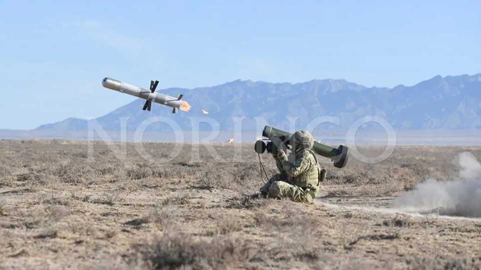

Javelin هو سلاح من النوع أطلق وأنسى.

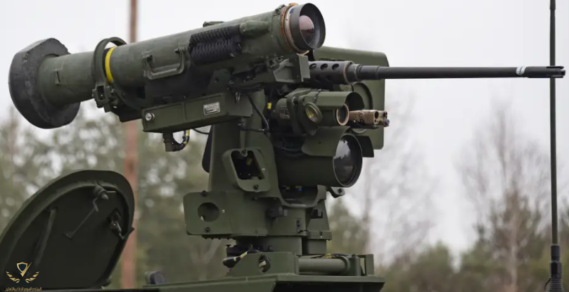

يتم إطلاقه على الكتف ولكن يمكن أيضًا تثبيته على حامل ثلاثي القوائم أو مركبات مدرعة مجنزرة وعجلات.
حاليًا، يمكن لمركبة قتال مدرعة M3 برادلي استخدام صواريخ جافلين بدلاً من صواريخ تاو .

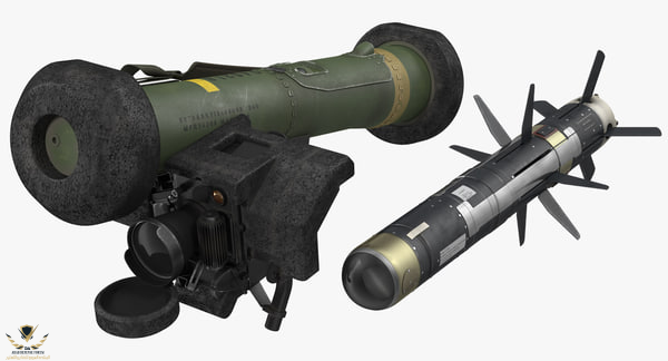

وتتكون من جزأين، بما في ذلك وحدة إطلاق (CLU) وأنبوب الإطلاق بصاروخ.
يمكن إعادة استخدام CLU، بينما يمكن التخلص من أنبوب الإطلاق.
يجب على المشغل توصيل أنبوب مع صاروخ إلى CLU قبل كل طلقة.
بعد كل طلقة، يفصل المشغل أنبوبًا فارغًا ويلصق أنبوبًا آخر بصاروخ من أجل اللقطة التالية.

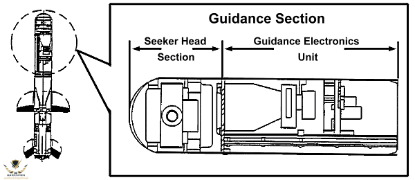

يحتوي CLU على قنوات متعددة مع جهاز تصوير حراري للمراقبة والاستكشاف وتحديد أولويات الهدف.
يمكن أن يعمل في الليل وفي جميع الظروف الجوية.
يقفل الصاروخ الهدف قبل الإطلاق. أثناء الرحلة يوجه تلقائيًا.

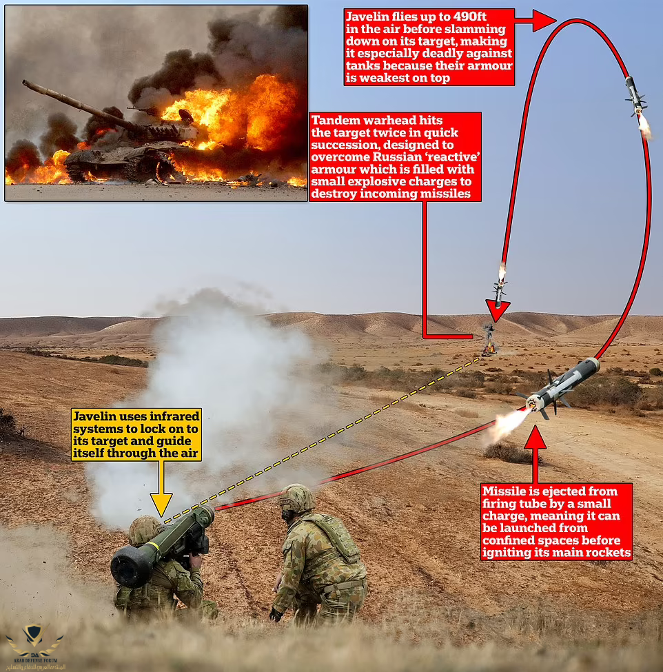

هناك طريقتان للهجوم: الهجوم العلوي والهجوم المباشر.
يستخدم وضع الطيران للهجوم العلوي للاشتباك مع الدبابات والمركبات المدرعة الأخرى.
بعد الإطلاق، يصعد الصاروخ إلى أعلى ثم يغوص نحو الهدف.
هذه الطريقة مناسبة جدًا لتدمير دبابات القتال الرئيسية، لأن معظمها لا يتمتع إلا بالحد الأدنى من حماية الدروع في الجزء العلوي من البرج.
في وضع الهجوم المباشر، يطير الصاروخ مباشرة نحو الهدف.
يستخدم هذا الوضع للاشتباك مع المباني والمخابئ وأطقم الأسلحة وتجمعات قوات العدو.
في وضع الهجوم المباشر ، يمكن لـ Javelin أيضًا الاشتباك مع طائرات هليكوبتر تحلق على ارتفاع منخفض.

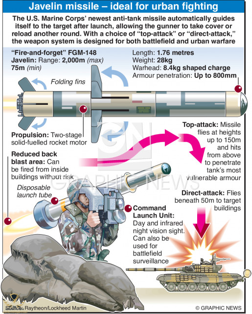

الصاروخ مزود بباحث تصوير بالأشعة تحت الحمراء.
الصاروخ لديه رأس حربي شحنة على شكل ترادفي 8.4 كجم.
يقوم رأس حربي سابق بتفجير أي درع تفاعلي متفجر ويخترق الرأس الحربي الأساسي درع القاعدة.
الصاروخ وقع تقييمه على أنه "قادر على تدمير أي دبابة قتال رئيسية موجودة في العالم."
يمتلك صاروخ جافلين قدرة إطلاق مميزة.
في المرحلة الأولى من الإطلاق، يُلقى الصاروخ للأمام بحوالي 20 مترًا عبر اسطوانة غاز مضغوط صغيرة تقع في الجزء الخلفي من الصاروخ.
عندما يتم إلقاء الصاروخ بعيدًا عن المشغل، يتم تشغيل المحرك الرئيسي.
هذه الميزة تجعلها مناسبة جدًا للاستخدام في البيئة الحضرية والمناطق المغلقة ، مثل المباني ، دون أي خطر على المدفعي.
الحد الأقصى لمدى إطلاق النار من الرمح هو 2500 متر.
