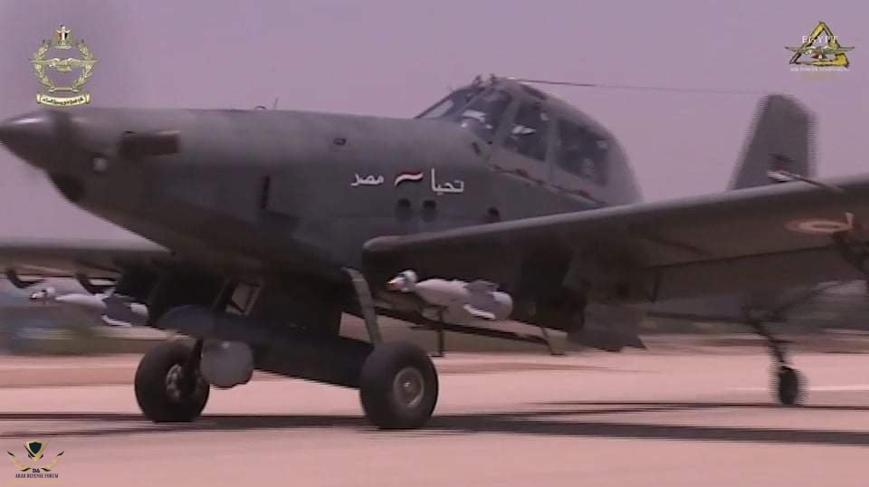

أثار ظهور هذه الطائره .و التى تبدو كطائره من الحرب العالميه الأولى فى فيلم دعائى للقوات الجويه المصريه موجة من التساؤلات عن حقيقة هذه الطائره وماسبب ظهورها واستخدامها وخاصة أنها مسلحة بقنابل حديثه جو أرض جى بى يو 12 الموجهة بالليزر
- هذه الطائرات هى منحه من الامارات عام 2017 حيث كانت اشترتعام 2011 عدد 24 طائرة ومنحت 6 طائرات منها إلى الأردن (نسخة غير مسلحة) و 12 منحتها لمصر .
