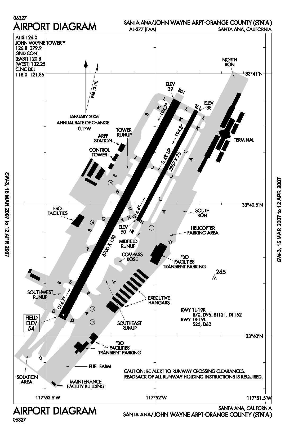

الحد الأدنى للمسافة بين الممرات المتوازية:
(تحدد المسافة بين الممرين بناءً على المسافة بين منتصف الممرين)
1. الممرات الغير مجهزة للهبوط الآلى Parallel non-instrument runways
وفى حالات الرؤية الحسنة فقط VMC يصل الحد الأدنى للمسافة بين الممرات المتوازية بين 120- 210 متر طبقاً لدرجة الممر.
2. الممرات المجهزة للهبوط الآلى Parallel instrument runways وفى حالات الرؤية الحسنة VMC والرؤية السيئة IMCيصل الحد الأدنى للمسافة بين الممرات المتوازية بين 760- 3510 متر طبقاً لنوع الإقتراب المستخدم.

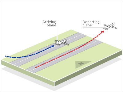

الأشكال المختلفة لإستخدام الممرات المتوازية:
1. تخصيص ممر للإقلاع وممر للهبوط.
2. إستخدام الممرين المتوازيين لهبوط الطائرات, والسماح بإقلاع الطائرات بينهما من وقت لآخر حسب الحركة الجوية.
3. إستخدام الممرين المتوازيين لإقلاع الطائرات, والسماح بهبوط الطائرات بينهما من وقت لآخر حسب الحركة الجوية.
4. إستخدام أحد النظم السابقة بالتبادل طبقاً لطبيعة الحركة الجوية.
تشغيل الممرات المتوازية للإقلاع والهبوط:- يتم تنظيم الحركة الجوية بين الطائرات الهابطة والمقلعة طبقاً للتعليمات المحلية لكل مطار على أن تكون المسافة الطولية بين كل طائرة وأخرى بين 10- 15 ميل بحرى, وتقل عن ذلك مع وجود أجهزة هبوط آلى دقيقة وأجهزة رادار حديثة حيث تصل المسافة الطولية بين الطائرات الهابطة ما بين 5- 10 ميل بحرى وبحد أدنى 2.5 ميل بحرى فى الإقتراب النهائى final . ويتم تطبيق الهبوط والإقلاع بإستخدام الممرات المتوازية فى كثير من المطارات العالمية مثل مطار (هيثرو) فى لندن.

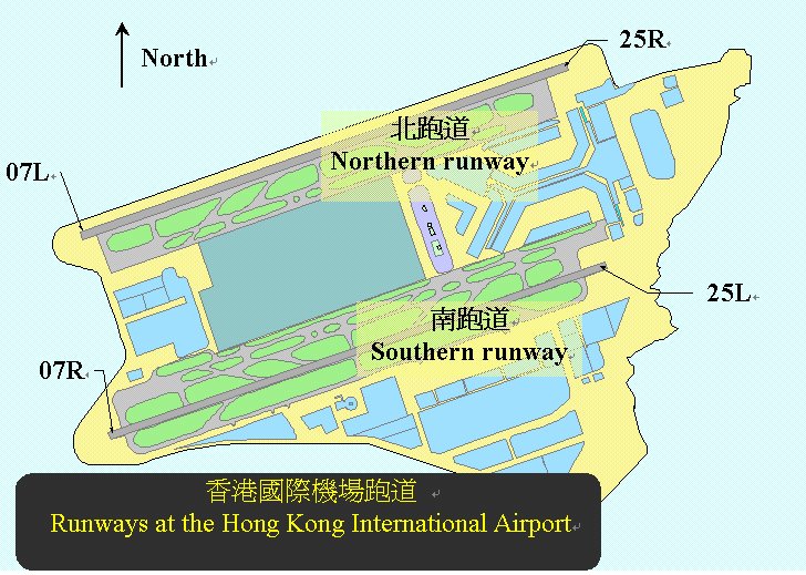

ويعتبر مطار الملك عبدالعزيز الدولي بجدة من افضل الطارات بالمملكة التي تستخدم هذه الطريقة حيث يشتمل على ثلاث مدارج متوازية مما يسهل عمليات الاقلاع والهبوط
وللتوضيح فانه بوجود المدارج المتوازية يكون هناك سرعة وحركة مثالية في عملية هبوط واقلاع الطائرات حيث يتم استخدام احده للهبوط والاخر للاقلاع دون ان يكون هناك مراحل انتضار لاخلاء المرج في حال الهبوط او الاقلاع
موضوع في غاية الجمال والدقة من حيث الصور والمعلومات
