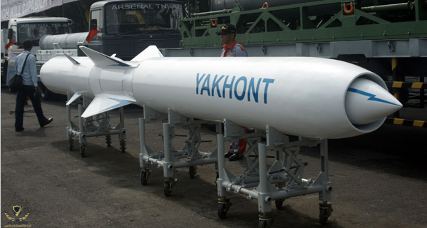

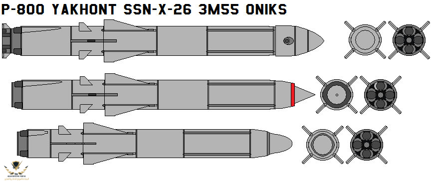

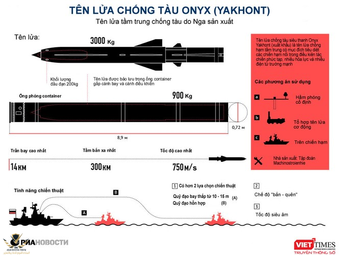

تعد P-800 Oniks واحدة من أكثر الصواريخ المضادة للسفن فتكًا اليوم.
نسختها التصديرية تعرف ب ياخونت. التصنيف الغربي لهذا الصاروخ هو SS-N-26 Strobile.
على الرغم من ذلك، هناك القليل من المعلومات حول هذا السلاح المهم.

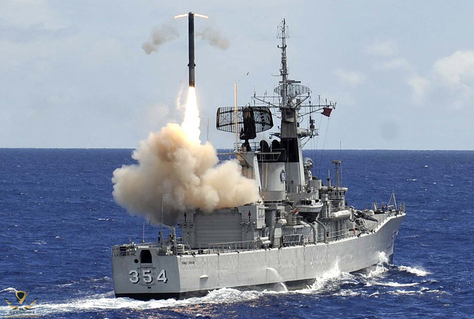

حتى الآن، تم استخدامه في الغالب على الأرض أو من الغواصات، على الرغم من أن بعض المصادر تشير إلى أنه مثبت أيضًا على سفن
أو طائرات بحرية معينة.

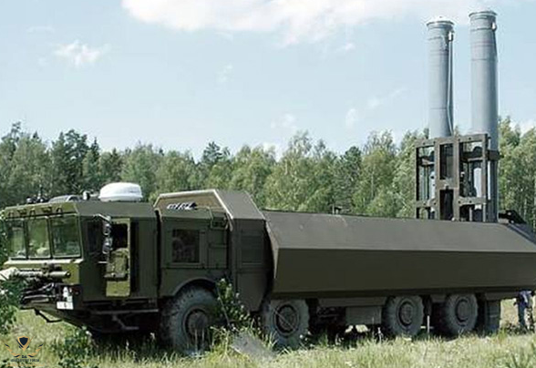

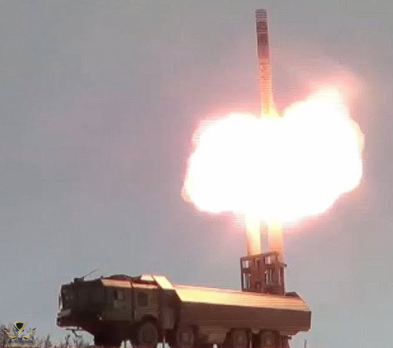

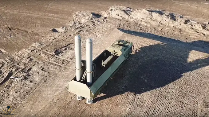

هناك عدة إصدارات عملية أخرى للصاروخ. يتم استخدامه في نظام الصواريخ الدفاعية الساحلية Bastion-P.

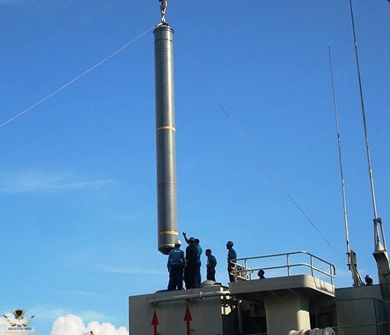

في عام 2017، تم تركيب صواريخ P-800 Oniks على غواصة صواريخ كروز روسية واحدة تعمل بالطاقة النووية من فئة Oscar II.
ومن المقرر إعادة تجهيز المزيد من هذه الغواصات الروسية لحمل صواريخ Oniks.
يحتوي P-800 على نظام توجيه فعال.
إنه أطلق النار وانسى، وهو ما يعني في الأساس أن منصة الإطلاق يمكن أن تصل إلى بر الأمان بعد إطلاق الصاروخ.
في بداية رحلتها، تستخدم P-800 التوجيه عبر الأقمار الصناعية، وفي النهاية، تتعقب هدفها بفاعلية بالرادار.
يعمل هذا التوجيه بشكل جيد لدرجة أن P-800 لديه احتمال خطأ دائري (CEP) يبلغ 1.5 متر فقط.

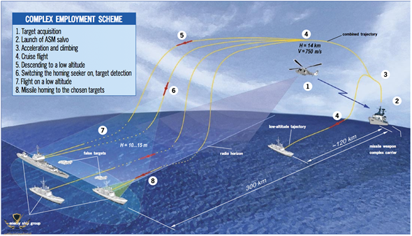

لدى P-800 طريقتان مختلفتان للتعامل مع أهدافه.
يمكن أن تطير فوق البحر تمامًا طوال الطريق، مما يقلل من مداها إلى 120 كيلومترًا ولكنه يقلل من مدى رؤية الرادار.
أو يمكن أن تبدأ في الطيران عالياً وتغوص نحو الهدف. تعطي هذه الطريقة للطائرة P-800 مدى أقصى يبلغ 300 كيلومتر.
تشير بعض المصادر أيضًا إلى أن P-800 Oniks، النسخة غير المخصصة للتصدير، يبلغ مداها 600 كيلومتر.
ومع هذا، لا يوجد دليل قوي على ذلك.

يشمل المشغلون إندونيسيا وروسيا وسوريا (مع Bastion-P) وفيتنام (أيضًا مع Bastion-P) وربما حزب الله.
