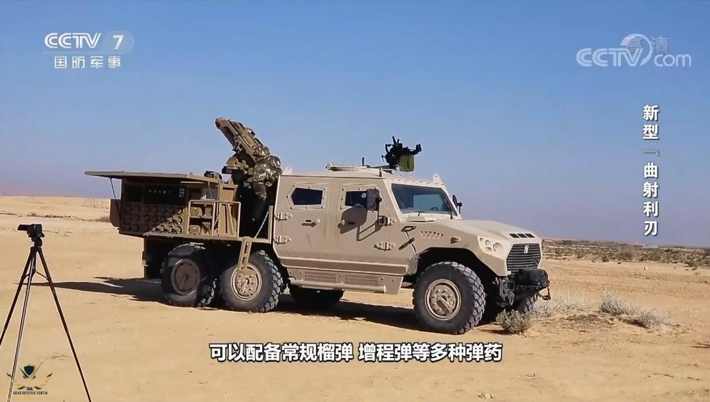

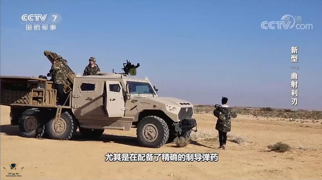

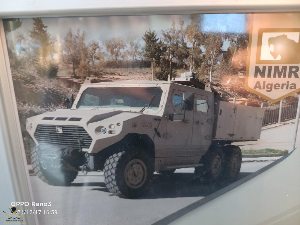

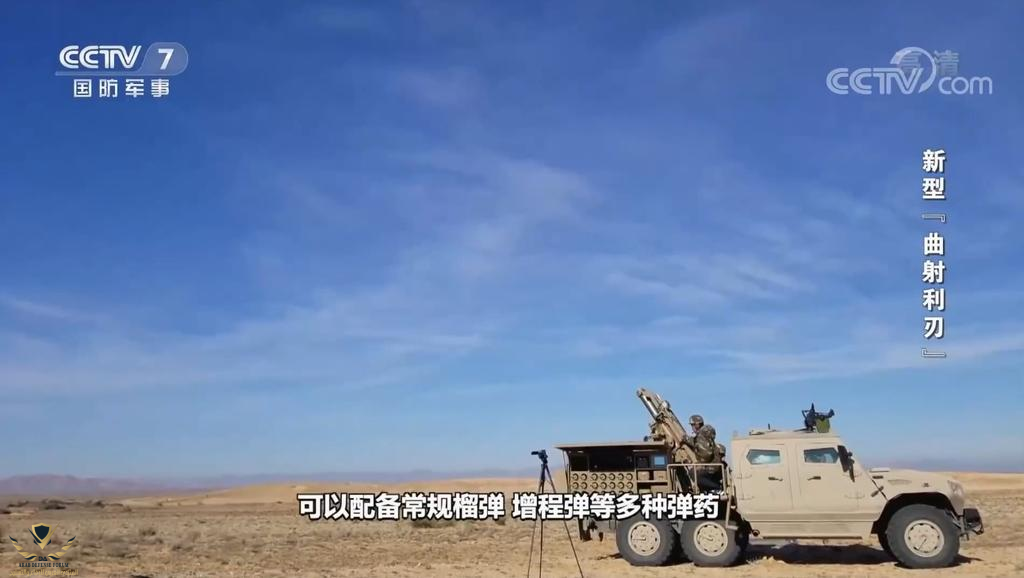

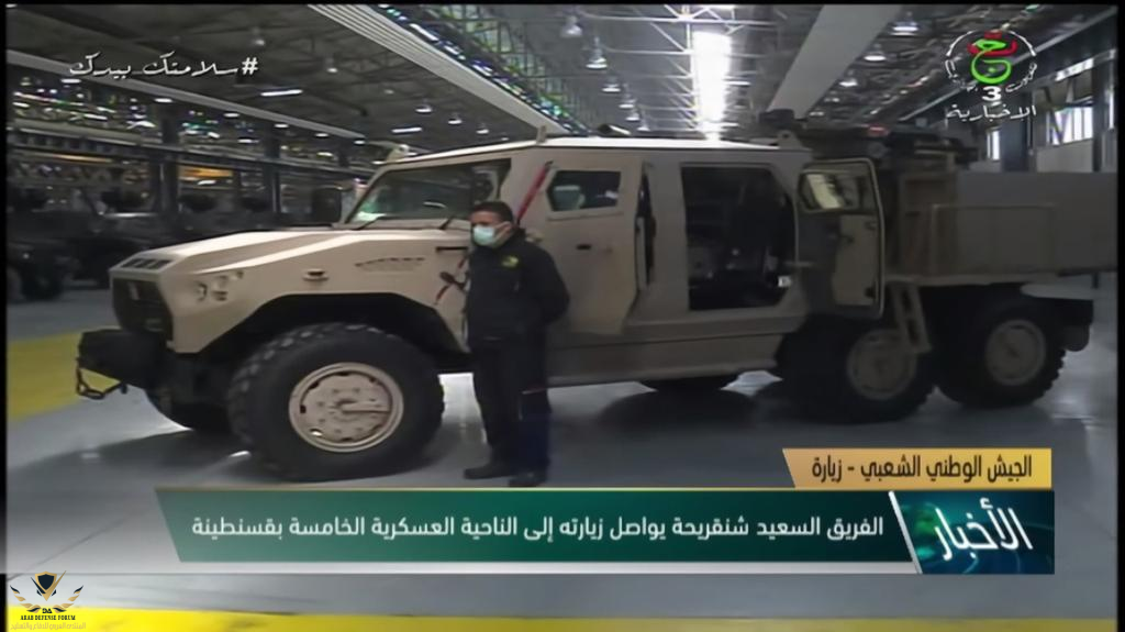

الجزائر يبدأ استلام هاون صيني محمل على مركبة حفيت (نمر)
8 يناير 2012
1,144
1,714 9 0
الهاون عيار 120مم
تلقيم آلي
المركبة HAFEET 640A 6x6 تصنيع الجزائر (برخصة)
الهاون الصيني مشابه أو تقليد للاسرائيلي SPEAR
الكتروني بالكامل بما فيه أنظمة التصويب ولا يحتاج إلى طاقم خارجي

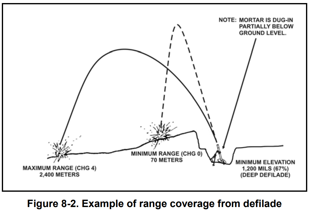

أختلف معك إستاذي في هذه الجزئية !!! في الحقيقة أنظمة الهاون mortar ظلت على الدوام أحد أكثر الأسلحة فاعلية في ميدان القتال، وأمنت لها التطورات التقنية والفنية الأخيرة، مرونة أكبر وزيادة في المدى وتحسيناً في الدقة وتخفيضاً في الزمن الذي تتطلبه للدخول في العمليات. وفي الحقيقة يعتبر سلاح الهاون قوي وخفيف قياساً بأسلحة الدعم الأخرى، فهو في متناول وحدات القوات البرية على كافة المستويات، وتتيح قدراته البالستية إصابة أهداف محجوبة أو متخندقة والتي لا يمكن إصابتها بأسلحة المدفعية التقليدية. وتتميز جميع منظومات سلاح الهاون بمسار قوسي arcing بزاوية مرتفعة، يتيح لقذائفها الانطلاق فوق المعالم الأرضية كالمباني والأشجار والتلال.
ليس كذلك، هو يحتاج بالفعل لطاقم خارجي من شخصين لعملية توجيه السلاح وإطلاق النار (عملية التلقيم آلية بالكامل).. جدير بالذكر أن قذائف الهاون شديدة الإنفجار تمتلك نصف قطر قاتل لنحو 30 متر من نقطة الإرتطام، ويمكنها التسبب بنحو 10% من إحتمالات الإصابات المقعدة incapacitation عند مدى 100 متر.

الهاون نظام جيد جدا للنيران غير المباشرة خاصة في المناطق الجبلية
عمليات استخدام مدفعية الميدان التقليدية في البيئات والتضاريس الحضرية، تكاد تكون محددة ومقيدة عند استخدام زوايا نيران منخفضة low-angle في نمط النيران غير المباشرة، وذلك بسبب الإخفاء والتغطية التي تفرضها المباني والإنشاءات المرتفعة. وفي الحقيقة تخضع جميع أسلحة النيران غير المباشرة لمعوقات الإخفاء والحجب الفوقي لمباني المدينة. هكذا، تبرز منظومات سلاح الهاون mortars الأقل تأثراً وتقيداً بهذه الشروط وذلك راجع بالطبع لمسير مقذوفاتها الأكثر ارتفاعاً وتقوساً.
لقد فرضت هذه الجزئية (حجب المباني المرتفعة) الكثير من قيود العمل لمدفعية الميدان، خصوصاً عند العلم أن الرمي بهذه الأسلحة من زوايا منخفضة يفرض منطقة ومجال ميت dead space يقدر بنحو خمسة أضعاف ارتفاع المبنى الذي يختبئ خلفه الهدف، وفي المقابل هذه المنطقة بالنسبة لسلاح الهاون لا تتجاوز 1-1.5 من ارتفاع المبنى الذي يقف خلفه الهدف، وهذا الأمر راجع لمسار الذخيرة شديد التقوس. بسبب هذه الفوائد والميزات وغيرها (كمعدل النيران المرتفع، وزاوية السقوط الحادة steep angle) تعتبر مدافع الهاون أكثر أهمية للمشاة عند القتال في المناطق المبنية built-up areas من مدفعية الميدان.

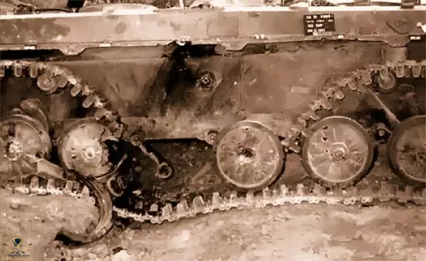

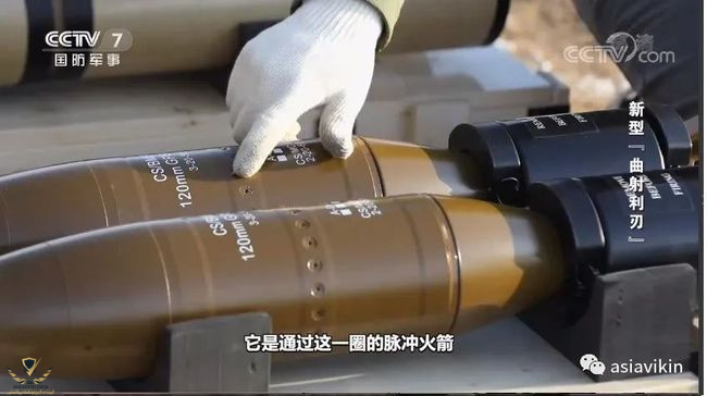

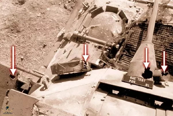

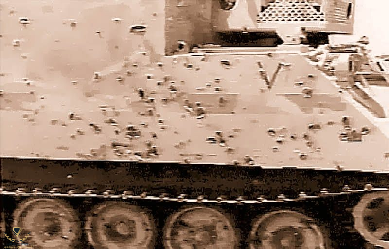

تقصد TNT !!! لا يمكن أخي الإستهانة بتأثير العيار 120 ملم خصوصا مع أستخدام الذخيرة شديدة الإنفجار المتشظية HE !!! في الحقيقة شظايا هذا العيار تستطيع إحداث أضرار كبيره وجدية بالأهداف المدرعة، حيث يعتبر هذا النوع من الذخيرة الأكثر فائدة عند استخدامه في دور مضاد للدروع. ويتضاعف تأثير الانفجارات القريبة مع استخدام صمامات تأخير زمنية delay fuse. الانفجارات القريبة قادرة على زيادة نطاق الضرر للدروع مع التوزيع العشوائي للشظايا (قد تتسبب المباني المرتفعة في تحفيز الصمامات التقاربية proximity fuzed وتفجير القذيفة بمجرد مرورها فوقها، لذلك يعتبر استخدام هذا النوع من الصمامات سلبياً في هذه الظروف والأفضل استخدام النوع المجهز بصمامات تأخير زمنية).
ويمكن لتأثير قذائف التشظية أن يمتد ويشمل مواقع الكمائن المضادة للدبابات التي جرى تحصينها بدقة. لقد أظهرت الاختبارات أن قذيفة هاون من عيار 120 ملم قادرة على تحقيق اختراق عميق deep penetration تجاه مبنى إنشائي والتسبب بأضرار شديدة بسبب قوتها الانفجارية، للحد أنك تحتاج لساتر أو حاجز رملي بسماكة 45 سم لإيقاف شظايا هذه النوع من الذخائر، تنفجر على مسافة ثلاثة أمتار من موقعك. في حين تعادل ضربة مباشرة من ذات العيار والنوع، مفعول 4.3 كلغم من مادة TNT شديدة الانفجار، التي تستطيع سحق العديد من المواقع المحصنة fortifications المبنية بالمواد المتوفرة اليوم.

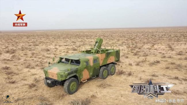

CS / SM5 في Zhuhai Airshow 2021
