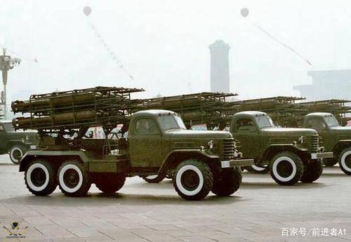

نظام التلغيم التفاعلي نوع 79
تم إنشاء أول آلة صينية لنشر حقول الألغام عن بعد من النوع 74 على أساس الراجمة Type 50 والتي كانت نسخة من مركبة المدفعية الصاروخية السوفيتية BM-13NM على شاحنة ZIL-157
حتى مع مراعاة التحديث في النصف الثاني من السبعينيات ، لم يعد النوع 74 يلبي المتطلبات الحديثة بالكامل
وفي أوائل الثمانينيات بدأ نظام التلغيم من النوع 79 في دخول وحدات الهندسة والتجميع في جيش التحرير الشعبى الصينى .
تم استخدام مركبة Jiefang CA-79 (النسخة الصينية من ZIL-30) أيضًا كقاعدة للنوع 157. ومع ذلك ، فقد تغير تصميم المنصة
وأصبحت الصواريخ نفسها و زادت السرعة القصوى للمركبة ويمكن أن تتسارع على الطريق إلى 65 كم / ساعة.
في قاذفة صواريخ التلغيم من النوع 74 تم استخدام مقذوفات عيار 284 مم تم إنشاؤها على أساس RS M-13-UK وبالنسبة للنوع 79 تم إعادة تصميمها وتمت زيادة عيار الرأس الحربي من 284 ملم إلى 305 ملم .
في النسخة الأصلية حمل كل صاروخ 115 لغما مضادا للدبابات. بعد ذلك ظهرت خيارات أخرى لنشر الألغام المضادة للدبابات والأفراد .
يمكن لبطارية من ست مركبات من النوع 79 وضع حقل ألغام 20 × 350 مترًا
في النصف الثاني من الثمانينيات تم بناء نظام الصواريخ الهندسية القتالية من النوع 240-79 على هيكل سيارة Dongfeng EQ1 والتي تشبه إلى حد كبير الأورال السوفيتية ظاهريًا. بالإضافة إلى الصواريخ المجهزة بأنواع مختلفة من الألغام ، أصبح من الممكن إطلاق الذخيرة برؤوس حربية تفجيرية الحجم مصممة لتدمير الحواجز السلكية والتحصينات وتدمير القوى البشرية للعدو وإنشاء ممرات في حقول الألغام.
ووفقًا لمصادر صينية ، فإن أحد هذه الصواريخ قادر على تفجير الألغام المضادة للأفراد غير المدفونة في الأرض داخل دائرة نصف قطرها 46 مترًا ، بمدى إطلاق يصل إلى 2 متر. حاليًا ، تمت إزالة مركبات النوع 79 من الخدمة. ومع ذلك لا يزال جيش التحرير الشعبى الصينى يستخدم أنظمة إزالة الألغام والتطهير من النوع 79-1.

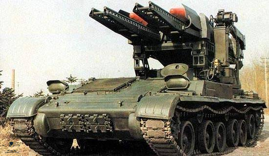

أنظمة إزالة الألغام التفاعلية من النوع 81 و GSL 110B و GSL 411
بالتوازي مع نظام التلغيم التفاعلي وإزالة الألغام من النوع 79-1 تم تسليم أنظمة إزالة الألغام التفاعلية من النوع 1982 (GSL 81) إلى الوحدات الهندسية للجيش الصيني وهي عبارة عن حزمة من 10 قاذفات مثبتة على هيكل Dongfeng EQ240 مع كابينة ممتدة لـ 5 أشخاص.
في حالة القتال يتم إغلاق زجاج قمرة القيادة بألواح مدرعة.
في البداية تم استخدام عيار 252 ملم من ألغام GSL 210 الصاروخية شديدة الانفجار .
ميزة الذخيرة هي وجود قضيب بارز بطول 60 سم مع فتيل كهروضغطي ، وهذا يضمن أن الشحنة سوف تنفجر دون أن تعلق في الأرض ونتيجة لذلك سيزيد من الكفاءة. وفي حالة تعطل المصهر الرئيسي يوجد فتيل احتياطي يتم تشغيله بعد فترة زمنية محددة
ومن المعروف أن أفضل النتائج تتحقق عند إزالة الألغام المضادة للأفراد الموجودة في الأماكن المفتوحة ، وفي هذه الحالة يكون نطاق عمل المقذوف شديد الانفجار أعلى بعدة مرات مما يحدث عند المرور في حقل ألغام مضاد للدبابات. عندما ينفجر لغم GSL 210A مقاس 252 مم بكتلة 74.5 كجم و 31 كجم من مادة تي إن تي ، يتم تحييد ما يصل إلى 95٪ من الألغام المضادة للأفراد على مسافة تصل إلى 20 مترًا من مركز الانفجار.
في منتصف الثمانينيات ظهرت قاذفات صاروخية من الألياف الزجاجية خفيفة الوزن و يمكن أيضًا استخدام قاذفات الصواريخ من النوع 81 لتدمير مختلف التحصينات والحواجز وإنشاء ممرات في الأنقاض وفقًا للبيانات الصينية ، بحلول نهاية الثمانينيات زودت القوات بـ 142 مركبة من طراز 81 لإزالة الألغام.
خلال الحرب الفيتنامية الصينية اتضح أن أنظمة إزالة الألغام الحالية يصعب استخدامها على أرض وعرة للغاية كما أنها معرضة بشدة للنيران من الأسلحة الصغيرة. وأمرت إدارة الهندسة بجيش التحرير الشعبي الصيني بنظام لإزالة الألغام على هيكل مدرع مجنزر .
وعلى الرغم من أن المنطقة التي يتم تطهيرها من الألغام قد تضاعفت مع استخدام قاذفة GSL 110B ذات 24 طلقة ، إلا أنه تم إنتاج عدد قليل من مركبات إزالة الألغام المتعقبة. في أواخر التسعينيات ، توقف نظام إزالة الألغام من النوع 81 عن تلبية المتطلبات الحديثة ، وتم تطوير عدد من قاذفات الصواريخ الجديدة عيار 252 ملم في جمهورية الصين الشعبية.
حاليًا يعتبر النوع GSL 252 هو الأحدث في عائلة مركبات إزالة الألغام الصينية بعيار 411 ملم.
ووفقًا للمعلومات المنشورة في مصادر صينية فإن المركبة التي تحمل 28 شحنة تطلق مقذوفًا بقوة رأس حربية متزايدة.
وبضربة واحدة على مسافة تصل إلى 3 أمتار يمكنها تطهير مساحة مماثلة لملعب كرة قدم من الإلغام.

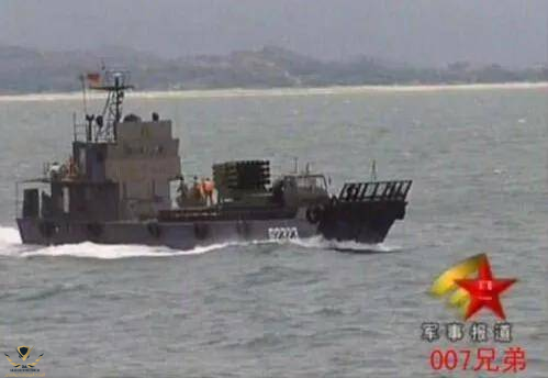

تدرب جيش التحرير الشعبي الصيني مؤخرًا في منطقة مضيق تايوان على نقل مركبات إزالة الألغام GSL 411 على متن سفن الإنزال.
هناك أيضا كاسحة ألغام مجنزرة مسلحة بقاذفة 252 ملم. وإذا لزم الأمر يمكن توجيه النيران على تحصينات العدو والمشاة والمعدات.

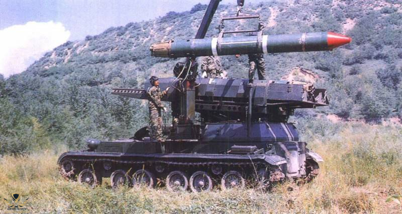

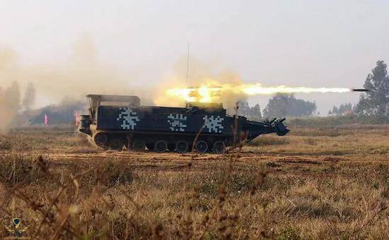

النوع GSL 111
في منتصف الثمانينيات تم بناء آلة إزالة الألغام GSL 321 (النوع 111) على الهيكل المدرع WZ-762 والذي يحتوي على منصتين لصاروخين غير موجهين لإزالة الألغام عن بعد عيار 425 ملم.
يتم تثبيت الصواريخ بواسطة مجموعة الذيل القابلة للطي. وزن صاروخ 425 ملم 760 كجم. أقصى مدى 900 م.
تتم إعادة التحميل باستخدام رافعة في 15 دقيقة.
تحتوي كل قذيفة على شريط به حزم تفجير متصلة بالسلسلة يبلغ طولها 120 مترًا. يحتوي المصهر على وضعين لبدء التشغيل. في الحالة الأولى ، يتم تقويض الجزء الرئيسي من الحزم عندما يظل معظم الشريط في الهواء على ارتفاع 1 - 1.5 متر
في الحالة الثانية - عندما يتم إنزال الشريط بالكامل على الأرض. تم تصميم الوضع الأول للألغام المضادة للأفراد ، والثاني - لتحييد الألغام المضادة للدبابات.
قذيفة واحدة قادرة على تطهير ممر بطول 120-130 مترا وعرض 12-22 مترا. على الرغم من أن مركبة إزالة الألغام هذه تم إنشاؤها على أساس هيكل شائع إلى حد ما في جيش التحرير الشعبي ، إلا أن استخدام GSL 111 كان محدودًا للغاية. على ما يبدو لم يكن الجيش الصيني راضيًا عن الصواريخ الضخمة والثقيلة والذخيرة المحدودة والحاجة إلى استخدام رافعة خاصة لإعادة التحميل.

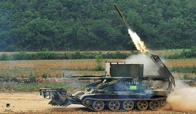

آلة إزالة الألغام GSL 130
على أساس الدبابة النوع 59 (النسخة الصينية من T-54) ، تم إنتاج آلة إزالة الألغام GSL 130 بكميات كبيرة ومجهزة بمحراث لاقتلاع الألغام والمسح الكهرومغناطيسي. يوجد أيضًا تحت تصرف طاقم GSL 130 صاروخان قادران على المرور عبر حقل ألغام يصل طوله إلى 100 متر.

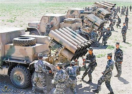

نظام التلغيم التفاعلي نوع 84

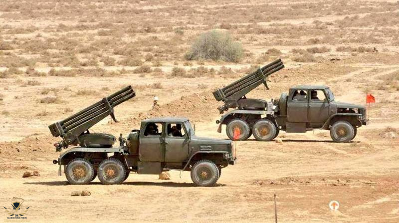

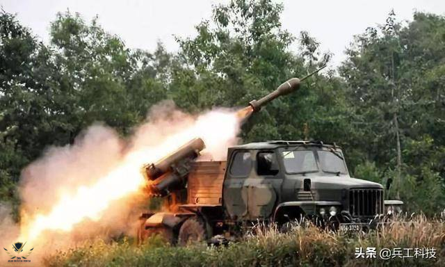

بعد اعتماد النسخة الصينية من الراجمة Type 81 وهي نسخة من BM-21 "Grad ظهر سؤال حول بناء نظام صاروخي جديد بعيد المدى لحقول الألغام والذي يمكن إطلاقة بمساعدة صواريخ عيار 122 ملم الخاصة بتلك الراجمات
أصبح نظام التلغيم التفاعلي من النوع 84 فرعًا جانبيًا لتطوير الراجمة الصينية التي تم إنشاؤها على أساس السوفيتية جراد.
تتكون من 24 قضيبًا أنبوبيًا مثبتة على شاسيه المركبة Dongfeng EQ240 ، مع كابينة ممتدة يمكنها استيعاب طاقم من 5 أشخاص.
على الرغم من تشابه راجمة التلغيم مع راجمة Type 81 فإن النوع 84 في جيش التحرير الشعبى الصينى يعتبر وسيلة هندسية للأسلحة وليس نظام مدفعية حيث أن الغرض الرئيسي منه هو التلغيم والإزاله عن بعد للأرض باستخدام صواريخ مجهزة بمضادات الأفراد والألغام المضادة للدبابات.
يبلغ مدى إطلاق هذه المقذوفات 15 كم ولكن إذا لزم الأمر ، فإن النوع 84 يمكنه أيضًا إطلاق صواريخ تقليدية عيار 122 ملم بمدى إطلاق يبلغ 20 كم ، مما يجعله نظامًا متعدداً ...

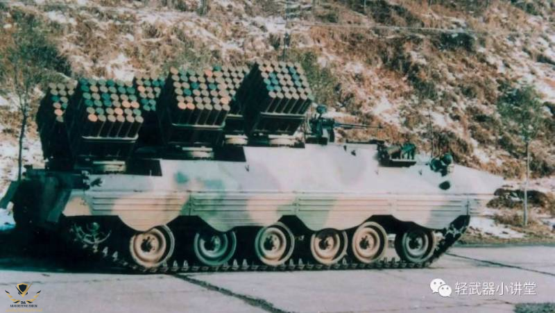

وفي منتصف التسعينيات على أساس نظام MiWS الألماني تم بناء آلة حقول الألغام GBL 130 الصينية تم تطوير هيكل ZSD 89 المتخصص عن طريق تغيير نوع 63A (YW531) ناقلة أفراد مدرعة مجنزرة. وتمت إضافة بكرة جنزير إضافية لزيادة قدرة الرفع والقدرة.
تحتوي GBL 130 على ستة قاذفات صندوقية مع 36 أنبوب إطلاق لكل منها. إجمالي حمولة الذخيرة 216 طلقة.
يمكن ضبط زاوية إمالة من 10 إلى 45 درجة ويمكن تدويرها أفقيًا بمقدار 180 درجة. يمكن لكل كتلة تدوير وتغيير زاوية الميل (وبالتالي زاوية نشر الألغام) ، بشكل مستقل عن الآخرين. يوفر هذا مجموعة متنوعة من الخيارات لحجم وشكل حقول الألغام. يتم إطلاق الألغام من أنابيب إطلاق (حاويات) مصنوعة من الألياف الزجاجية يمكن التخلص منها. في الآونة الأخيرة ، كانت هناك صور لأحد تلك القاذفات على هيكل مجنزرة جديد به 120 أنبوب إطلاق

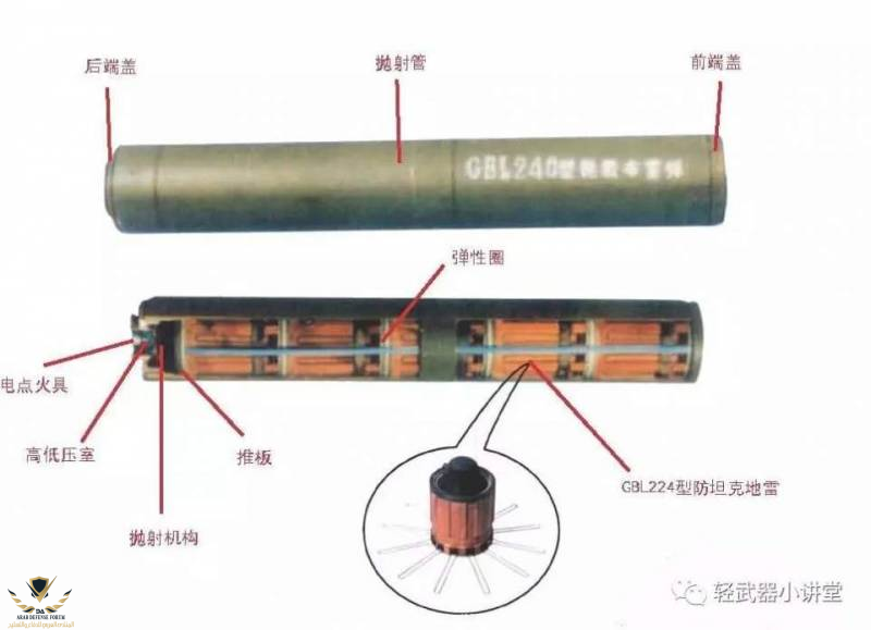

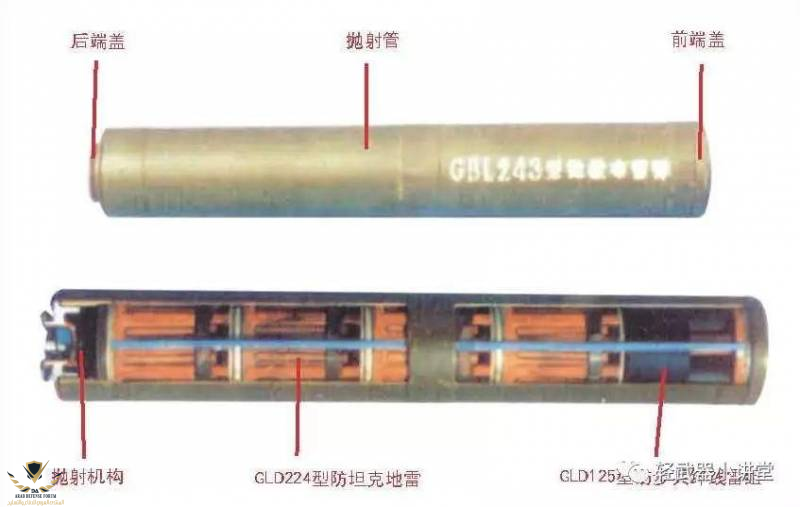

في البداية تم استخدام حاويات الإطلاق GBL 130 لزرع حقول الألغام بأستخدام مقذوفات النوع GBL 240
تحتوي كل حاوية أسطوانية على 5 ألغام مضادة للدبابات GLD 224.

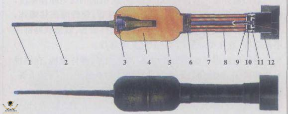

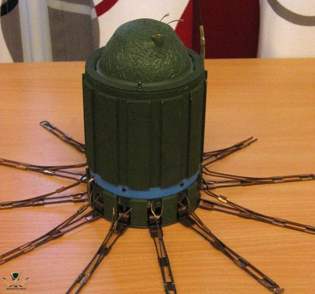

لم يتم الكشف عن خصائص اللغم الصيني المضاد للدبابات GLD 224. ومع ذلك نظرًا لكونه نسخة كاملة تقريبًا من اللغم الألماني DM1274 (AT-2) فيمكن بناءً على هذا الحكم على خصائصها.
لغم DM1274 عبارة عن ذخيرة تراكمية مضادة مع اختراق 140 ملم للدروع.
المستشعر عبارة عن هوائي سلك رفيع بارتفاع 45 سم. يتم تشغيل اللغم عندما يميل جسم المقذوف من الوضع الرأسي بمقدار 20 درجة. بالإضافة إلى ذلك فإن اللغم مزود بجهاز استشعار حساس لإمالة اللغم أو حركته والذي ينشط المفجر عند محاولة إمالة اللغم أو تحريكه. في الوقت نفسه ، تم تجهيز لغم DM1274 بقفل والذي يقوم لفترة قصيرة بإيقاف تشغيل الدائرة الكهربائية للانفجار في المصهر عندما تهتز الأرض بالقرب من لغم أو موجة صدمة. هذا يزيد من مقاومته ضد محاولات إزالة الألغام.
يتم وضع اللغم في علبة بلاستيكية بوزن 2.25 كجم القطر - 105 ملم. الارتفاع - 165 ملم. الشحنة القتالية - 785 جم RDX شديد الأنفجار
قبل الاستخدام يتم ضبط وقت العمل القتالي (يتم ضبطه من لوحة التحكم في قمرة القيادة 3 ، 6 ، 12 ، 24 ، 48 أو 96 ساعة وبعد ذلك سوف يدمر اللغم ذاتيًا.
وفقًا للمعلومات المنشورة في المصادر الصينية ، عند زرع ألغام GLD 224 المضادة للدبابات بواسطة آلة GBL 130 ، هناك 3-1 لغم لكل 2 متر مربع. مدى رمي الألغام 40-160 م يظل اللغم المضاد للدبابات GLD 224 في الهواء لمدة 4 ثوانٍ بعد إلقائه من قاذفة وبعد الهبوط تنقله المثبتات الزنبركية إلى وضع أفقي. بعد حوالي 30 ثانية يمتد هوائي مستشعر الهدف ويدخل اللغم في حالة القتال.

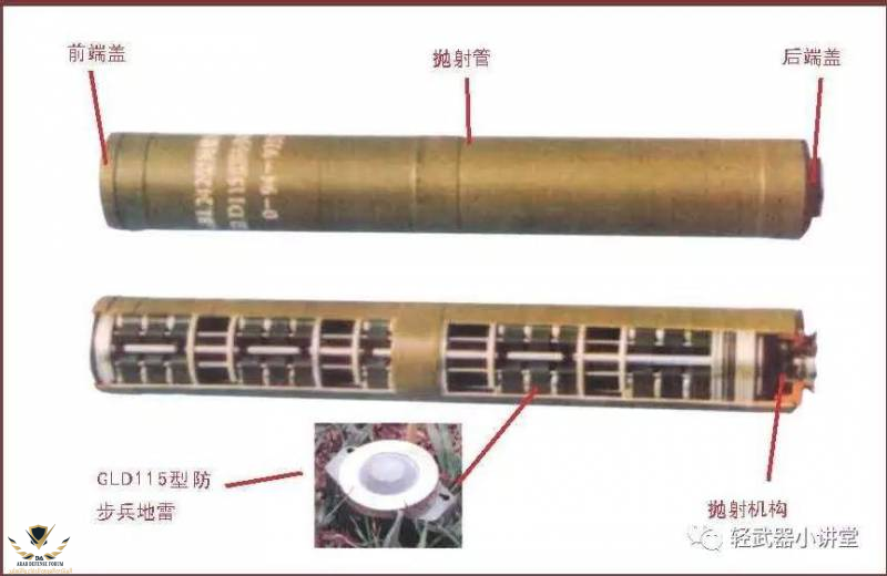

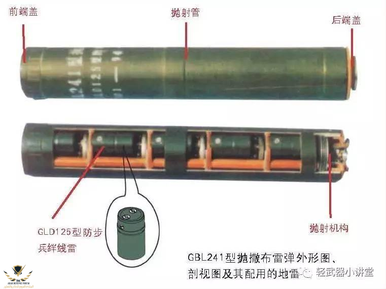

حاوية ألغام يمكن التخلص منها GBL 241 بكتلة إجمالية قدرها 15.7 كجم مزودة بـ 15 لغماً شظياً مضاداً للأفراد من طراز GLD 125 مع جهاز استشعار الهدف على شكل نقالة.
تزن حاوية الألغام GBL 242 قرابة 11.3 كجم وتحتوي على 45 لغما مضادا للأفراد من طراز GLD 11 في علبة بلاستيكية. يتم تفعيل الألغام المضادة للأفراد بعد 90 ثانية من الهبوط.
الحاوية GBL 243 لها حمولة مشتركة. وزنها 15.2 كجم. تحتوي على 4 ألغام مضادة للدبابات من طراز GLD 224 و 12 لغماً مضاداً للأفراد من طراز GLD 125.

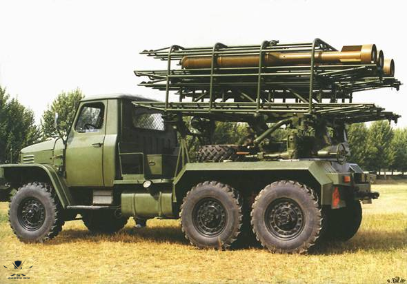

نظرًا لأن استخدام آلات إزالة الألغام على هيكل مجنزر ليس له ما يبرره دائمًا فقد اعتمد جيش التحرير الشعبى الصينى مركبات ذات عجلات لغرض مماثل ومصممة على هيكل شاحنات الدفع الرباعي. عند إنشاء آلة حقول الألغام GBL131 تم استخدام قاعدة شاحنة TIEMA SC-2030 (النسخة الصينية من مرسيدس-بنز 2026) وسعة حمل تصل إلى 7 أطنان.

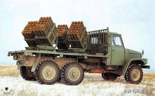

هناك 8 مجموعات من أدوات التلغيم مثبتة على منصة الناقلة كل عبوة تحتوي على 36 قذيفة. تصل سرعة المركبة إلى 85 كم / ساعة.
آلة التلغيم GBL 132 مبنية على هيكل شاحنة Dongfeng EQ240 ، والتي تستخدم على نطاق واسع في جيش التحرير الشعبى الصينى.
يتم تحميل هذه الناقلة الرخيصة نسبيًا بأربع قاذفات لـ 24 حاوية ألغام.
