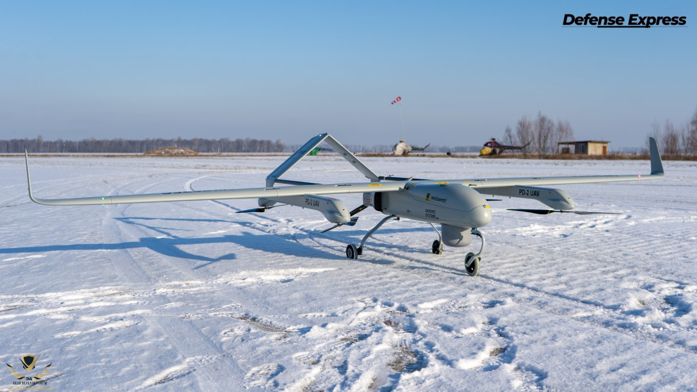

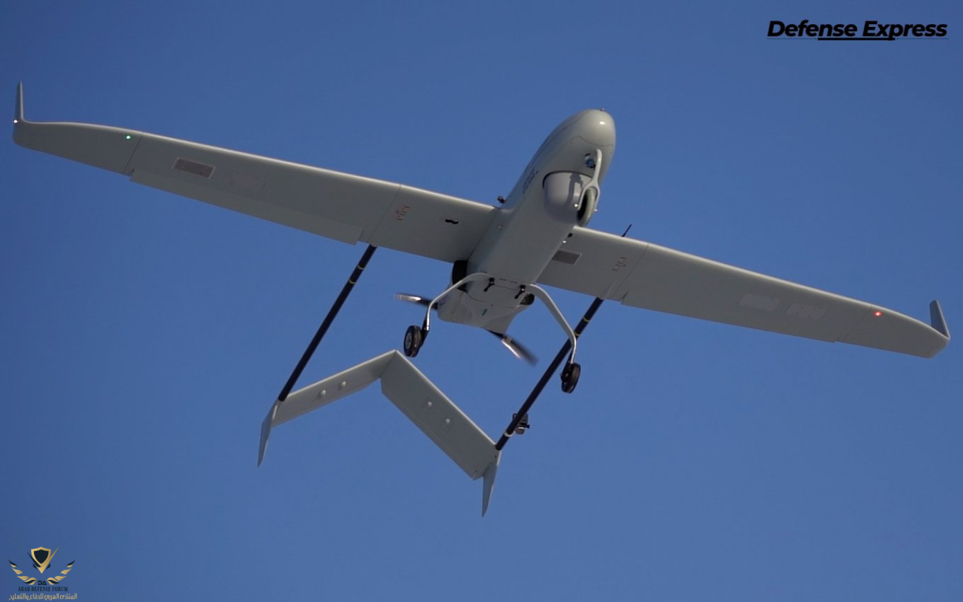

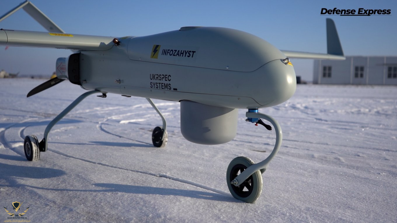

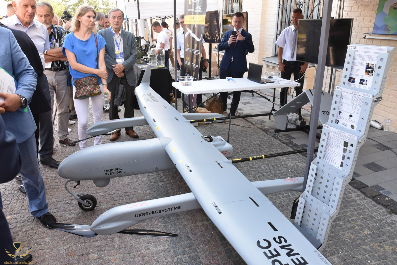

أطلق مركز Infozakhist للأبحاث مجمع Gekata للاستطلاع والإستخبار الجوي على مسيّرة PD-2
Gekata هو مجمع جوي للاستطلاع وصمم للكشف عن الأهداف التي تنبعث منها أشارات الراديو على مسافة مئات الكيلومترات.
وتم عرض هذا الإصدار لأول مرة في معرض "الأسلحة والأمن" عام 2021.
قامت Gekata بأول رحلة لها حيث حلقت من مطار بالقرب من كييف وبالإضافة إلى تشغيل نظام الاستطلاع الراديوي وأختباره تم قياس تأثير الحاضن على خصائص طيران المسيّرة PD-2.

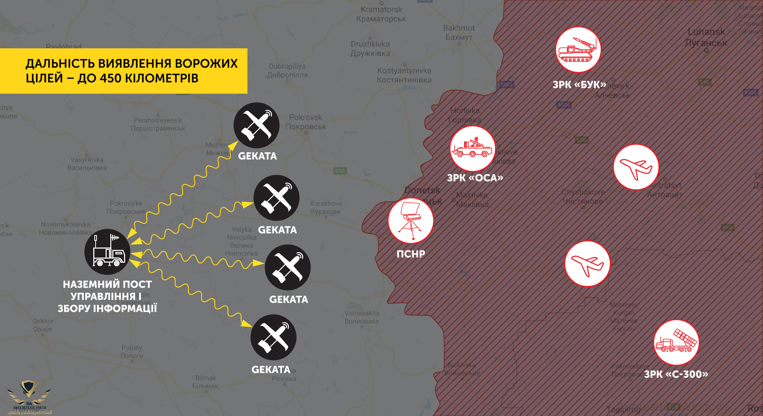

مجمع Gekata عبارة عن حاوية تزن 10 كيلوغرامات مزودة بمعدات لإجراء الاستطلاع الراديوي والتي يتم تثبيتها على الطائرة بدون طيار PD-2
يتكون المجمع بأكمله من محطة تحكم أرضية وست طائرات بدون طيار مع "حاضن الإستخبار Gekata " تكفي ثلاث طائرات في السماء لتوفير المراقبة على مدار الساعة على طول 100 كم وعلى عمق يصل إلى 450 كم .
تساهم الطائرة بجمع المعلومات على مدار الساعة طوال أيام الأسبوع حول جميع إشارات العدو التي تنبعث في الفضاء اللاسلكي وتحديد إحداثياتها بدقة.
وهذا يعني أننا لا نتحدث فقط عن نقاط التحكم ومركبات القيادة ولكن أيضًا الرادارات الأرضية المستخدمة في توجية النيران ورادارات أنظمة الصواريخ المضادة للطائرات وحتى المحطات الإذاعية العادية لمقاتلي العدو
ويمكن للمجمع أن يلتقط المعلومات دون كشفه حيث يقوم Gekata بجمع البيانات فقط دون إصدار أي بث .
كما أن طائرة PD-2 صغيرة مما يجعل اكتشافها من قبل العدو مهمة صعبة للغاية في المجموع تتيح قدرات Gekata تتبع ما يصل إلى 200 هدف في وقت واحد ونقل المعلومات المتعلقة بهم بشكل مباشر أو في حالة رحلة "راديو" كاملة أو رحلة مستقلة تقوم بتجميع هذه المعلومات على الوسائط الداخلية.

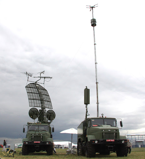

في الواقع يمكن لعدد من الطائرات بدون طيار استبدال طائرة استطلاع لاسلكي "كلاسيكية" أو شبكة من المحطات الأرضية RTR مثل نظام رادار
Kolchuga الأرضي

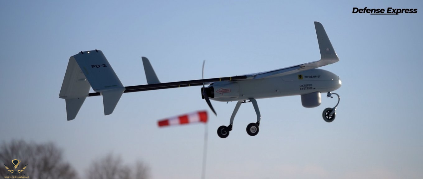

يمكن ل PD-2 أن تبقى في الجو لمدة 10 ساعات وتحلق إلى ارتفاع 5 كم ومدى التحكم فيها يزيد عن 220 كم.
وتجدر الإشارة أيضًا إلى أن الطائرة PD-2 لديها إصدار VTOL إقلاع وهبوط عمودي هذا يسمح بتشغيلها حتى من المواقع غير المجهزة.
لإزاله سوء الفهم يفترض أن يكون العنوان
مجمع الإستخبار Gekata المحمول جواً على مسيّرات PD-2
لكن الشركة تشير للطائرة المجهزة بالحاضن Gekata بشكل مباشر فلذا لابأس

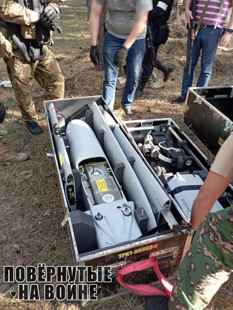

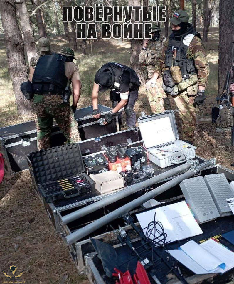

على مايبدو أن الروس حصلوا على الإصدار PD-1 بكامل وثائقه الفنية
تم العثور على الطائرة في مخبأ في جزء تسيطر عليه روسيا من إقليم خيرسون - في غابة بالقرب من كوستوهريزوف ، حوالي 40 كم خلف خط المواجهة.
