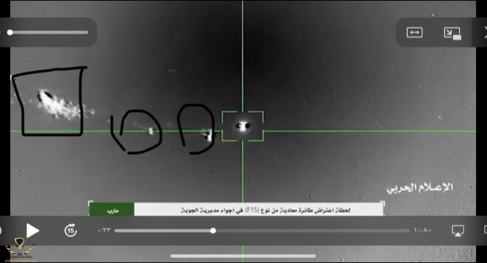

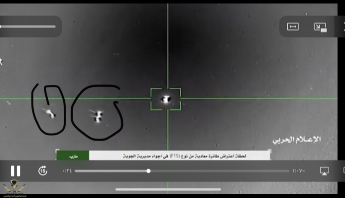

بعد اعادة المقطع الصاروخ انفجر تقريبا مع اخر رشقة من الشعلات الحرارية و الرقائق المعدنية .. بمعنى ان عملية التفادي نجحت ولكنها كانت قريبة من المقاتلة .. لكن من غير المرجح إحداث ضرر عليها هذا الجزء من المقاتلة مصنوع من التيتانيوم …
والدليل انه الطيار استمر بالقاء الاجراءات المضادة السلبية حتى بعد انفجار الصاروخ ( ربما توقع اطلاق صاروخ اخر؟ )
ايضا يوجد جزء مقصوص من المقطع الجزء الذي تضمن المناورة …

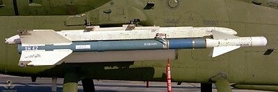

يوجد صاروخ امريكي اصبح متقادم لكن فكرته ممتازة من رايي وهو AGM-122 Sidearm .. مبني على اساس صاروخ AIM-9 الحراري ولكن بباحث مضاد للاشعاع Anti-radiation ميزته انه تقدر تحمله مكان AIM-9 او AIM-120 AMRAAM لا يؤصر على حمولة A/G وسريع التفاعل ضد تهديدات Pop-up .. لن يمنع الهجوم ولكن بالمقابل سيرسل تحيات حارة لمشغلي المنظومة الدفاعية… ويستطيع العمل على المروحيات كذلك
اعتقد هذا يعود لتاخير تفعيل باحث الصاروخ الراداري .. واعتماده على توجيه سلبي مبدئي
الشعلات استمرت بعض انفجار الصاروخ وهذ ينفي كونها اخر رشقة فليرز
راجع المقطع
الدائرة للفليرز والمربع انفجار الصاروخ​
