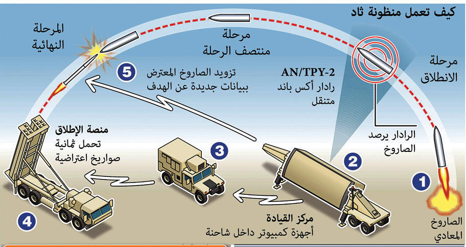

الثاد هو نظام للدفاع ( الصاروخي ) ليس مخصص ابدآ للدرونات او الكروز

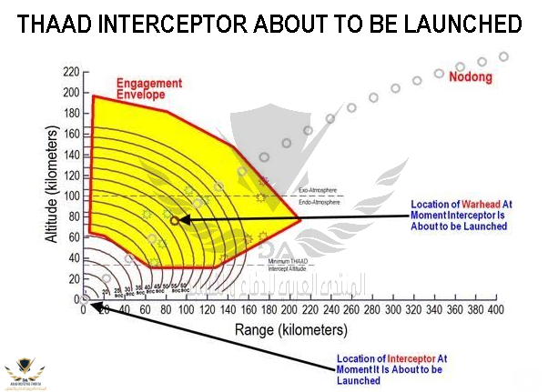

من الأساس الثاد لا يستطيع اعتراض اهداف ارتفاعها اقل من 40 كيلومتر .
هو يعترض الأهداف على آرتفاع من 40 كم وصولآ للـ 160 كم ( فعال )
(داخل او خارج الغلاف الجوي)

اما عن منظومه الثاد نفسها صاروخها متخصص للاهداف الصاروخيه على مسافه 200 كيلو وعلو 150 كيلو
