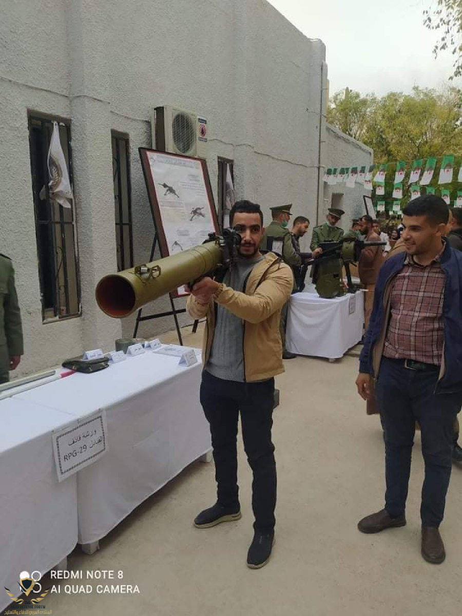

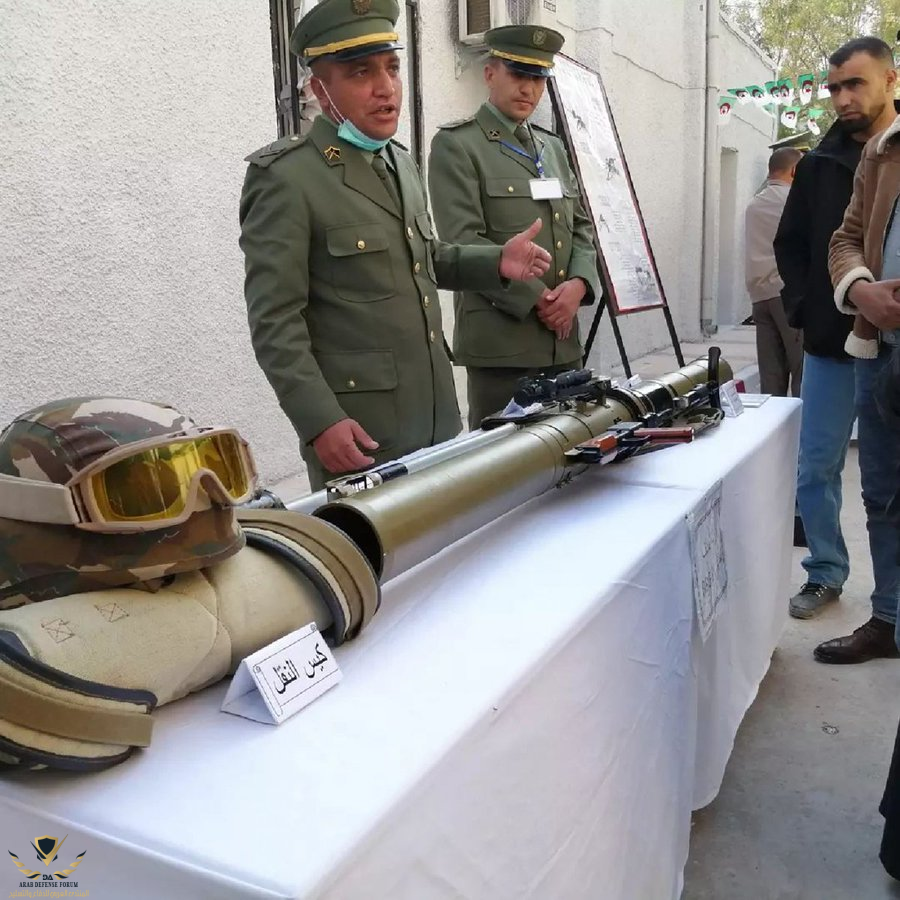

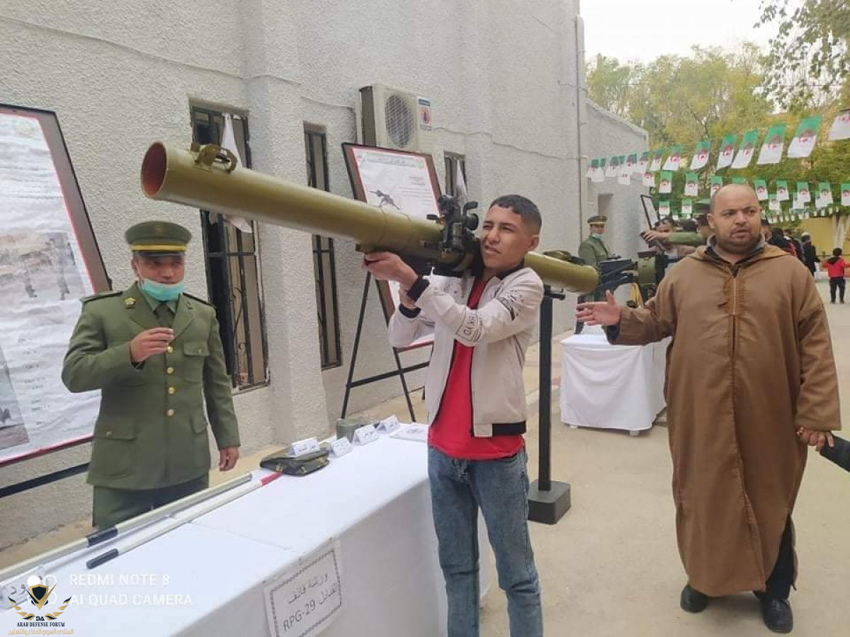

صور عرضت في الشبكة على ما يبدو أنها الأولى للسلاح الكتفي الروسي المضاد للدروع RPG-29 وهو في خدمة الجيش الجزائري !!!! القاذف RPG-29 الملقب بمصاص الدماء Vampir ، هو أحد أكثر منتجات السلسة شهرة بعد سابقه RPG-7 وهو من تطوير شركة Bazalt. هو سلاح متعدد الاستخدامات وقابل لإعادة التلقيم، وعملية شحنه بالذخيرة تتم من خلال عقب السلاح breech-loading.
هذا السلاح هو تطوير للأنظمة الكتفية السابقة RPG-7 وRPG-16، لكنه يختلف عنهم ليس فقط في الحجم الأكبر، لكن أيضاً في عدد من ميزات التصميم. لقد ورث السلاح من القاذف RPG-7 الرأس الحربي المزدوج للقذيفة PG-7VR ولكن مع مضاعفة المدى. في حين ورث السلاح من القاذف RPG-16 قابلية التقسيم وشطر السبطانة ملساء الجوف إلى جزأين، وكذلك آلية الزناد العاملة بالإيقاد الإلكتروني electronic ignition لمحرك القذيفة.
أدخل هذا القاذف الكتفي الخدمة في الجيش السوفييتي مع قذيفته ثنائية الرؤوس PG-29V في العام 1989، وقدم للجمهور أولاً العام 1993 في معرض IDEX-93 الدولي للأسلحة في أبو ظبي.

حجمه كبير وثقيل واعتقد انه قوي الارتداد
مو كنه يشبه قاذف من ايام الحرب العالميه ؟
الطول مبالغ فيه هل هذا يساعد على دقه الاصابه ؟

لا ،، هو يعمل وفق مبدأ عدم الارتداد Recoilless !!! آلية الإطلاق في هذه الأنظمة تعتمد على نوع من التعادل أو التعويض compensation، إذ وفى اللحظة التي يترك فيها المقذوف الفوهة الأمامية لسبطانة السلاح، تندفع كمية من غازات الدافع من النهاية الخلفية لصمام التنفيس rear venting، وهذه مساوية ومعادلة لنفس قوة الزخم المخصصة لدفع المقذوف إلى الأمام.

الطول يساعد على زيادة المدى !!! إذ يصل مدى السلاح في الرمي المباشر إلى 300 م، ومدى التصويب الأقصى المفيد يصل إلى 500 م (السلاح يمكنه بلوغ مدى 700 م مع تجهيزه بمنظار كهروضوئي optoelectronic sight).
القادف ضخم تحس انه سيطلق قديفة غراد عيار 122 ملم

الصور من مشاركة للجيش الجزائري في أحد الفعاليات المحلية !!!

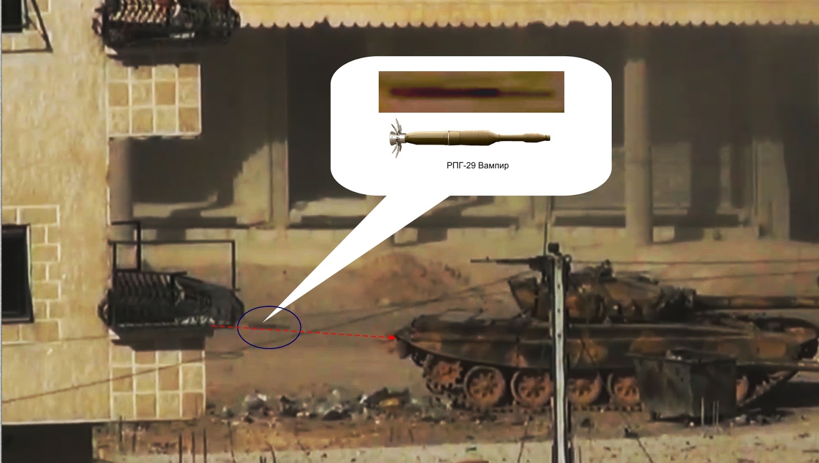

أما أشهر استخدام للقاذف فقد كان في 6 مارس العام 2013 خلال معركة داريا Darayya بين القوات السورية النظامية وقوات المعارضة من رجال الجيش الحر. الحادثة وقعت عندما تقدمت عدد من دبابات T-72 النظامية بين المباني والأزقة الضيقة للمدينة لدعم وإسناد المشاة infantry supporting وتوفير غطاء ناري، فأطلق أحدهم قذيفة RPG-29 من على قمة مبني قريب متعدد الأدوار باتجاه إحدى الدبابات، فأصابت القذيفة الجانب الأيمن من هيكل الدبابة واخترقته، مما تسبب في حدوث انفجار مباشر ولحظي للذخيرة المخزنة على أرضية البرج، أدى بالنتيجة إلى تدمير الدبابة وتصاعد ألسنة النيران والدخان منها لبضعة أمتار.
اكتسب شهرته في 2006
