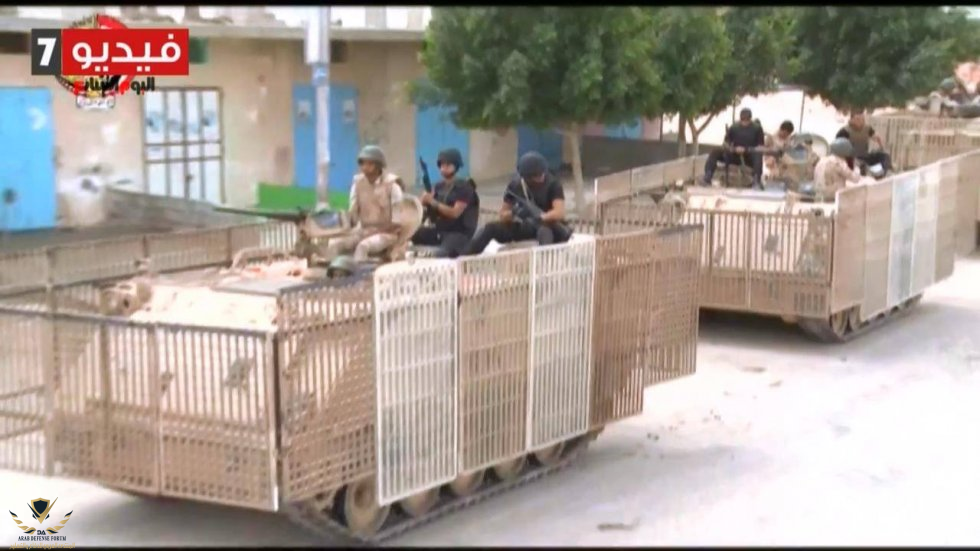

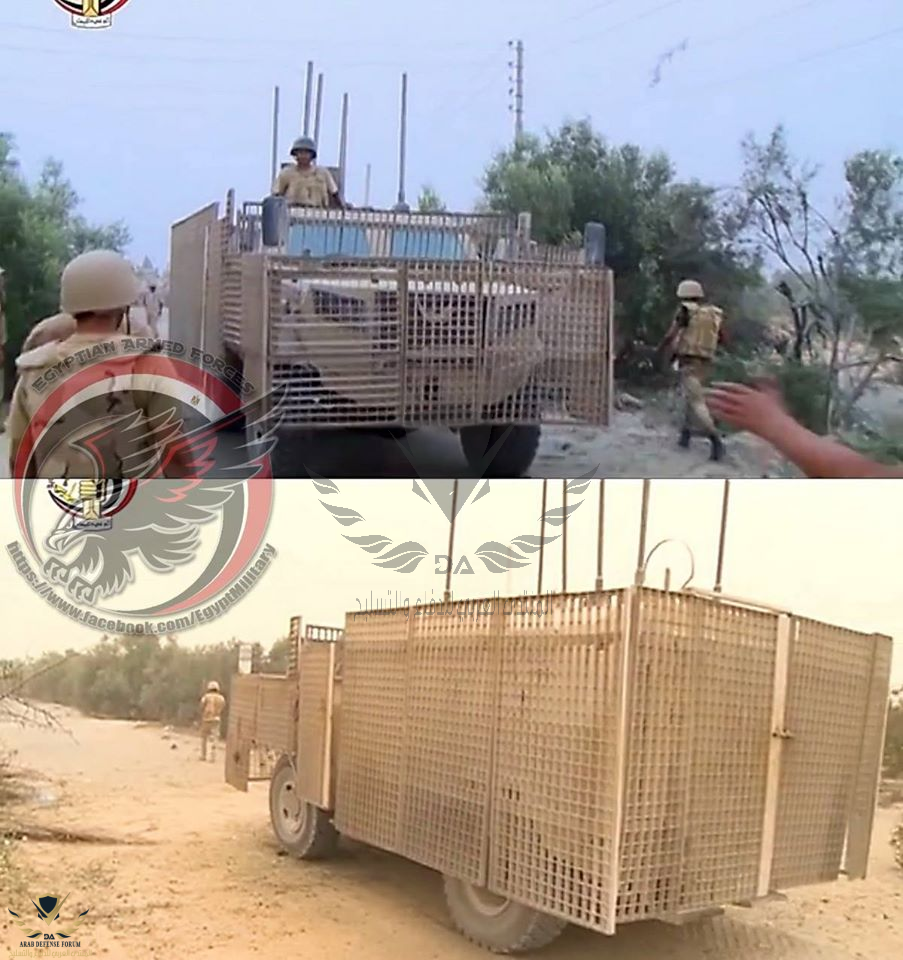

تصميم غريب لمدرعة مصرية !!
اي مدرعه بدون حمايه نشطه الم د ستحولها لعلبه تونه
الهدف من ذلك تقليل ضرر الار بي جي ولحروب العصابات
بالتاكيد لن تحارب جيش نظامي بذلك لانه علي الاقل سيؤثر علي حركتها
امريكا وبريطانيا نفسهم استخدموا تلك الفكره
معك حق طبعا ال م د خطر كبير حتى على دبابات المعركة الرئيسية ......لكن مثل هذه المدرعات هى للخطوط الخلفية و ليس FRONT LINE و بالتالى هى فكرة للاستفادة من المدرعة و تامينها بصورة مناسبه للدور الذى ستقوم به

انا التقفيص ف يمكن تعديله بسهوله المبدا هنا ف الفكره وهي ناجحه
عندك المدرعه تمساح ظهرت بقفص وكانت جيده افضل من دي بكثير وانواع اخري ظهرت ف فيديوهات الجيش
اتفق ف رداءه المدرعه وسبق ان علقت عليها اول م ظهرت لكن الاغلب تطوير لمدرعه او استخدام شاسيه قديم

الفكره ان المدرعه للاعاقه والشوشره
يعنى لا زاويه ضرب ولا اى بدنجان
الاستاذ انور لم يركب مدرعه من قبل ببرج ماهول او غير ماهول
لان السلاح له زاويه معينه خاصه الرئيسى
اى حد استخدم المدرعات عارف كده كويس وعارف الاشتباك القريب بيتم ازاى

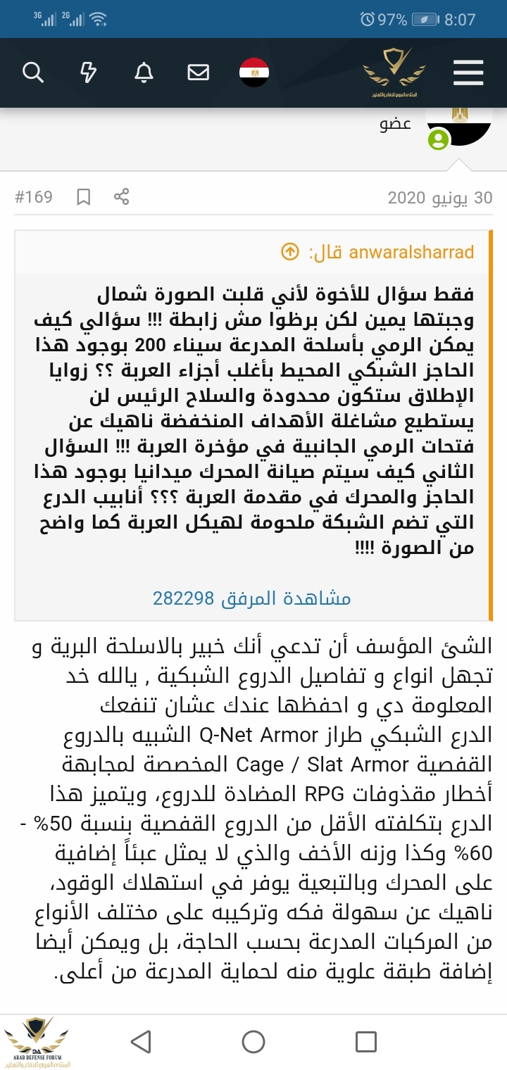

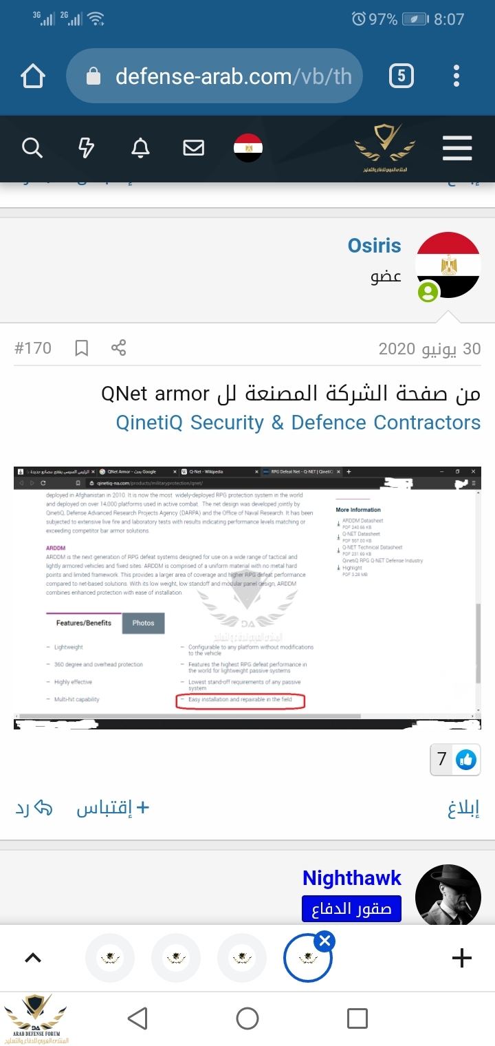

بعد بحث بسبط وجدت مشاركة للأوستاذ أنور و هو بيسخر من نفس الصورة (سبحان الله) في مشاركة من يونيو 2020 مع إنه تم الرد عليه و أفحامه رجع يكرر نفس السؤال في موضوع بعنوان مختلف، قال يعني بننسي
لكن الواضح إنه بيتبع أسلوب "الغطرشة" ، يالله نشوفك تآني ف 2022 بتتريق علي نفس الصورة و هيتم أفحامك مرة ثالثة
رابط الموضوع

هل هو استخدم المدرعه المصريه وجرب زوايا الاطلاق
علما ان نفسه الفئه من المدرعات بنفس التجهيز ولم يتكلم عن زوايا الاطلاق بها
على العموم زوايا التصوير غاليا بتكون خادعه وزاويه التصوير بالصوره فى رأس الموضوع خادعه
وصاحب الموضوع انسان مُضلل

عندما يكون المهندس والمصمم جاهلا بأبجديات التصميم، ويرفق ذلك الجهل بقصور واضح في فهم مهام شبكات الحماية السلكية net screens وآلية عملها، تكون النتيجة هذه التصاميم المعيبة !!!!
دعك من النقد العشوائي والكلام من اجل الكلام
الرشاش العلوي اعلى من مستوى الحماية القفضية
الفتحات الجانبية ليس بالضرورة ان يتم الرمي منها بل للمراقبة فقط
الهدف من هذا التعديل هو الحماية من القذائف الصاروخية قبل اي شيئ آخر واستعمال المدرعة ليس معمما بل لخدمة اغراض معينة تتناسب والحروب غير النظامية
