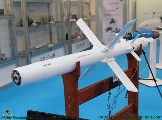

نظام العنكبوت الصربي المضاد للدبابات
العنكبوت هو نظام صاروخي تكتيكي موجه بالألياف الضوئية يهدف إلى تدمير المركبات العسكرية المدرعة وأنظمة المدفعية. يتم تطويره من قبل شركة تصنيع المعدات الدفاعية الصربية EdePro (تطوير وإنتاج المحرك).
يمكن دمج نظام الصواريخ التكتيكي على منصات جوية وبرية وساحلية ويمكن إطلاقه على أهداف خارج خط البصر.
تصميم وميزات صاروخ العنكبوت المضاد للدبابات
تم تجهيز نظام الصواريخ Spider المضاد للدبابات بأربعة أجنحة قابلة للنشر وأربعة زعانف ذيل ، ويتميز بقدرات (NLOS). يمكن تخزينها في حاوية الإطلاق.
تشمل الأقسام الفرعية الرئيسية لنظام الصواريخ النظام الفرعي للصاروخ ونظام التحكم الفرعي والرأس الحربي ومشغلات نظام التحكم ومحرك الصاروخ وبكرة الألياف الضوئية.
يبلغ طول جسم الصاروخ 1.8 متر وقطره 0.14 متر وجناحه 0.84 متر وزنه حوالى 45 كجم عند الإقلاع ويمكنه حمل راس حربي يصل إلى 8 كيلوجرام. . يمكن أن تقوم برحلة مستقلة باستخدام الطيار الآلي ويمكن التحكم فيها يدويًا بواسطة المشغلين من محطة القيادة المرتبطة بها لغاية 9 كلم .
يمكن للرؤوس الحربية لصاروخ سبايدر أن تخترق حتى 1000 مم

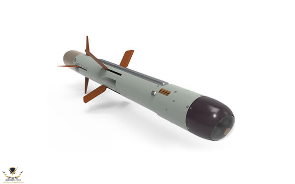

Spider - m الصربي النسخة الاحدث بمدى 5.5 كلم يشبة نظام MMP MBDA او MHT.​

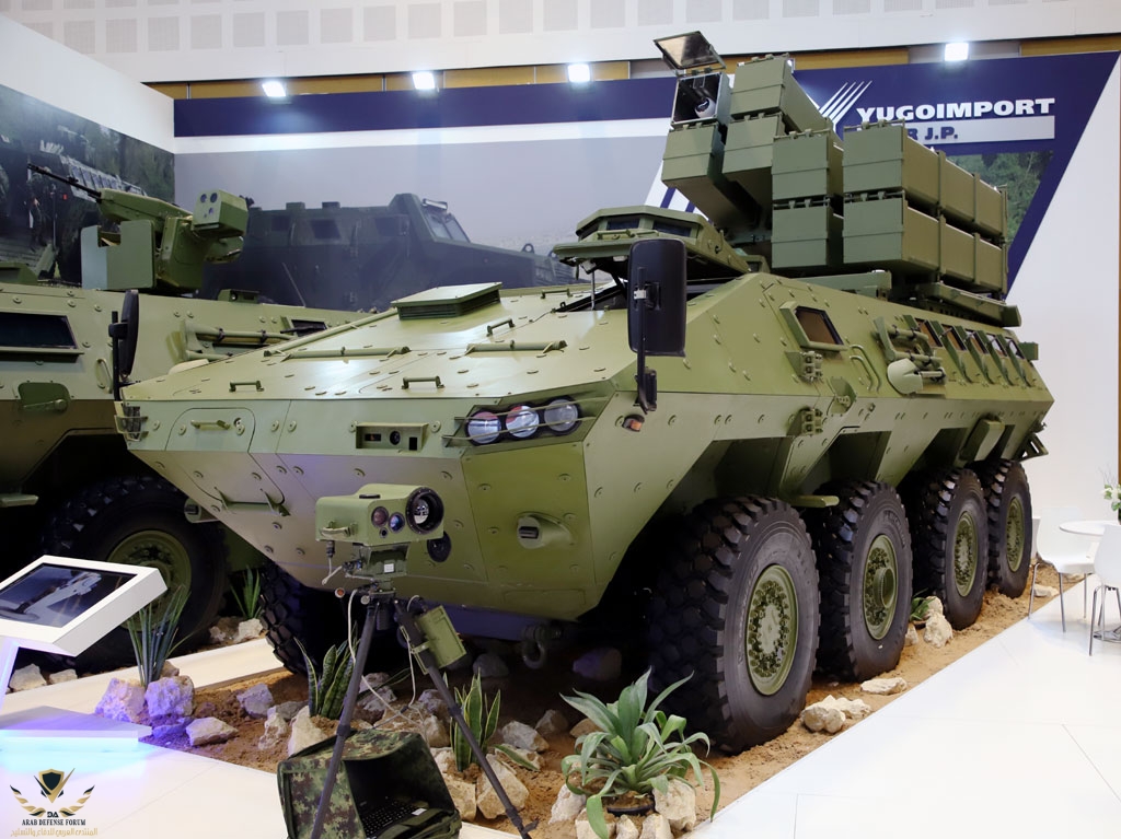

مشاهدة المرفق 427427
مشاهدة المرفق 427430

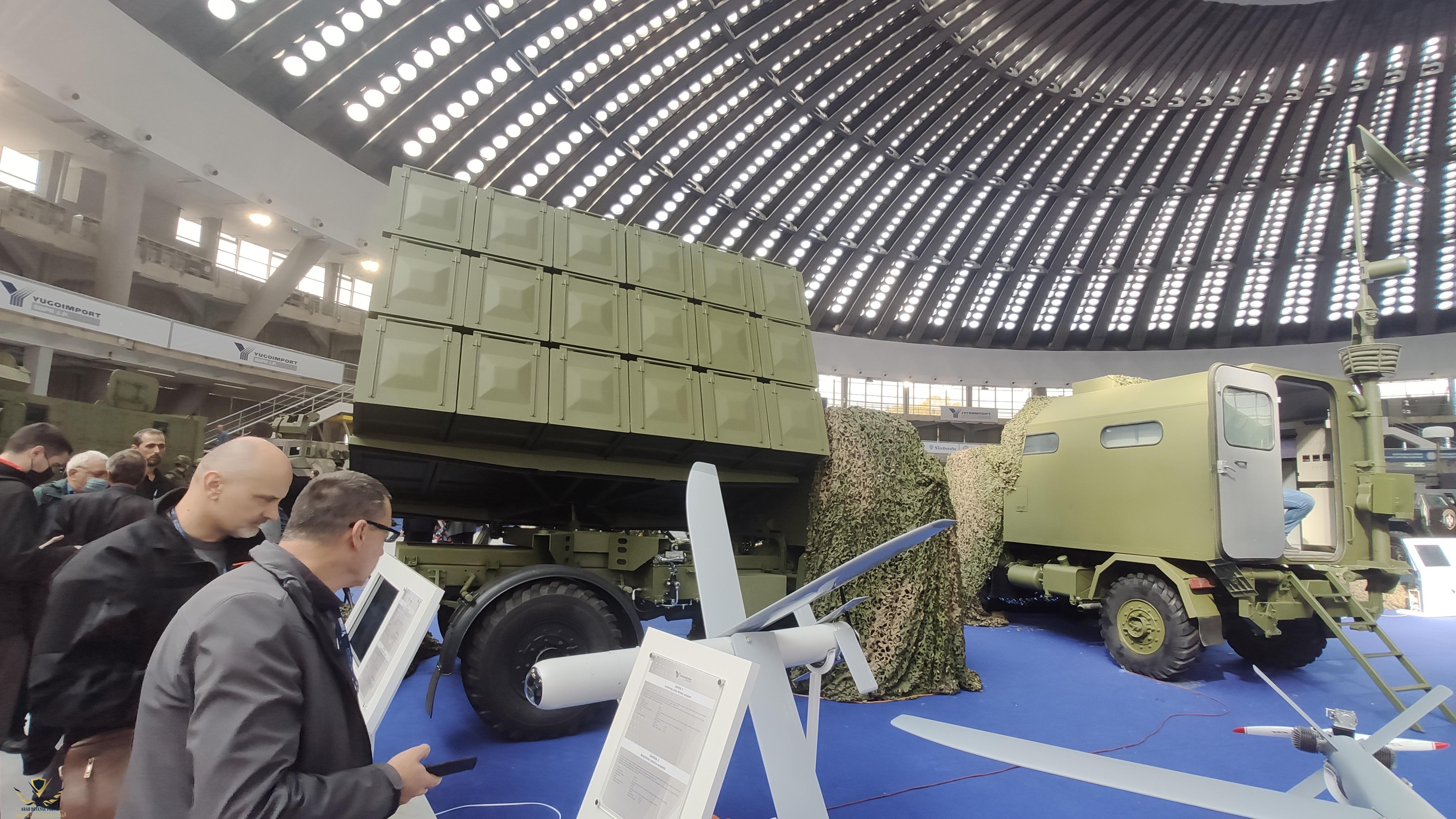

نظام التوجية المثبت في رائس الصاروخ وش صناعتة ؟؟ صربي
اغلب التقنيات المستخدمه في الصاروخ صناعه صربيه ولا استيراد لان كثير دول
مسويين يصنعون معدات عسكريه وهم فالحقيقه يجمعون

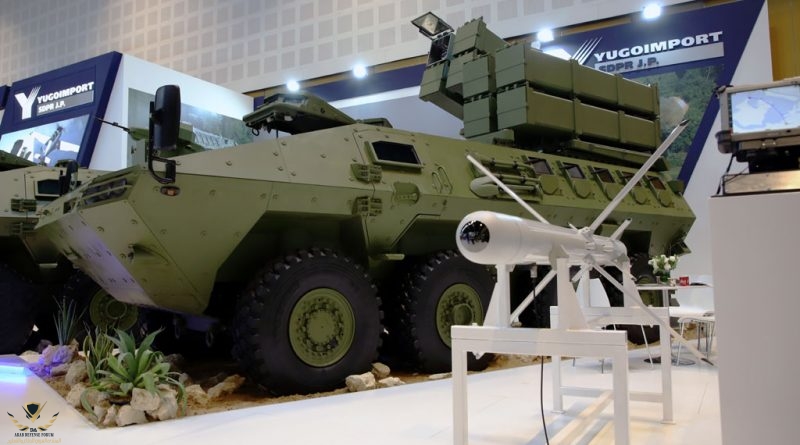

( Spider - m ) Fire-and-forget​
أطلق النار وانسى
هو نوع من توجية الصواريخ الذي لا يتطلب مزيدًا من التوجيه بعد الإطلاق مثل إضاءة الهدف أوالتوجية اللاسلكي ، ويمكن أن يصيب هدفه دون أن يكون القاذف في خط الرؤية من الهدف. هذه خاصية مهمة بالنسبة للسلاح الموجه ، لأن الشخص أو العربة التي تبقى بالقرب من الهدف لتوجيه الصاروخ يكون عرضة للهجوم وغير قادر على تنفيذ مهام أخرى.
Spider - M
هو شكل من أشكال التوجيه التلفزيوني الذي ارتبط ببعض أنظمة الصواريخ المضادة للدروع الحديثة الموجهة من الأرض ويعتمد في عمله على الألياف الزجاجية optical fiber. فعلى الرغم من تعود المجتمع على التغير التقني السريع، فإن نمو موصلات الألياف البصرية كان استثنائياً، حيث إن الوقت المستغرق ما بين البحوث المخبرية وتطبيقها إلى واقع عملي، لم يأخذ أكثر من عقد من الزمن. ويعزى ذلك إلى تطور تقنية كل من الليزر والزجاج، حيث يرجع الفضل في تطبيقات هذه التقنية لكل من الفرنسيين "دانيل كولادن" Daniel Colladon و"جاكوس بابينت" Jacques Babinet في العام 1840. ثم تابع بعد ذلك الأمر البريطاني "جون تيندول" John Tyndall في دراساته وكتابه عن "خاصية الانعكاس الداخلي الكلي للضوء" property of total internal reflection في العام 1870.
الليفة الضوئية أو البصرية في أبسط وصف لها، سلك من الزجاج أو البلاستيك يقوم بنقل حزم من الأشعة الضوئية من أحد طرفيه إلى الطرف الآخر باستخدام نظرية انتشار وانعكاس الضوء الداخلي internal reflection في الوسط الزجاجي. وتصنع الليفة البصرية من خيط زجاجي يشبه الحبل المجدول، ويتم إنتاجها بأقطار تتراوح بين عشرة أجزاء من المليون من المتر، وحتى 150 جزء من المليون من المتر، وتسحب هذه الألياف من الزجاج بعد تسخينه إلى درجة الانصهار، ويلزم أن يكون الزجاج على درجة عالية جداً من النقاء، حتى يمكن أن يعطي قناة مناسبة لمرور الضوء. ويكسى الزجاج بعد ذلك بعدة طبقات من مواد تعمل كغلاف للألياف وتقويتها، كما تمنع تلك المواد هروب وتسرب الضوء من الليفة وتمنع الضوء الخارجي من الدخول إليها.
أطلق النار وانسى

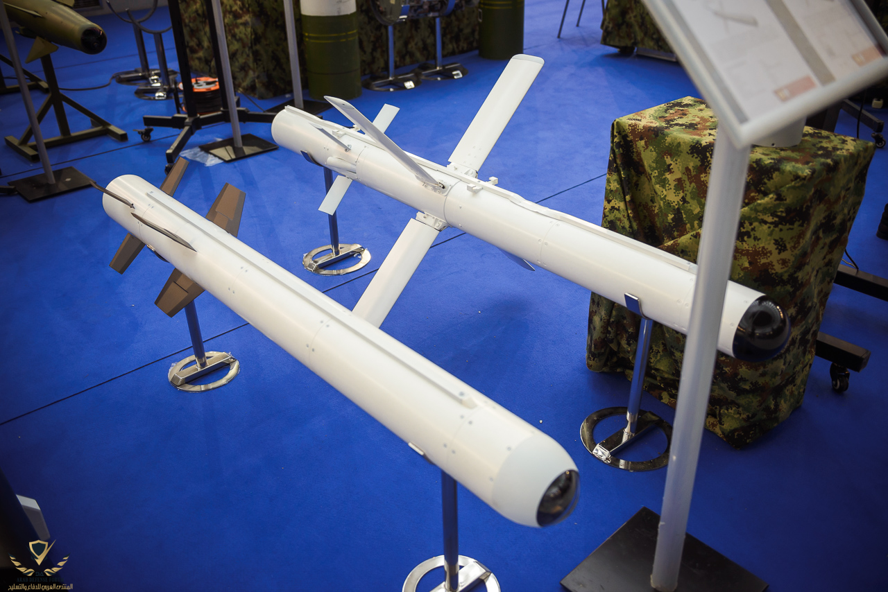

تقنية "أطلق وأنسى" fire-and-forget، بمعني قدرة الصاروخ على الإقفال lock-on على الهدف قبل الإطلاق ثم يكون التوجيه تلقائياً. ويأخذ الصاروخ مسار الهجوم السقفي top-attack على الأهداف المدرعة، حيث يضرب المنطقة الأقل سمكاً وتدريعاً.. الصاروخ الصربي Spider-M لا يمتلك هذه القدرات إلا في المرحلة الأخيرة/الطرفية من طيرانه لكنه قبل الإطلاق يحتاج للتوجيه وحتى تعيين الهدف والإطباق عليه ليصبح التوجيه ذاتيا !!!!
بشكل عام، الصواريخ التي تستخدم تقنية fire-and-forget تستعين بنظام توجيه سلبي passive homing !! نمط التوجيه السلبي يتميز بكونه مستقل ولا يحتاج لمصدر توجيه خارجي external guidance. إذ يتشابه نمط التوجيه هذا مع نمط التوجيه نصف النشط في كونه يستقبل فقط الإشارات ولا يمكنه إرسالها. الذخيرة التي تستخدم هذا النمط في التوجيه تنقسم إلى نوعين مميزين، فهي إما تعتمد على نوع من أنواع الطاقة الصادرة والمنبعثة عن ذات الهدف يلتقطها مجس السلاح الخاص (يطلق عليها مصطلح مقتفيات البقع الساخنة hot spots أو الباحثين عن الحرارة heat seekers)، أو النوع الآخر الذي يعتمد على صورة حرارية thermal imaging للهدف يقوم باحث القذيفة باكتسابها وتخزينها في ذاكرته قبل الإطلاق، ثم الإطباق عليها وتعقبها بعد عملية الإطلاق، وكما هو الحال في بعض المنظومات الصاروخية الحديثة كالأمريكي المضاد للدروع Javelin والصيني Red Arrow 12 وغيرهم.
بيقولو ان الصاروخ subsonic ودى مشكلة كبيرة حيث يسهل من اعتراضة بانظمة القتل الصعب
بالاضافة توجيهه حرارى يعنى ممكن تضليله بسهولة بواسطة انظمة القتل السهل ودى مشكلة كبيرة
دة رائيى المتواضع

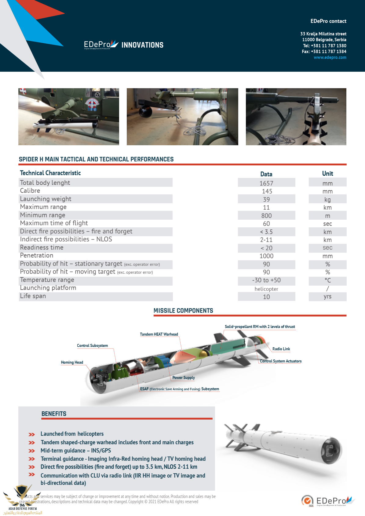

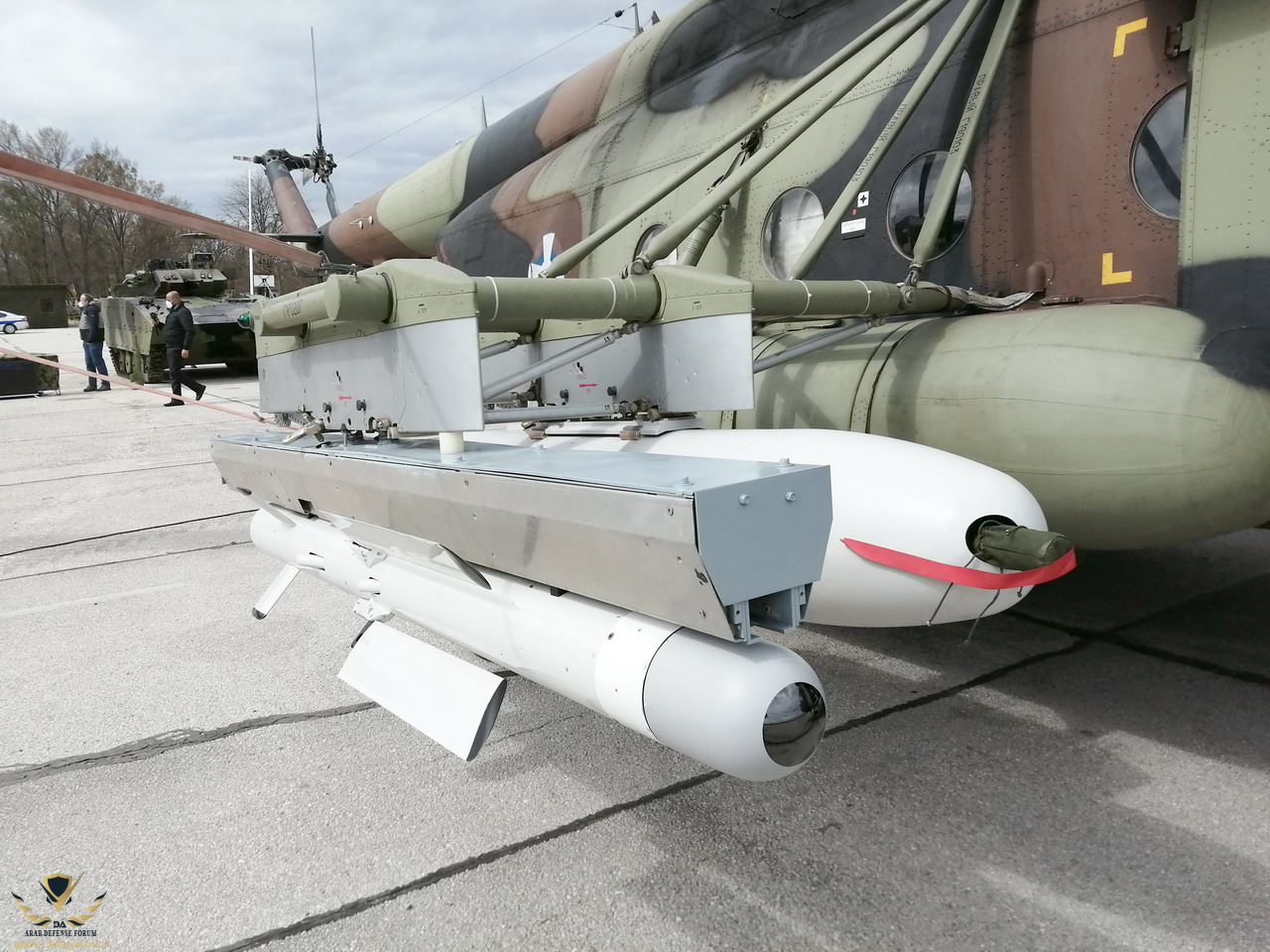

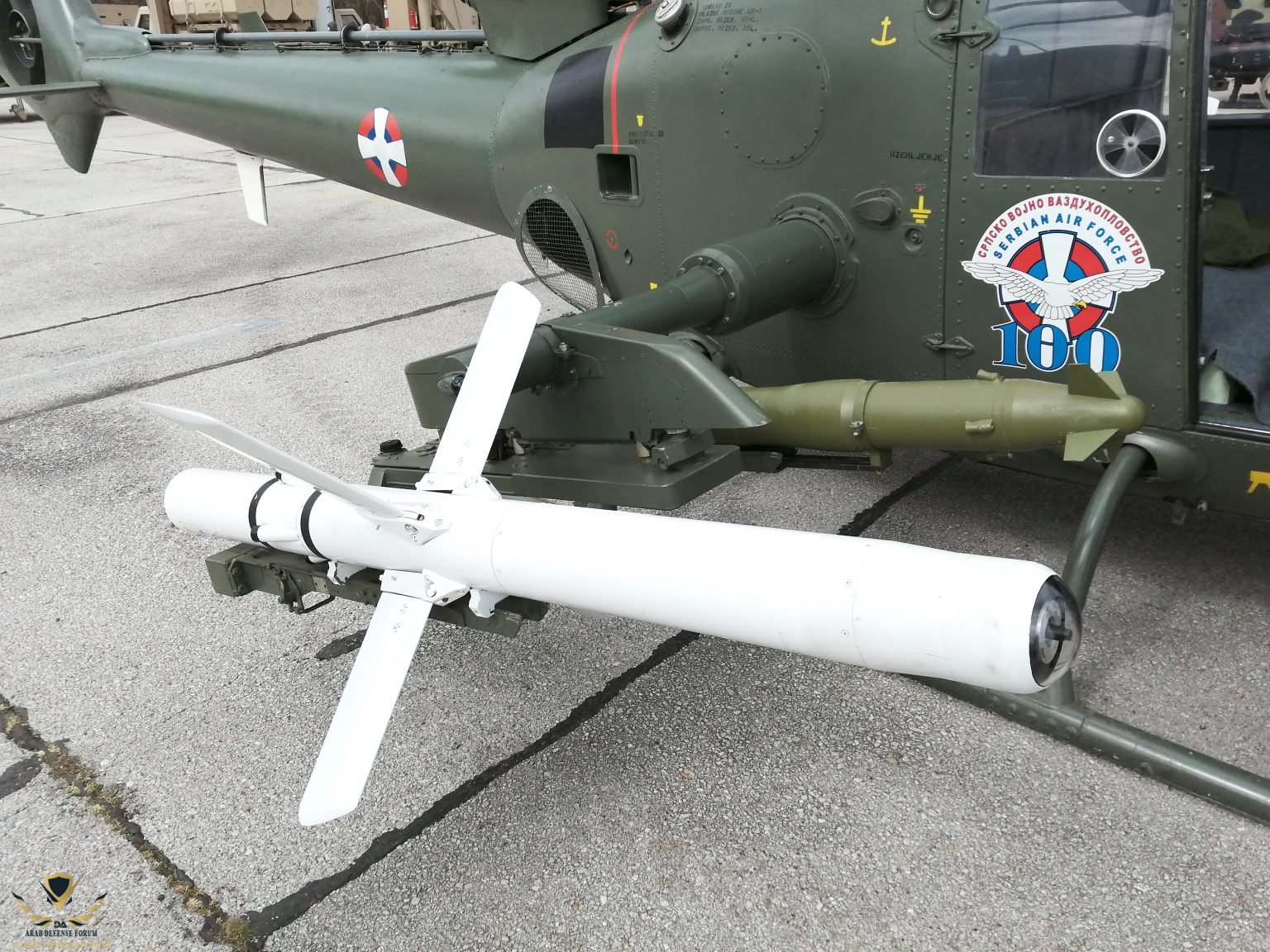

Spider - H
Spider - M
