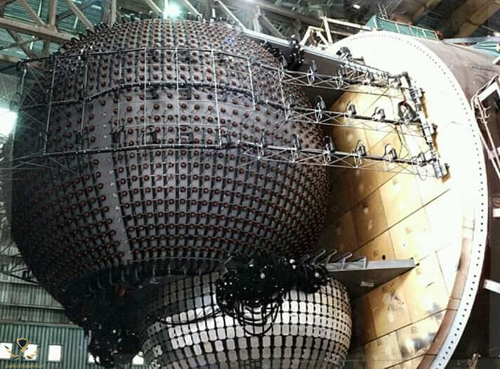

يأتي السونار في نوعين أساسيين. هناك سونار نشط، يرسل «أصوات» ينعكس عليها الهدف، مما يجعله نسخة تحت الماء من الرادار. من ناحية أخرى، يعتمد السونار السلبي على أجهزة استماع حساسة يمكنها التقاط الصوت من محركات الغواصات أو المروحة - وعلى عكس السونار النشط، فإنه لا يكشف عن موقعك. اعتمادًا على الظروف، يمكن للسونار العثور على غواصة من على بعد أميال عديدة وفي أي اتجاه.

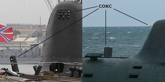

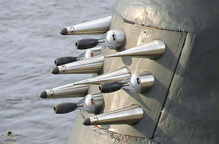

إحدى الطرق التي أبرزها التقرير الاستخباراتي نظام الكشف عن أثر الغواصات «سوكس». هذا النظام المجهز للغواصات الهجومية الروسية، يتتبع آثار الغواصة التي خلفتها وراءها. ويمكن رؤية نظام «سوكس» في الواقع في صور الغواصات الروسية كسلسلة من المسامير والأكواب المثبتة على زعانف خارجية.
ما كان يعرفه الغرب على وجه اليقين أن نظام «سوكس» ظهر لأول مرة على الغواصة K-14، وهي غواصة نووية من فئة نوفمبر في عام 1969. ومنذ ذلك الحين ، ظهرت إصدارات لاحقة بأسماء رمزية مثل Colossus و Toucan و Bullfinch على كل جيل جديد من الغواصات الهجومية السوفيتية والروسية، بما في ذلك فئة أكولا وفئة ياسن الحالية.
وفقًا لهذه الوثائق التي تم رفع السرية عنها مؤخرًا ، كانت الشائعات القديمة دقيقة بطريقة واحدة - لم يطور السوفييت جهازًا واحدًا فقط ، بل عدة أجهزة. أحد الأنظمة يلتقط "النويدات المشعة التنشيطية" ، وهي أثر خافت يخلفه الإشعاع من المفاعل النووي الموجود على متن الغواصة. وهناك أداة أخرى هي «مطياف أشعة غاما» الذي يكشف عن كميات ضئيلة من العناصر المشعة في مياه البحر.

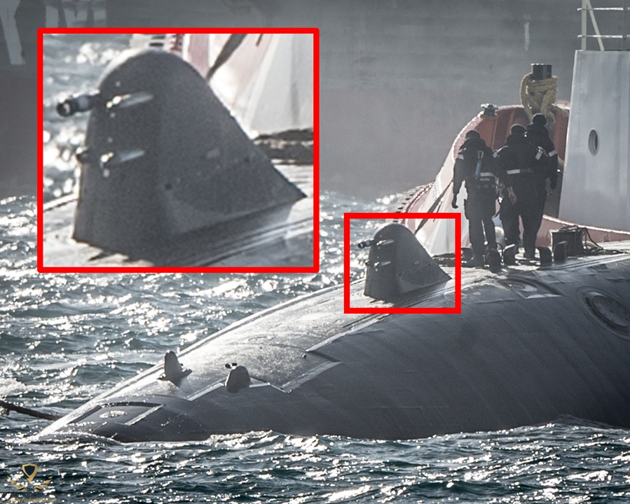

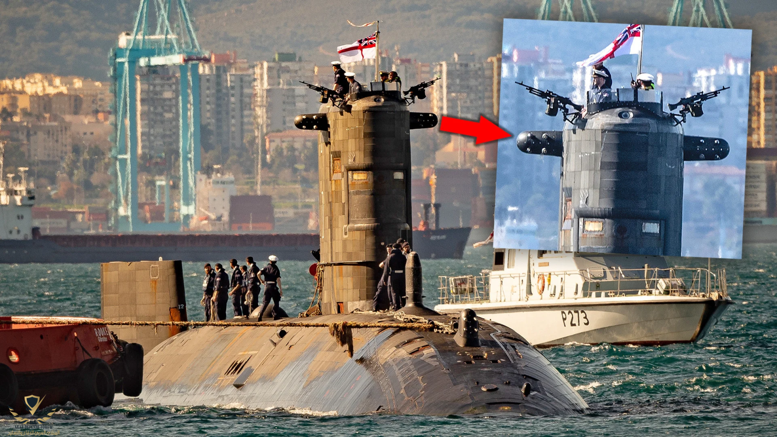

أظهر الأسطول البريطاني اهتمامًا مستمرًا بأنظمة الكشف عن آثار الغواصات. فقد ظهرت تقارير عن وجود أجهزة كشف غير صوتية على الغواصات النووية البريطانية في الثمانينيات والتسعينيات. وفي عام 2019 و2021 ظهرت تقارير عن أن الغواصات البريطانية المتمركزة في جبل طارق تم إلتقاط لها صور وهي تظهر بأنظمة الكشف عن آثار الغواصات.
