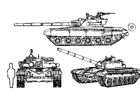

رسمات الدبابة تي-72
تتعدد طرازات الدبابة تي- 72 لان الاتحاد السوفيتي أعتاد ان يصنع الدبابة حسب متطلبات المشتري مما يعني إمكانية أختلاف الـ تي-72 السورية عن الـ تي-72 العراقية والجزائرية, وهنا يعطى لكل طراز اسم معين .
ولكن هناك طرازات معروفة وسهل التعرف عليها منها الطرازات التالية:
