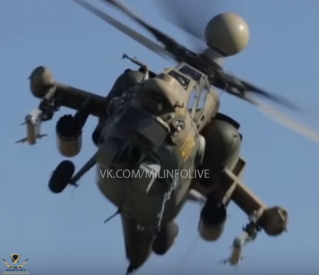

Изделие 305
مشاهدة المرفق 408684
أولا: منصات اطلاق
إن المروحيات الهجومية شيء يمكن لروسيا أن تفخر به . وبالإضافة إلى ذلك، لا يمكن إلا لعدد قليل من بلدان العالم، بما في ذلك الولايات المتحدة والصين، أن تقدم شيئا في هذا الصدد. وفي السنوات الأخيرة، طورت روسيا مروحياتها الهجومية هما
Mi-28NM و Ka-52M.
مشاهدة المرفق 408687
سنة 2020 قالت مصادر في قوات المسلحة الروسية انه تم تسليم اول MI-28NM و KA-52M وقد حصل كلى مروحيتين على رادار مصفوفات البحث النشطة (AESA) وعلى محركات جديدة رفعت من مدى مروحيتين و حمولة اكبر و انظمة تهديف جديدة لمروحية KA-52M
مشاهدة المرفق 408688
ترجمة تقريبية
عند الفحص الدقيق، تبدو الأمور أكثر تعقيدا. أولا، دعونا ننظر إلى خصائص الصاروخ
. لديه توجيه المشترك ويستخدم نظام القصور الذاتي في المرحلة الأولى من الطيران و تغير مسار بعد اطلاق و توجيه عن طريق الاقمار الاصطناعية . وسيتمكن الصاروخ من العمل بفعالية ليلا ونهارا، في أي ظروف جوية، وسيستخدم مبدأ "Fire And Forget".
وسيسمح هذا السلاح بضرب تركيزات القوى العاملة والأشياء ذات الأهمية الاستراتيجية بشكل أكثر فعالية، ولا سيما مراكز قيادة العدو. الآن لا يوجد مروحيات قتالية أخرى في العالم لديها مثل هذا السلاح.
يعتقد ان بسبب زاوية هجوم صاروخ الكبيرة بامكانه اختراق حماية النشطة مثل "تروفي"
ايروديناميكية لتصميم صاروخ وشكل الجناح "كونكورد" تدعم تصريحات الصحف الروسية ان مدى صاروخ يصل الى 100KM و صاروخ في مراحل التجارب قد يرتفع الى ما اكثر في النسخ نهائية
والصاروخ سينتهي من كامل اختبارات سنة 2022/10
و قد ظهر في فيديو قناة Zvezda ان صاروخ يمتلك رأس توجيه بالاشعة ماتحت الحمراء
مشاهدة المرفق 408689
