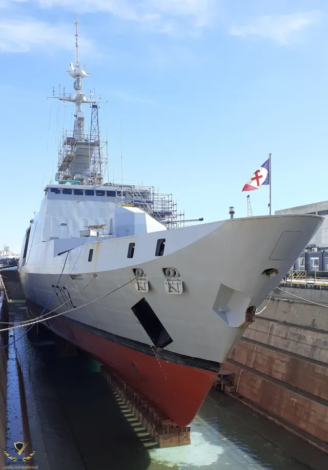

في 2017 منحت DGA (وكالة المشتريات الدفاعية الفرنسية) عقداً لتحديث 3 من اصل 5 فرقاطات شبحية فئة La Fayette (FLF) تشغلها البحرية الفرنسية، برنامج تحديث فرقاطات FLF ليس فقط من اجل تمديد خدمتها بل يهدف ايضا الى تحسين القدرات القتالية لها لا سيما ضد التهديدات الجديدة
بدأت اول فرقاطة (Courbet) عملية التحديث في اكتوبر 2020، وغادرت الحوض الجاف في منتصف ابريل 2021 وبدات اولى تجارب الابحار في 14 يونيو الماضي، ومن المتوقع ان تعود الى خدمتها التشغيلية في نهاية 2021
جرى نقاش مطول بين وكالة المشتريات الدفاعية الفرنسية والشركة المسؤولة عن التحديث Naval Group حول الزمن المستغرق لتحديث الفرقاطات، ارادت الشركة 12 شهر بينما ارادت وكالة المشتريات 6 شهور من اجل اعادة السفينة للخدمة في اسرع وقت ممكن، اتفق الطرفان في النهاية على 9 شهور لتحديث كل فرقاطة
شملت عملية تحديث منتصف العمر للفرقاطة العمل بالتوازي على الصيانة العامة المجدوله التي تضمنت اعمال ترميمية على مستوى هيكل الفرقاطة وانظمة الدفع والانظمة المساعدة
(فرقاطة Courbet في حوض Toulon الجاف في اكتوبر 2020)

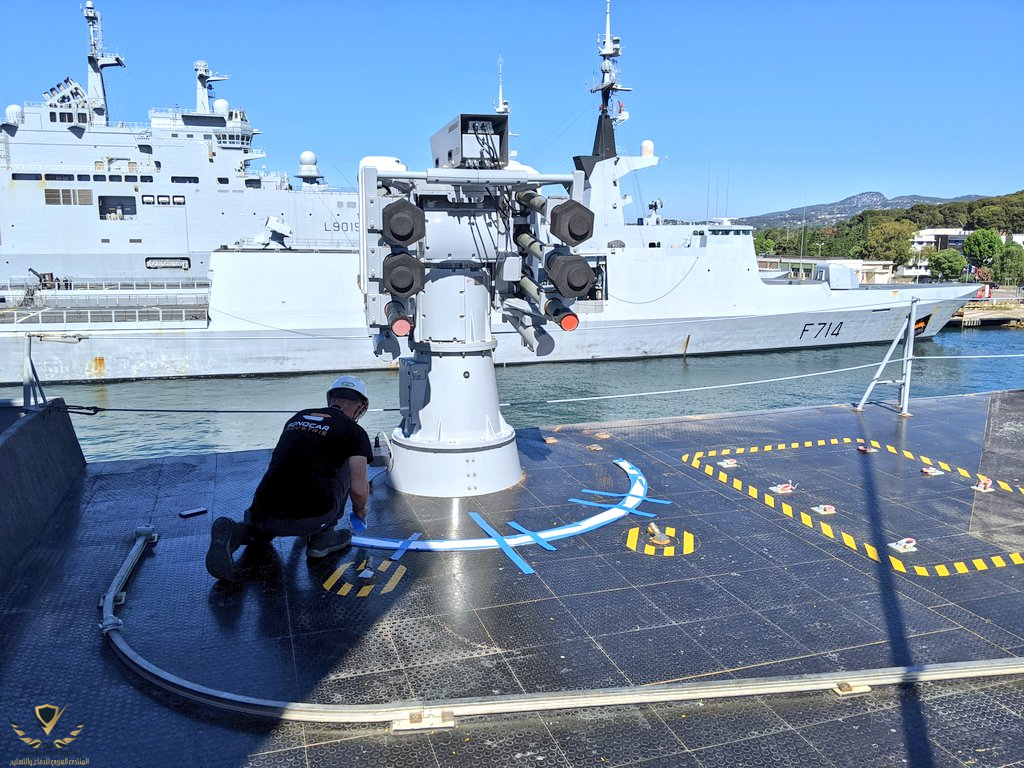

(احد قاذفين MBDA Sadral system على سطح فرقاطة Courbet بعد تثبيتها مؤخراً)
تم استبدال نظام CROTALE القديم المضاد للأهداف الجوية بقاذفين سداسيين MBDA Sadral مأخوذين من فرقاطات George Leygues التي تم اخراجها من الخدمة مؤخراً، تم تجديد النظامين من أجل تشغيل صاروخ MISTRAL 3 الحديثه
بالرغم من ان صواريخ MISTRAL 3 لا تملك مدى وحمولة صواريخ كروتال ، إلا انه تم تطويرها لمواجهة التهديدات الحديثه الغير المتكافئة وصواريخ sea skimming المضادة للسفن، وإلى جانب قدرتها المضادة للطائرات والصواريخ يمكن لـ Mistral 3 تدمير الاهداف السطحية السريعة ، بما في ذلك USVs وقوارب الهجوم السريعه

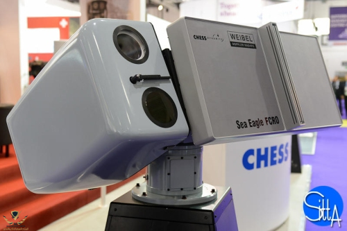

تملك فرقاطة Courbet الان ايضا نظامين Sea Eagle تحكم بالنيران راداري وبصري (Fire Control Radar Optical) من شركة Chess Dynamics

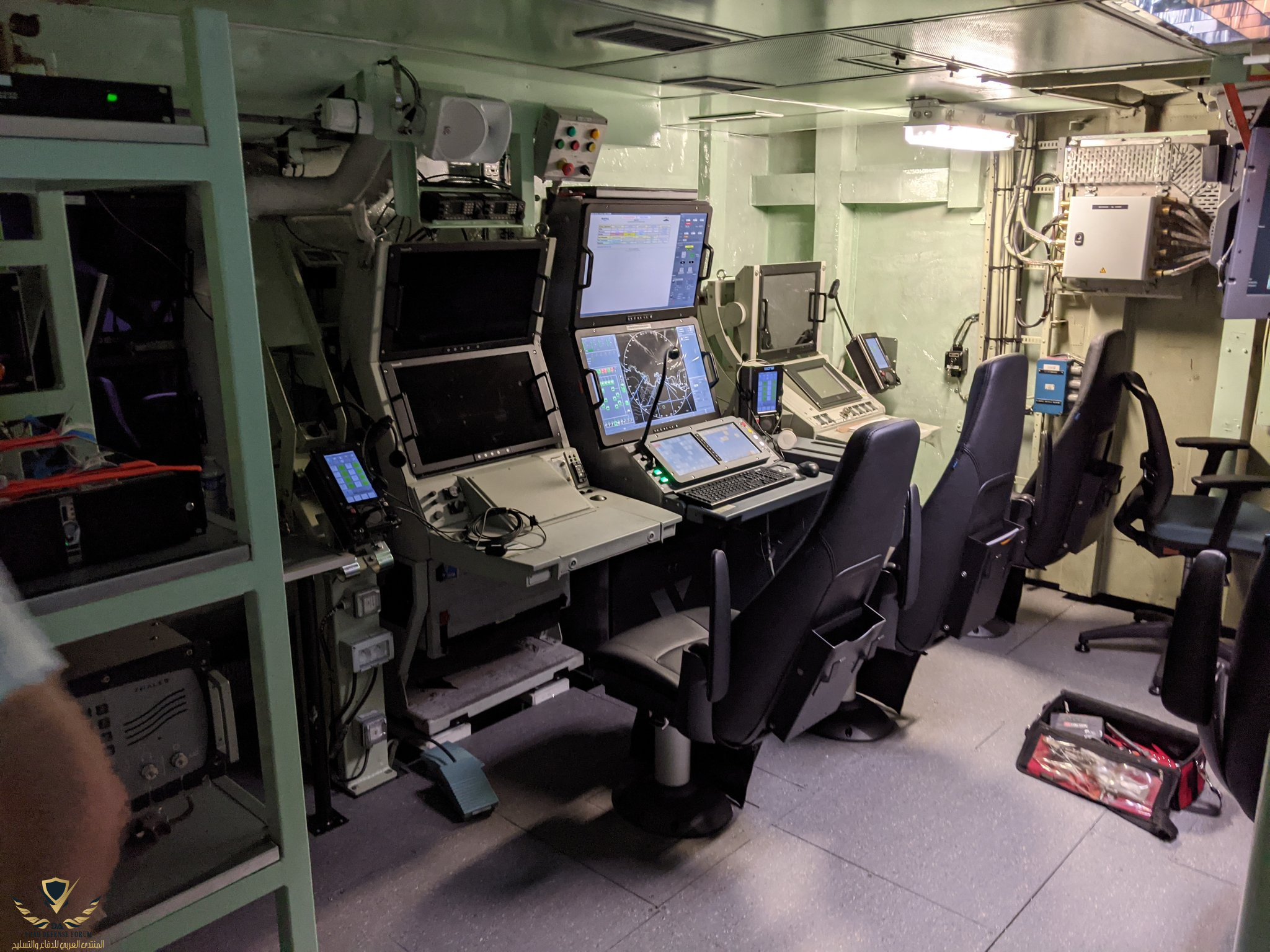

(منطقة مركز القتال بعد اعادة تشكيلها وتظهر الـ consoles الجديدة بشاشة مزدوجة)
من أجل زيادة حجم منطقة CIC الضيقه قاموا بتغيير تخطيطه عن طريق تفكيكها واعادة تشكيلها لاستيعاب نظام إدارة المعارك الجديد (CMS) ولإضافة وحدات تحكم جديدة مخصصة لسونار الحرب المضادة للغواصات (ASW) وصاروخ MBDA MM40 Block 3C Exocet المضاد للسفن
تم استبدال نظام Thales TAVITAC CMS بنظام SENIT FLF (نسخة اصغر مشتقة من نظام SENIT على فرقاطات FREMM وحاملة الطائرات شارل ديغول)
يتميز نظام SENIT FLF بوحدات تحكم جديدة للمشغل بشاشة مزدوجة ، وشاشة لمس كبيرة لتقييم الموقف وتخطيط المهام

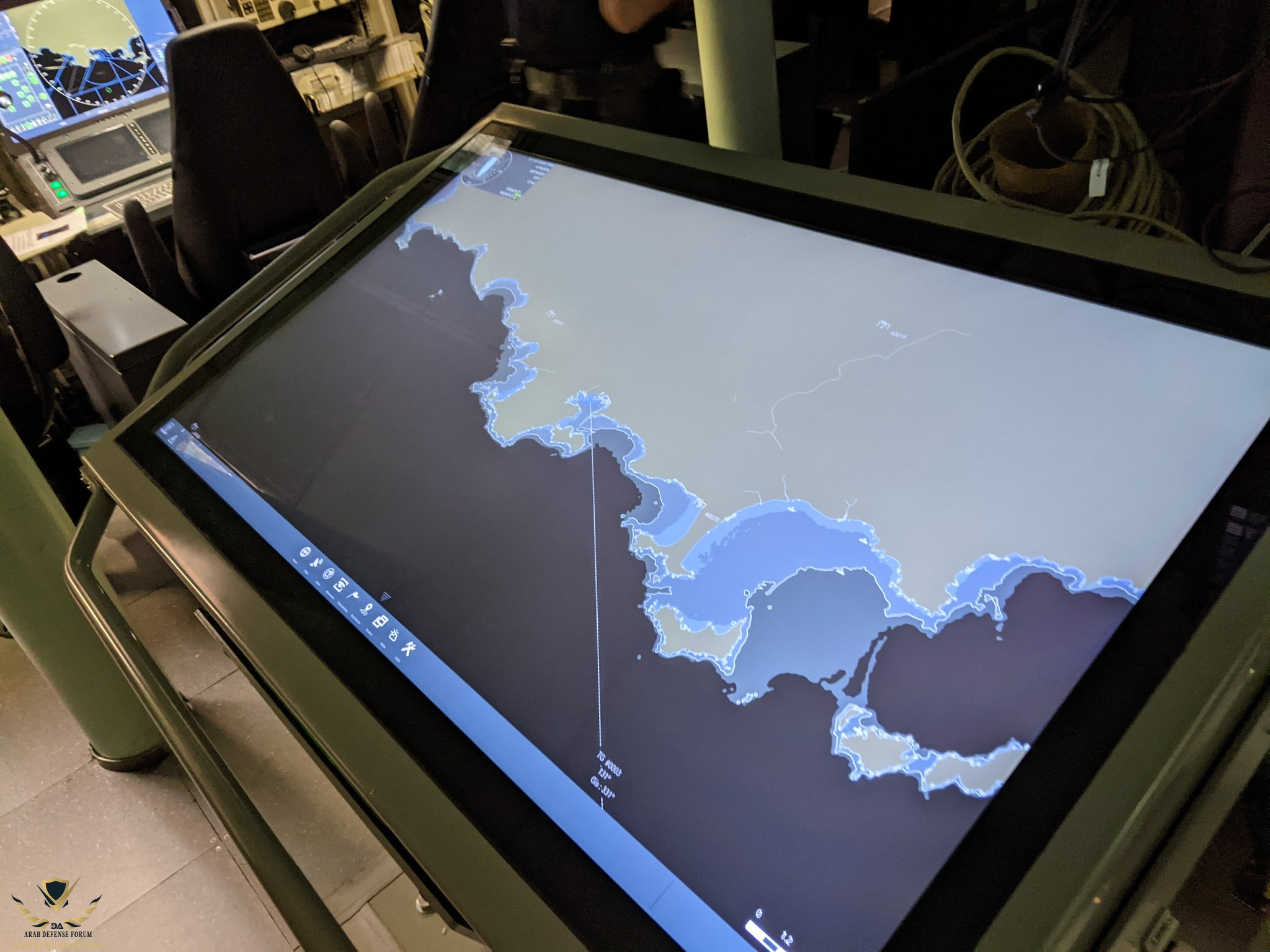

(شاشة اللمس التكتيكيه لتقييم الموقف وتخطيط المهام)

وين المشكلة ؟ اشوف مواصفات الميسترال 3 يمثل اضافة في جوانب كثيرة مقارنه بصواريخ VT-1 على الكروتال اللي تقادم واصبح صعب المحافظه على أدائه العالي حسب ما قال قائد الفرقاطة
قاذقين Sadral يوفر زياده في القدرة الناريه الجاهزة للفرقاطه بنسبة 50%، باحث IIR بقدرات معالجة عاليه تمكنها من الاشتباك مع الاهداف ذات البصمه الحرارية المنخفضه، ومدى اعتراض 7-9 كلم بنسبة نجاح تفوق 95% ، والقدرة على التعامل مع اهداف مختلفه مثل القوارب السريعه والانتحاريه
فأشوفها خير ممتاز اذا اخذنا في عين الاعتبار الادوار اللي تقوم بها الفرقاطة في البحرية الفرنسية وايضا الهدف من تحديثها
نفس الصاروخ بس على نظام SIMBAD-RC كان من المتفرض يستبدل الكروتال على فرقاطات المدينة
قاذقين Sadral يوفر زياده في القدرة الناريه الجاهزة للفرقاطه بنسبة 50%، باحث IIR بقدرات معالجة عاليه تمكنها من الاشتباك مع الاهداف ذات البصمه الحراراية المنخفضه، ومدى اعتراض 7-9 كلم بنسبة نجاح تفوق 95% ، والقدرة على التعامل مع اهداف مختلفه مثل القوارب السريعه والانتحاريه
