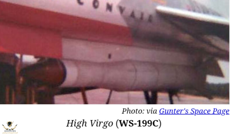

في أوائل عام 1958 ، اقترحت كونفير ولوكهيد بشكل مشترك للقوات الجوية الأمريكية برنامجًا لتطوير ALBM (صاروخ باليستي يطلق من الجو) لمفجر B-58 Hustler.
في يونيو من ذلك العام ، منحت القوات الجوية عقدًا لبرنامج اختبار إثبات المفهوم في إطار مشروع WS-199C High Virgo. كانت شركة لوكهيد مسؤولة عن تصميم وبناء الصاروخ ،
بينما قامت شركة كونفير ببناء منصة إطلاق مخصصة للتثبيت على طائرة الاختبار (النموذج الأولي B-58).
ولتوفير وقت التطوير والتكلفة ، استخدمت لوكهيد مكونات مجربة من صواريخ XQ-5 Kingfisher و X-17 و UGM-27 Polaris و MGM-29 Sergeant.

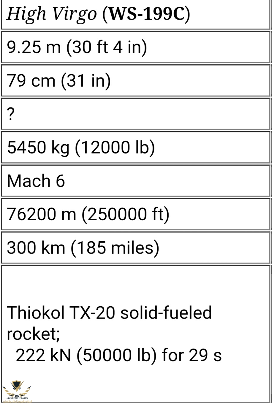

تم تشغيل صاروخ High Virgo بواسطة
(محرك صاروخي واحد Thiokol TX-20 Sergeant) يعمل بالوقود الصلب.
وقد تم تجهيزه بنظام توجيه بالقصور الذاتي
، لكن تأخر التطوير تسبب في إجراء أول اختبارين من أربعة اختبارات باستخدام طيار آلي مبرمج مسبقًا بدلاً من ذلك. كان للصاروخ أربعة زعانف للتحكم الديناميكي الهوائي ، ومُزود بمخروط بلاستيكي في الأنف لتغطية مركبة إعادة الدخول. كان إجراء الإطلاق هو الطيران فوق سرعة الصوت على ارتفاع عالٍ وإسقاط صاروخ هاي فيرجو ، الذي سيشتعل محركه بعد ذلك بضع ثوانٍ من السقوط الحر .

كان الاختبار الثاني في 19 ديسمبر 1958 ناجحًا ، ووصل الصاروخ إلى ارتفاع 76200 م (250000 قدم) ، وسرعته 6 ماخ ، وطار مسافة 300 كم (185 ميلاً). كانت الرحلة الثالثة في 4 يونيو 1959 هي أول رحلة تستخدم نظام القصور الذاتي
