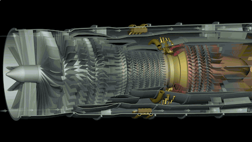

أنظمة الدفع
تتطور محركات الطائرات المقاتلة تدريجياً مقارنة بالتطورات الهائلة في تقنيات الفضاء مثل الرادار والبرامج وأجهزة الاستشعار والتخفي والأسلحة. العامل الأساسي لهذا التطور التدريجي أن محركات الطائرات مرتبطة بفيزياء أنظمة الدفع النفاث وحدود الديناميكا الهوائية للطائرة وحجمها ووزنها.
ومع ذلك ، فإن جهود تطوير المحرك الحالية تهدف إلى تطوير تكنولوجيا المحركات النفاثة بشكل كبير خلال السنوات القليلة المقبلة.

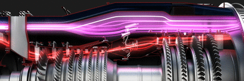

ستعتمد المقاتلات من الجيل السادس على محركات تكيفية /محركات الدورة المتغيرة Adaptive-Cycle Engines/variable cycle engines تختلف هذه المحركات عن الموديلات السابقة لأنه ستكون مجهزة للسماح بتدفع تيار هوائي ثالث يمكن التحكم فيه.
هذا يحسن بشكل كبير من مدى الطائرة ، وكفاءة استهلاك الوقود (مما يتيح الطيران بسرعات فائقة بمعدلات أكثر كفاءة في استهلاك الوقود) ، والسرعة. يمكن التحكم في تيار الهواء الثالث في محرك الدورة المتغيرة بواسطة الطيار من خلال فتح أو إغلاق تيار الهواء الثالث ، يمكن للطيار ضبط كمية الوقود التي يدخلها المحرك النفاث وتحسين أدائه يتيح ذلك الانتقال السلس من السرعات الصوتية إلى سرعة الانطلاق (دون سرعة الصوت). وسيشتمل المحرك أيضًا على مواد مركبة خفيفة الوزن من السيراميك تسمح للمحرك بالعمل فوق نقطة انصهار الفولاذ اي ان المحرك يتحمل درجات حرارة عالية.
يحتوي محرك الدورة التكيفية على مروحة قابلة للتكيف ، والتي تسمح للمحرك بتغيير نسبة الالتفافية اي النسبة بين معدل سريان كتلة الهواء المسحوبة بواسطة مروحة المحرك لتمر حول قلب المحرك إلى نسبة الهواء التي تدخل إلي قلب المحرك حيث تتواجد الأجزاء الدوارة وغرفة الاحتراق. يتدفق التيار الثالث حسب الحاجة لزيادة أو تقليل نسبة الالتفافية - أو بدلاً من ذلك استخدام تدفق الهواء الإضافي للتبريد.
يمكن تنويع أداء المحرك بشكل فعال خلال الرحلة. وبسرعة تفوق سرعة الصوت ، يمكن للتيار الثالث أن يقلل مقاومة السحب عن طريق السماح للهواء الزائد بالتدفق عبر المحرك - ومع ذلك فإن الأداء فوق حوالي 2.2 ماخ لا يزال مقيدًا بفيزياء هندسة مدخل الهواء.
يساعد التيار الثالث كثيرًا الطائرة الأسرع من الصوت ويوفر تيار الهواء الثالث هذا قدرة إضافية على تبديد الحرارة مما يقلل من البصمة الحرارية للطائرة ويسمح للطائرة بالافلات من الأسلحة الموجهة حراريا.
حققت شركة جنرال إلكتريك تقدمًا كبيرًا في الدورة التكيفية أو المحركات ذات الدورة المتغيرة نتيجة لبرنامج تكنولوجيا المحرك متعدد الاستخدامات (ADVENT) التابع لسلاح الجو الأمريكي. الهدف من برنامج ADVENT هو تطوير محرك ذو دورة متغيرة يوفر قوة دفع أكبر بنسبة 5 إلى 10٪ وخفضًا بنسبة 25٪ في استهلاك الوقود مقارنة بالمحركات النفاثة في طائرات الاف-35 الحالية.
