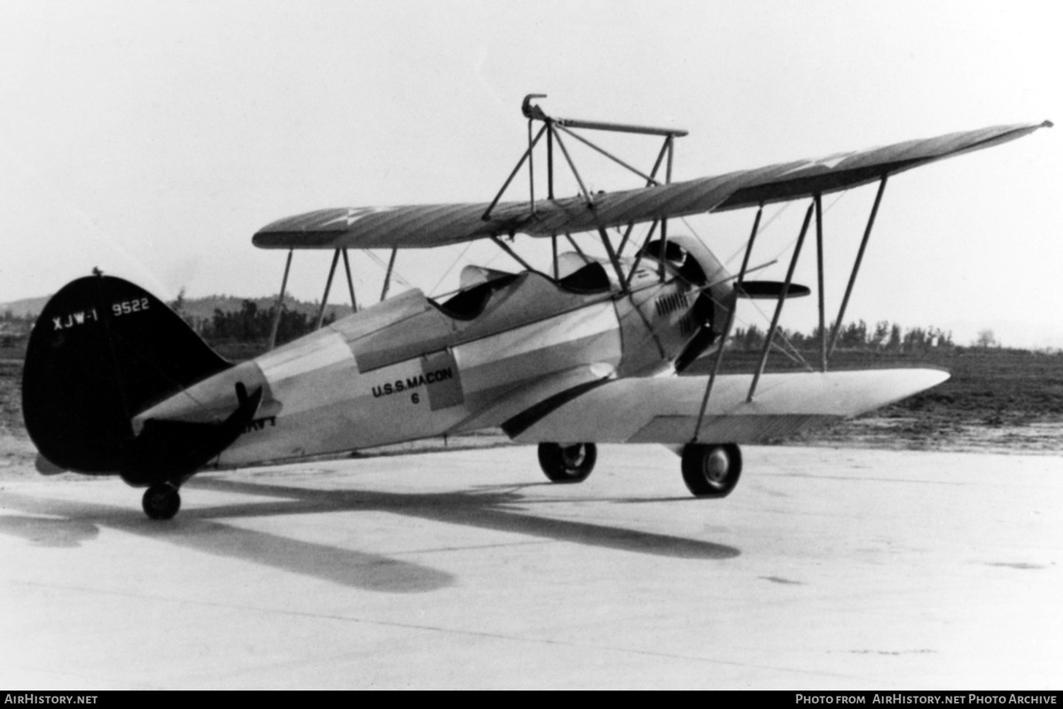

كانت طائرات التدريب من طراز Fleet N2Y-1 و المقاتلات Curtiss F9C-2 Sparrowhawk وكلاهما عبارة عن طائرات ذات سطحين مزودة بـ "خطاف" ثابت على الجناح العلوي لتعليقها بأرجوحة المنطاد AKRON. كانت طائرت التدريب N2Y-1 عبارة عن تعديلات على الطائرة الام ، بينما كانت الطائرات F9C-2 عبارة عن بناء جديد ، مشتق من المقاتلة F9C-1 التي تعمل من حاملات الطائرات. تميزت F9C-2 ببعض التحسينات بالمقارنة بF9C-1 ، مثل محرك أكثر قوة و نظام هبوط أفضل ، بالإضافة إلى جناح علوي معدّل لمنح الطيار مجال رؤية أفضل لتسهيل عملية الرسو مع الأرجوحة. تم إضافة دفة أكبر في وقت لاحق بعد أن وجدت مشكلة اضطراب اثناء عملية الإرساء ؛ تم إجراء تجارب أيضًا مع Sparrowhawks التي تم إزالة معدات الهبوط الخاصة بها ، حيث تتمتع هذه الطائرة بالقدرة على حمل خزان وقود خارجي بسعة 114 لترًا (30 جالونًا أمريكيًا).
في ليلة 3 أبريل 1933 ، سقط المنطاد AKRON في المحيط الأطلسي اثناء عاصفة قبالة سواحل نيوجيرسي ، وفقد معظم الطاقم. ومع ذلك ، فقد تم تعميد السفينة الشقيقة ZRS-5 MACON و ادخالها الخدمة في 11 مارس 1933 لتستمرت بذلك تجارب طائرات الطفيليات التابعة للبحرية.
كان أساس مخطط الطفيليات هو أن المنطاد سيطلق طائرات استطلاع للابتعاد عن "السفينة الأم"، لكن الطائرة N2Y-1 كان مفيدة فقط كطائرة خدمات وكانت الطائرة F9C-2 طائرة مقاتلة. تم الحصول على طائرات Waco ZJW-1 الأكثر حداثة لتحل محل N2Y-1 الأقدم ، وكانت أعمال التصميم جارية لتطوير طائرة استطلاع حديثة ذات سطح واحد .لم يفلح الامر حيث فقد المنطاد ماكون بدوره قبالة سواحل كاليفورنيا في 12 فبراير 1935.
الطائرة Waco ZJW-1.

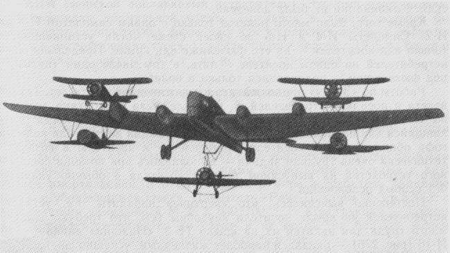

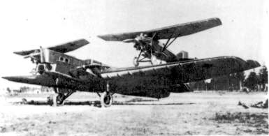

تم بناء خمسة مركبات من طراز "Zveno-1a" باستخدام المقاتلات Polikarpov I-5 ذات السطحين الجديدة بدلاً من Tupolev I-4. كانت هذه الطائرات مخصصة للتدريب بشكل اساسي، والهدف هو إنشاء مجموعة طائرات مع منصة نقل متكونة من القاذفة Tupolev TB-3 - وهي في الأساس القاذفة TB-1 و لكن مدعومة بأربعة محركات - قادرة على حمل خمسة مقاتلات ،اثنان فوق الأجنحة ، اثنان تحت الأجنحة ، و واحدة وعلى جسم الطائرة.
ومع ذلك ، فإن مجموعة TB-3 الأولية ، "Zveno-2" ، حملت ثلاثة مقاتلات من طراز I-5 فقط ، مع الاستغناء عن الطائرات السفلية لأن الأمر يتطلب مزيدًا من التطوير لمعرفة كيفية التعامل معها. أجريت تجارب Zveno-2 في عامي 1934 و 1935 ، وأثبتت النتائج أنها قابلة للتطبيق من الناحية الفنية. لم يتم اعتمادها في الخدمة ، حيث ثبت أن نطاق المجموعة -الطائرة الحاملة و طائراتها الصفيلية- غير كافٍ لدعم تشكيلات القاذفات بعيدة المدى. كان التحضير لطلعات Zveno-2 أيضًا مستهلكًا للوقت ؛ كان وضع المقاتلة على جسم الطائرة السفلي للقاذفة أمرًا مزعجًا بشكل خاص ، لذلك غالبًا ما يتم تحميلها وتركها هناك ، ولا يتم إطلاقها في الجو.

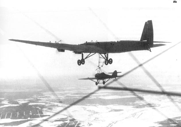

أول عملية استعادة جوية في العالم بين طائرتين ثابتتي الجناحين أثناء الطيران باستخدام المجموعة "Zveno-5" ، التي تتألف من القاذفة TB-3 و المقاتلة Grigorovich I-Z.

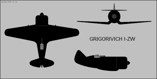

بالتوازي مع هذه التجارب ، تقدم العمل في تصميم مقاتلة طفيلية مخصصة Grigorivich "I-ZW" ، والتي كانت تشبه إلى حد كبير Polikarpov I-16. مثل I-16 ، كانت I-ZW طائرة أحادية السطح وذات جناح منخفض ؛ ومع ذلك ، كان لدى I-ZW اختلافات واضحة ، مثل جناح "النورس المقلوب" وقمرة القيادة في الجهة الخلفية اكثر . كان لدى I-ZW نظام خطاف قابل للسحب أعلى جسم الطائرة الأمامي ولكن الطائرة تفتقر إلى معدات الهبوط سمح عدم وجود معدات الهبوط بالمزيد من التسلح والذخيرة والوقود.
الطائرة I-ZW لم تصل أبدًا إلى مرحلة الطيران عندما تم إخبار الديكتاتور السوفيتي جوزيف ستالين عن مشروع I-ZW في أوائل عام 1937 ، رفض الفكرة ووصفها بأنها "خيال". كانت تلك نهاية I-ZW ، على الرغم من استمرار العمل على مفهوم Zveno ، مما أدى إلى الحاملة Z-7 بلستخدام القاذفة TB-3 القادرة على استعادة طائرات I-16 تحت كل جناح. تم إجراء رحلات تجريبية في عامي 1938 و 1939 ، حيث واجه طيارو الطفيليات في البداية صعوبات في الإرساء في الجو ، مما أدى في بعض الأحيان إلى إتلاف معدات الاستعادة.

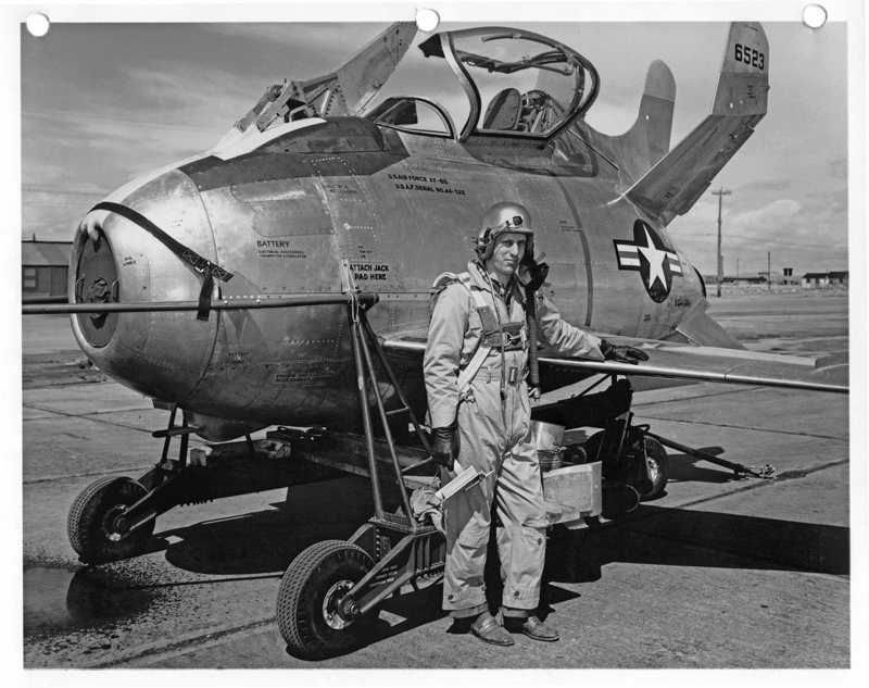

تم تشغيل Goblin بواسطة محرك نفاث ذو تدفق محوري واحد من طراز Westinghouse J34-WE-22 بقوة دفع تبلغ 13.4 كيلو نيوتن (1،360 كجم / 3000 رطل) ، وكان من المفترض أن يكون التسلح متكون من أربعة مدافع رشاشة من طراز براوننج عيار 12.7 ملم (0.50 عيار) ، مع 300 طلقة لكل بندقية. كان هناك فرامل هوائية مثقبة أسفل جسم الطائرة الخلفي وخطاف سحاب موجود عند فتحة أنف الطائرة للسماح للمقاتلة بربط الأرجوحة الممتدة من منصة الحاملة ؛ يتم طي الأجنحة هيدروليكيًا للسماح بالتحميل في حجرة القنابل للطائرة الحاملة. كانت قمرة القيادة ضيقة وكان تصميم الجهاز ضئيلاً ، لكن الطيار كان لديه مقعد طرد. تم إرجاع المقعد للخلف بمقدار 33 درجة لتقليل الارتفاع.
كان لدى XP-85 معدات هبوط انزلاقية للهبوط في حالات الطوارئ ؛ بعد إجراء بعض التعديلات ، تم تركيب مزلج واحد على البطن.

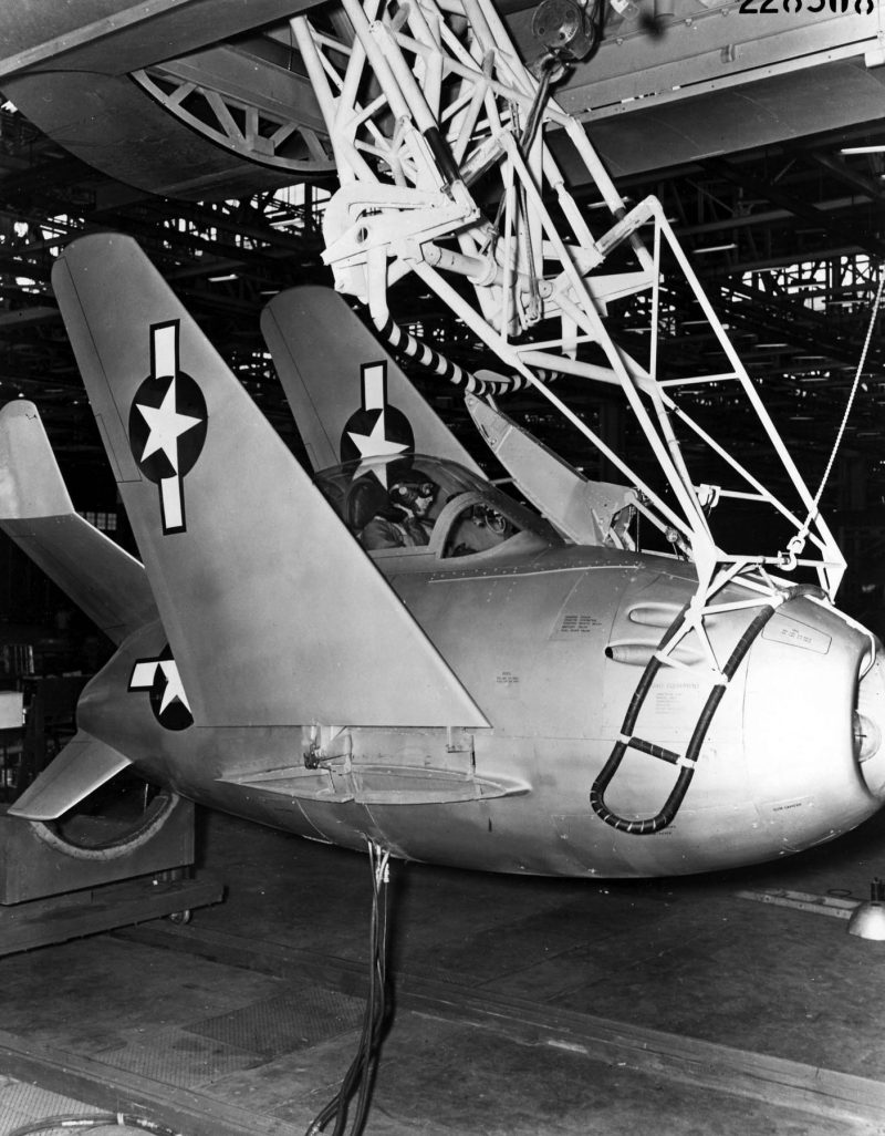

في ربيع عام 1946 ، تم اختبار نموذج XP-85 بالحجم الطبيعي جنبًا إلى جنب مع نموذج بالحجم الطبيعي لقاذفة القنابل B-36 من أجل الملاءمة والتشغيل.لقد تأثر نظام الأرجوحة في الواقع إلى حد كبير بالنظام المستخدم في AKRON-MACON. نظرًا لأن القوات الجوية الأمريكية لم تستطع توفير أي طائرات B-36 في ذلك الوقت ، كان من المقرر إجراء اختبارات طيران Goblin باستخدام قاذفة Boeing B-29B Superfortress المعينة باسم "EB-29B" للإشارة إليها كطائرة اختبار خاصة. تم تزويد EB-29B ، الملقب بـ "Monstro" ، بنظام الأرجوحة أصفر لامع بالإضافة إلى علامات صفراء أخرى للسماح برصده بسهولة.
في 22 يوليو 1947 ، قبل بدء الرحلات الأولية للطائرة XP-85 ، قام الرائد كين تشيلستروم وطيار اختبار ماكدونيل روبرت إلدهولم بالطيران بمقاتلات لوكهيد P-80 النفاثة للقيام بعمليات محاكاة اقتراب لرسو الطائرة مع القاذفة B-29 Superfortress ، حيث أبلغ كلا الطيارين عن عدم وجود صعوبات في التعامل معها. في ذلك الخريف ، تم نقل أول نموذج أولي XP-85 جواً بواسطة طائرة بوينج C-97 ستراتوكروزر إلى نفق الرياح في موفيت فيلد في منطقة خليج كاليفورنيا التي تديرها Ames Aeronautical Lab - مختبر Ames هو منشأة تابعة لNACA المنظمة الرئيسية السابقة للإدارة ناسا. تم إسقاط النموذج الأولي بواسطة رافعة ، وكان لا بد من إعادته إلى سانت لويس لإصلاحه ؛ قام النموذج الأولي الثاني باختبار نفق الرياح في مكانه.
بحلول ذلك الوقت أصبحت USAAF خدمة مستقلة و اصبح اسمها القوات الجوية الأمريكية (USAF). في ربيع عام 1948 ، تم نقل النموذج الأولي الثاني XP-85 إلى قاعدة موروك الجوية (الآن قاعدة Edwards AFB) في كاليفورنيا لاختبارات الطيران مع الطائرة الحاملة Monstro. كان لابد من بناء حفرة خاصة يمكن إنزال الغوبلين فيها ، مما يسمح لـ EB-29B بالتموضع فوقها للتحميل لبدء اول "رحلة" أولية لXF-85 - قام سلاح الجو مؤخرًا بتغيير التعيين "P" "مطاردة-pursuit" إلى "F" مقاتلة-fighter - في 22 يوليو 1948 ، مع طيار الاختبار Edwin Schoch و هو طيار مقاتل سابق في البحرية.
لم يتم إطلاق Goblin فعليًا من منصة الناقل أثناء هذه الرحلة ، حيث تم إنزالها ببساطة على الأرجوحة الى تيار الهواء ، حيث أطلق Schoch المحرك ومارس التحكم في الطيران. تم إجراء خمس رحلات على نفس الشاكلة قبل إطلاق الطائرة بشكل فعلي في 23 أغسطس 1948. كان التعامل مع الطائرة طول الرحلة جيدًا بشكل عام ، لكن Schoch وجد نفسه في مشكلة حقيقية عندما حاول أن العودة و الرسو مرة أخرى مع الأرجوحة تحت القاذفة EB-29B. على الرغم من أنه أجرى عمليات إرساء وهمية باستخدام المقاتلة P-80 عدة مرات مع القليل من المتاعب ، إلا أن Goblin كانت طائرة أخف وزنًا إلى حد كبير ، وكانت حساسة للاضطرابات الهوائية حول EB-29B. بعد عدة محاولات ، اصطدم Schoch بالفعل بالأرجوحة ، حيث حطم الحادث غطاء قمرة القيادة لGoblin ، وتمزيق خوذة Schoch وقناع الأكسجين. رأى مراقب على متن الطائرة الحاملة Monstro الخوذة تسقط على الأرض واعتقد أنها رأس الطيار.
كاد يتم سحق الطيار Schoch في تلك المناورة و عليه قرر وأخذ الطائرة XF-85 في محاولة هبوط في بحيرة جافة في Muroc خلفت الطائرة الصغيرة سحابة ضخمة من الغبار ، لكنها لم تصب بأذى.
عاد Schoch ليحاول القيام بعمليات رسو وهمية بالطائرة F-80 وحاول الطيران بالطائرة XF-85 مرة أخرى في 14 أكتوبر 1948 ؛ هذه المرة تمكن من العودة و الالتحام بالطائرة الحاملة بعد محاولتين فقط. في اليوم التالي ، 15 أكتوبر ، قام Schoch بطلعتين من القاذفة EB-29 ، وكلاهما كللتا بنجاح.
ومع ذلك ، في الرحلة الخامسة ، في 22 أكتوبر 1948 واجه Schoch عقبة جديدة مع خطاف الاستعادة انتهى به الأمر إلى كسر الخطاف واضطر إلى الهبوط على البحيرة الجافة مرة أخرى.
كانت تلك هي الرحلة الأخيرة للنموذج الأولي الثاني. ثم أجرى النموذج الأولي الأول رحلة تجريبية واحدة ، في 29 أبريل 1949 ، مع عدم قدرة Schoch على إجراء الربط مع الطائرة الحاملة، والهبوط على قاع البحيرة الجافة مرة أخرى. كانت تلك هي الرحلة الأخيرة لـGoblin ، بعد ما مجموعه ست رحلات وحوالي ساعتين ونصف الساعة في الجو. كان تقييم المشروع حتى ذلك الوقت هو أن Goblin نفسه لم يكن مشكلة - ادعى Schoch أنه طار جيدًا - لكن مخطط الأرجوحة يحتاج إلى عمل.

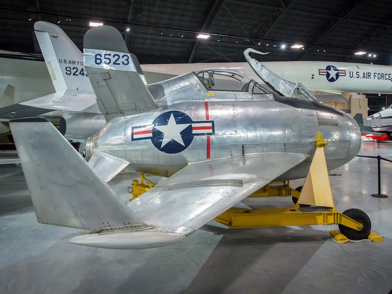

كان من المثير للاهتمام معرفة ما إذا كان من الممكن جعل عمليات الإرساء تعمل بشكل أكثر موثوقية ، ولكن بحلول ذلك الوقت كان سلاح الجو قد "انتهى" من البرنامج. في وقت لاحق ، أصر طيار الاختبار المشهور تشاك ييغر ، الذي تزعم بعض المصادر أنه كان في منافسة مع الطيار شوش ، على أن الطائرة Goblin فكرة جيدة ، لكنها دمرت بسبب عدم كفاءة شوش. لم يكن Schoch قادرًا على الرد على هذا الاتهام ، بعد أن قُتل في حادث طيران عام 1951 ، لكن ضباط سلاح الجو قرروا بوضوح أن XF-85 ليست فكرة جيدة.
على الرغم من أن الغوبلن كان بارعة جدًا ، إلا أنها تشبه "سيارة أطفال" منها الى طائرة مسلحة بتسليح خفيف مع أداء متواضع وقدرة تحمل ضعيفة و ام امر لم يكن يضاهي المقاتلات السوفيتية الجديدة. والأهم من ذلك عند فحص المفهوم بدأ المفهوم بأكمله نصف مكتمل. تصورت المفاهيم التشغيلية مجموعة من الخيارات من طائرة B-36 تحمل طائرة غوبلن في واحدة من مخازن القنابل الثلاثة.
يبدو أن مشاكل Schoch مع الالتحام قد أوقفت سلاح الجو ، ولكن كما ذكرنا ، ربما تم حل هذه المشكلة. ومع ذلك ، فإن الفكرة الكاملة لتحليق طائرة B-36 بالقرب من منطقة معادية أو داخلها لتوزيع و نشر المقاتلات ثم استعادتها بدأت فكرة خرقاء ومشكوك فيها للغاية.
مع نقص التمويل ، لم يعد بإمكان القوات الجوية الأمريكية تحمل الفكرة بعد. كان لدى مهندسي ماكدونيل أفكار لمتابعات تطوير غوبلن أكثر قدرة ، لكنها لن تحدث. كان التزود بالوقود في الجو هو الحل للمرافقة بعيدة المدى ، في حين أن التغييرات في العقيدة التشغيلية والتحسينات في صواريخ أرض-جو (SAM) ستجعل فكرة المرافقة أقل أهمية على أي حال. لا يمكن للمقاتلة المرافقة أن تفعل الكثير للتعامل مع انظمة SAM نجت كلا الطائرتين و يتم حاليا عرضهما في المتاحف.

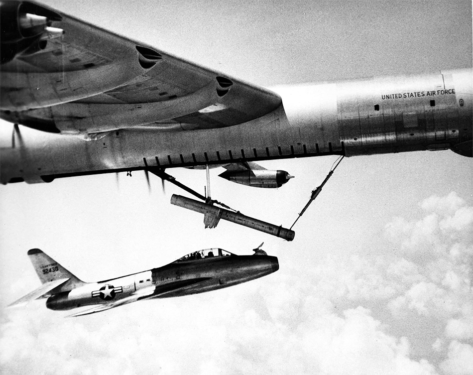

ظلت القوات الجوية مهتمة بمفهوم المقاتلات الطفيلية ، حيث عملت على مشروع "Fighter Conveyor (FICON)" ، حيث كان من المفترض أن تحمل طائرة من طراز B-36 طائرة مقاتلة من طراز Republic F-84 Thunderjet - والمبدأ ليس توفير المراففة و الحراسة لكن المقاتلة F-84 ستنفذ ضربة نووية. كانت هناك مخاوف جدية بشأن بقائية الطائرة B-36 البطيئة في الهجمات على الاتحاد السوفياتي ومع ذلك يمكن للطائرة B-36 حمل الطائرة F-84 عبر مسافات عابرة للقارات ، ثم إطلاقها لأداء غرة بسرعة عالية في المنطقة المستهدفة.
تم إجراء الاختبارات باستخدام القاذفة RB-36F التي تم تعديلها لحمل المقاتلة F-84E ، مع تعيين الطائرة الحاملة المعدلة تحت اسم "GRB-36F". كانت تجارب FICON الأولية في عام 1952 ، مع أول اختبار "شامل" في 14 مايو ، تم نقل المقاتلة F-84E إلى الجو ، ثم إطلاقها ، ثم استعادتها. بدا المخطط مرضيًا ، وكانت الصعوبة الوحيدة هي أن الطائرة F-84E تم حملها بشكل شبه خارجي و عليه قلل السحب من نطاق القاذفة. تم تعديل المقاتلة F-84F Thunderstreak من خلال تغيير تصميم الاجنحة في مايو 1953 و تم تعيينها ب"YRF-84F".
قررت القوات الجوية الالتزام بهذا المفهوم ، على الرغم من أن المهمة كانت الاستطلاع بعيد المدى بدلاً من الضربة النووية. تم تحويل عشر قاذفات من طراز RB-36D إلى طائرات حاملة "GRB-36D" ؛ تم تعديل 25 طائرة استطلاع من طراز RF-84F Thunderflash باستخدام خطاف قابل للسحب وأعيد تسميتها "RF-84K". كان لدى RF-84K أربعة مدافع رشاشة من طراز براوننج عيار 12.7 ملم (0.50 عيار) ، ويمكن لهذا التسليح من حيث المبدأ المساعدة في الدفاع عن منصة الناقل. ولا يزال بإمكانها أن تحمل ذخائر نووية.
دخل المشروع FICON في الواقع الخدمة الرسمية في منتصف الخمسينيات لمدة عام تقريبًا. تشير السجلات إلى أنها لم تكن عملية للغاية ، لا سيما فيما يتعلق بعمليات الاستعاد في الأحوال الجوية السيئة ، ولم تصل أبدًا إلى حالة التشغيل الكاملة. على أي حال ، فإن دخول طائرة الاستطلاع طويلة المدى Lockheed U-2 "Angel" في عام 1956 ألغى الحاجة إلى FICON.
طائرة الاستطلاع Lockheed U-2 "Angel".

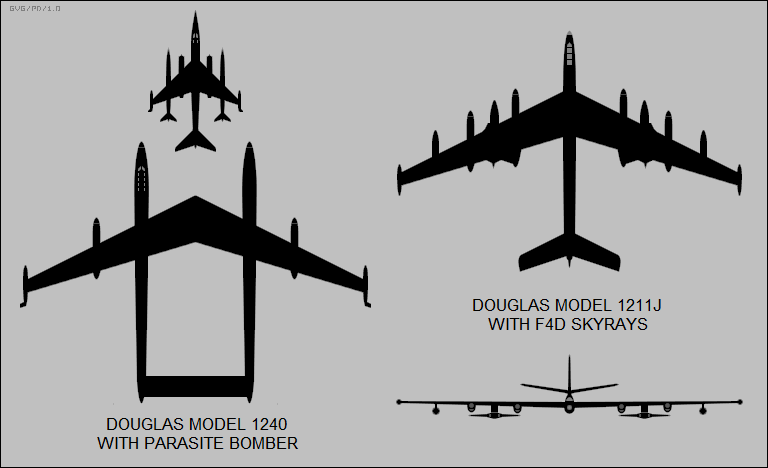

كانت فكرة المقاتلات الطفيلية شائعة جدًا في الخمسينيات من القرن الماضي ، على الأقل حتى أظهرت التجارب نقاط ضعفها. غالبًا ما تمحورت هذه المفاهيم حول قاذفات عملاقة تعمل بالطاقة النووية والتي تدور حول العالم و هي تسحب بعض المقاتلات للدفاع عنها. كانت مثل هذه المفاهيم من الخيال العلمي إلى حد ما ، ولكن في عامي 1950 و 1951 ، توصلت شركة Douglas Aircraft إلى سلسلة من التصميمات لقاذفة استراتيجية بعيدة المدى ، "Douglas Model 1211" ، الذي احتضن مفهوم مقاتلة الطفيليات.
كان أحد التشكيلات الأولى "الموديل 1211J" كان عبارة عن طائرة ذات جناح مجتاح او على شكل سهم تتميز بأربعة محركات توربينية كبيرة تعمل بمراوح ،مع تسليح دفاعي يتكون من برج خلفي مزود بمدفع مزدوج. كان لها تشابه واضح مع القاذفة السوفيتية Tupolev Tu-95 "Bear". يمكن أن تحمل أحمالًا خارجية ثقيلة تحت الأجنحة ، مثل خزانات الوقود ، أو حاضنات المعدات الخاصة ، أو صواريخ كروز Snark ، أو مقاتلتان من طراز Douglas Skyray. لنقل المقاتلات ، سيتم تثبيت منصة خاصة مزودة بمعدات تحت كل جناح بين المحركات التوربينية الداخلية والخارجية.
تضمنت المفاهيم الأخرى للطراز 1211 اختلافات مثل النفاثات المعززة. اقترحت شركة دوغلاس أيضًا مفاهيم "طراز 1240" التي تتضمن طائرة من نفس الفئة مثل الطراز 1211 ولكن بجسم مزدوج ، قادر على حمل طائرة طفيلية كبيرة غير قابلة للاسترداد على غرار قاذفة متوسطة على محور الجناح. كان المفهوم يتماشى مع مركبة الفضاء شبه المدارية الحديثة لروتان "وايت نايت" ، ولكن بالطبع أكبر من ذلك بكثير. يبدو أن النموذج يمكنه أن يحمل صاروخًا بعيد المدى أو مقاتلاً طفيليًا تحت كل جناح كحمولة بديلة. كانت مفاهيم طرازي 1211 و 1240 مثيرة للاهتمام بالتأكيد - ولكن ظهرت منها نماذج لطيفة للغاية فقط حيث تم الاعتماد على القاذفة Boeing B-52 كقاذفة استراتيجية بعيدة المدى.

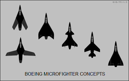

في أوائل السبعينيات ، تم إحياء مفهوم المقاتلات الطفيلية ، في شكل دراسة لشركة Boeing للتحقيق في استخدام الطائرة 747 جامبو كحاملة طائرات. أجريت الدراسة بموجب عقد من مختبر ديناميكيات الطيران التابع لسلاح الجو الأمريكي (USAF FDL) في قاعدة رايت باترسون الجوية في أوهايو.

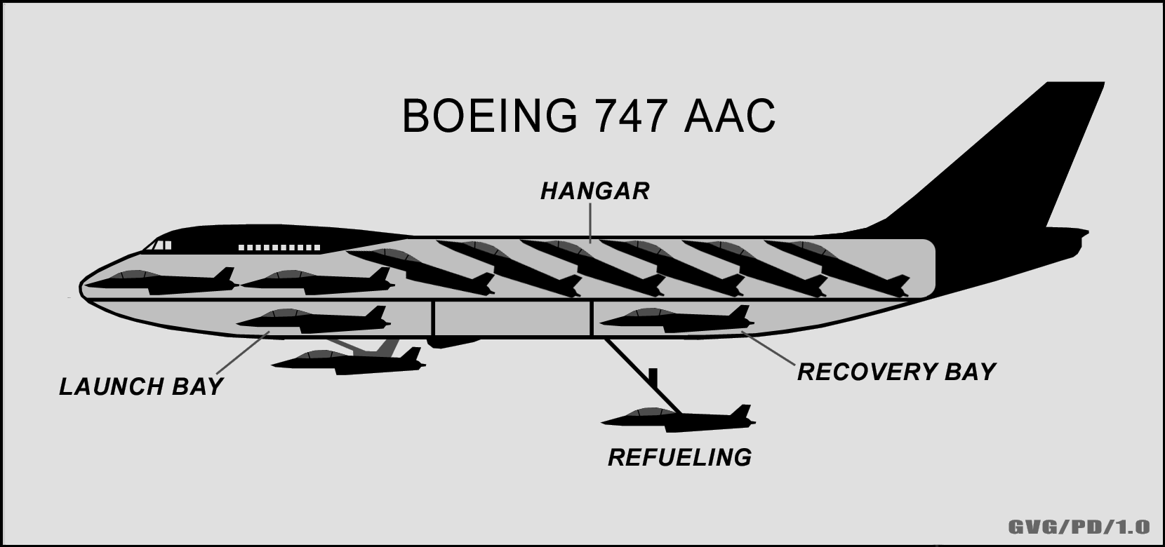

كان مفهوم بوينج طموحًا للغاية ، حيث تصور طائرة نفاثة من الفئة 747-200 على أنها "حاملة طائرات محمولة جواً "airborne aircraft carrier (AAC)" مع مجموعة مكونة من عشرة "طائرات مقاتلة صغيرة". لن تكون 747 قادرة على إطلاق واستعادة المقاتلات الصغيرة فحسب ، بل أيضًا تزويدها بالوقود أثناء الطيران أو ، عند الاستعادة يتم تزويدهم بالوقود والأسلحة لطلعة جديدة. ستحمل الطائرة 747 ما يكفي من العتاد لدعم ثلاث طلعات جوية لكل مقاتلة صغيرة. وضعت الدراسة في الحسبان ايضا استخدام طائرة النقل Lockheed C-5A كطائرة حاملة بديلة - ولكن مهندسي Boeing اعتبروا أن 747 هي الخيار الأفضل.

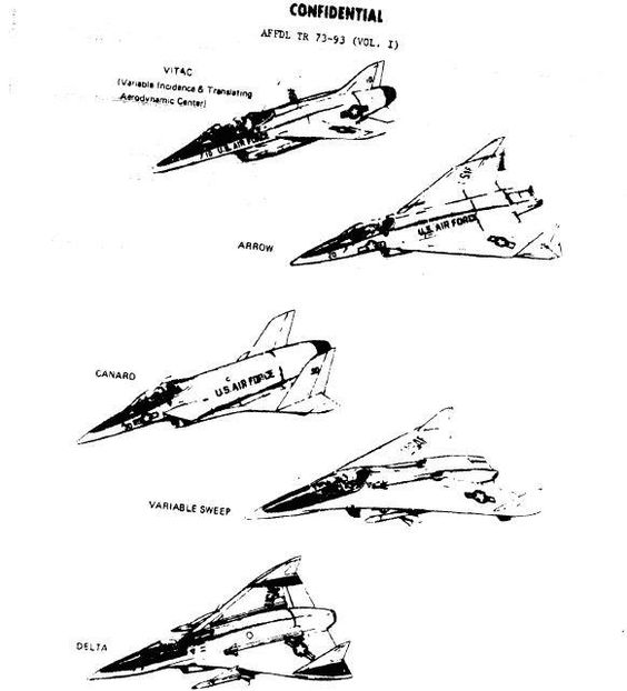

تم النظر في خمسة تصميمات مختلفة للميكروفايتر ، باستخدام نفس جسم الطائرة بشكل أساسي ، ولكن مع تصميمات أجنحة مختلفة.
اقتصر طول جناحيها -مقاتلات الميكروفايتر- المطوي على 5.36 متر (17 قدمًا و 6 بوصات) للسماح بدخولها في طائرة 747 ، وكان وزن الطائرة المحمل حوالي 4760 كيلوجرامًا (10500 رطل) للمقارنة كان طراز F-16 المبكر يبلغ وزنه 18.140 كيلوجرامًا (40.000 رطل) ، بينما كانت طائرة Northrop F-5A ، التي تُعتبر "مقاتلة خفيفة الوزن" ، نصف ذلك ، حوالي 9070 كجم (20.000 رطل) . كان وزن المقاتلة الصغيرة مشابهًا لوزن طائرة تدريب نفاثة حديث و تقريبا نفس وزن طائرة P-51 Mustang. يمكن أن اطلاق المقاتلات الصغيرة بوزن أخف لأنها لم تكن في حاجة إلى معدات هبوط حقيقية ولم يكن عليهم الصعود إلى ارتفاع عالية مما يوفر كميات الوقود.
تحتوي جميع التكوينات على مدخل محرك تحت البطن - على غرار مدخل F-16 - لتغذية المحرك النفاث من جنرال إلكتريك (GE) YJ101 الذي يولد دفع في نطاق 66.7 كيلو نيوتن (6800 كجم / 15000) lbf). بالمناسبة تم تصميم المحرك YJ101 لمقاتلة Northrop YF-17 خفيفة الوزن ، والتي كانت أساس المقاتلة McDonnell-Douglas F / A-18 Hornet ؛ انتهى الأمر باستخدام محرك GE F404 للمقاتلات من طراز Hornet وهو نسخة محسنة بشكل متواضع من YJ101. كان من المتوقع أن يتطابق أداء المقاتلات الصغيرة مع أداء المقاتلات السوفيتية من طراز ميكويان ميج 21 لاحقًا أو منافسة المقاتلات ذوات السرعات 2 ماخ .
سيكون للمقاتلات الصغيرة مقبس ذراع تزود بالوقود في الجو ومثل الطائرة Goblin كان لديها معدات هبوط انزلاقية إضافية للهبوط في حالات الطوارئ. كان من المقرر أن يتم تزويدهم برادار بسيط متعدد الأوضاع ولديهم تسليح مدمج من مدفع مزدوج من نوع كولت M39 عيار 20 ملم مع 400 طلقة لكل بندقية. كان هناك مخزن مرفق تحت كل جناح للامكانية حمل قنبلة ذكية بوزن 800 كيلوغرام (1،635 رطلاً) ، كما يمكن تزويد الطائرات بصاروخ جو-جو (AAM) مثل AIM-7 Sparro. كان لابد من النظر في ملاءمة نقاط التعليق مع ضمان الإطلاق الآمن واستعادة المقاتلة الصغيرة المسلحة.
تم الاستفادة من من التكنولوجيا الحالية في تصميم المقاتلة مما سمح بتطويرها بسرعة ، ولكن تم أيضًا فحص التحسينات لمقاتلة من الجيل التالي - مثل الرادار المحسن ؛ محرك من الجيل التالي ، مع عادم موجه قادر على الدوران في المستوى الرأسي ؛ وحمل طائرات لذخائر AAM قصيرة المدى للقتال الجوي التلاحمي "dogfighting" حيث بامكان الطائرة حمل صاروخ Zuni غير الموجه عيار 12.7 سم (5 بوصات) مع أدوات تحكم موجهة ، يتم تخزين واحد أو اثنين من صورايخ AAM في حجرات اسلحة داخل كل جذر جناح . كانت حجرات الاسلحة تحتوي على أغطية يمكن التخلص منها للسماح للباحث الحراري الصاروخ الاقفال على الهدف.

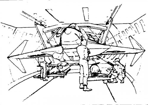

تم تصميم الطائرة الحاملة 747 بحث يكون لها طابقين ، بما في ذلك سطح حظيرة علوي حيث يتم تخزين الطائرات ؛ وسطح طيران منخفض حيث يمكن من خلاله القيام بطلعات جوية. كانت هناك فتحتان للإطلاق و الاسترداد ، واحدة في المقدمة و الأخرى في الجزء الخلفي من الجناح، مما يسمح للطائرة الحاملة بإطلاق واستعادة الطائرات الصغيرة في وقت واحد. سوف يتم وضع طائرة microfighter على نظام أرجوحة للاطلاقها. كان هناك ذراع للتزود بالوقود على متن الطائرة مما يسمح للمقاتلات الصغيرة بالتحليق والاستمرار في طلعة جوية ؛ عندما يتقرر استعادة مقاتلة ، فإن ذراع التزود بالوقود من شأنها أن تعمل كخطاف و تسحب الطائرة إلى الأرجوحة. بمجرد إغلاق فتحة البطن ، سيتم إعادة ضغط حظيرة سطح الطيران ، مما يسمح لأطقم الخدمة بإعداد الطائرة لطلعة أخرى. سيتم نقل الذخائر إلى الطائرة على عربات محمولة على السكك الحديدية. قُدِّر الوقت المستغرق بين الطلعات الجوية بحوالي عشر دقائق.
سيكون للطائرة الحاملة 747 طاقم مكون من 42 فرد بما في ذلك طاقم الطائرة 747 وطاقم الطائرات الصغيرة وطاقم الخدمة. إلى جانب استخدامها كناقل للمقاتلات يمكن استخدام 747 كطائرة تزويد بالوقود+ ، وكان من المقرر أن تكون قابلة للتحويل إلى حد ما لمهمة نقل البضائع. تم النظر في تعديل الطائرة 747 كطائرة اواكس "نظام الإنذار والتحكم المحمول جواً (AWACS)" والذي يضم رادار ووصلات اتصالات ؛ ستحمل الطائرة AWACS 747 أيضًا اثنين من المقاتلات الصغيرة تم تعديلها لمهام الاستطلاع ، مع معالجة بيانات الاستطلاع على متن الطائرة الحاملة.
