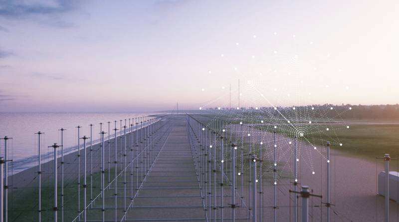

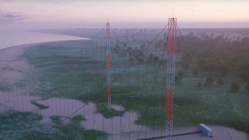

يتم إجراء الرادار "Podsolnukh" في التعديلات الأساسية والتصدير على شكل مجموعة من الأدوات لأغراض مختلفة. تتكون المحطة من وظيفتين ، إرسال واستقبال. وهي تشمل عدة حاويات مزودة بمعدات لاسلكية ، وعدد من الصواري مع أجهزة تغذية الهوائي ، بالإضافة إلى العديد من الأنظمة والأجهزة المساعدة.
يقترح وضع محطات الإرسال والاستقبال على ساحل البحر على مسافة 500 م إلى 3.5 كم من بعضها البعض. بمساعدة وسائل الاتصال القياسية ، يتم دمج الرادار في الدوائر العامة لنقل البيانات والتحكم والتحكم.
"عباد الشمس" يعمل في نطاق ديسيمتر ويسمى ب. رادار الموجة السطحية. تولد المحطة وتصدر موجات HF من الاستقطاب الرأسي وتوجهها على طول سطح البحر. بسبب ظاهرة الانعراج ، تنتشر الموجات خارج الأفق. وفقًا لذلك ، يزيد نطاق الكشف الممكن نظريًا.

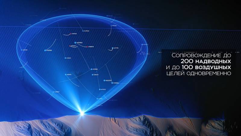

يشتمل الرادار على مجمع حوسبة عالي الأداء قادر على تتبع ما يصل إلى 200 هدف سطحي و 100 هدف جوي في وقت واحد. يقوم النظام بربط عمليات التتبع وتخزين جميع البيانات حول الهدف ، من دخول منطقة الكشف إلى الخروج منه. يتم إرسال المعلومات حول الموقف إلى مركز القيادة.

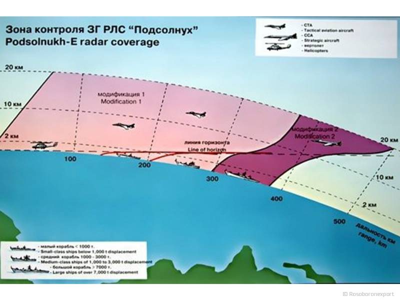

لم يتم الكشف عن الخصائص الدقيقة للرادار للأسطول الروسي ، ولكن تم نشر معلمات تعديل التصدير. النسخة المطورة "Podsolnukh-E" قادرة على مراقبة قطاع بعرض 100-200 درجة في نطاقات من 15 إلى 450 كم ، اعتمادًا على معلمات الهدف.
يصل مدى الكشف عن الأهداف السطحية الكبيرة مع إزاحة تزيد عن 5 آلاف طن إلى 300 كم. يبلغ الحد الأقصى لمدى الأهداف الجوية 450 كم ، بشرط أن تكون الطائرة على ارتفاع يزيد عن 9000 متر ، ويُقال إن الأهداف المصممة باستخدام تقنيات التخفي تم اكتشافها بنجاح في النطاق الكامل للنطاقات.
