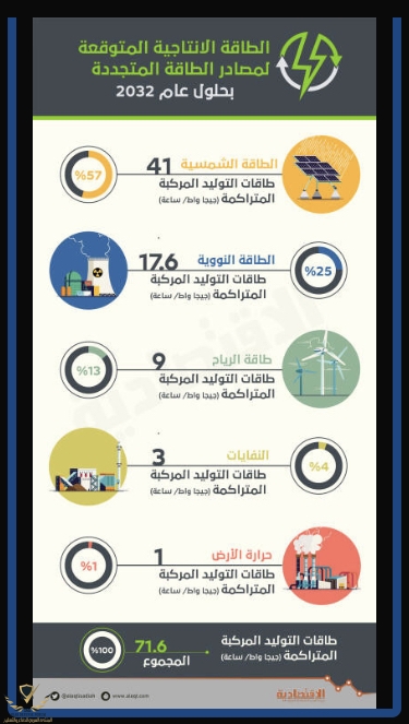

توقت بيانات رسمية، أن تصل الطاقة الإنتاجية لمصادر الطاقة المتجددة في السعودية 71.6 جيجا واط في الساعة بحلول عام 2032.
وبحسب البيانات الصادرة عن مدينة الملك عبدالله للطاقة الذرية والمتجددة، فإنه من المرجح أن تستحوذ الطاقة الشمسية على نصيب الأسد من الطاقة المتجددة المتوقعة بحلول 2032، بنسبة 57 في المائة، بنحو 41 جيجا واط في الساعة.
تليها الطاقة النووية بنسبة 25 في المائة، بنحو 17.6 جيجا واط في الساعة، ثم طاقة الرياح بنسبة 13 في المائة، بما يعادل 9 جيجا واط في الساعة.
بينما سيكون نصيب الطاقة المتولدة من النفايات 4 في المائة، بنحو 3 جيجا واط في الساعة، وأخيرا الطاقة المتولدة من حرارة الأرض بنسبة 1 في المائة، بما يقارب 1 جيجا واط في الساعة.
ووفقا لتحليل وحدة التقارير الاقتصادية في صحيفة "الاقتصادية"، فإن إنتاج الطاقة المتجددة في السعودية سيرتفع بنسبة 200 في المائة خلال أربع سنوات "بمعدل 27.1 في المائة سنويا"، إذ تتوقع وزارة الطاقة والثروة المعدنية أن تبلغ كمية الطاقة المتجددة 0.7 جيجا واط في الساعة في عام 2018، فيما ستقفز إلى 2.1 جيجا واط عام 2022.
وبحسب بيانات وزارة الطاقة والثروة والمعدنية، التي نشرتها الهيئة العامة للإحصاء، فإنه من المرجح أن تصل الطاقة الإنتاجية لمصادر الطاقة المتجددة في السعودية0.7 جيجا واط في الساعة العام المقبل، ثم 1.2 جيجا واط في الساعة بحلول عام 2019، ثم 1.7 جيجا واط في الساعة عام 2020.
فيما ستصعد إلى 1.8 جيجا واط في الساعة بحلول عام 2021، ثم إلى 2.1 جيجا واط في الساعة بحلول عام 2022، ونفس الكمية عام 2023.

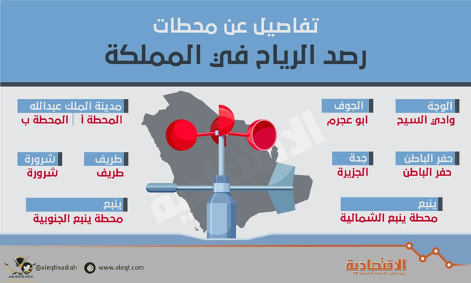

هي الطاقة المنتجة من الرياح وذلك باستخدام توربينات الرياح لإنتاج الطاقة الكهربائية وتعد طاقة وفيرة وأقل تكلفة وقابلة للتجدد، وتعتبر طاقة الرياح طاقة متجددة أقل ضررًا بالبيئة وذلك لأنها لا تنتج أي غازات ضارة مثل غاز ثاني أكسيد الكربون أو غاز الميثان.
علمًا بأنه لم تدرس موارد الرياح في السعودية بشكل كامل حتى الآن ولكن تم استخدام أجهزة رصد طاقة الرياح على مستوى تجريبي.

والامير يقول ٣٠٠٠ ميغا وكسور اللي قائمه في كل المشاريع بعيد عن نيوم يعني ٣ جيجا واط وكسور باقي من ٧١ جيجا (68 جيجا واط) ولا اظن نيوم داخله بالموضوع لانه مشروع مستقل
والمفروض ان الطاقه الشمسيه وحدها تنتج 41 جيجا واط
وبعيد عن النووي اللي راح ينتج ١٧ جيجا واط وطاقة الرياح اللي مقرر انتاجها 9 جيجا واط
ما راح اطالع فيها الان كون النووي تاخر والرياح اول مشروع على الارض في دومة الجندل 99 تربينه لاكثر من 70 الف منزل
وهذا يعني اننا تاخرنا كثير على مشاريعنا بناء على الطموحات

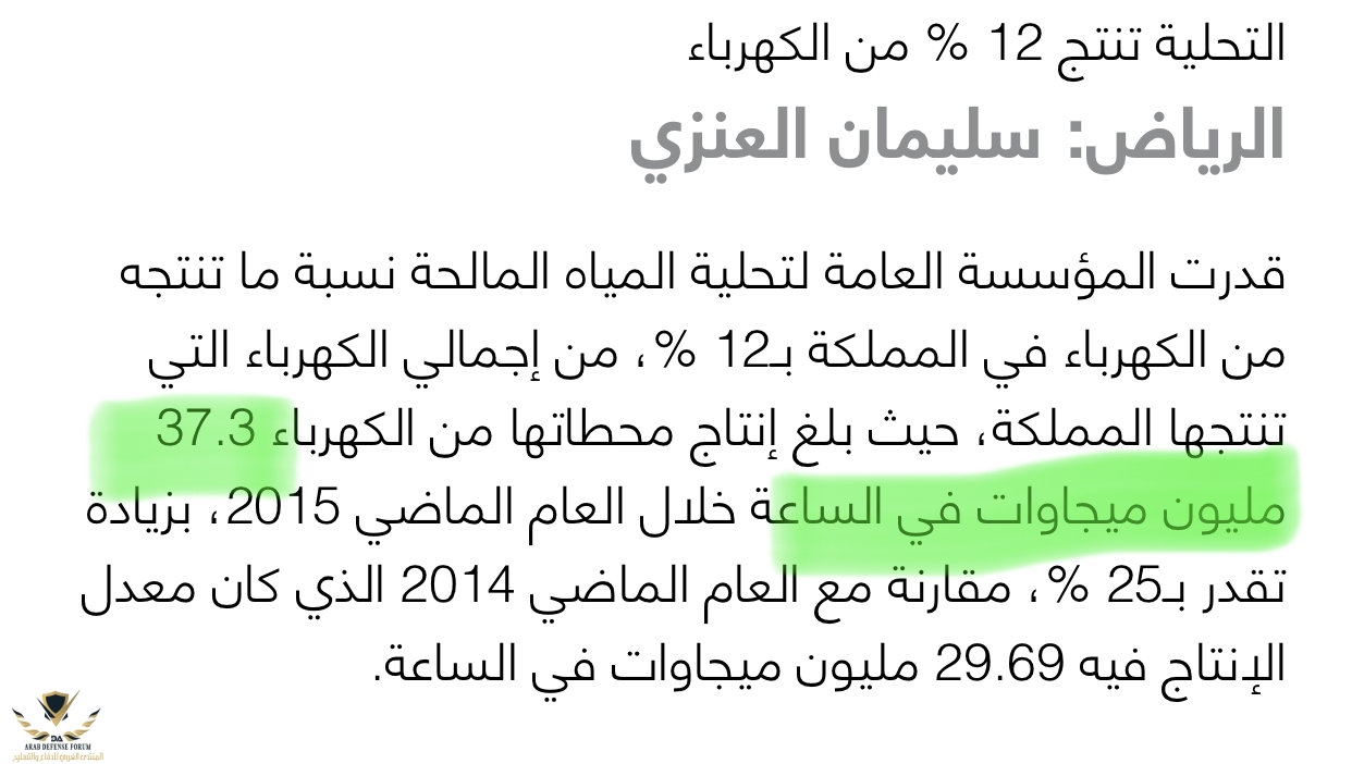

نحن ننتج من محطات التحليه المزدوجه (الكهرباء) واظن هذي جزء من ما يسمى محطات الكهرومائيه لكن بطريقه متطوره بعيد عن السدود وانتاجنا في الساعه 37 مليون ميغا واط بينما الصين تنتج اكثر من 700 تيرا واط من سدودها ونحن لم اسمع يوم من الايام عن استخدام السدود السعوديه الضخمه في انتاج الكهرباء

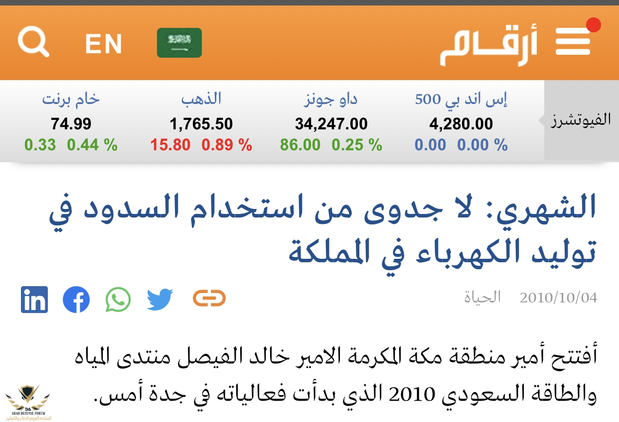

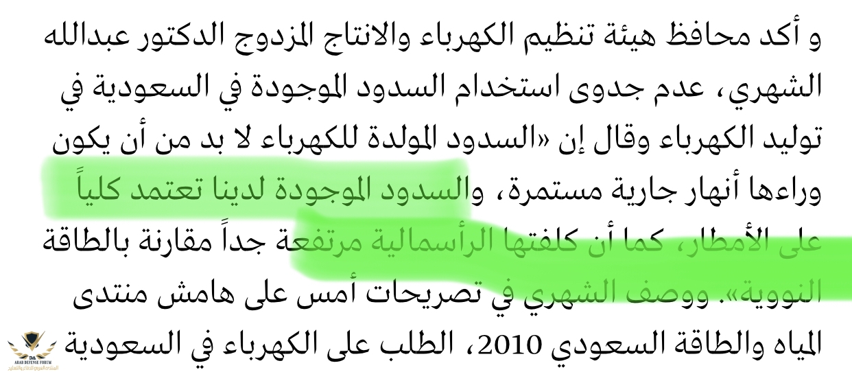

وهذا يعني ان السدود الضخمه في السعوديه تحفه فنيه وللزراعه فقط وتبخر الشمسي🤨
وحاليا يوجد 525 سد سعودي بجميع المناطق غير مستفاد منه في الكهرباء وسيصل الى 1525 سد بناء على دراسة بناء ١٠٠٠ سد اضافيه
https://www.alriyadh.com/1548717
وهذا خبر ال1000 سد
https://www.google.com/amp/s/www.skynewsarabia.com/amp/business/1368344-%D8%A7%D9%84%D8%B3%D8%B9%D9%88%D8%AF%D9%8A%D8%A9-%D8%AA%D8%B9%D8%AA%D8%B2%D9%85-%D8%A7%D9%95%D9%86%D8%B4%D8%A7%D8%A1-1000-%D8%B3%D8%AF-%D9%88%D9%81%D8%A7%D9%8A%D9%94%D8%AF%D8%A9-%D9%83%D8%A8%D9%8A%D8%B1%D8%A9-%D9%85%D8%AA%D9%88%D9%82%D8%B9%D8%A9
طاقه رهيبه من السدود مهمله

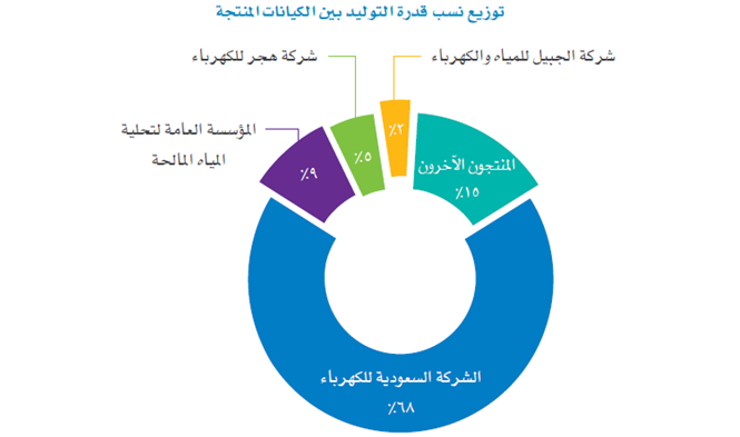

قدرات توليد الكهرباء عام 2016*​
الجهة المنتجة
عدد المحطات​
القدرة (ميجا واط)​
الشركة السعودية للكهرباء
44​
59598​
المؤسسة العامة لتحلية المياه المالحة
7​
7812​
شركة هجر لإنتاج الكهرباء
1​
4098​
شركة الجبيل للمياه والكهرباء
1​
2875​
شركة مرافق الكهرباء والمياه بالجبيل وينبع (مرافق) – ينبع
2​
2414​
شركة الزيت العربية السعودية (أرامكو السعودية)
8​
2247​
شركة ضرماء للكهرباء
1​
1756​
شركة تهامة لتوليد الطاقة المحدودة
4​
1643​
شركة رابغ للكهرباء
1​
1320​
شركة الشعبية للمياه والكهرباء
1​
1191​
شركة الشقيق للمياه والكهرباء
1​
1020​
شركة رابغ العربية للمياه والكهرباء
1​
840​
شركة الجبيل للطاقة
1​
250​
شركة الأسمنت السعودية
2​
227​
شركة معادن وعد الشمال للفوسفات
1​
160​
مصنع شركة توليد الطاقة المزدوج
1​
160​
شركة الطويرقي للطاقة المحدودة
1​
78​
شركة مصفاة أرامكو السعودية شل – ساسرف
2​
49​
شركة العبيكان للصناعات الورقية
1​
16​
الإجمالي
81​
87754​
* تشمل الوحدات المشغلة تجاريا فقط
مشاهدة المرفق 397738
